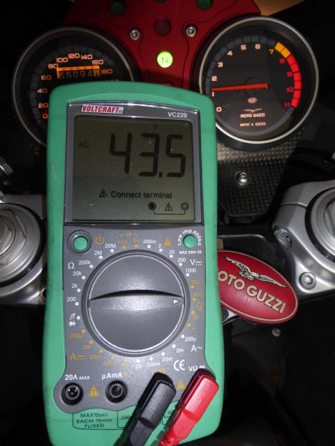

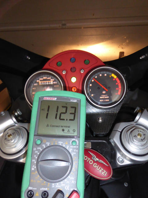

Die ungeregelte Lima liefert Wechselstrom bei
Leerlauf 43 Volt
3000 U/min 105 Volt
5000 U/min 150 Volt
Habe mal meine Angaben zur ungeregelten Spannung korrigiert. Sind Volt und keine Ampere.
Leerlauf
Leerlauf
3500 U/min
3500 U/min
Die Wechselspannung habe ich auch schon 2015 nach dem Einbau gemessen.

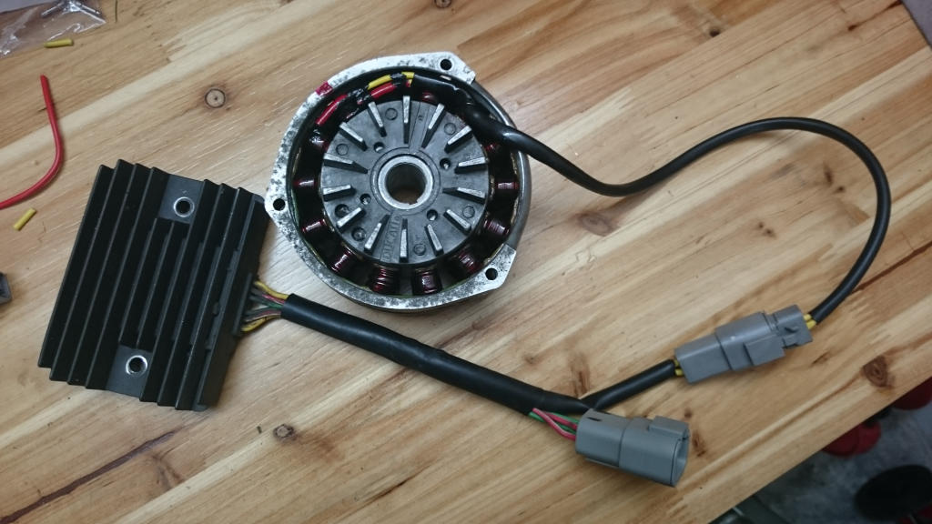

Ich habe die Wicklung in einem Fachbetrieb für Euro 199,- incl. Reglerprüfung machen lassen. Eine Lima kostet zwischen 360,- und 500,-. In 2015 gab es auch keine kurzfristige Lieferung.

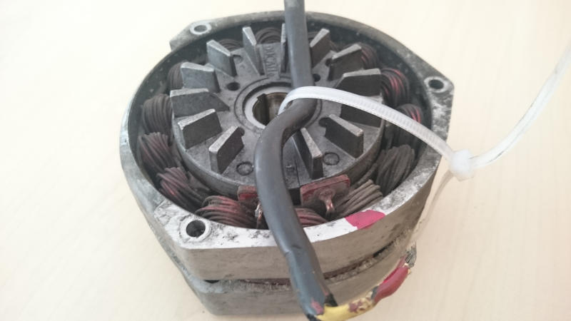

das kommt mir spanisch. Das Messgerät scheint richtig angeschlossen zu sein. Entweder sind die von mir zitierten Werte falsch oder die LiMa bringt viel zu viel Spannung raus!
Nehmen wir mal an, der Regler steckt die hohen Spannungen (schadlos) weg, dann sind zu viele Wicklungen auf dem Stator drauf. Die Drähte wären dann relativ dünn und könnten den erforderlichen Strom nicht passieren lassen. Die notwendige Leistung könnte dann zu niedrig sein, was die schlechte Ladung der Batterie erklärt. Das ist aber nur eine These von mir! Die Form und Fülle der Wicklungspackungen wurden ja schon im anderen Trööt diskutiert. Kannst Du Dich noch an die Optik der ursprünglichen Wicklungen erinnenrn? Waren die dicker?
Edit:
ich hab ne originale im Netz gefunden :http://hmb-guzzi.de/Lichtmaschine-Ducat ... 00-V11-etc
Recht grob gewickelt, aber mehr als 7-8 Wicklungen passen nicht nebeneinander. Schau mal im Vergleich Deine Bilder, da sinds etwa 10-11.
Ich würde mal einen vom Berliner Chapter bitten, mit einer "Nackten" zu kommen. Da ist die Verbindung zum Regler schnell getrennt und ihr könnt mit Deinem Messgerät eine Vergleichsmessung machen. Vielleicht ist Werner ja so nett :-D

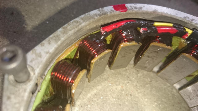

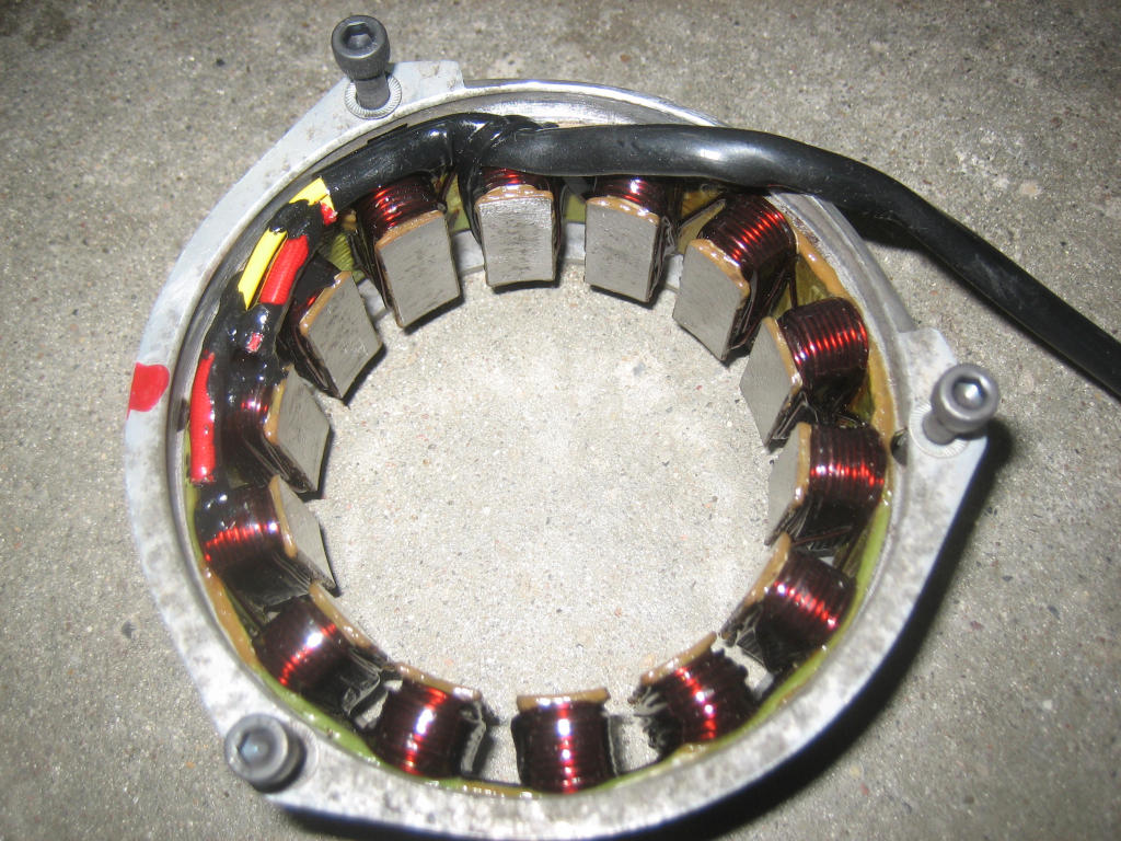

Beiträge: 4095
Re: Lichtmaschine/Regler
Alt
Alt
Neu
Neu
Also ich sehe den Unterschied bei den Wicklungen nicht so stark. Die neuen Wicklungen sind wesentlich sauberer ausgeführt. Evtl. passt dann sogar mehr Leitung drauf.
Richtig ist aber, dass von Beginn an die Ladespannung realtiv gering war, d.h kaum mehr als 13,5 Volt bei 3000 U/min. Nach Handbuch sollten es 14,2 bis 15,2 sein. An anderer Stelle hier wurde aber schon angführt, dass die Bandbreite doch relativ groß ist. M.E. müsste alles über 13 Volt i.O. sein, wenn alle vorhandenen Verbraucher im Betrieb sind.

Deine gemessenen Spannungen sind nicht plausibel.
Bei 6000 ca 80V zwischen den offenen gelben Kabeln ist der übliche Wert. Bei 3500/min 112 V ist weit daneben und kann eigentlich nur an der geänderten Wicklung liegen. Sofern deine Wechselspannungsmessung korrekt ist. Eventuell mit einem anderne vertrauenswürdigen Gerät vergleichen.
Und mach was der Alfanatiker sagt: Messe bei angeschlossenem Regler den geregelten + direkt am Reglerausgang und an der Batterie bei mehreren Drehzahlen. Damit kommst du Spannungsverlusten auf der Leitung auf die Spur. Spannungsmessungen am Reglerausgang ohne angeschlossene Last sind nicht aussagekräftig.
Sollte ein Kurzschluß im System das hochgehen der Spannung verhindern, dann nimm einen Verbraucher nach dem andern vom Bordnetz - eventuell durch ziehen der Sicherungen. Wenn dann die Spannung nach oben geht, dann liegt das Problem in dem Stromkreis.

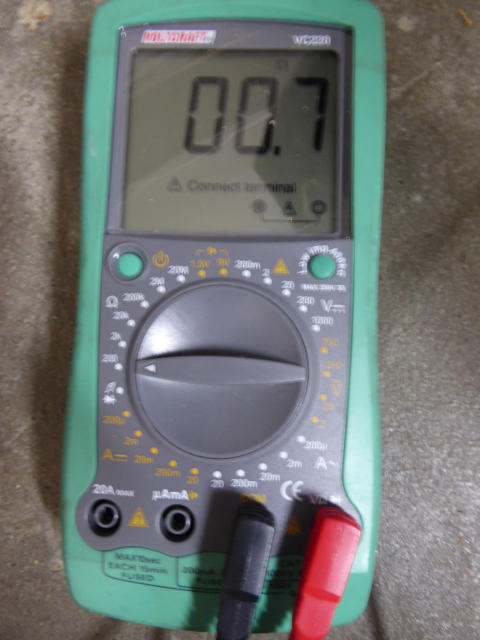

0,8 Ohm

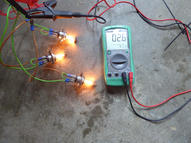

Du hast tatsächlich mit einem Ohmmeter direkt zwischen den gelben Kabeln 0,8 Ohm gemessen?
Vorher geprüft ob das Ohmmeter 0 Ohm anzeigt wenn Du die Meßspitzen direkt zusammenführst und auch den richtigen Messbereich eingestellt?
Dann kannst Du die Sache abkürzen:
Bau den Stator aus und geh damit zum Wickler Deines Vertrauens. Freundlich lächeln :-) und mit den Worten "Willst Du die :kacke: mal aus der Sicht des Rotors betrachten?" den Stator über die Ohren stülpen. :mrgreen:
Messbereich 200 Ohm<br />Prüfspitzen zusammen: 0,1 Ohm
Messbereich 200 Ohm
Ich habe hier den Durchgang der Wicklungen gemessen? Warum sind 0,7 Ohm nicht i.O.? Gibt es im Handbuch einen Wert'? Habe keinen gefunden. Ansonsten habe ich nur gelesen > 0 und <1 ist ok
Der Wickler sitzt in Bielefeld. Hinfahren ist also nicht.
In den nächsten Tagen müsste ich mal früher zu Hause sein. Dann mache ich die anderen Messungen.

Hallo Holger,
ich muss wieder aus meinem Werkstattbuch zitieren, danach sollten es 0,2 - 0,3 Ohm Wicklungswiderstand sein. Deine gemessenen Spannungen betragen etwa das 2,5 fache der vorgegebenen Werte und der Wicklungswiderstand hat auch den 2,5 fachen Wert! Dies bedeutet, dass zu vielen Wicklungen drauf sind evt. ist zudem noch der Draht dünner. Je dünner und länger der Draht umso höher ist der Widerstand. Dieser bestimmt im wesentlichen die mögliche Stromstärke!
Nun sind die Berechnungen bei Wechselstrom nicht so einfach wie bei Gleichstrom, weil der Strom in einer Sinusfunktion generiert wird. Trotzdem gelten in beiden Fällen prinzipiell die gleichen Grundsätze wie z.B. Leistung = Strom * Spannung (P = I * U).
Also ganz grob, nur damit die Zusammenhänge klar werden:
Wenn für eine gleiche Leistung eine 2,5 fache Spannung anliegt dann reduziert sich der Strom um das 2,5 fache. Eine normale V11 LiMa macht max. etwa 25A bei etwa 14V hinter dem Regler (hat also etwa 25A * 14V = 350W). Der Regler kastriert die hohen Spannungen von der Lima und reduziert sie auf den nutzbaren Wert von etwa 14V, damit in der Bordelektrik nix kaputt gehen kann. Blöderweise kann Deine LiMa aber wegen der Wicklungen nur noch etwa 10A anbieten (weil 25A / 2,5 = 10A). Der Regler kann jedoch den Strom nicht mehr verstärken! Die vergleichbare Leistung Deiner LiMa liegt damit (hinter dem Regler) bei etwa 140W (14V * 10A).
Das reicht nicht ganz, um die V11 im Betrieb am Leben zu halten. Das heißt, die benötigte Restleistung "spendiert" die Batterie. Irgendwann ist sie dann leer, oder zumindest so schlapp, dass z.B. der Anlasser nicht mehr funktioniert.
Ob meine Theorie richtig ist, könntest Du überprüfen: Fahr einen Ausflug ohne Licht (darf man nicht, ist klar, also evt. Standlicht anlassen). Für etwa 60W Lichtleistung sind ca. 5A nötig. Werden diese A nicht abgefordert, sollte Deine LiMa-Leistung ausreichen, die Batterie ausreichend zu laden, so dass diese im Betrieb nicht mehr verliert. Oder Du gehst mal zu einem Bosch-Dienst und lässt die LiMa-Leistung prüfen.

Die Messerei ist doch eher dilettantisch. Holger steht das zu, Elektriker sollten zurückhaltender sein. Das gleiche gilt m.E. für die Bewertung der Leerlaufspannung, also Spannungsmessungen bei offenen Klemmen.
Die Wicklung hat ein Profi gemacht, das würd ich jetzt erst mal gelten lassen, und was Holger zum Widerstand schrieb, macht auch Sinn, kleiner 1 Ohm. Genauer kann in der Werkstatt eh keiner messen. Die Wicklung soll 0,3 haben, der Widerstand zwischen den Spitzen ist normal schon bei 0,2. Vielleicht haben ja Schwitzfinger das Ergebnis verbessert. Unter 4 Leiter Messung kann man was finden, was das Mess-Problem ganz gut beschreibt.

Zunächst vielen Dank für die guten Ratschläge und die Diskussion. Das ist seit langem ein Thema, was nicht kaputt gequatscht wird, sondern alle ernsthaft helfen wollen.
Was Hubert sagt stimmt natürlich: ich habe keine Ahnung. Habe gelesen und versucht und bin auf eure Analysen und Bewertungen angewiesen.
Im Leerlauf 11,4 Volt und bei 5000 U/min 11,3 Volt, d.h mit zunehmender Drehzahl sinkt die Spannung eher.
motoguzznix hat geschrieben:......
Im Leerlauf nacheinander alle Sicherungen gezogen. Spannung hat sich nicht wesentlich verändert.

Habe mir ne eigene Leistungmessung überlegt. Ob die sinnvoll war, überlasse ich den Auskennern hier:
Drei Lampen mit Abblendlicht und Fernlicht parallel geschaltet. Müsste m.E. etwa 350 Watt bringen
Das ist im Leerlauf. Bei Erhöhung der Drehzahl leuchten die Lampen heller. Mit nur zwei Lampen dachte ich sie platzen...
So jetzt müssten wir m.E. zu ner Lösung kommen:
1. Lima und Regler i.O und der Fehler liegt im System
2. Lima defekt:
Neue Lima kaufen: http://hmb-guzzi.de/Lichtmaschine-Ducat ... 00-V11-etc
oder was anderes versuchen: http://www.silent-hektik.de/SH_LiMa.htm
oder gibt es noch weiter Ideen???

Ich würde mir keine Lichtmaschine kaufen. Meine bringt's bei voller Batterie mit Fahrlicht auch grad so auf 13,8 V. Das Bremslicht zieht die Spannung schon runter, drück ich die Hupe, kannst du sehen, wie das Licht dunkler wird. Das ist keine Auto Lichtmaschine. Die bringt das, was das Moped braucht, mehr nicht. Heizgriffe gehen noch, aber auch nur, wenn du fährst. Im Stadtverkehr laufen die unterm Strich dann schon auf Batterie.
Was ist denn mit deinem Regler los? Hast du zu dem schon mal was geschrieben? Schon mal einen von deinem Stammtisch ausgeliehen und probiert?
Noch was wegen deiner Leistungsmessung: auf dem Messgerät stehen 2,6, oder? Was soll das denn sein? Was für Spannungen kannst du denn messen? Bei 2000 und bei 5000 meinetwegen. Und was hast du noch alles dran hängen? Den Rest vom Moped oder läuft das auf Batterie? Und ich nehme an, du misst hinterm Regler, oder? Und wenn du eh dabei bist, dann laß den Regler mal weg, häng die 3 Lampen direkt an die gelben Kabel und mess dann mal, was mit der Anordnung bei 5000 noch an (Wechsel-) Spannung aufgebaut wird. Die 3 Birnen sind keine schlechte Idee.
