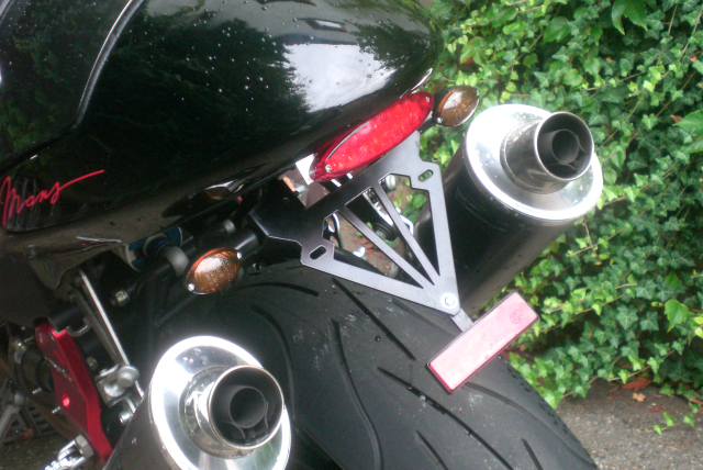

die Anlage hoch legen kannst Du mit den Halterungen der 1100 Sport oder .... mit Eigenbau
Hab jetzt grad kein besseres Foto gefunden .... aber dem Tüv ist der Halter noch nie aufgefallen. Und die Töpfe hingen schön neben den Blinkers

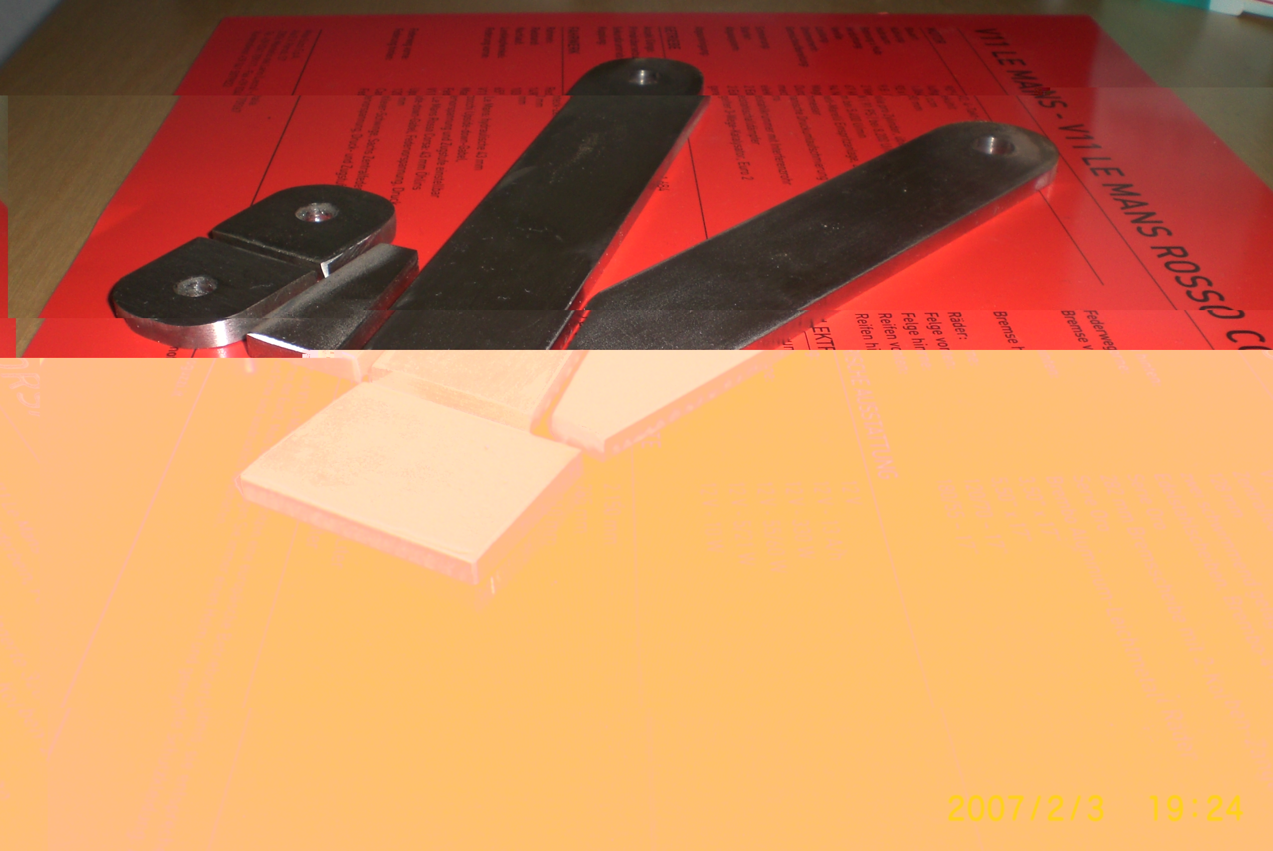

Es gibt tatsächlich 2 verschiedene Auspuffhalter (resp. Fussrastenhalter), mit unterschiedlicher Länge.
Ich hatte dazu in diesem Forum mal Fotos gezeigt. Musst mal suchen...
Mit den kurzen wird der Auspuff oberhalb der Hinterrad Nabe geführt. Mit den langen unterhalb.

Re: Allgemeine Frage/n zu/r Auspuffanlage/n
#1 Competizione - for racing only
mit kurzen Haltern
#2 Legaler Auspuff
mit langen Haltern
mit kurzen Haltern
#2 Legaler Auspuff
mit langen Haltern

Kann ich eigentlich, wenn ich die kurzen Halter habe, jeden Auspuff automatisch höher legen oder sind die Rohe dafür nicht richtig gebogen bzw zu kurz?
Sonst würd ich einfach mir mal ein paar Halter besorgen und meinen jetzigen schonmal höher legen bis im Winter.
- Beiträge: 1897
Moinsen, die Bilder sind eigentlich selbsterklärend. Die original Püffe sind fix gebogen und passen nur an die "langen" Halter. Mit selbstgebauten Haltern ergibt sich etwas Spiel, aber irgendwann bist Du damit zu dicht an der Schwinge. Die Coppa Tüten sind Slip-on Dämper auf einem speziellen Vorrohr, die kann Du drehen und auch an den "kurzen" Haltern befestigen.
Man kann also auch die originalen Tüten optisch etwas näher an Moped bekommen. Wichtig ist, dass Du dabei nicht übertreibst. Eine unter Spannung montierte Anlage kann reißen.

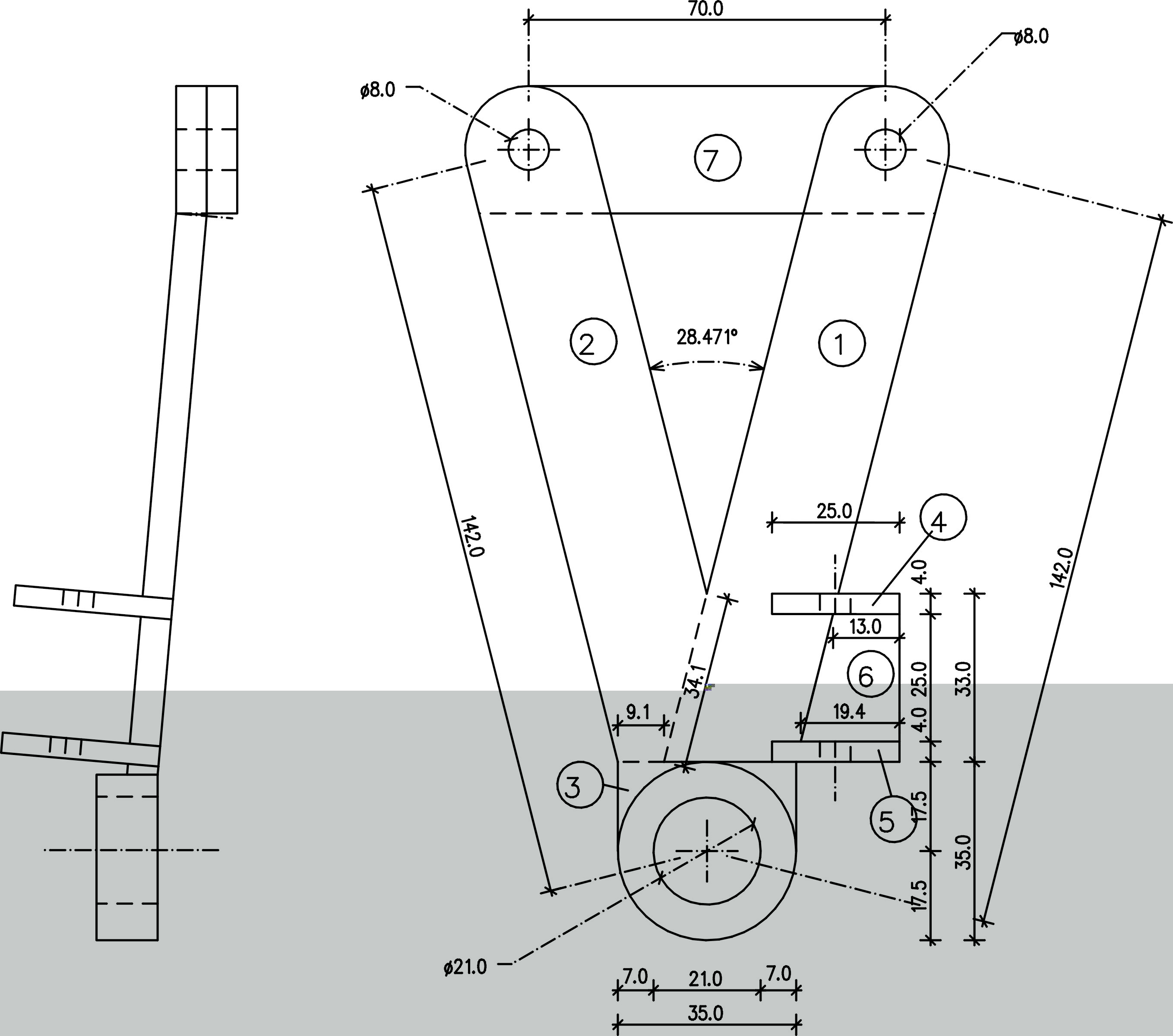

Das mit den Halterungen von der 1100 sport kann ich fuer meine v11 sport so leider nicht bestätigen - das ginge nur mit einem adapter,da die teile von der 1100 um gut 5 mm weniger abstand zwischen den befestigungsloechern habenDiLo hat geschrieben:die Anlage hoch legen kannst Du mit den Halterungen der 1100 Sport oder .... mit Eigenbau
moinsen,
das stimmt,die Halter haben andere Lochabstände.
Das haben andere auch schon festgestellt.
Aber ein Adapter sollte doch kein Problem sein.
Dann kommen die Dämpfer auch nicht ganz so hoch.
wigg hat geschrieben:Das mit den Halterungen von der 1100 sport kann ich fuer meine v11 sport so leider nicht bestätigen - das ginge nur mit einem adapter,da die teile von der 1100 um gut 5 mm weniger abstand zwischen den befestigungsloechern habenDiLo hat geschrieben:die Anlage hoch legen kannst Du mit den Halterungen der 1100 Sport oder .... mit Eigenbau
So, Adapter aus Bandeisen gebaut, gebohrt, lackiert und an die Originalhalterungen angeschraubt - die kurzen Halterungen montiert - die Mistrals mit den fest verschraubten Rohren zum Sammler hochgedreht und die Dinger waren ca. 6cm höher und mit der Oberkante bündig mit meinen kleinen Blinkern - hat super ausgschaut
