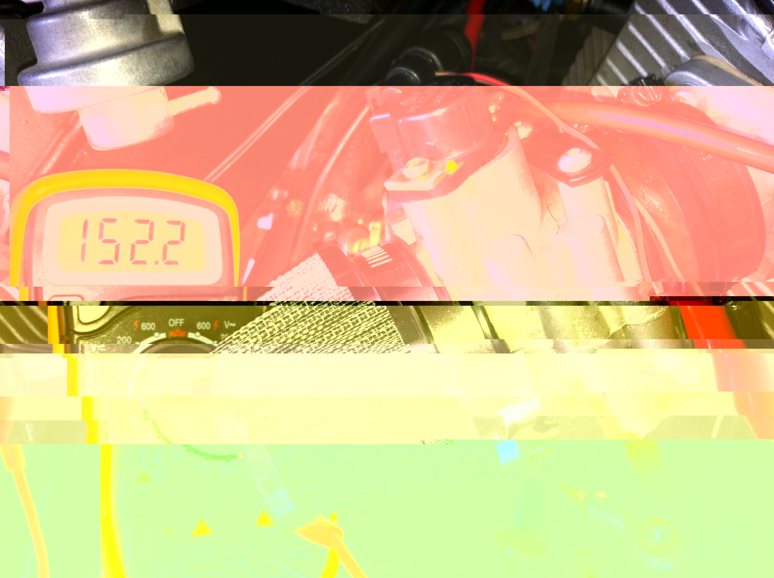

Nachdem meine Bella mal wieder beim erfolglosen synchronisieren war (schwankende Leerlaufdrehzahlen im warmen Zustand, gelegentliches ausgehen etc.) möchte ich jetzt einfach mal selbst ein paar Dinge überprüfen. Wie kann ich denn mal den Poti durchmessen und wie kann ich ihn im Bedarfsfall verstellen?

Hi Dietmar
Bei welchem ''Spezialisten'' war den deine Bella? Ein Wunder, dass er Dir nicht gleich einen neuen Poti verkauft hat !
Ich habe den Poti auf 150mV einmal eingestellt und seid dem nicht mehr angefasst. Bypassschrauben auf 1 1/4 Umdrehung ( mager , je weiter zu, desto fetter) und den Leerlauf stelle ich mit der Anschlagschraube der rechten Drosselklappe ein.
Bei Stefan zum Beispiel habe ich die Vermutung , dass die Bypassschraube zu sind und der Luftfiltersenor im Eimer ist.....ergo totale Überfettung.
Über das Potimessen gibt es genug Abhandlungen hier im Forum.
Ach so, einfach noch mal ISO Band über die Ansaugstutzen kleben Motor und Lufiseitig, und noch mal ne Runde drehen. So ein
kleiner Riss im Gummi hat schon viel Ärger gemacht !!
( Futter für Holger!)
Gruß Thomas

besten Dank dilo, besten Dank professore,
hier mal die ganze Geschichte: Die Bella hat mal wieder jene bekannten Drehzahlschwankungen wenn sie warm ist, mit gelegentlichem Ausgehen beim Stop und kleinen "Aussetzern". Also Werkstatttermin vereinbahrt, Symtome geschildert und ne ordentliche Synchronisation vereinbahrt. Als die Gute wieder aus der Werkstatt kam, hab ich gleich mal 70 km abgespult und siehe da, das Problem war immer noch da. Also ruf ich in der Werkstatt an und frage, was denn da so alles im Detail gemacht wird bei der Synchronisation. (Dank Forum, weiss ich ja mittlerweile ein bischen was) Ich frag also, ob z.B. der Poti überprüft und eingestellt wurde etc. Die Antwort: Nein, der sei sehr sensibel und wird nie überprüft, dass sei ab Werk richtig eingestellt. Das gleiche gelte für alle Einstellschrauben mit Lackmarkierung am Gestänge und den Drosselklappen. Da wird nicht drangerührt, dass sei so ab Werk eingerichtet und deswegen ja die Lackmarkierungen drauf. Es werden also lediglich Uhren drangehängt und so synchronisiert!
Kein Wunder also, dass die Karre danach genauso fährt wie zuvor!
@Thomas: ich komm demnächst gern auf dein Angebot zurück. Vielleicht können wir ja auch den Ret der Berliner Truppe dazunehmen. Da lernen wir alle was!

Der Poti verstellt sich i.d.R wirklich nur unter Fremdeinwirkung. Aber, den Wert überprüfen kann auch nicht schaden. Mit dem von mir eingestellten Wert bin ich mehr als zufrieden. 5mV sind da schon ganz locker wieder verstellt beim Schrauben anziehen.
Proffesore hat recht: bevor Du ans Poti gehst, mach erst die Peripherie klar. Ventile, Ansauggummis, Zündkerzen, Luftfilter.....
Aber den Wert überprüfen, das kannst Du schadfrei über den Stecker am Poti.
Edit:
1. Wenn das Poti auf 190mV steht, läuft die Guzzi trotzdem noch; fett, aber sie läuft
2. Wenn das Poti auf 100mV steht, läuft die Guzzi trotzdem noch; mager und scheiße.
3. Persönlich synce ich am liebsten mit ner 8mm Schlauchwaage, gefüllt mit (neuem) Motoröl. Die Uhren wollt ich mir mal nicht leisten, Carbtune war mir auch zu teuer. Hätt ich mehrere Guzzen in der Garage, hätt ich das Carbtune Teil. Nun behaupte ich aber, wenn Du welches Teil auch immer angeschlossen hast, hörst Du zwischen 3-4 tausend Touren, obs gut eingestellt ist. Ein prüfender Blick auf die Uhren oder was auch immer bestätigt i.d.R Dein Gehör. Im Standgas (Anschlagschrauben oder Bypass) ist das schon schwieriger.
Das Standgas stellst Du über den Bypass ein. Gaaaanz ruhig und entspannt. Egal was Du dann mechanisch verdummdusselst: Deine Basis (das Standgas) passt.
Zur Anschlagschraube: diese ist je nach Model auf 450-550mV (3,6 oder 3,8° Drosselklappenstellung, rechte Seite bei ausgehängtem Gestänge, Gaszug, Choke etc...) einzustellen bei geschlossenem Bypass. Damit läuft sie sehr untertourig. Jetzt kannst Du bei angeschlossenen Uhren schon mal prüfen, ob die Syncronisation einigermaßen passt, wenn Du das Gestänge wieder einhängst.
Das eigentlich Standgas wird über den Bypass eingestellt (mechanische Entkopplung). Der Karsten Steincke dreht die Anschlagschrauben sogar ganz raus, dann hängt das ganze Geraffel aber immer Gaszug. Kann auch nicht gut sein.
Vorzugsweise drehst Du die linke Bypassschraube raus, bis sich die Drehzahl erhöht. Dann mit der rechten Bypassschraube angleichen. Max. 1/4 Drehung raus, bischen warten, weil das nicht so spontan funzt, und dann wieder an die andere Drosselklappe.... immer schön die Uhren im Auge behalten.
Wenn das Standgas passt, drehst Du auf 3-4 kTouren und justierst mit der Feingewinde-Schraube beide Drosselklappen. Über das original Kugelgelenk mag ich jetzt nichts sagen. Aber wenn nach 2-3 mal hochdrehen eine geringe Druckdifferenz da ist, dann ist das mechanisch bedingt normal....
Zum Schluss nochmal Standgas überprüfen und fertig.
Fahren: wenn sie jetzt gar zu garstiges konstantfahrruckeln aufweist, versuch den Poti mal um 20mV höher einzustellen. Wenn es dann besser wird, weißt Du, wo Du drehen musst....

will kurz meine Erfahrungen zum Thema 150 mV Potieinstellung schreiben.
Habe meine Cafe Sport nach den Vorgaben die hier im Forum existieren eingestellt. Ergebins - Ab und An Ruckeln und Verschlucken. Ich war schon echt genervt, weil...sie lief ja vorher. Wollte nur mal überprüfen. Ok, gestern abend mal auf 525 mV eingestellt, die Klappen waren ja bereits gesynct und - arschgeil! Läuft echt gut.
Also, mein Tipp, nehmt das mit den 150 mV nicht so ernst - sonst werdet ihr das geruckel nie los.

So ein unrecht hat Uwe nicht,
die 150 mV sind nur ein " Anhaltspunkt" etwas drüber wirkt oft Wunder.
Muß halt ausprobiert werden wenn es mit 150 mV nicht gescheid läuft,
nur alles andere muß schon passen.

Der Stand der Dinge: Ich hab über Ostern erstmal die Beatmungsorgane der Dicken überprüft. Die Gummis vor und hinter den Drosselklappen sehen bestens aus. Nicht porös und kein Riss zu finden. Dennoch hab ich gestern mal, wie oben empfohlen, die Gummis abgeklebt und ausgiebige Testfahrten gemacht. Und siehe da, der rechte scheint irgendwie Luft gezogen zu haben. Ich vermute einen ziemlich feinen Riss, der sich erst bei Erwärmung wirklich öffnet und Fehlluft zieht. Jetzt kommen erstmal neue Gummis drauf und vielleicht war es das dann schon.

Man löst den Poti, dreht ihn (meistens nach links) und prüft, wie die Guzzi fährt. Entweder gar nicht - oder ungewohnt gut.
Die Guzzi explodiert nicht, fällt in kein schwarzes Loch und ist auch nicht weg - danach.
Also mach´keinen Film daraus; MACH ES ! Meine V11 läuft seidem seidig!
VERSUCH MACHT NÄMLICH KLUCH UND ES GIBT GAR KEIN RISIKO - VOLT HIN ODER ´HER!
Oh, was werden die Forumsgötter, die Millivolt-Prüfer , hier wieder schimpfen... ich kann nichts dafür, es ist ganz einfach...
Tschüssi , Roger

Wenn der Poti total und grottenschlecht verstellt ist, kommt es bisweilen zu Zündaussetzern und schlechter Gasannahme, oder der Sprit kommt hinten zu den Rohren raus.
Nach Gefühl einstellen? Geht schon. Muss man ja keine Gewährleistung für geben. Ich seh das eher so: Quo Vadis ?...Antwort macht keinen Sinn, wenn Du nicht weißt, woher du kommst. Insofern: vor Veränderungen prüfen. Und bei bei ein paar mV Differenz zum Traumwert kein Kopf machen.
