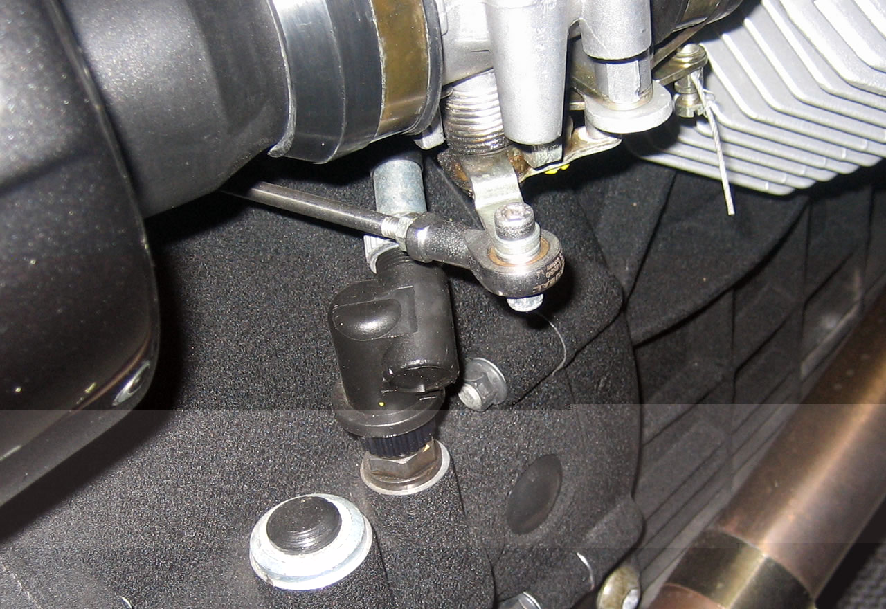

Roland.K hat geschrieben:Hallo,
wer mal versucht hat seine V11 zu synchronisieren wird sicherlich auch bemerkt haben, dass das eine rechte Fummelei ist. Der Kugelkopf an der rechten Drosselklappe ist dank des Kunstoffteils eine rechts preiswerte, jedoch völlig unzureichende Lösung. Eine exakte Synchronisation ist damit fast unmöglich
Jo, und nun hab ich dank des Herrn Biesel günstigerweise ein feines Teil der Firma Askubal erhalten
(Abbildung ähnlich)
Hersteller: ASKUBAL (http://www.askubal.de)
Bezeichnung: KI 5-DNIRO
Preis: 23,70 € (zzgl. Porto und Märchensteuer)
Zusätzlich benötigte Teile:
1. Schraube M5x25
2. 3 Unterlegscheiben
3. selbstsicherne Mutter M5
Werkzeug:
1. Gabelschlüssel M8
2. Feile
3. Metallsäge
4. Synchrontester
Montage:
1. den alten Kugelkopf aushängen
2. oben den Kugelkopf ausbohren oder einfacher abfeilen
3. Drosselklappengestänge ausbauen und rechts am Gewinde ca. 7mm absägen
4. Kugelkopf auf das Drosselklappengestänge aufschrauben und kontern
5. Droselklappengestänge einbauen und links am Drosselklappengestänge Schraube drehen bis die M5-Schraube (M5x25) perfekt reinflutscht
6. Schraube/Unterlegscheibe/Drosselklappenschieber/Unterlegscheibe/Kugelkopf/Unterlegscheibe/selbstsichernde Mutter festschrauben
7. Motor synchronisieren
Ich hab für den ganzen Umbau mit Synchronisieren ca. 40 Minuten gebraucht und bin begeistert. Das Snchronisieren geht nun sowas von einfach dass ich es kaum fassen konnte. Einfach genial

Hallo Roland,
könntest Du mir ein Bildchen mailen, auf dem Der neue Kopf montiert zu sehen ist?
Wie bekommst Du den Askubal auf die alte Kugel
Erwärmen?
Erwärmen?
1. V7 Racer
2. 1200 Sport
2. 1200 Sport
- Beiträge: 4365
Re: Drosselklappe - Kugelgelenk
Hallo Reinald-Helmut,
der alte Kugelkopf wird durch eine Schraube ersetzt, welche durch das Kugelgelenk durch verschraubt wird.
Hier kannst Du im technischen Datenblatt mehr erfahren.
Den alten Kugelkopf kann man problemlos mit einer Feile entfernen. Einfach oben die Niet abfeilen und dann fällt das Teil ab.

der alte Kugelkopf hatte kein Spiel, jedoch war ein synchronisieren der Maschine aufgrund der Konstruktion des Kugelkopfes nicht einfach. Dreht man links an der Kunstoffmutter des Drosselklappengestänges dreht sich rechts die Pfanne auf der Kugel bis zum Anschlag. Dreht man zurück dann geht die Pfanne auf der Kugel in die andere Richtung bis zum Anschlag. Bei geringerer Nachjustierung dreht sich nicht die Mutter auf dem Gewinde, sondern das Gestänge auf dem Kugelkopf! Man muss also rechts mit der Hand das Gestänge fixieren und gleichzeitig links nachjustieren und gleichzeitig Gas geben
Wackelt man auch nur einen Hauch am Kugelkopf ist die Maschine wieder verstellt!
Es ist kein Witz! Seit dem Umbau (ca. 10000km) hab ich 3x die Synchronisation geprüft und musste in keinem Fall nachjustieren.
Warum sollte MG das ganze mit einer robusten Technik ausrüsten? Die Kunden sollten doch regelmäßig in die Werkstatt kommen und die Guzzi synchronisieren lassen?

Hi Hexer,
mit dem originalen Kunststoffteil war das irgenwie ständig verstellt. Es reichte ein schnelle Ausfahrt über die knüppelharten Buckelpisten in den Vogesen und die Maschine war wieder verstellt. Oder beim waschen mit dem Schwamm an den Kugelkopf und fatz.... wieder verstellt...
Ich mag ja mein Askubal-Gelenk
