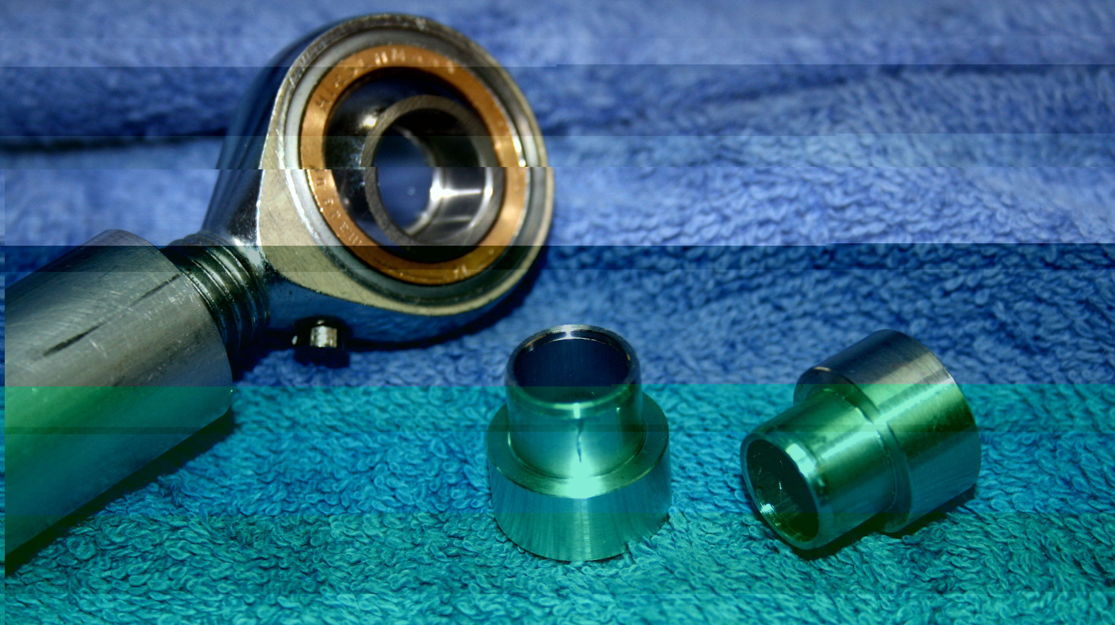

Die Guzzi steht auf dem Pick-Up. Bereit für STC. Mit neuer Momentabstützung montiert. Mal sehen ob´s hält. Hier die Fakten:
Kugelgelenke mit 10er Innengewinde, V2A Stange mit 10mm Durchmesser, L= 340m mit je 2 Aussengewinde geschnitten mit (nur) 20mm. Da passt keine Kontermutter mehr drauf, dafür aber mächtig Schraubensicherung rein. Ist ja aber auch (fast) egal, weils kein rechts/links Gewinde ist, das man verwenden würde, wollte man eine veränderte Fahrwerksgeometrie kompensieren.
Die Gelenkköpfe sind mittels Beilagscheiben zentriert. Habe niemanden gefunden, der auf die Schnelle Distanzbuchsen drehen kann.
Die V2A Stange war die schlechteste aller Ideen, weil da ein Gewinde draufschneiden, das hab ich dann lieber unseren Lehrling auf der zweiten Seite machen lassen. Der pflegt sich die Pfoten jetzt noch.....
ALU-Rohr 20/5 ist ausgeschieden, weil bei 10er Innendurchmesser bekommt man da nur noch wenig Innengewinde für nen 10er Gelenkkopf geschnitten. Ein Rohr mit 8,4er Innendurchmesser bei 5er Wandstärke gibt´s laut Liste und Händler nicht....
Gewicht: Iss mir sowas von schnurz egal, weil ich will fahren kommende Woche. Liegt aber mit den ganzen Schimmscheiben bei respektablen 800gr.
So, und nu lasst den Fred mal vorerst ruhen bis kommende Woche. Wir werden sehen, ob´s ein wenig Rennstrecke aushält..... Zumindest dann aus erster Hand und nicht vom Freund des Schwagers, dessen Hundevater mal eine Selbstgefriggelte Momentabstützung gewichtsreduziert gemeint hat, an einer an der Strassenecke bereits angepissten Guzzi gesehen zu haben. Und wenn´s nicht taugt, macht der Ernst bitte ein Photo vom gefriggelten Mist und stellt´s zur Abschreckung hier ins Forum. Cheers, bis die Tage....

So. Momentabstützung wie beschrieben ein paar Turns Razzing getestet. Hält. Durft aber bei Schnatterinchens Supertwin Chinese spielen und werd nun wie folgt kopieren:
20/5 er Alu-Rohr mit 2x M12er Innengewinde, nicht rechts/links-Gewinde, da ich die Fahrwerksgeometrie nicht anpassen brauche.
2x 12er Gelenkköpfe Askubal oder Schlagmichtot...
4x Distanzhülsen in 20/5er Alu-Rohr, an den Enden abgedreht auf 12/1
In der Mitte des Rohres kommt ne Bohrung 6mm. Das Loch ist Montagehilfe, um es mittels eines Schraubendrehers zu fixieren: gescheites contern gegen die Gelenkköpfe ist damit möglich.
Das wird mein Eigenbau. Kritik unerwünscht. Aber wer ähnliche Probs hat und sich was friggeln will, kann das als Anhaltspunkt nehmen. Die Belastung der Momentabstützung müsste überschläglich gerechnet bei ca. 2200 - 2900 N liegen, womit auch meine vorherige 10mm V2A lösung ausreichend dimensioniert ist. Wer das Teil haben will, PN an mich.
2x Gelenkköpfe a 14,80€ = 29,60 € (d=10mm, wartungsfrei, dyn. Last 8.600N)
1x Versand beim Brammer: 12,00€ (Wucher)
1x V2A Stange 2,00€
Zusammen: 44,00
Die geschnittenen Gewinde gibbets umsonst dazu!

Momentabstützung! Habe fertig ....
Habe fertig .....
2x Hirschmann M12 mit Nippel, wartungspflichtig
4x Distanzbuchsen AlMgSi 0.5, gedreht, Presspassung
1x Alu-Rohr AlMgSi 0.5 320mm 20/5
Gesamt 387,5 gr. ohne Kontermuttern
Sorry, trotz Anfragen Einzelanfertigung. Aber kein Hexenwerk.

Das hört sich nach ner vernünftigen Lösung an, bis auf:
DiLo hat geschrieben:In der Mitte des Rohres kommt ne Bohrung 6mm. Das Loch ist Montagehilfe, um es mittels eines Schraubendrehers zu fixieren: gescheites contern gegen die Gelenkköpfe ist damit möglich.
Das brauchst du nicht! Spann das Alurohr in den Schraubstock (mit weichen Backen pluss Stofflappen) und konter das da drin. Oder feil dir zwei Flächen an die Enden und halt das Rohr mit nem Gabelschlüssel.
Je zwei Tropfen Schraubensicherung und fertig.
Beiträge: 4964
Re: Suche VA Momentabstützung! Oder selbst anfertigen lassen
Danke Andi. Das Loch in der Mitte hatte ich schon weg gelassen. Hatte mir auch schon "weh" getan ... Hab aus dem Modellbau "FG-Schraubensicherung". Muß auf ca. 180°C erwärmt werden, damit sichs zäh wieder Lösen lässt. Bei R-R Gewinde ist das alles eh nicht so dramatisch.
