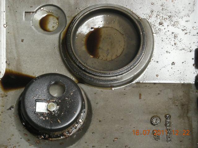

moin jungs,
ich hab mal bilder gemacht. seht selbst. nächste woche gehts weiter.
gruß
eddi

moin,
kleiner zwischenbericht. gestern war ich mit fritte bei uns in der halle. wir haben schon mal alle verbindungen gelöst, getriebe getrennt, nur die benzinanschlüsse unter dem tank wollten nicht ab. irgendwann haben wir dann beschlossen erst mal feierabend zu machen, haben noch den pizzamann in die halle gescheucht und eine typisch kölner erfrischung zu uns genommen.
die verf.... benzinanschlüsse haben mir keine ruhe gelassen, bin dann heute mittag wieder in die halle gefahren. hab bestimmt eine stunde vor den beiden anschlüssen gesessen. berichte aus dem forum über abgebrochene kunstoffteile haben mir respekt eingeflößt. ein paar mal haben meine hände gezuckt, um nach schraubenzieher und zange zu greifen. schließlich hab ich dann doch geschafft, beide sind ab und alles ist heile geblieben. wenn es wieder ans zusammenbauen geht, werd ich die schnellverschlüsse vom frank petry dran setzen, dann ist ruhe. nächsten samstag kommt der motor raus und dann schaun wir mal.
ich werde weiter berichten.
gruß
eddi
gruß
eddi
