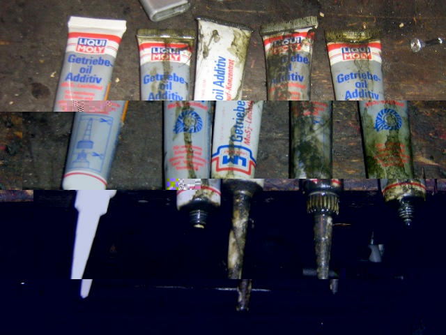

mich würde ja mal brennend interessieren, ob bei Auslieferung Molykotte drin ist :kratz:
Der Luigi schreibt das ja vor :-)
Beiträge: 11611
Re: Kardanöl wechseln
bei meiner war es drin.
Hier mal von dem was ich rein träufel ein Bild.
Ich wiege ab,5g.
Die Tube reicht für 4 Wechsel und kostet um die 6 €.
Quasi ein Schuss gutes Gefühl für 1,50 €. ;)

:kacke: ich hab den ganzen Tubeninhalt rein gekippt. War das zuviel? :schimpfe:
Beiträge: 4505
Mach ich auch Frank. Entweder spart der Dieter oder er hat größere Tuben :lol:
Beiträge: 11611
laut Guzzi Handbuch von 1983 für 100 G5 oder T5 kommen in den Endantrieb 0.230 Liter 90
Agip F.1Rotra MPSae 90 Hypoid Getriebe Öl,
und 0,020 Agip Rocol ASO/R oder Molxkote Typ "A"
Zusammen also 250 ccm.
Das Rocol ist bei uns fast nicht zu bekommen,
also 250 ccm 90iger Gertiebeöl und 5g Molly.
20g Molly reichen für ein Liter Getriebeöl,also 1000ccm.
Also denn 5g Molly für 250 ccm. sprich eine Füllung für den Endantrieb.
Beiträge: 4505
Sach ichs doch, ich habe 5 gr. Tuben
Beiträge: 11611
Man,nur 25 % der Tubenfüllung,also 5g auf 250 ccm Getriebeöl
Beiträge: 4505
Dieter mein Schätzchen, ich habe Tuben mit 5 gr. Inhalt :!: Soll ich die aufteilen :?:
Beiträge: 11611
:oberl: man liest es so,als seien es 5 große Tuben. ;)
Dann kommst du ja klar. :mrgreen:
