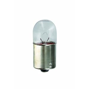

Die Blinker-Frequenz haengt ab von der Last der Gluehbirnchen (2x, je vorne und hinten). Wenn eines ausgefallen ist, blinkt's langsamer.
Normal sind 10W/12V Gluehbirnen, z.B. OSRAM R10W
Bild von Amazon.de (schon erstaunlich, was Buchhaendler inzwischen alles verticken ...)
http://www.amazon.de/Osram-5008BLI2-Lam ... B003ANDG7S
5,11 Euro fuer 2 Stueck
