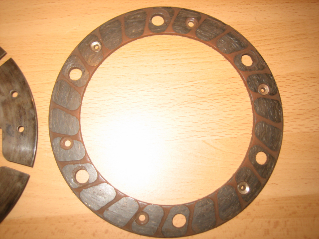

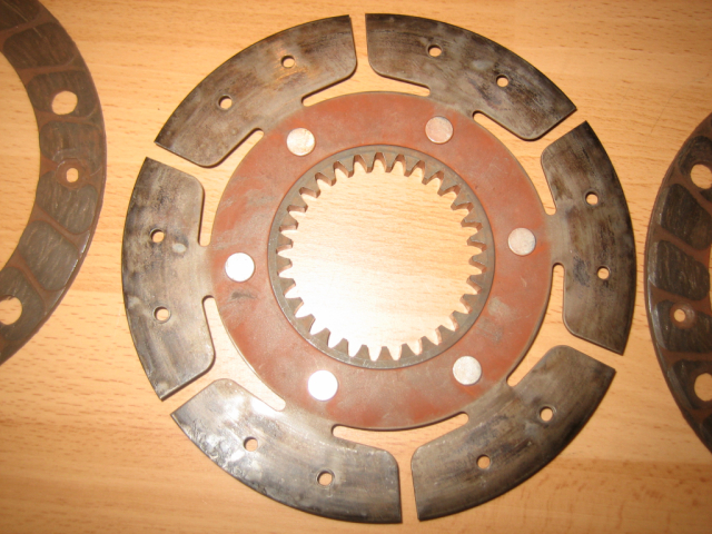

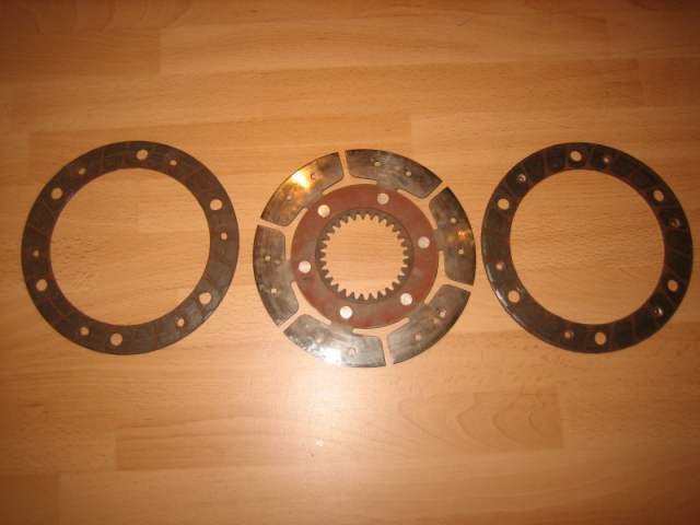

Aber was ist denn mit den Nieten passiert?
Ist der Belag unter dem Nietkopf ausgerissen , oder sind die Niete abgeschert?
Neue - diesmal aber geklebte - Beläge rein , und Ruhe ist.
Also die Nieten sind einfach abgeschert. Die Löcher im Belag sind (m.E.) in Ordnung!
Welche Kupplung ist nach Deiner Meinung empfehlenswert??

Meine Kupplung hat ein ganz ähnliches Schadensbild:
