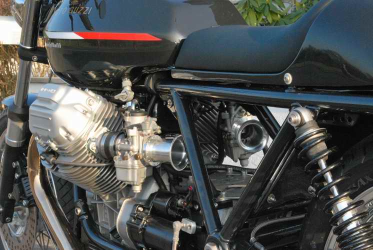

merklicher Bums nein, Sound ja. Und alles mit dem Wissen, dass nicht mehr so gut gefiltert wird wie vorher. Die Café Racer unter uns mit offenen Dellortos und Gitter davor gähnen jetzt und schließen den Fred

andi hat geschrieben:Gitter? Wenns den Nachbarshund einsaugt, saugts ihn halt ein. Nicht mein Problem ;-)
An Nachbars Hund hatte der Erfinder der Gitter aber bestimmt nie gedacht :-)

Das "Gitter" ist nicht gegen Fremdkörper,sondern ein Flammsieb. :mrgreen:

Gitter ???
Gitter ???

Das iss ja auch nicht orginal,
orginal ist da ein Kunststofftricher mit Flammsieb drauf z.B. bei der LM850. :mrgreen:

Unterschied (gemessen auf`m Prüfstand) an einer Vergaser-Le-Mans zwischen "Gitter" - sprich Flammsieb und total offenem Ansaugtrichter : 1 PS :o
...na, wenn das dann mal kein Argument ist.
Ansonsten: OFFEN fahren/ohne Filter bringt neben mehr Leistung wie schon gesagt auch mehr Verschleiß - nach meiner Erfahrung ca. 10-15% mehr!
