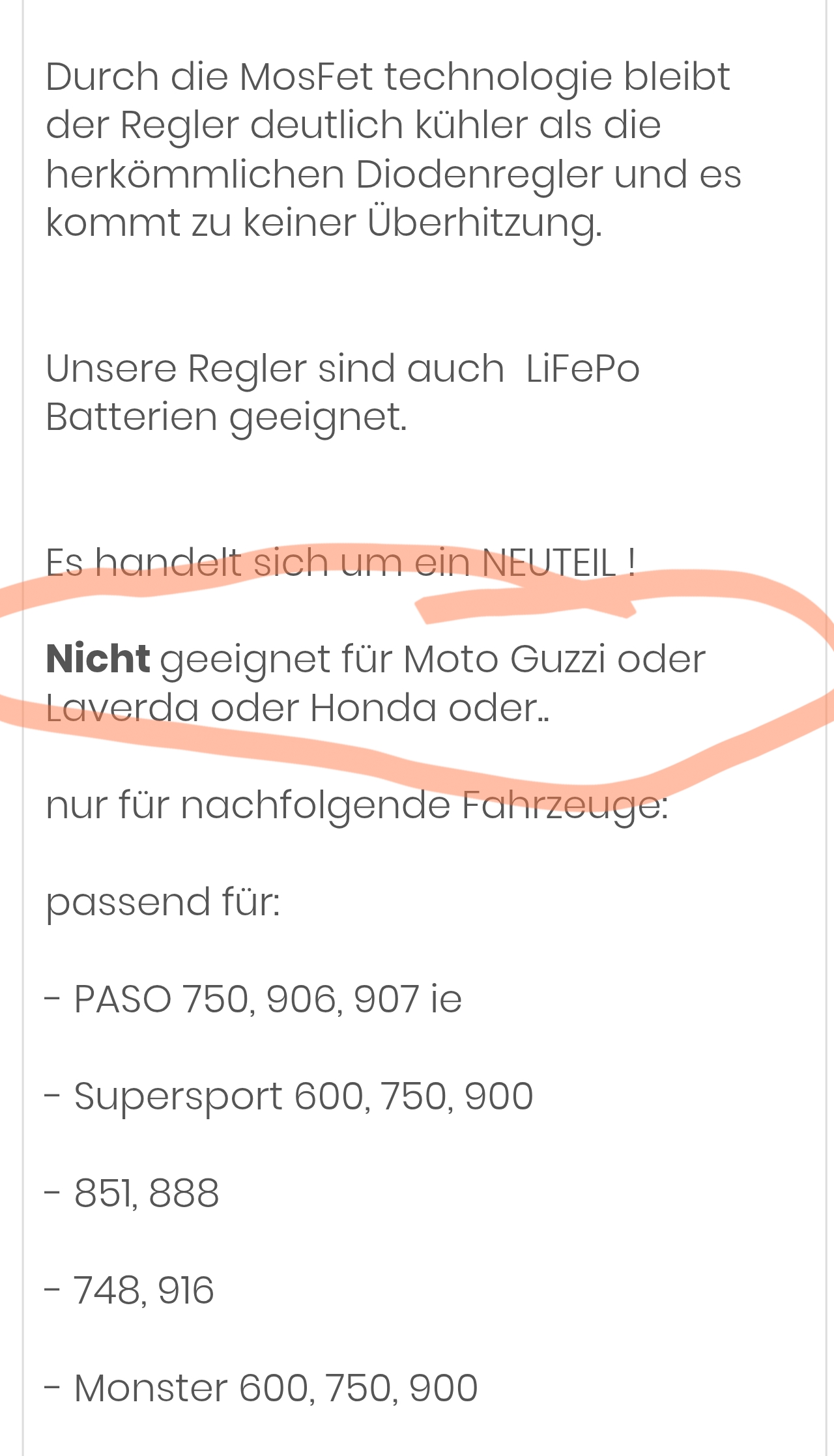

Mann, Mann, Mann, was habe ich da nur wieder für eine herrliche Diskussion in Gang gebracht.
Die Anbieter der mosfet-regler habe ich kontaktiert, um zu fragen ob man auch mit 2/3 der Anschlüsse arbeiten kann.
Leider haben sie mir im ersten Ansatz erklärt, das in der Elfe kein mosfet-regler verbaut ist.
Aber das war wohl Google translator geschuldet, da die Jungs aus Ungarn kommen. Einphasige, nicht Mosfet-Regler bieten sie für ca. 71€ an. Natürlich habe ich keine Ahnung, ob das Zeug was taugt.
Aber mal ehrlich, ob die Dinger von denen hier was taugen, nur weil sie es selbst behaupten, ist für mich auch keine echte Referenz:
https://ultimaterectifier.com/de/produk ... 2004-2015/
Mal abwarten, was als nächstes für eine Antwort kommt.
Update: die Antwort ist da. Nein, das geht nicht, laut denen. Es werden alle drei Phasen benötigt für den Betrieb.
Nochmal der Hinweis auf ihren einphasigen Regler, halt ohne mosfet.
https://www.mosfetregler.de/installatio ... ungsregler

Das ist ja eben der Trick, alter Regler raus und Mosfet-Regler rein
Ich habe in meiner 30 Jahre alten Enduro einen Mosfet-Regler drin und das funktioniert gar wunderprächtig, obwohl da noch nicht einmal eine Batterie im Motorrad verbaut ist. Offensichtlich bist Du da in einem Callcenter gelandet und die haben dann auch keine Ahnung.
Was ist mit dem hier:
https://used-italian-parts.de/product_i ... cts_id=894
Der passt doch sicherlich fast Plug&Play direlt an die KR/KS?

Den Regler gibts auch in der Bucht, für nur 75 Euro...
Das Manko sind die Rundstecher, die sind im Durchmesser etwas kleiner und sitzen recht lose, die originalen vom Energia sitzen sehr stramm im Vergleich. Kann man aber aufbiegen und zusätzlich sichern. Ich hab das gleiche Teil in der Nicht Mosfetausführung, der funktioniert sehr gut und kostete um 33 Euro. In Mosfet gabs den da noch nicht...
- Beiträge: 4464
Re: Stecker vom Laderegler weggeschmort
Dem Regler wird es egal sein was im Beipackzettel steht. Da muss man halt wie Lude schreibt etwas Hand anlegen. So ein Stecker ist ja keine Weltraumtechnik
