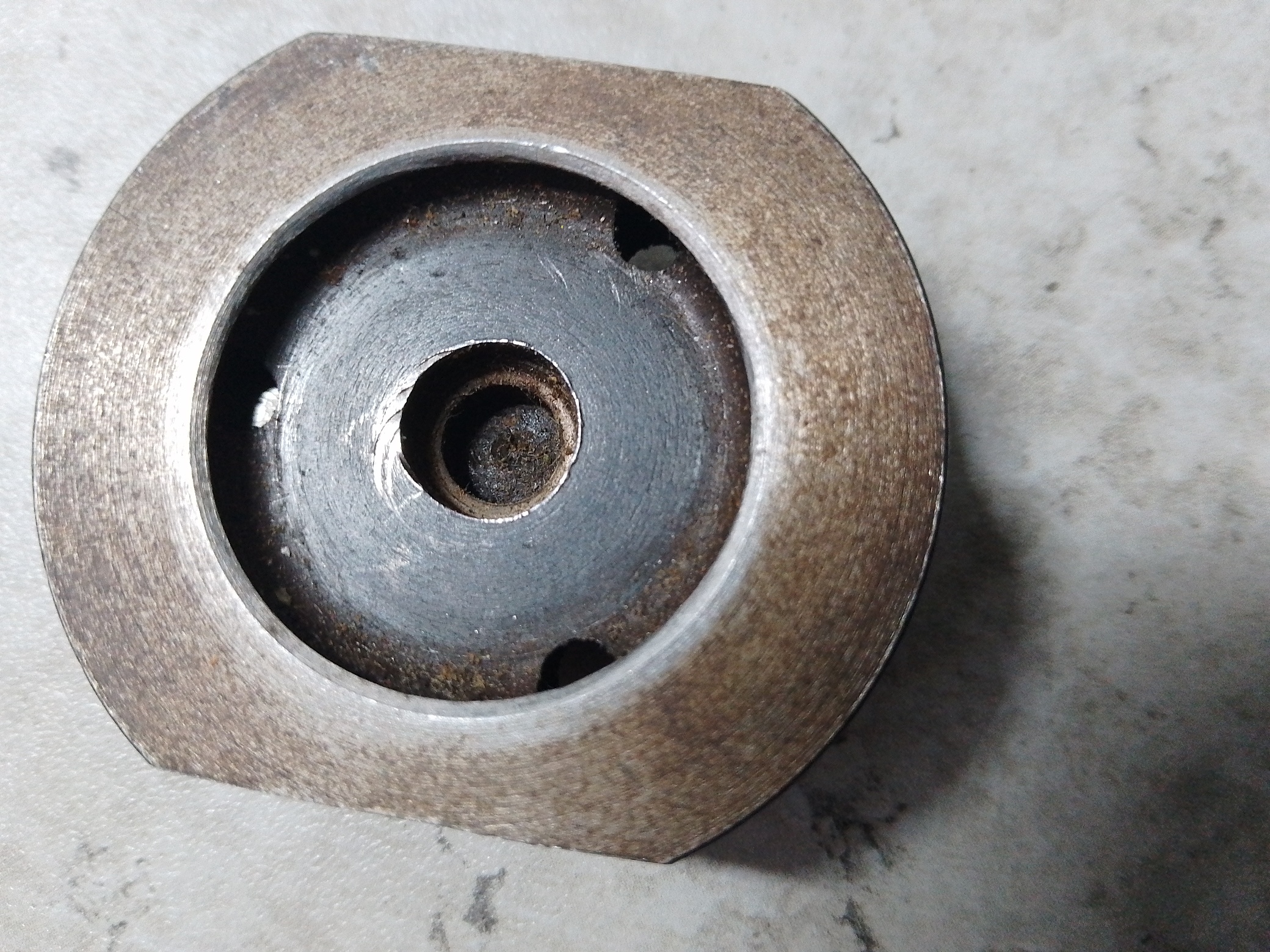

Ich hatte dies Problem auch gehabt. Als ich bei ca. 84tsd die Kupplung wegen Verschleiß wechseln mußte sah der Druckpilz so aus:
Der Druckpilz hatte ursprünglich nur eine 6mm Bohrung, die Druckstange jedoch einen Durchmesser von 8mm. So hat sich die Druckstange wohl über die 84tsd km immer weiter in den Pilz eingefressen. Dadurch wurde dann regelmäßig das Spiel größer und ich musste nachstellen. Der neue Pilz hatte dann eine passende 8mm Bohrung.
Ich weiß leider nicht, ob bei meiner Elfe nur ein falscher Pilz montiert war oder es auch 6mm Druckstangen für die V11 gibt/gab (eventuell für die Einscheibenkupplungen?).
