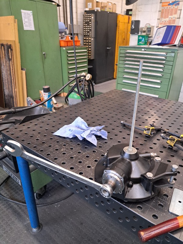

Werkzeug gebaut zum ausbau der Nutmutter,
will sich zum verrecken nicht lösen!
Hat einer einen hilfreichen Tipp?

- Beiträge: 4376
Re: Endantrieb Simmering am Kegelrad wechseln
Da sich Aluminium viel stärker bei Hitz ausdehnt als Stahl, würde ich versuchen das Gehäuse im entsprechenden Bereich mit einer Heißluftpistole zu erwärmen. Da ist die Mutter wohl durch Kontaktkorrosion festgegammelt. Optimal wäre das Gehäuse zu erwärmen und dann mit Kältespray auf die Mutter versuchen das zu lösen.

- Beiträge: 1919
Anzugsmoment 200NM! Das wird auf den meisten (freistehenden) Home-Werkbänken schwierig bis unmöglich. Zum Lösen war ich damit bei der freundlichen KFZ-Bude in der Nachbarschaft. Die hatten den passenden Schraubstock und kräftige Lehrjungs

- Beiträge: 4376
Eine in >20 Jahren festgebackene Stahlmutter mit Feingewinde in einem Alugehäuse, welche ursprünglich mit 200Nm angezogen wurde, macht sicherlich keine Freude
Die Konstruktion ist ja ähnlich und man kann hier gut sehen wie das geht: https://www.youtube.com/watch?v=XAabOJ7Z2pc

- Beiträge: 1919
Roland, das ist nur die Zentralmutter ... das wirkliche Elend steckt dahinter, so z.B. die Nutmutter im Alugehäuse. Aber die ist aber zum Glück nicht so festgeballert. 200NM hätte mein Bratling-Selbstbauwerkzeug auch nie gehalten
- Beiträge: 4376
Du musst das Video mal schauen Bei ca. 6 Minuten geht das los. Die basteln da auch ohne Ende!
Soweit ich mich erinnere hatte ich auch die ganze Werkbank durch den Keller gezogen, dann den Endantrieb auf einem Brett ordentlich festgeschraubt und mit einem soliden, ein Meter langem Verlängerungsrohr die Mutter gelöst
- Beiträge: 1919
Sorry Werner, Nutmutter hatte ich an dieser Stelle überlesen! Die Zentralmutter hast Du also schon draussen?!?Werner1952 hat geschrieben: Mi 6. Mai 2026, 14:23 Werte Kollegen
Bei mir ging danach die Nutmutter recht einfach raus. Wenn Du das Hauptlager neu machen willst, würde ich es an dieser Stelle auch mit Hitze und Kälte versuchen. Eventuell vorher den Gewindeeingang mit etwas Ballistol bespühen. Das ist nicht agressiv und müsste sich wohl neutral zur Alu/Stahl-Kombi verhalten. Der Triebling muß mit einem Abzieher aus dem Gehäuse gezogen werden. Der finale Zusammenbau des Trieblings mit neuen Lagern geht mit der Methode Wärme + Gefrierschrank recht gut ... macht fast Spaß
Auf Rolands verlinktem Video sieht man recht gut, wie die Werkbank "arbeiten" muss.
