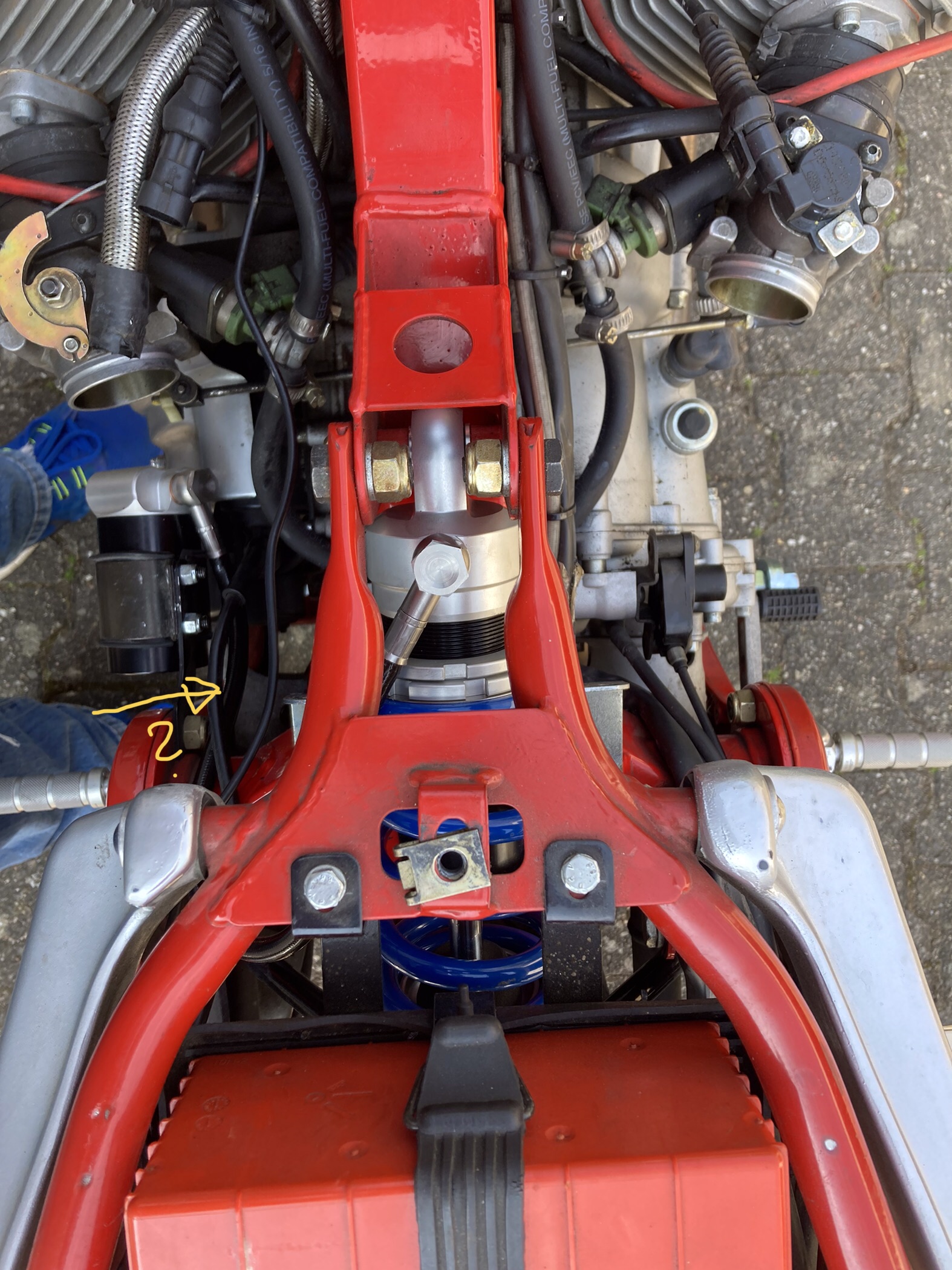

Anlasserkabel an Getriebekante kontrollieren/ schützen.
Re: Bye,bye Sachs-Boge
…werd‘ mal konkret Arno, damit auch ein Doofi wie ich das kapiert
Keine Sorge Arno, bis der Federbeinschlauch das Batteriekabel durchgescheuert hat vergeht ne Weile, ist ja beides isoliert...

Auch wenn dir sowas noch nicht passiert ist, ältere ZRR Guzzis hatten unisolierte Stahlflexschläuche die je nach Verlegung gerne mal die Isolierung des Anlasserkabel duchgescheuert haben, das brannte gut! Auf deinem ersten Bild sieht es aus als wenn das Batteriekabel am Getriebe scheuert, daher Arnos duraus ernstzunehmender Hinweis. Für deinen fehlenden Durchblick dahingegend können wir aber nichts, da muss man nicht gleich beleidigend werden...

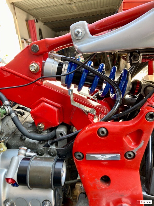

…erstens war ich nicht beleidigend, zweitens kam dein hilfreicher Beitrag nach dem 2. Bild, drittens hättest du den Hinweis in dem letzten Beitrag auch schon im ersten geben können und was die Selbstdarsteller betrifft, solltest gerade du dich mal selbst hinterfragen

Auf deinem Bild sieht man das Stromkabel Batterie zum Anlasser an der Kante der Getriebes anliegen.tom.s hat geschrieben: So 12. Apr 2026, 11:09 …werd‘ mal konkret Arno, damit auch ein Doofi wie ich das kapiert![]()
Vibrationen können das aufscheuern. Keine Sicherung dazwischen. Einfach noch mit einem Stück Schrumpfschlauch hier schützen.
Bei meiner würde ich hier noch die Kante des Getriebehalters mit der Feile brechen.

Arno, versuch mal statt Schumpf, Spiralschutzschlauch, der lässt sich um alles ganz wunderbar wickeln. Batteriekabel, Federbeinschlauch, Benzinschlauch überm Getriebe, alles Scheuerstellenschwachpunkte an der Elfe.

Danke Arno für diese vernünftige Antwort direkt an den Fragesteller,Schattenparker hat geschrieben: Mo 13. Apr 2026, 05:50Auf deinem Bild sieht man das Stromkabel Batterie zum Anlasser an der Kante der Getriebes anliegen.tom.s hat geschrieben: So 12. Apr 2026, 11:09 …werd‘ mal konkret Arno, damit auch ein Doofi wie ich das kapiert![]()
ich war mir nicht sicher, ob du allgemein darauf hinweisen wolltest oder konkret etwas auf dem Bild erkannt hast

Sorry, ich hab nix zum Motzen, sondern eine Frage zum Wilbers.
@Tom, hast du bei der Bestellung Angaben zum Schlauchabgang gemacht oder wird das so geliefert?

Ich habe auch noch eine Frage:
Mein Öhlins sieht ja ähnlich aus. Wie bekommt man da die Vorspannung reduziert, ohne das ganze Bike bis auf die Unterwäsche zu zerpflücken?

das wird so geliefert, da das Federbein ja auf dein Modell abgestimmt ist, was auch perfekt gepasst hat.
Du hast natürlich den üblichen Fragebogen - Fahrergewicht, prozentuale Sozius-Fahrten, Fahrweise etc.

Servus Klaus,Kosmolske2.0 hat geschrieben: Di 14. Apr 2026, 06:30 Ich habe auch noch eine Frage:
da hab' ich mir bis zu deiner Frage keine Gedanken drüber gemacht.
Dabei ist natürlich ein Hakenschlüssel, den ich nicht brauchen werde, da ich nur solo, vielleicht mal mit etwas Gepäck fahre.
Aber da der Luftfilterkasten seitlich über das obere Federbein hinwegragt,
musst du dafür die Elfe nackig machen
