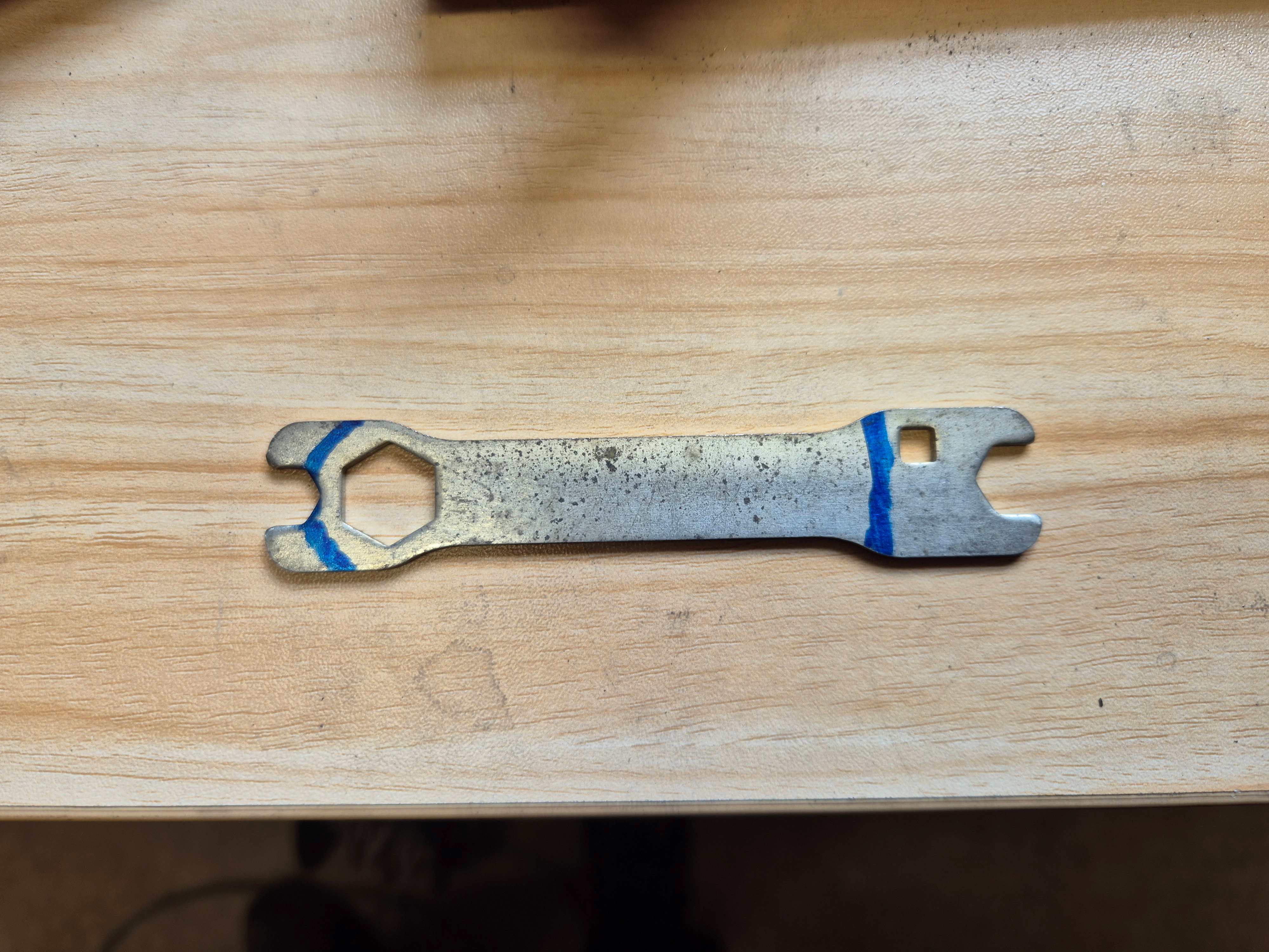

Mit von Hand ist gemeint, Lappen, Flaschenbürste usw. Es gibt auch Leute die das mechanisch mit Messer oder Schraubendreher machen, das soll an den Klappen vermieden werden... ;) Schallen ist in Ordnung. Du hast Glück gehabt dass die Schrauben in den Klappengehäusen gut rausgingen, ich hab schon mehrere ausbohren müssen... Gewinde saubermachen, Fett und neue Schrauben, dann bekommt man die immer wieder los.

Ludentoni hat geschrieben: Sa 7. Mär 2026, 19:28 Mit von Hand ist gemeint, Lappen, Flaschenbürste usw. Es gibt auch Leute die das mechanisch mit Messer oder Schraubendreher machen, das soll an den Klappen vermieden werden... ;) Schallen ist in Ordnung. Du hast Glück gehabt dass die Schrauben in den Klappengehäusen gut rausgingen, ich hab schon mehrere ausbohren müssen... Gewinde saubermachen, Fett und neue Schrauben, dann bekommt man die immer wieder los.
Hallo Toni, Danke! ja dann..:schwitz:, . hatte nur anfangs den Fehler gemacht den selben alkalischen Reiniger wie fuer andere Teile zu verwenden. Bis ich es gemerkt hatte war das Alu natuerlich schon schön gedunkelt durch eine Oxidschicht. :hammer: War aber durch einen weiteren Lauf mit Essigessenz zugemischt wieder zu beheben.

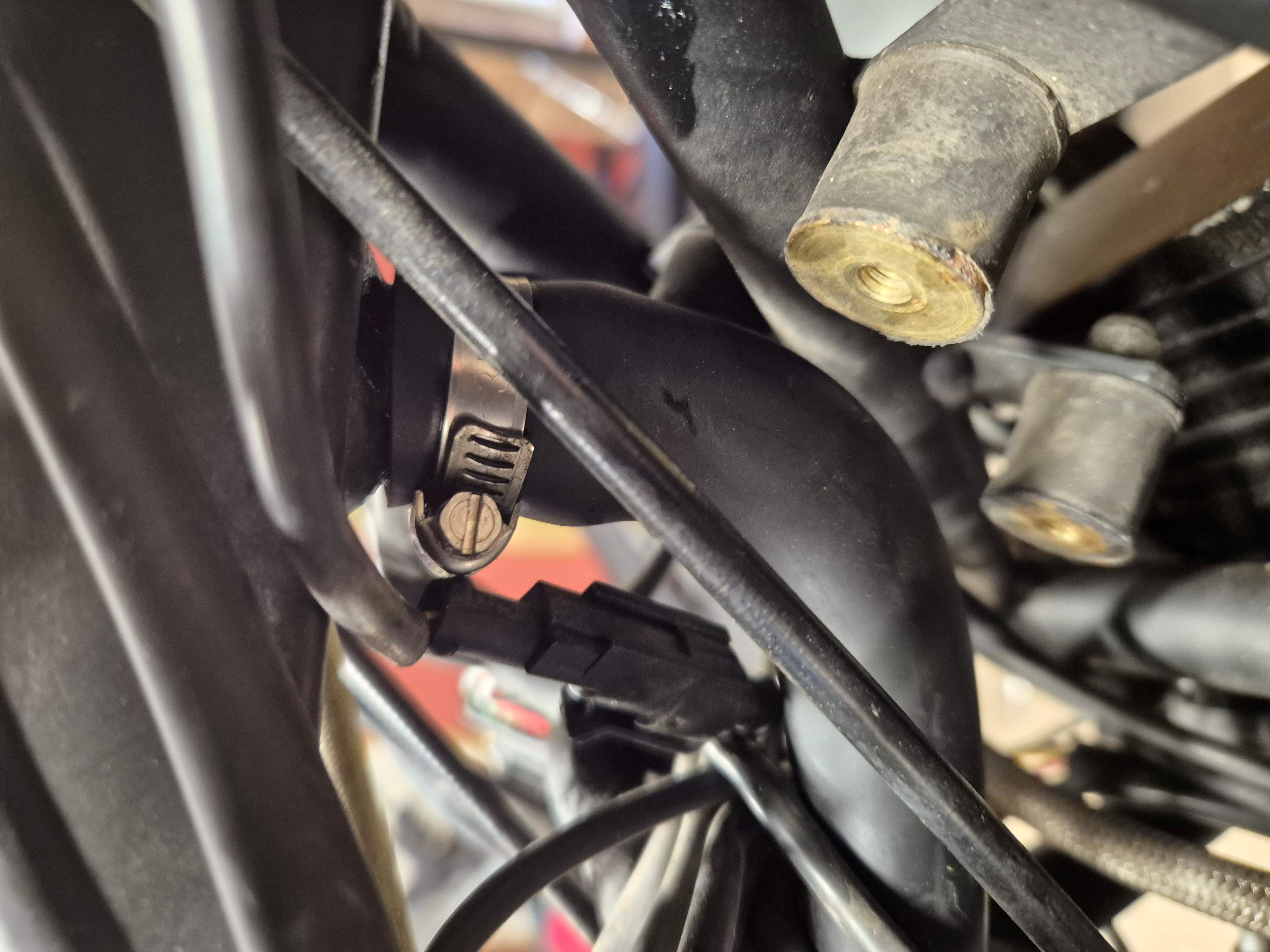

Alter Schwede hat geschrieben: Sa 7. Mär 2026, 12:33...wenn ich versuche den Ölfilter ohne Demontage der Wanne auszuschrauben...
Bevor Du da irgendwas anfängst, schau mal herein, ob nicht eine Schlauchklemme um den Filter dran ist. Ich habe vielerorts gelesen, dass die Filter sich lösen könnten, und die Empfehlung, dieses mit einer Schlauchklemme zu verhindern. Es lässt sich eine so positionieren, dass das Teil mit der Schraube an ein Teil des Gehäuses anliegt, so dass der Filter sich nicht eigenständig abschrauben kann.
Ich war diesbezüglich skeptisch, bis ich neulich den Filter in meiner gewechselt habe. Den Filter konnte ich mit den Fingerspitzen angefasst lösen. :o Jetzt ist eben eine Schlauchklemme dran. 8-)
Ob Du das machst oder nicht ist deine Sache. Punkt ist, wenn eine dran ist, wirst Du den Filter nicht ohne die Wanne zu demontieren ab kriegen.

Danke für den Hinweis. Werde ich mir genau anschauen bevor ich den ölfilterschlüssel ansetze.

Wenn der Filter korrekt angezogen wird, egal ob von Hand oder mit Schlüssel, dann sitzt der fest, z.T. bombenfest:
Bei mir, von Hand festgezogen, der Originalschlüssel durch die Wartungsöffnung setzt über, Wanne ab, Filterkette, zerdrückt, Filter filettiert und rausoperiert...
Viele wechseln den Filter durch das Wartungsloch, oft bleibt dabei der Gummiring sitzen, und selbst wenn nicht drehen die meisten den Filter dann nicht wieder korrekt fest, weil kein passendes Werkzeug. Eine Sicherungsmaßname die wirklich Sinn macht ist ein Adapterstück unter dem Filter, welches sich im Deckel abstützt.

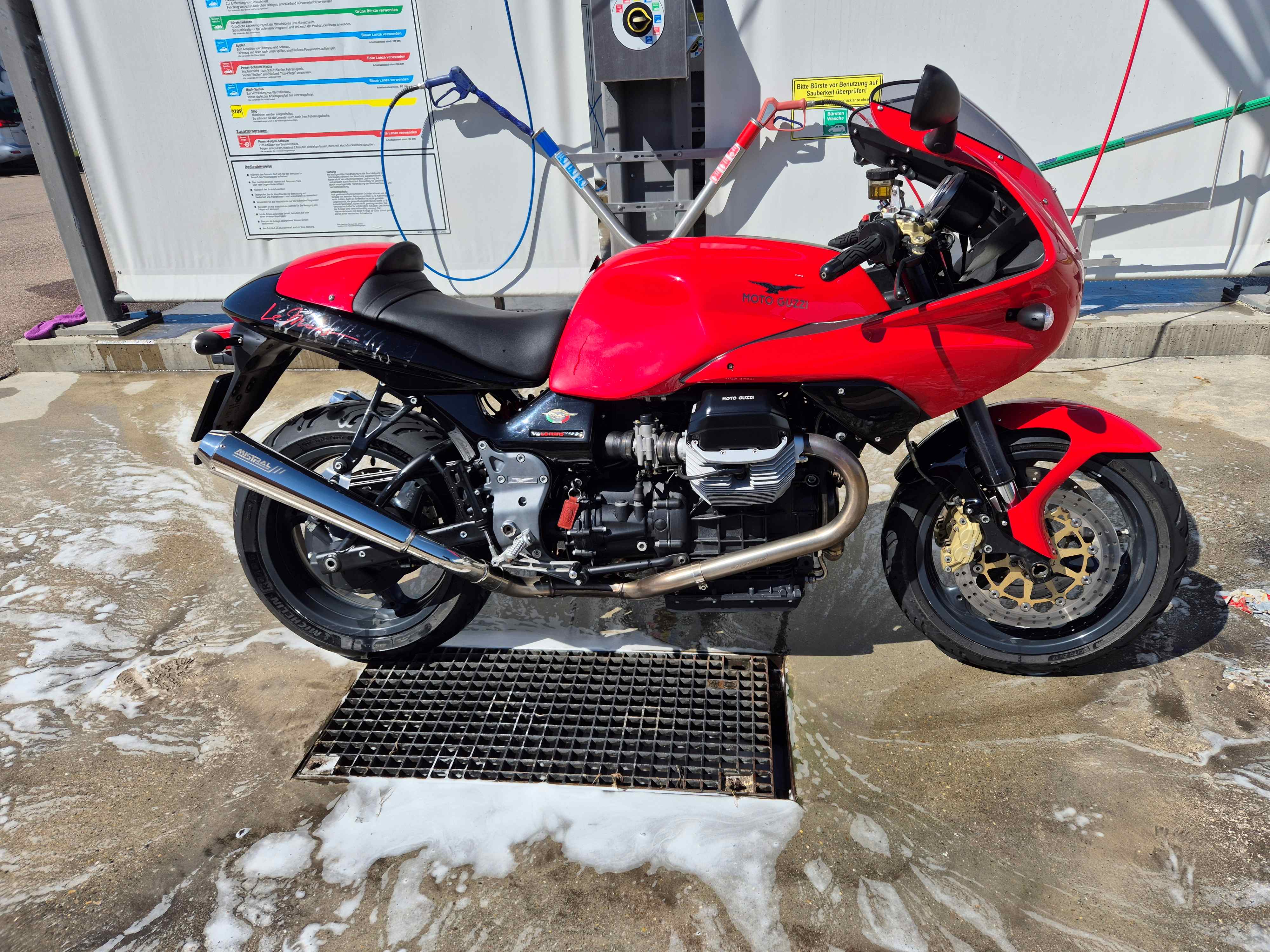

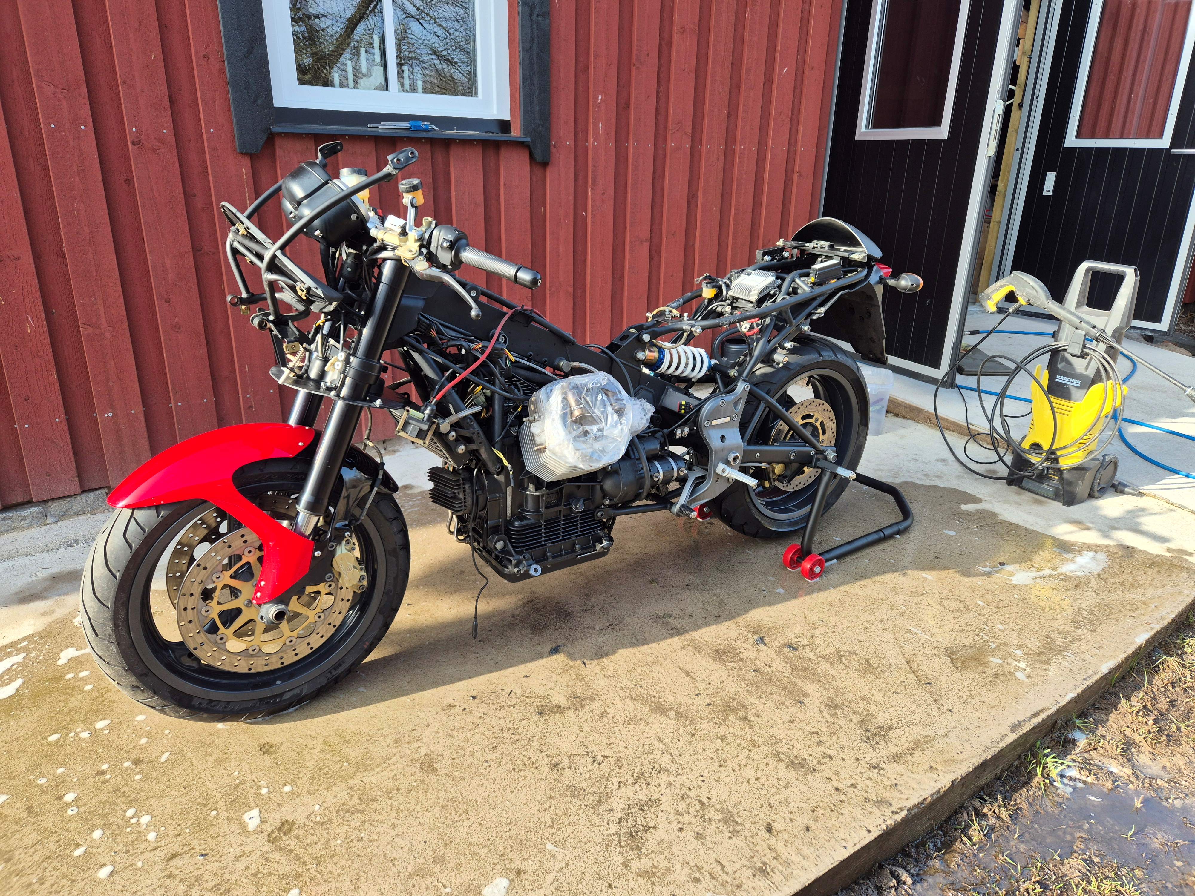

Heute war der erste richtige Fruehlingstag hier, mit Sonne und am Nachmittag 10 Grad, T-Shirt Wetter. :schwitz:
Perfekt um das Möppi mal einer Grundreinigung zu unterziehen.
Bläh war das eine schmierige und klebrige Sauerei mit dem ganzen Ölschmodder. Aber nun sehe ich wenigstens wo sich alles befindet und kann schrauben ohne ständig völlig verschmotzt zu sein. :-D
dann kann es nächste Woche mit der Montage der neuen Schläuche, Drosselklappeneinheiten etc weitergehen. :clap:
Beiträge: 2928
Re: Gruselkabinett

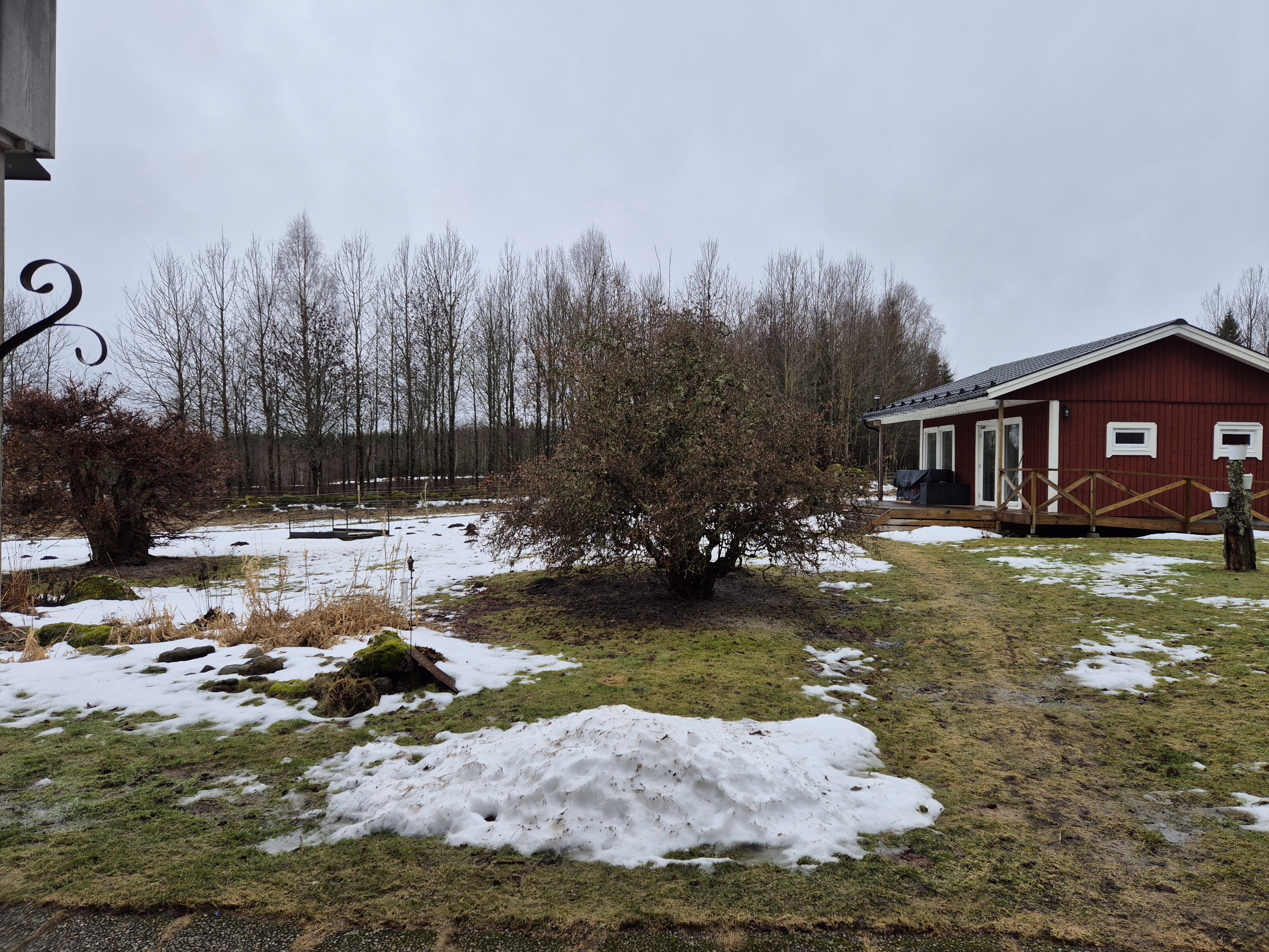

Mit dem Hochdruckreiniger im.Schnee- brrr :) :o
Hast du wenigstens warmes Wasser dran, damit nicht alles anfriert?
Beiträge: 2148
Re: Gruselkabinett
Schnee? Das sieht mir eher nach trockenem und nassem Boden aus...

Wie Toni richtig angemerkt hat ist das helle auf dem Bild nur die trockenen stellen meiner Beton Waschplatte. 😅
Aber daneben liegen noch die Reste der winterlichen Schnee Räumarbeiten.
Minusgrade haben wir seit einer Woche nur noch nachts. Nichtsdestotrotz sind die Seen noch unter einer dicken Eisschicht verborgen.
Und ich hatte warmes Wasser an den Hochdruckreiniger angeschlossen.

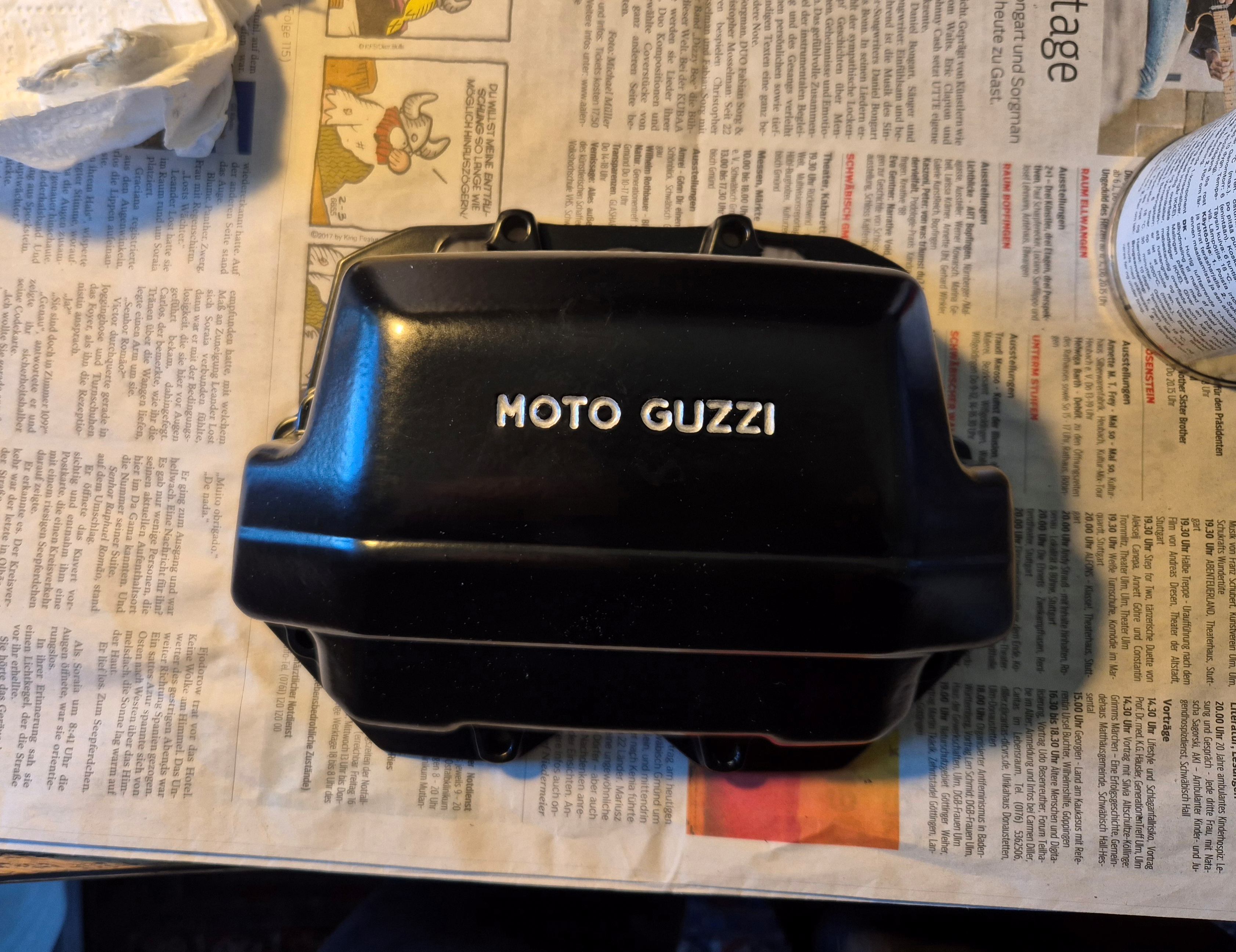

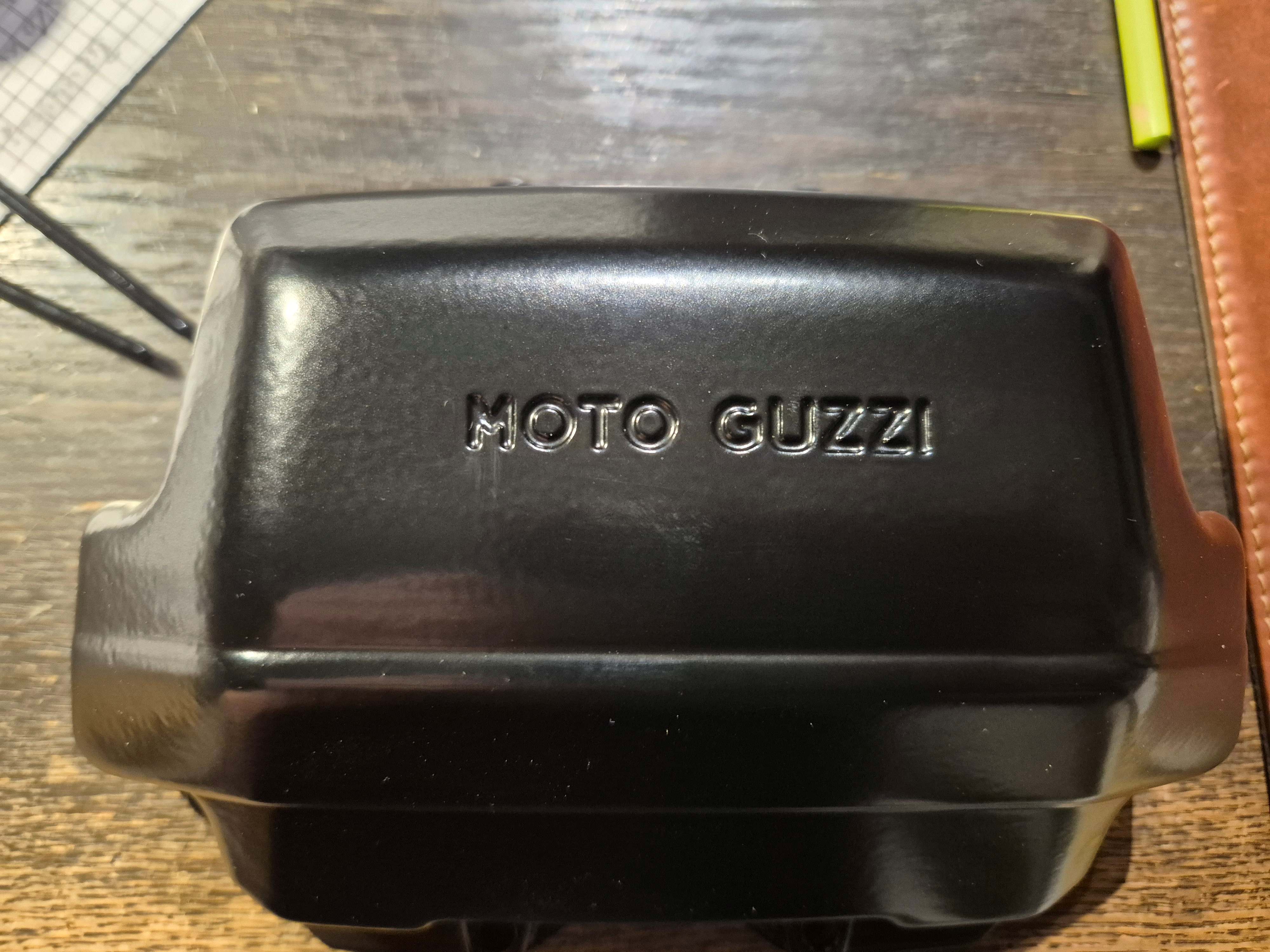

der Limadeckel der recht traurig aussah ebenfalls
Ausserdem Ventildeckel, Seitenständer, Batteriekasten und und und

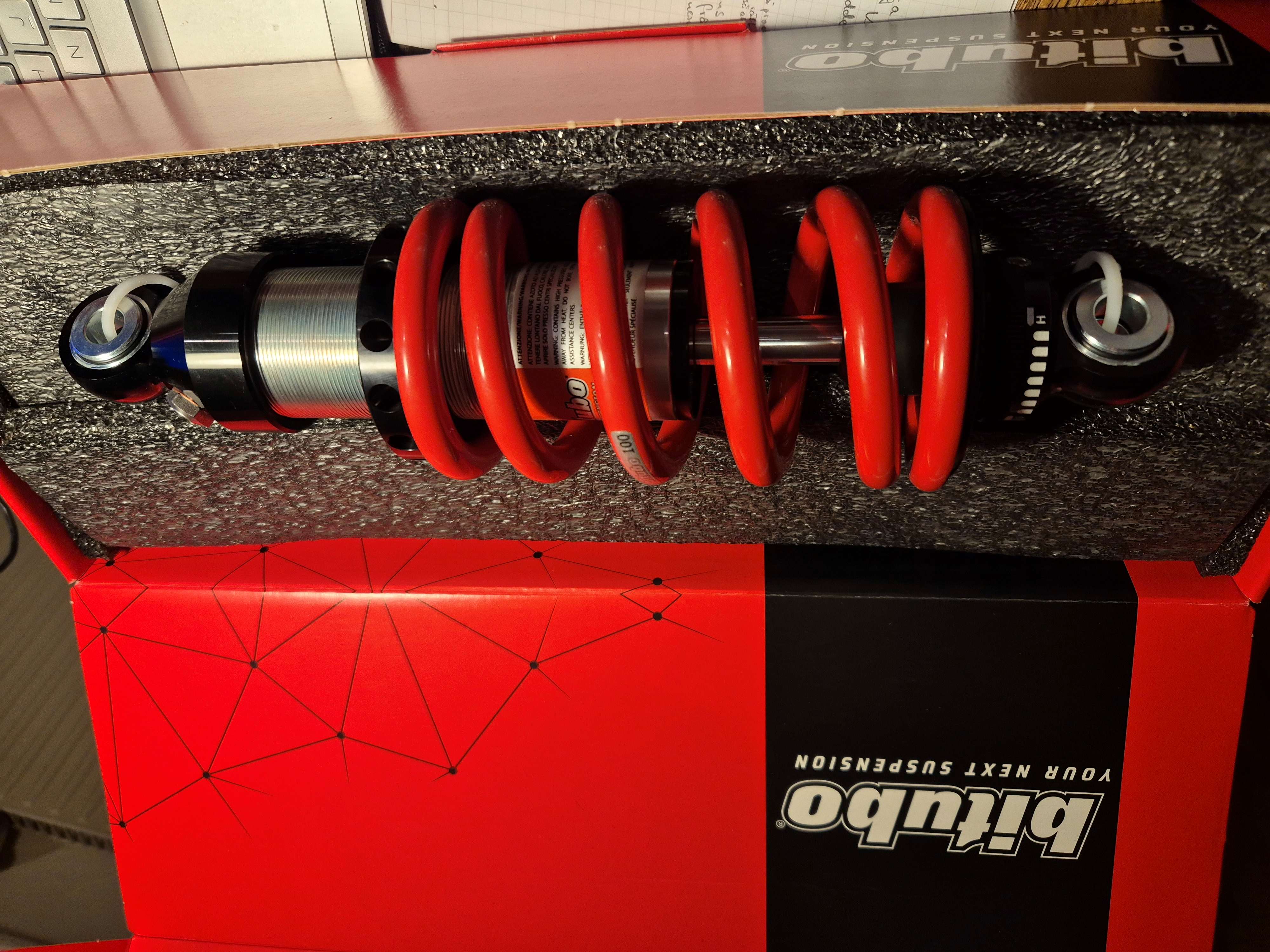

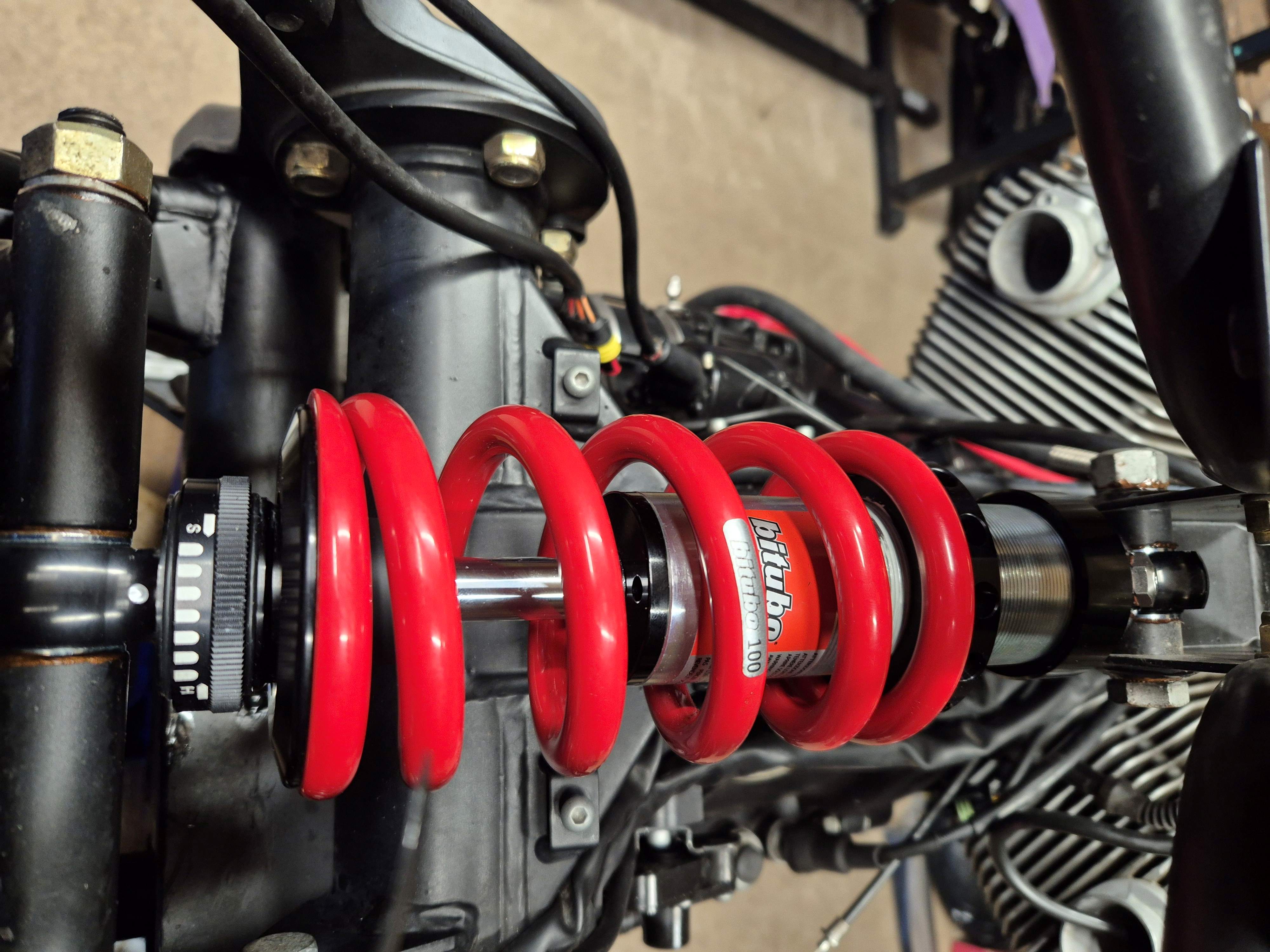

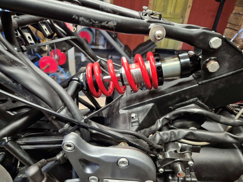

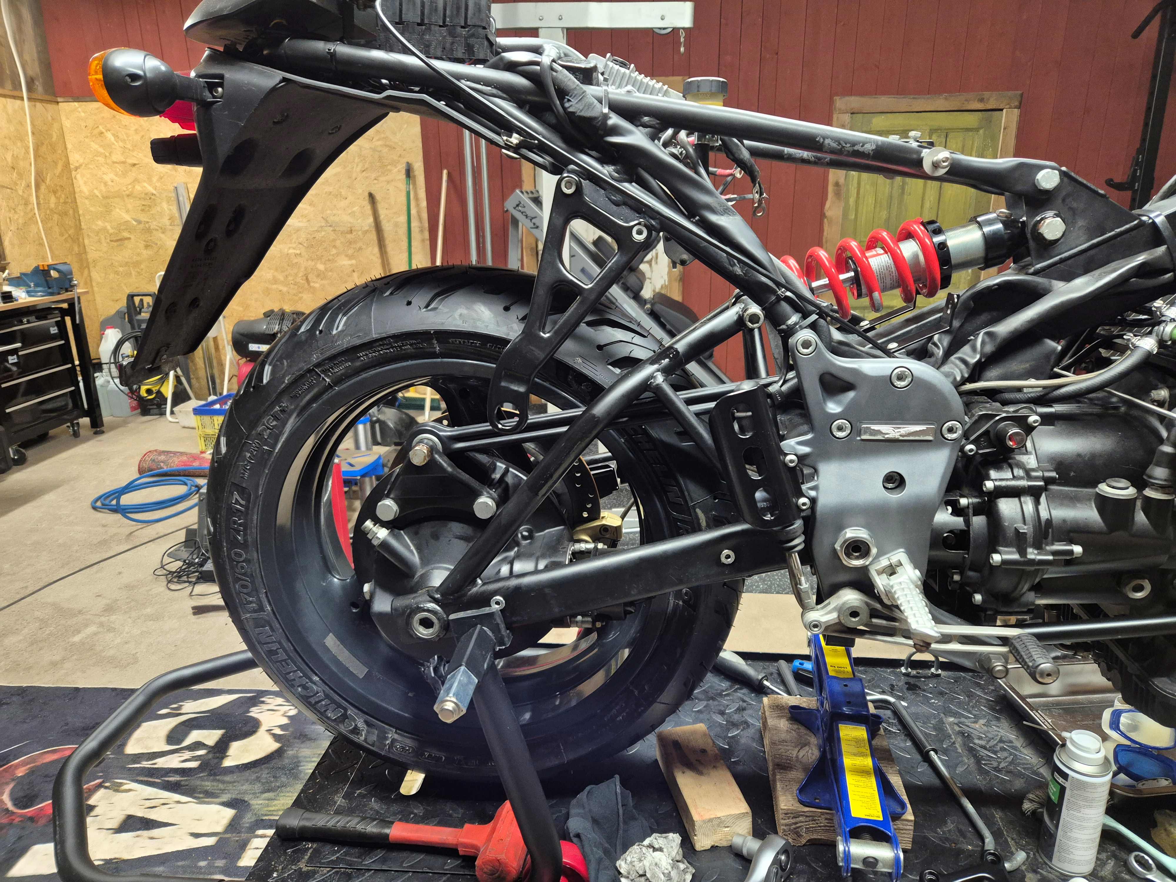

Das neue Federbein war auch eingetroffen und wurde verbaut.

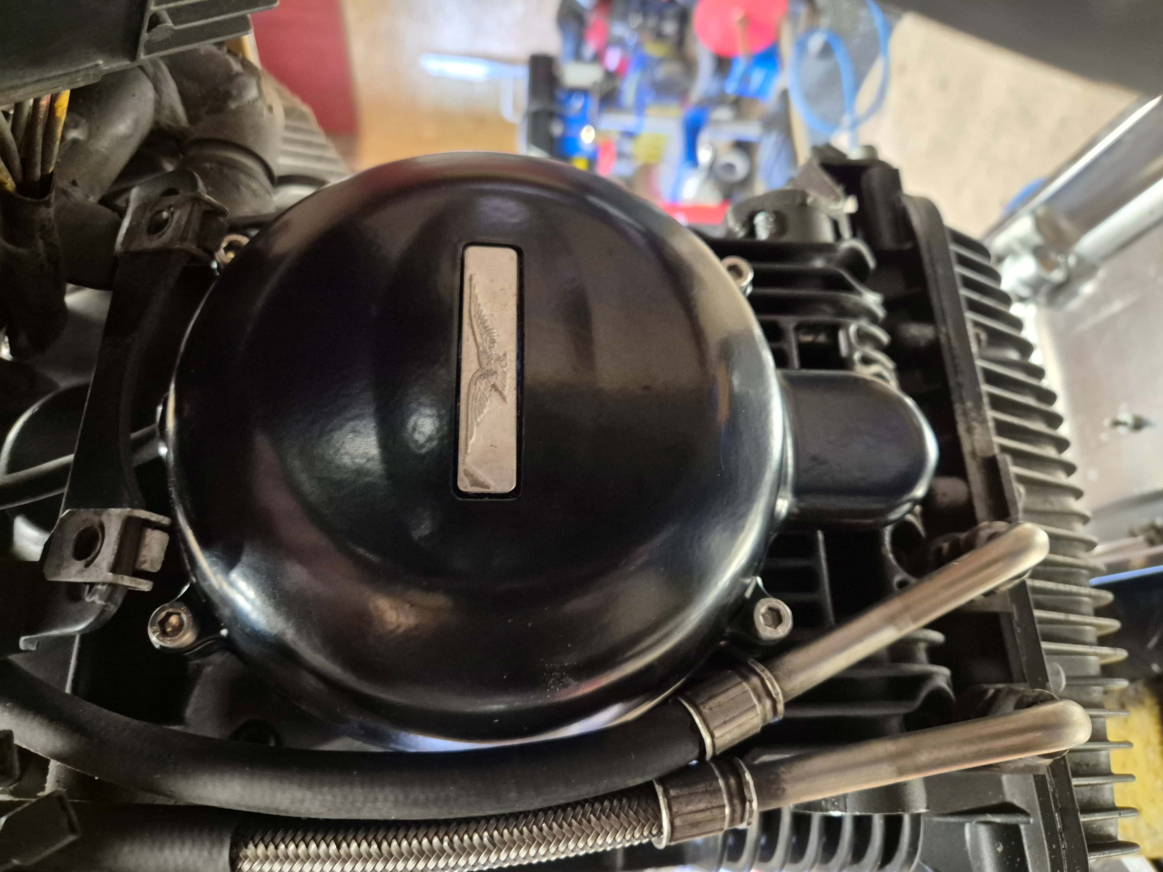

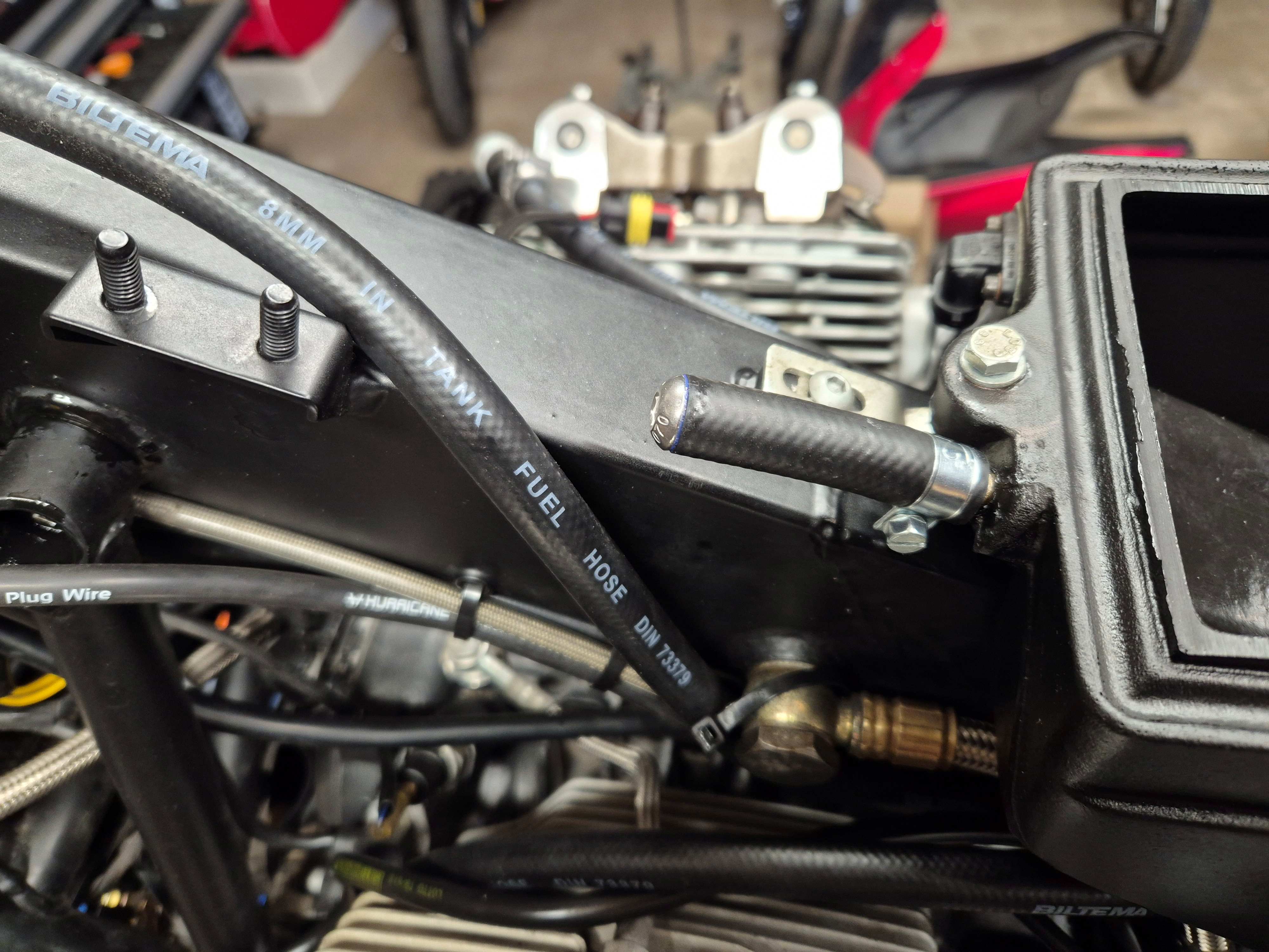

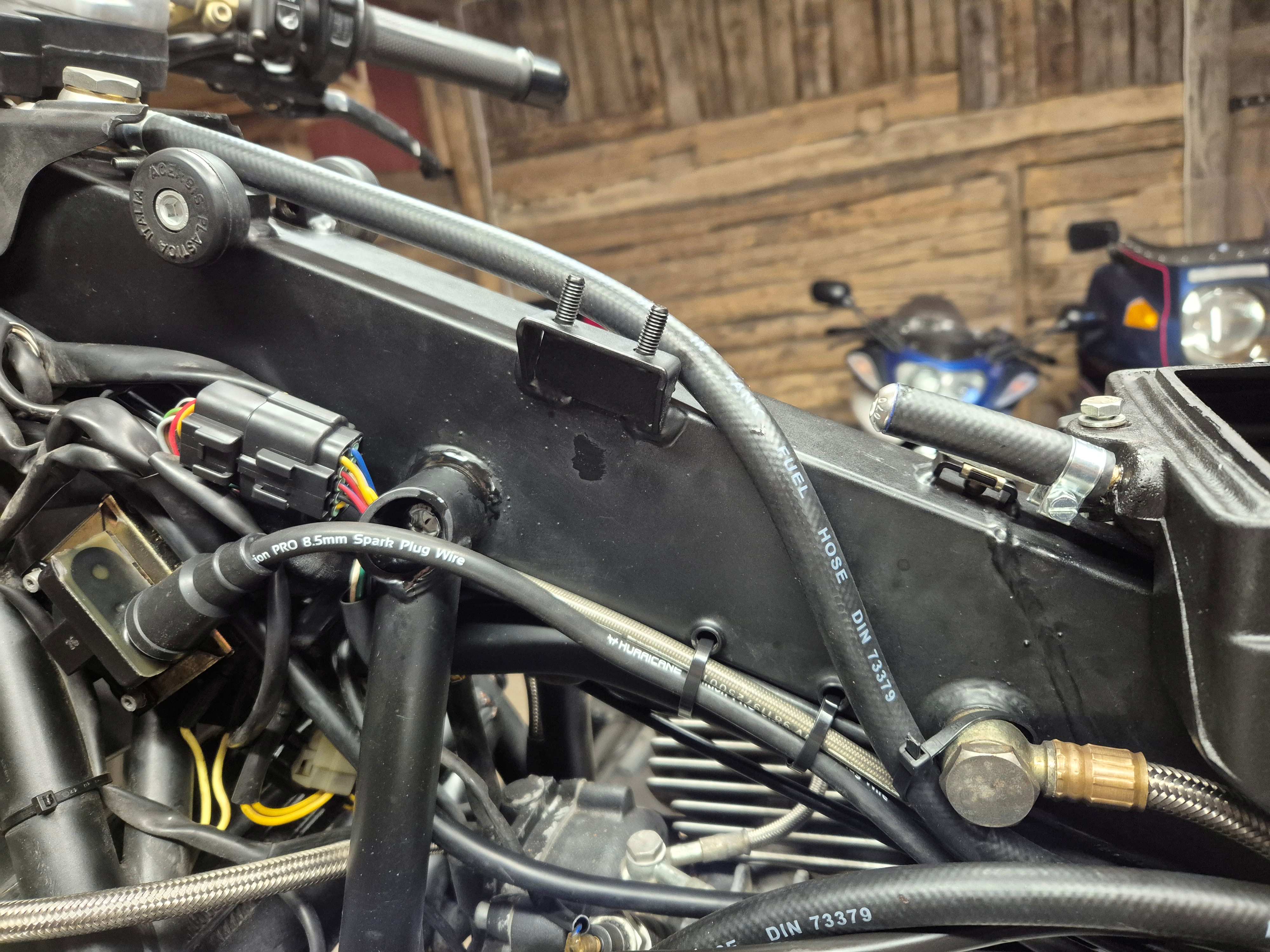

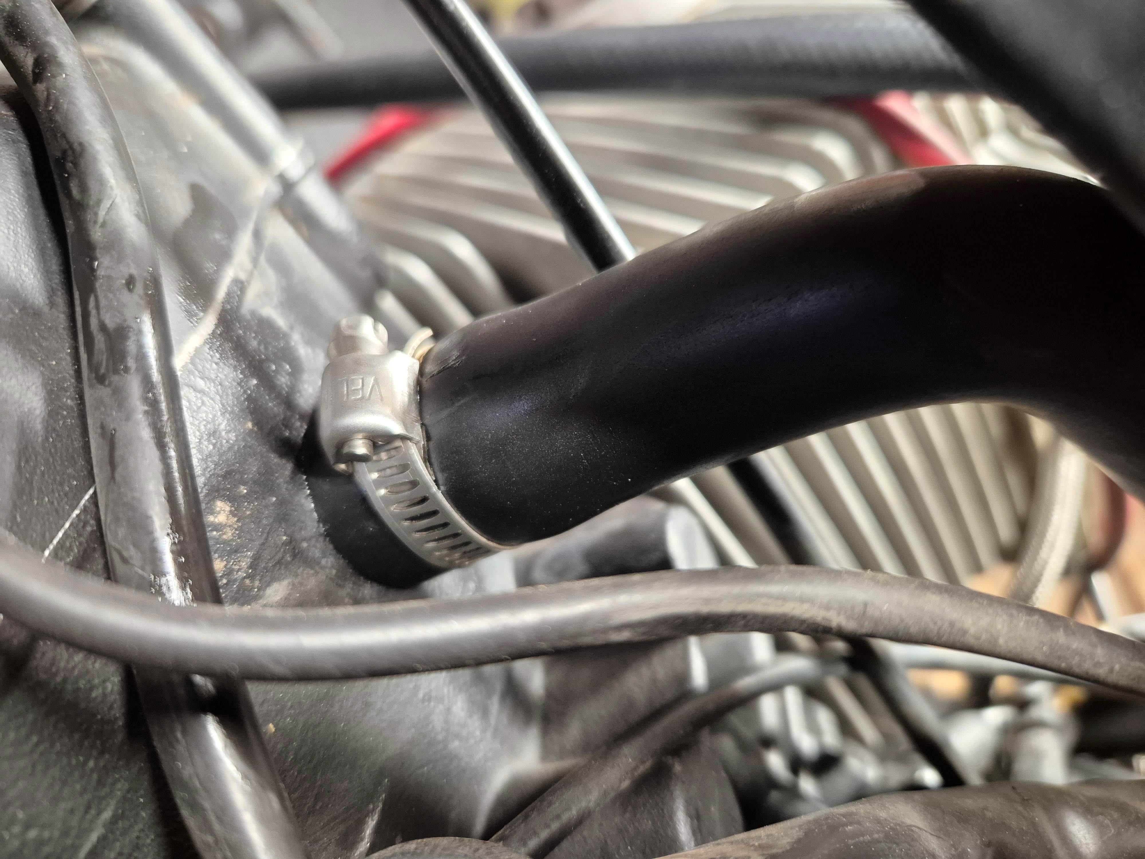

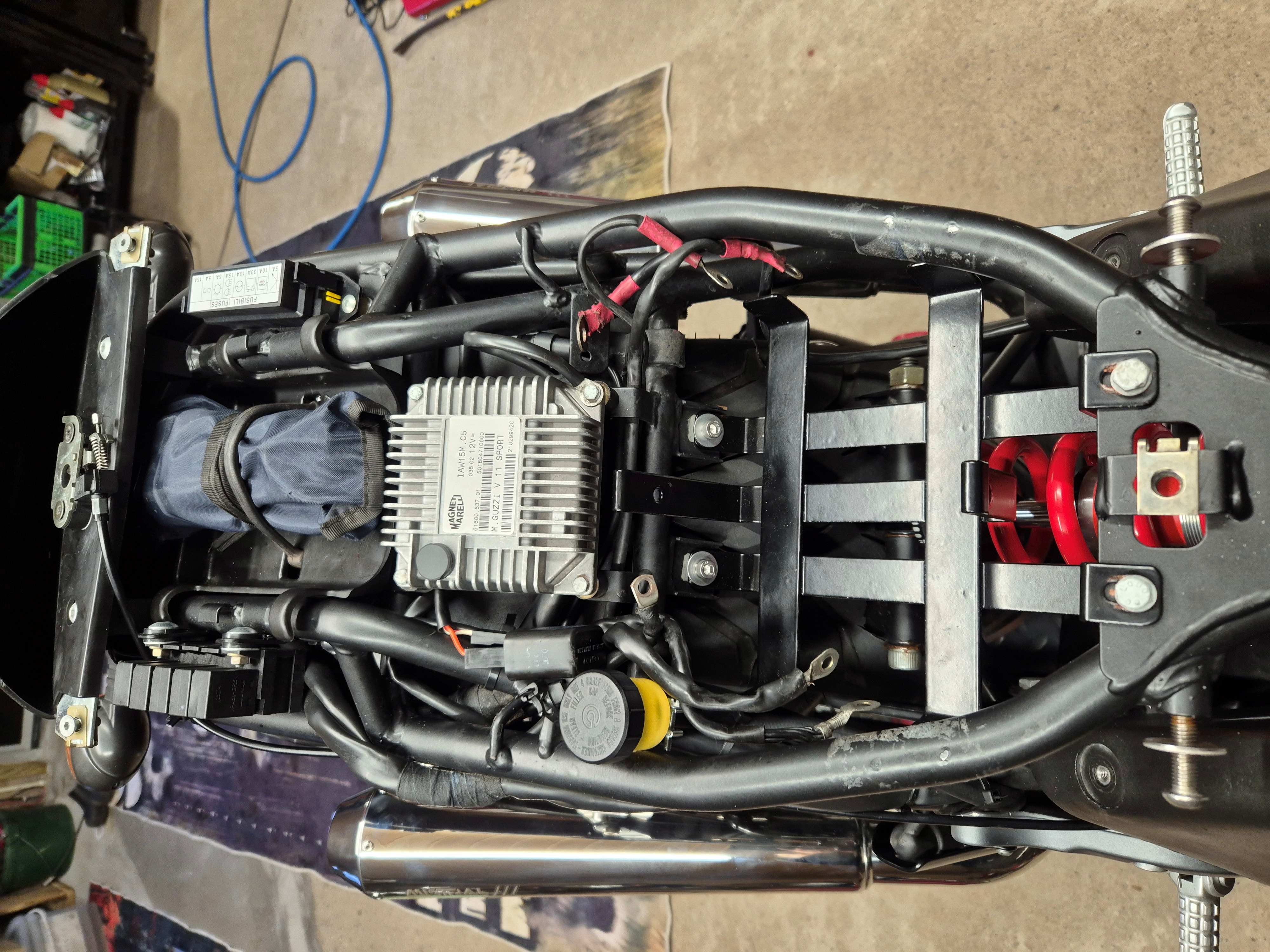

Der neue Schlauch zur Motorentlueftung verlegt
Der Anschluss am Lufikasten verschlossen. Habe es mit einem Stueck Benzinschlauch und einer M8 Schraube die ich mit etwas Silikon eingeklebt habe gelöst und einen Benzinschlauch vom Anschluss am Rahmenoberzug nach hinten unten verlegt.

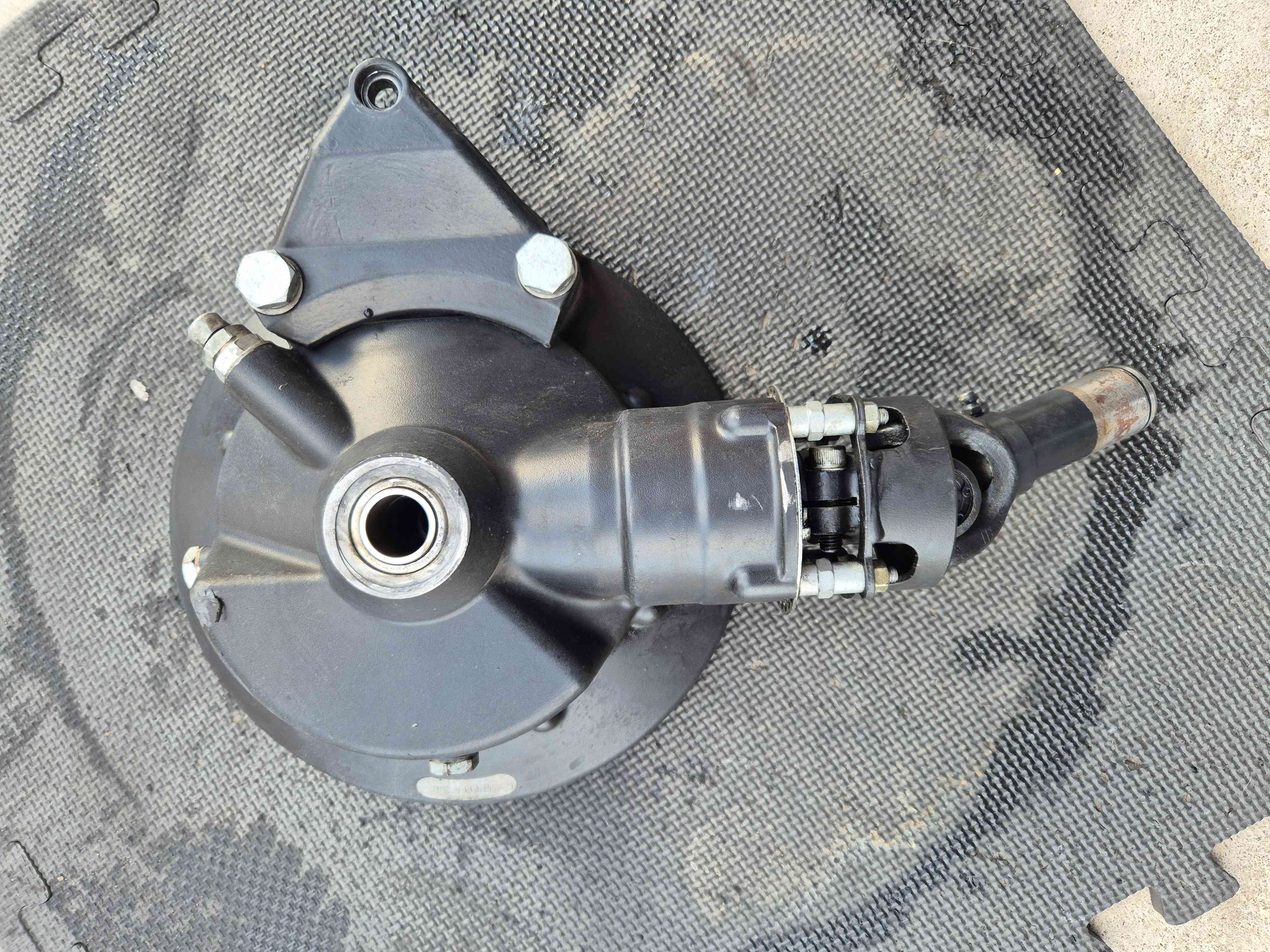

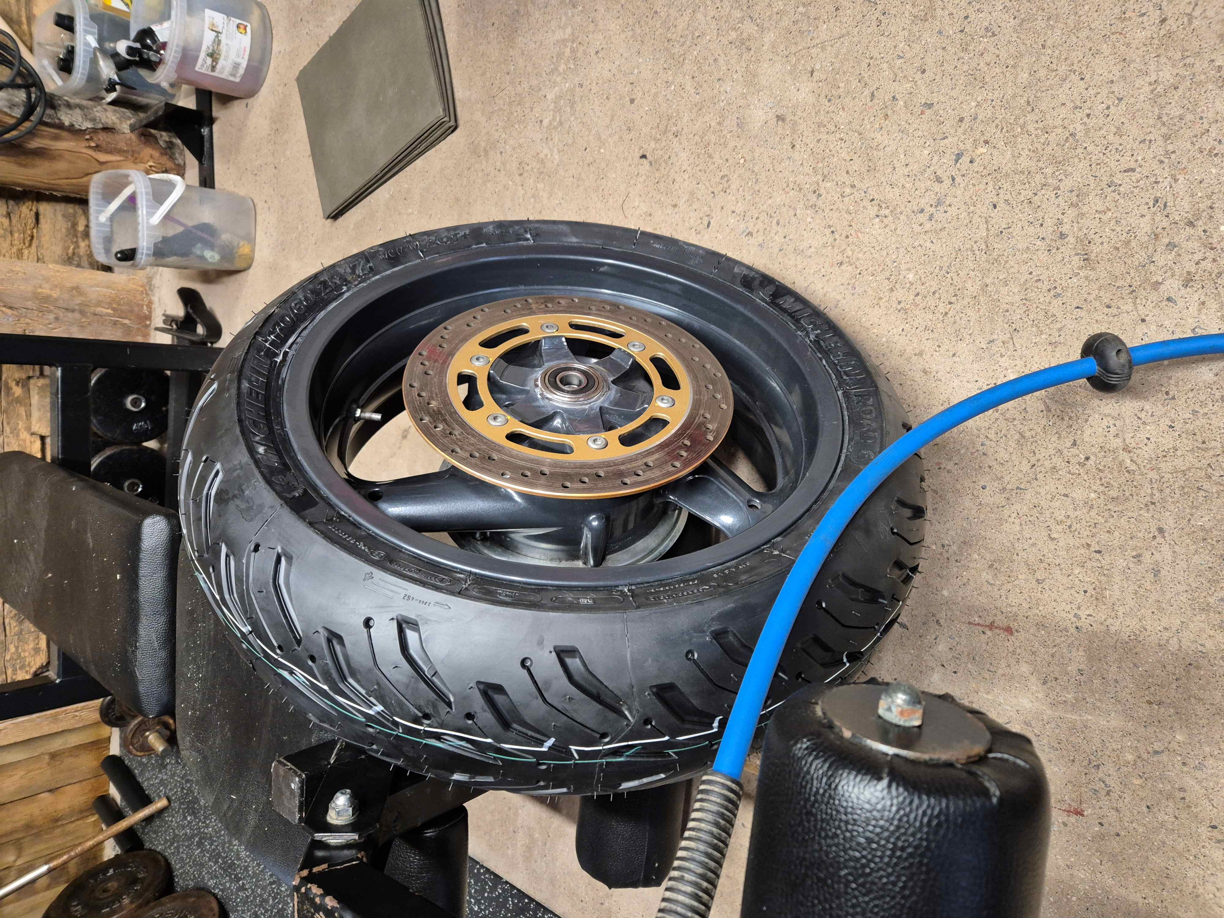

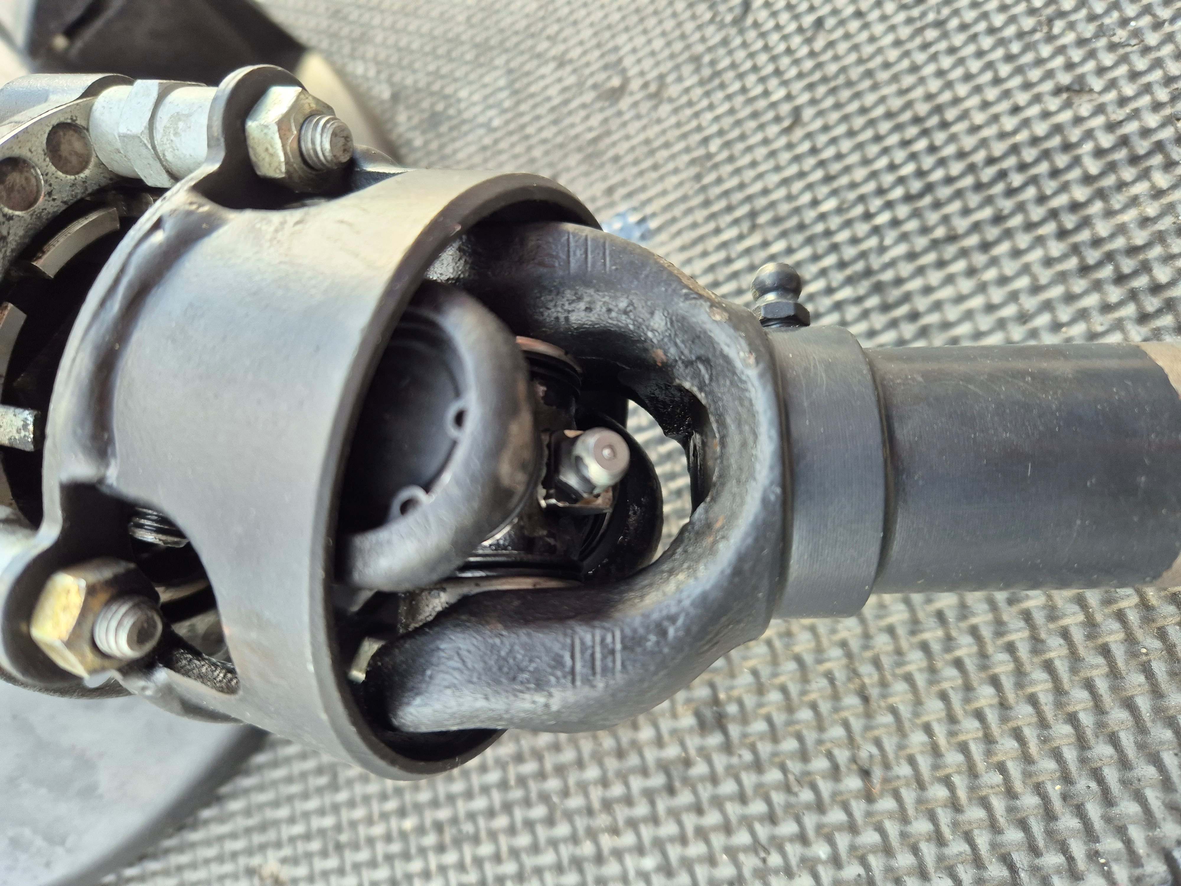

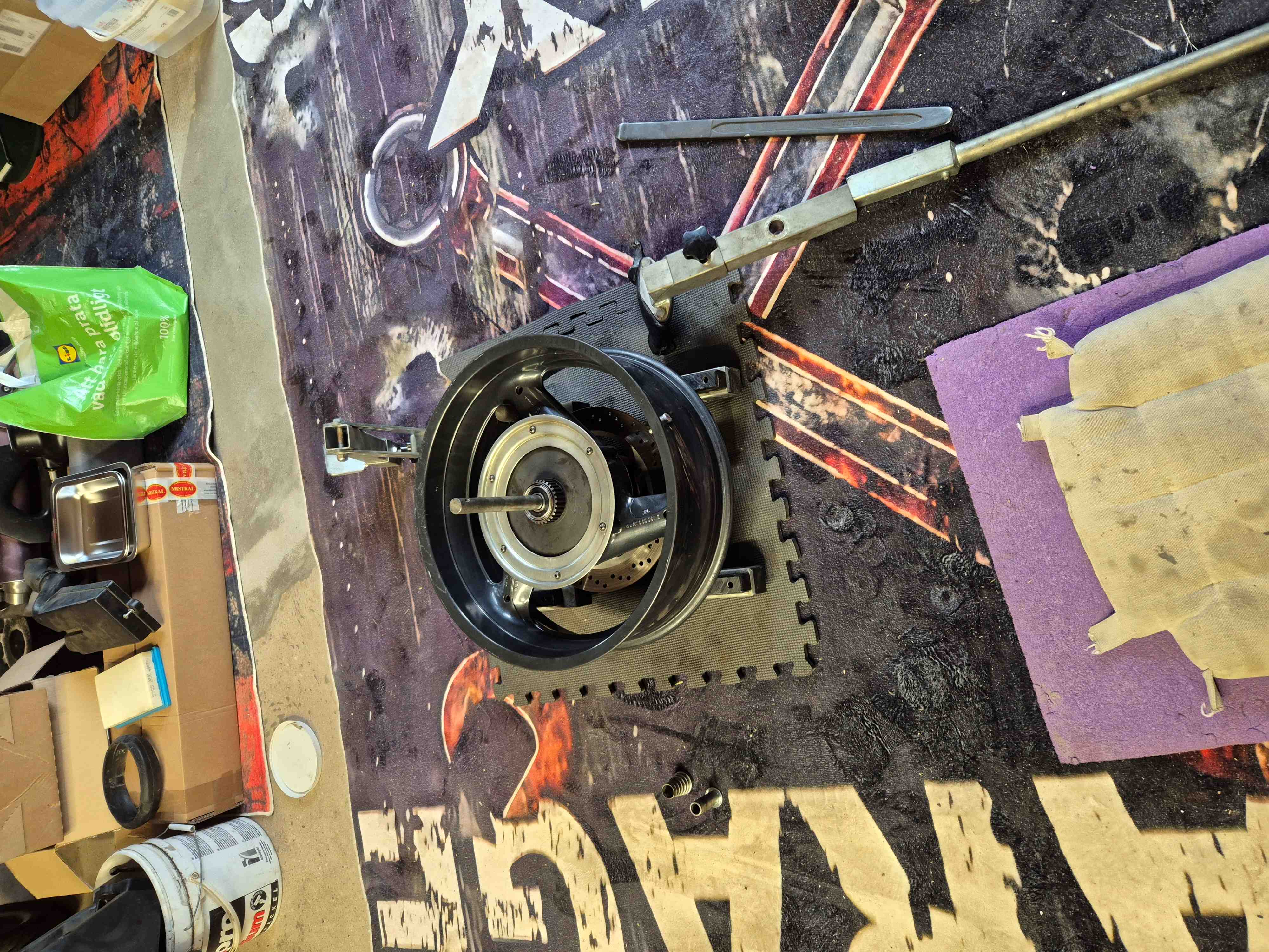

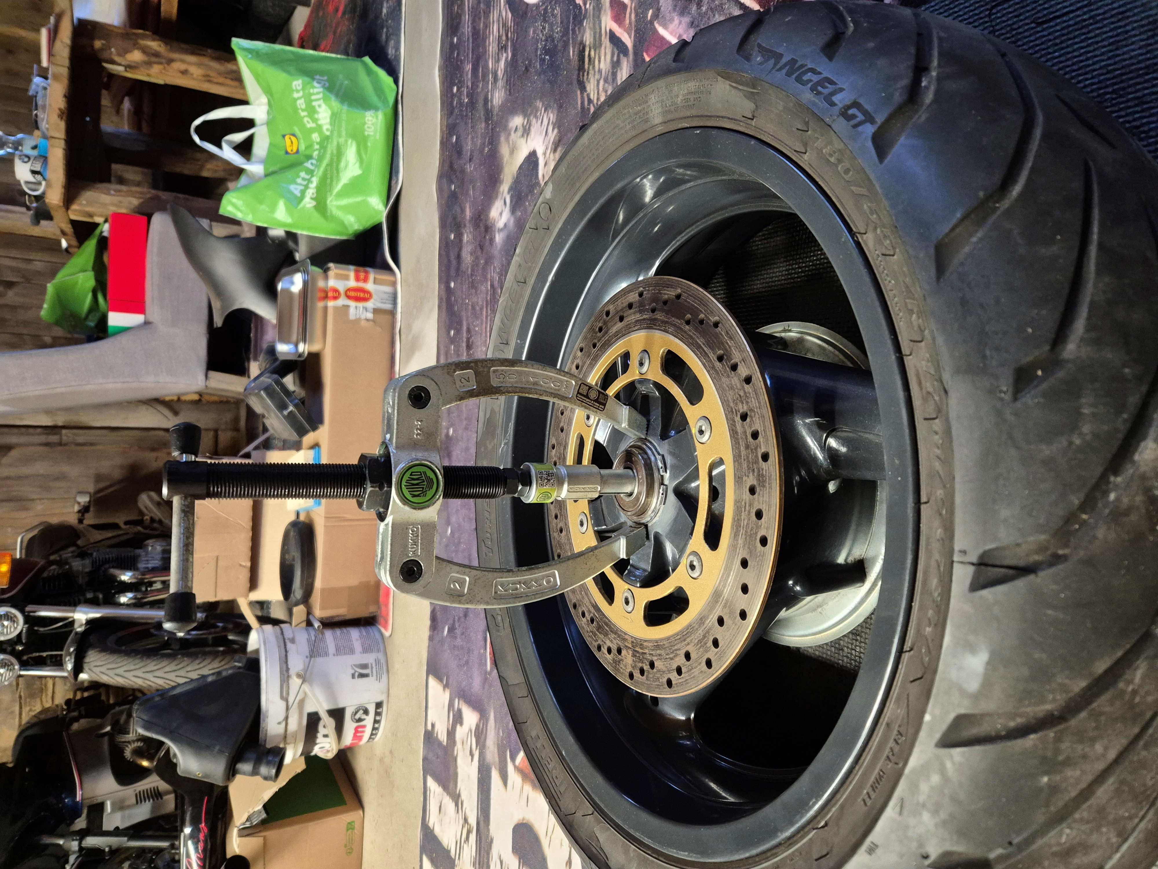

Hinterrad und Kardan ausgebaut, gruendlich gereinigt, gefettet, Radlager und Reifen gewechselt

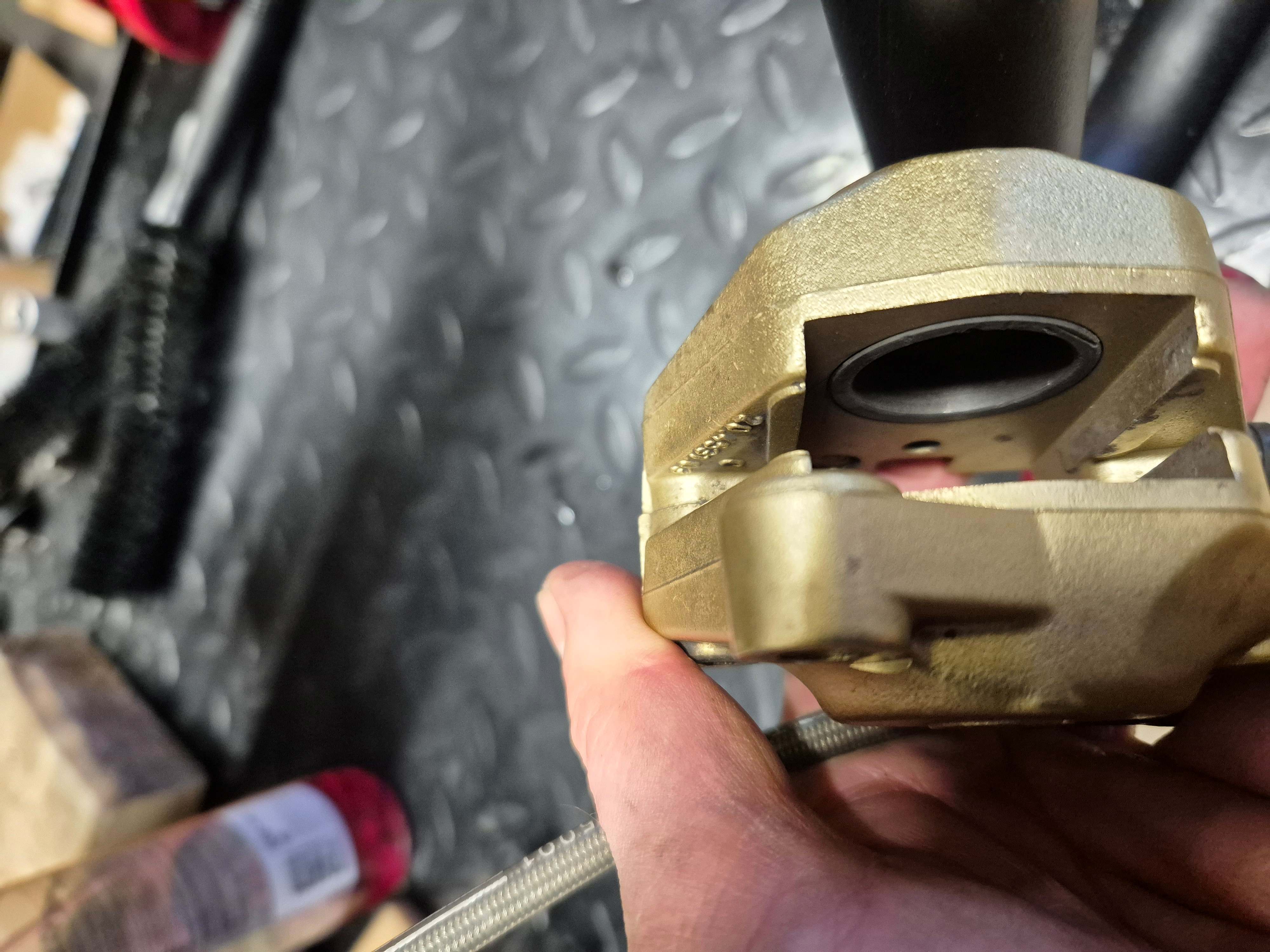

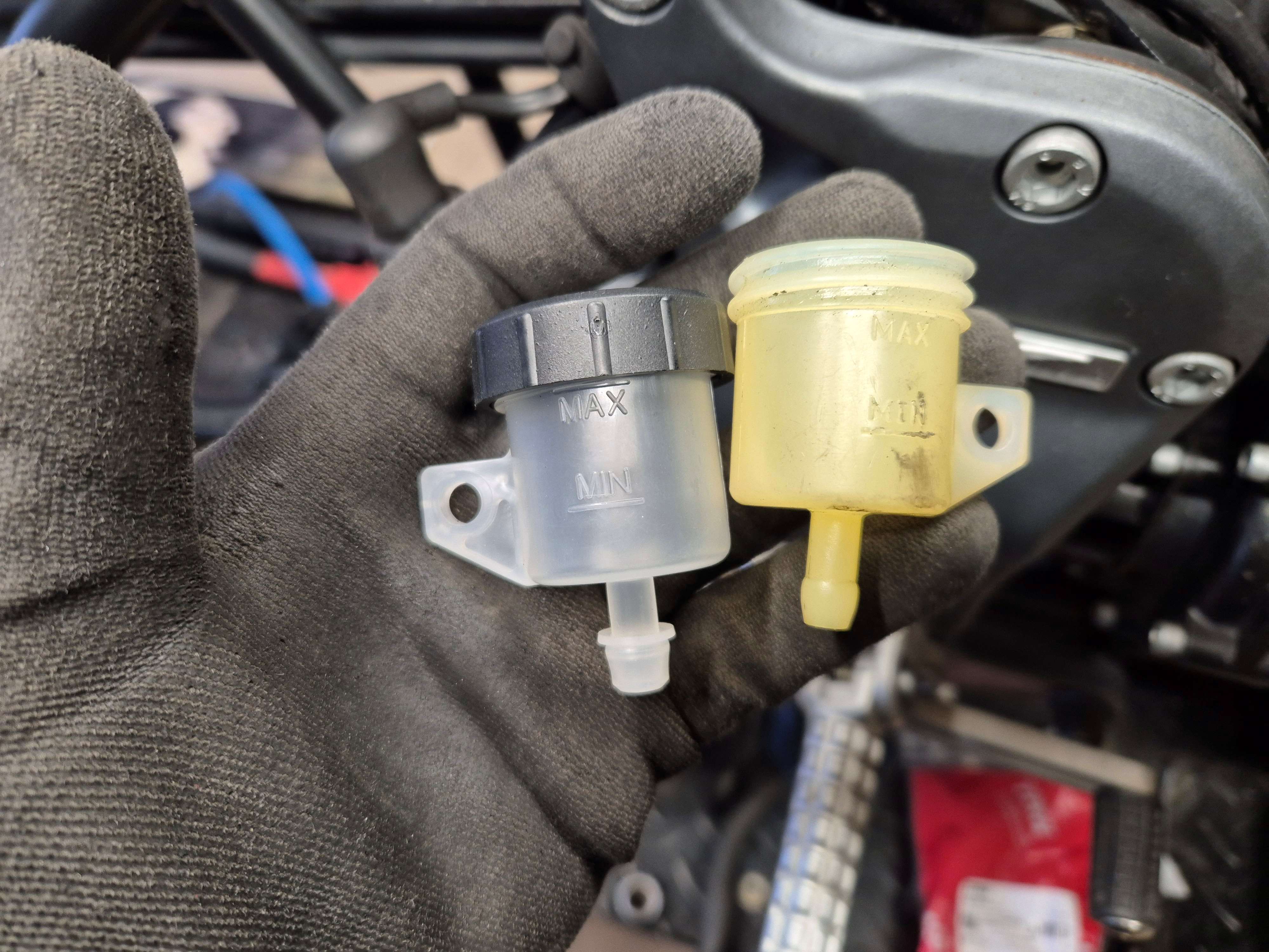

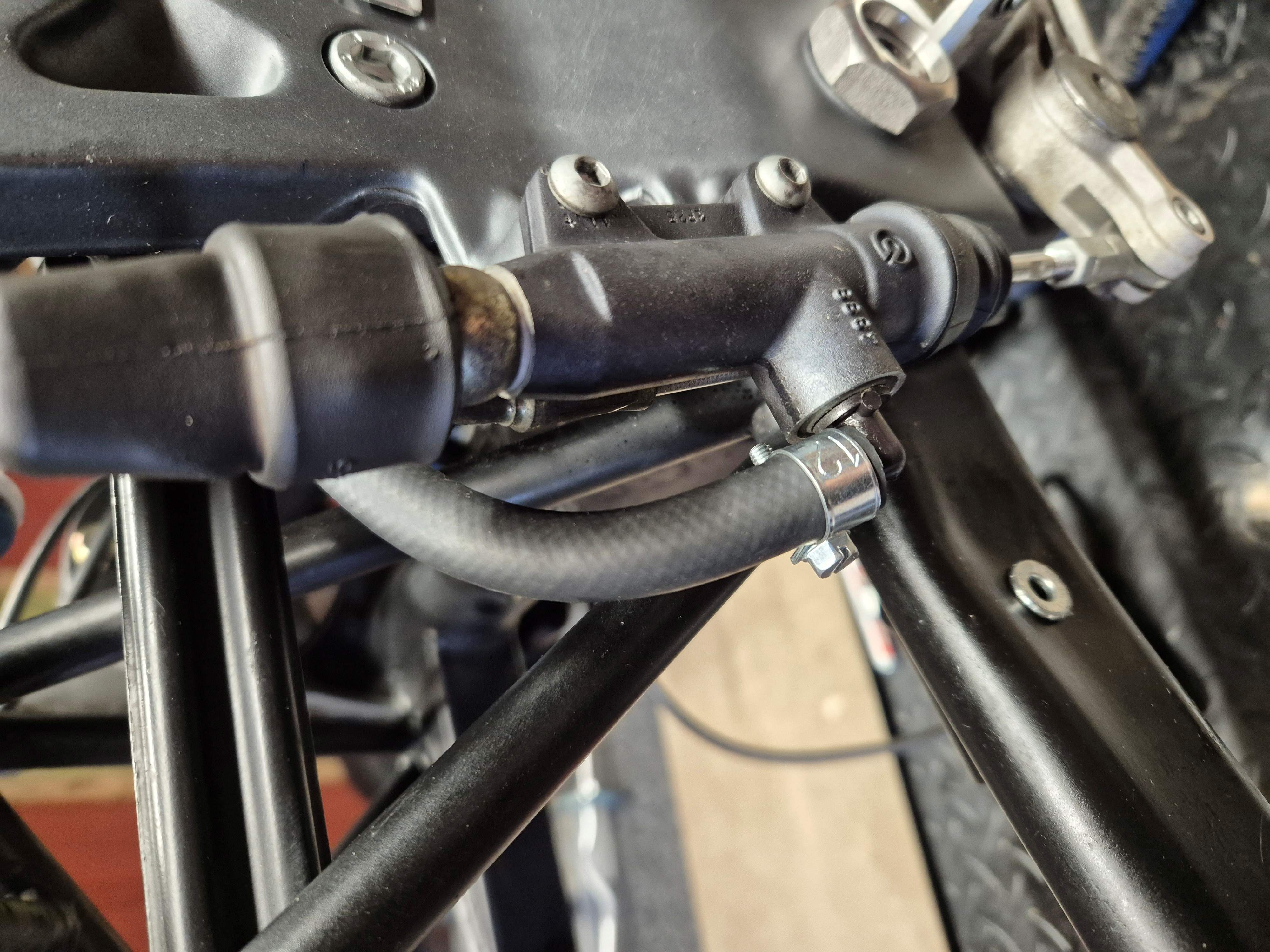

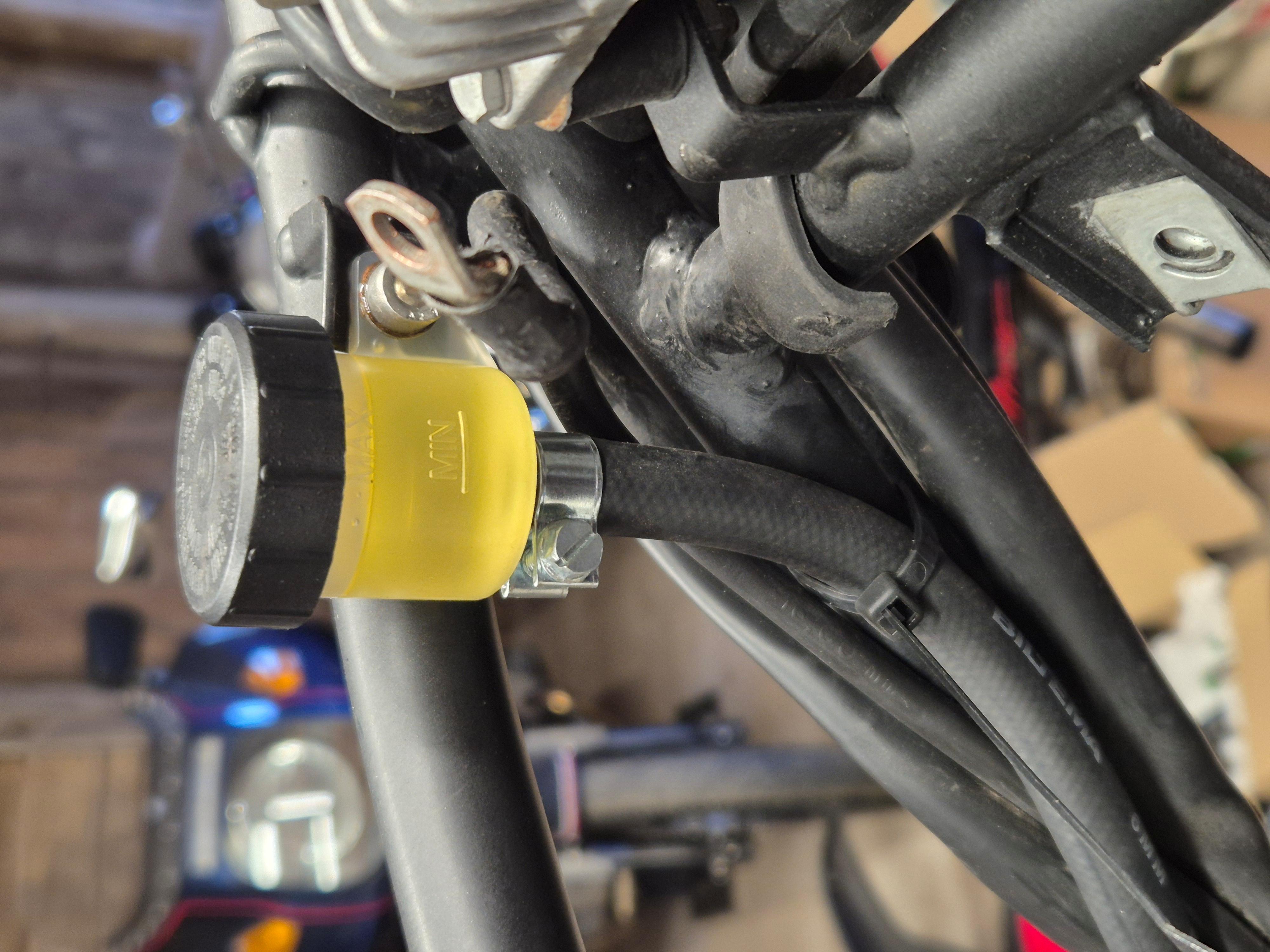

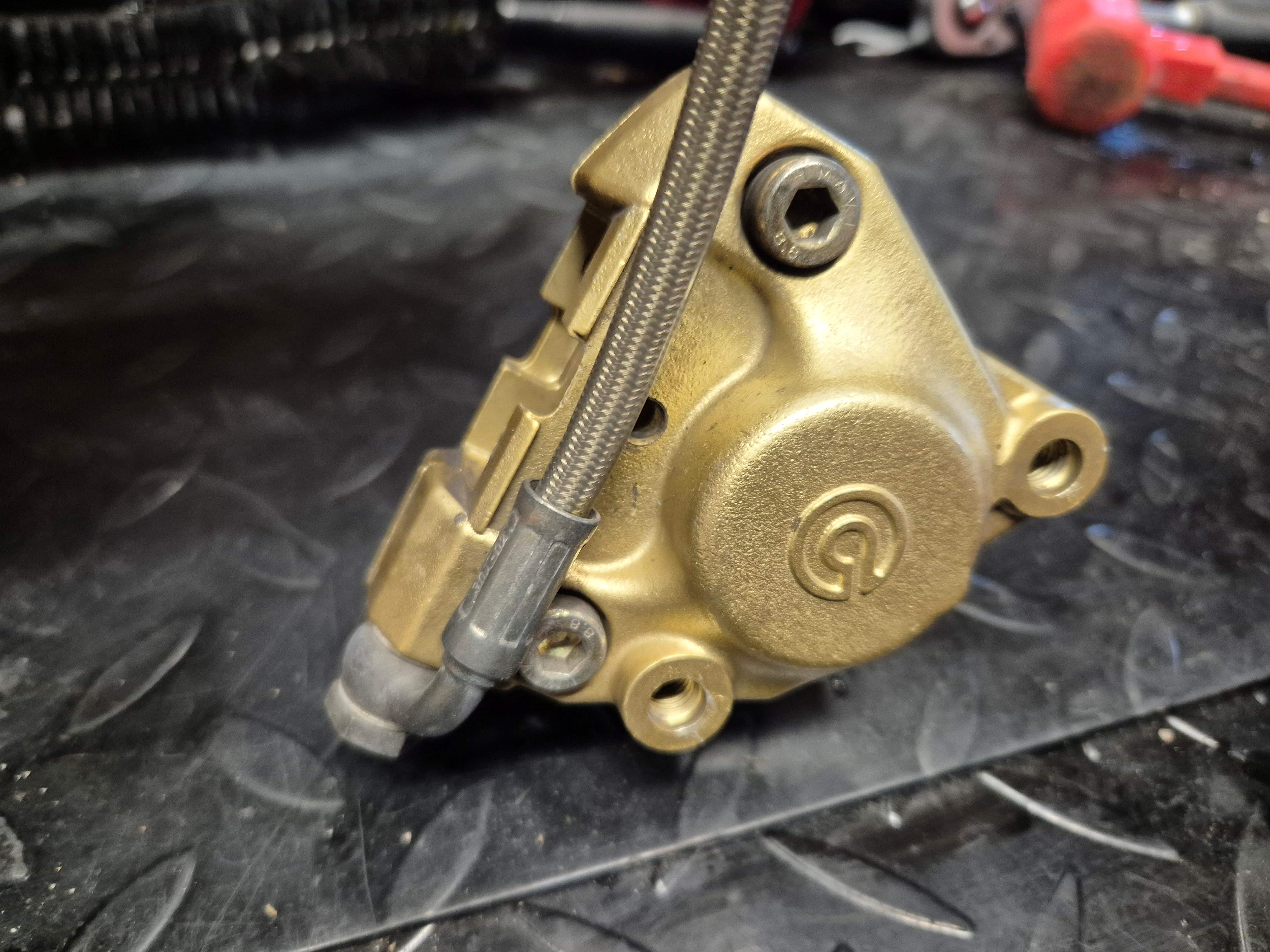

Bremssattel gereinigt, neue Bremsbeläge, neuen Ausgleichsbehälter neuen Schlauch von Behälter zu Bremszylinder...

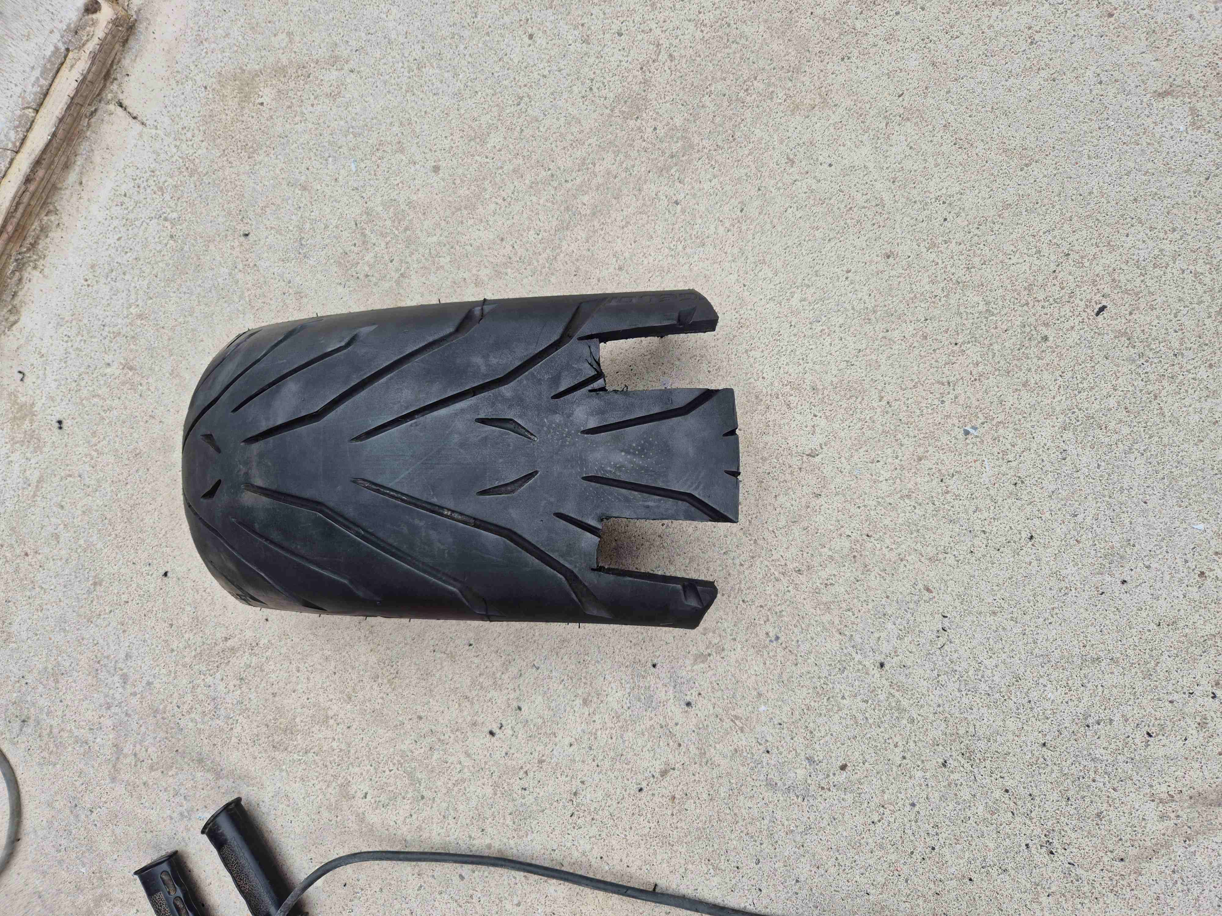

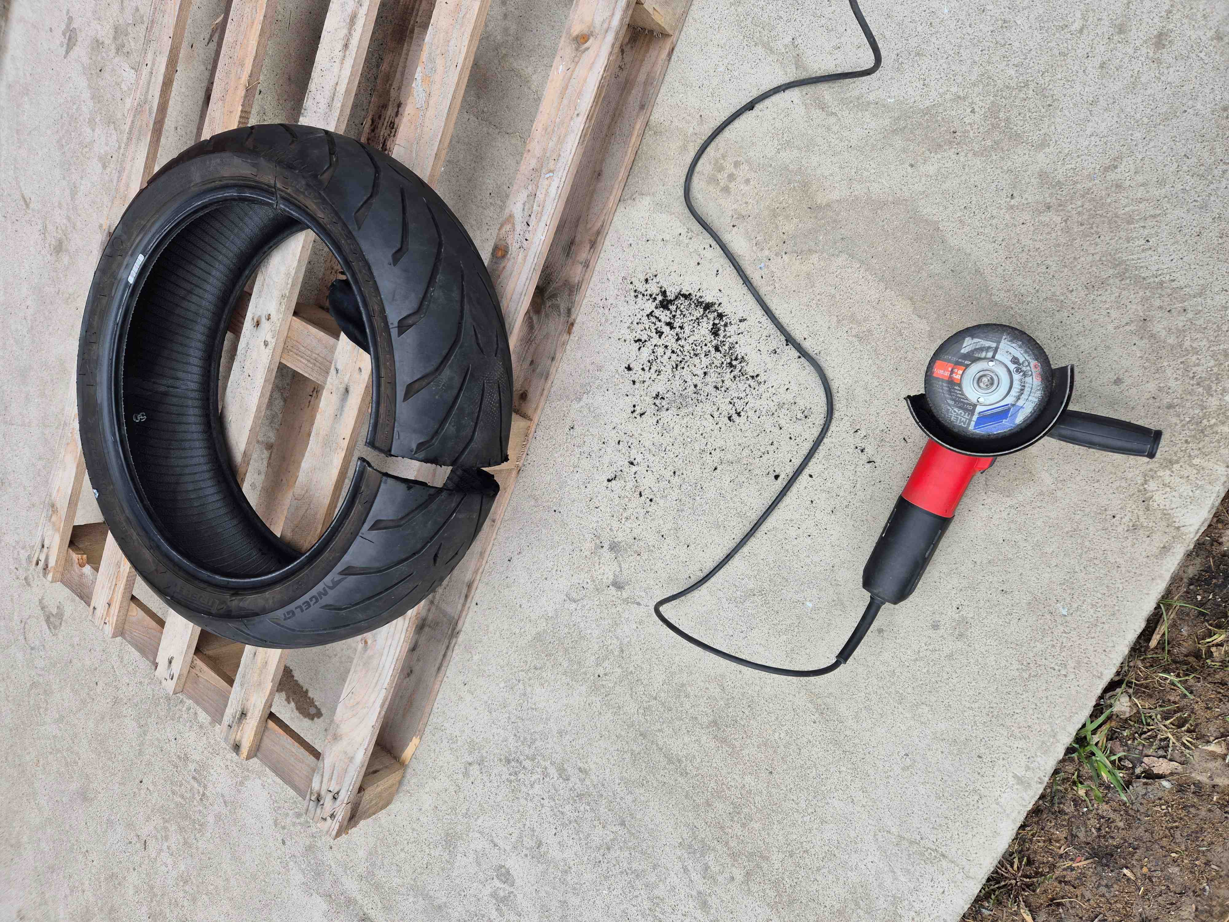

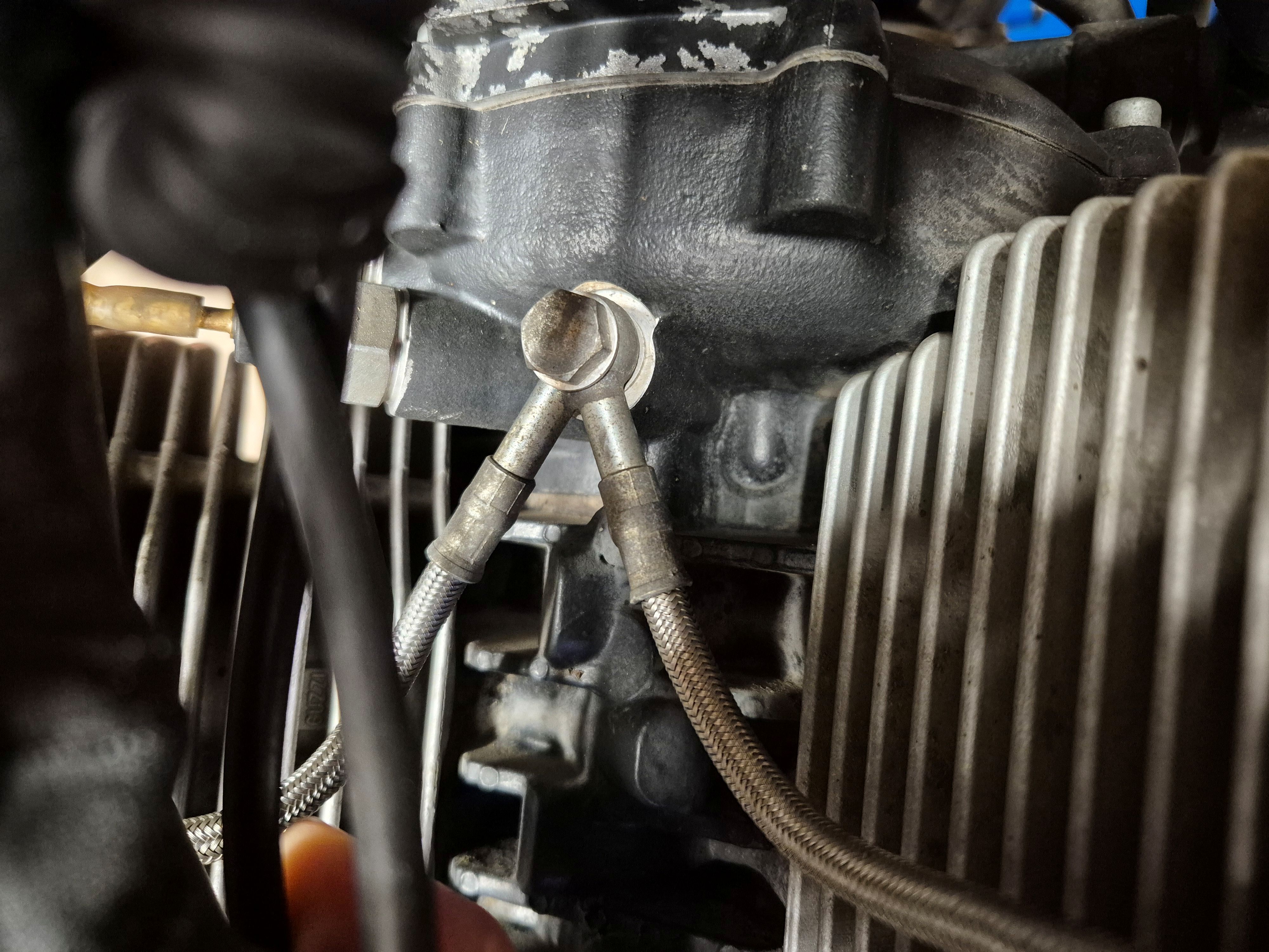

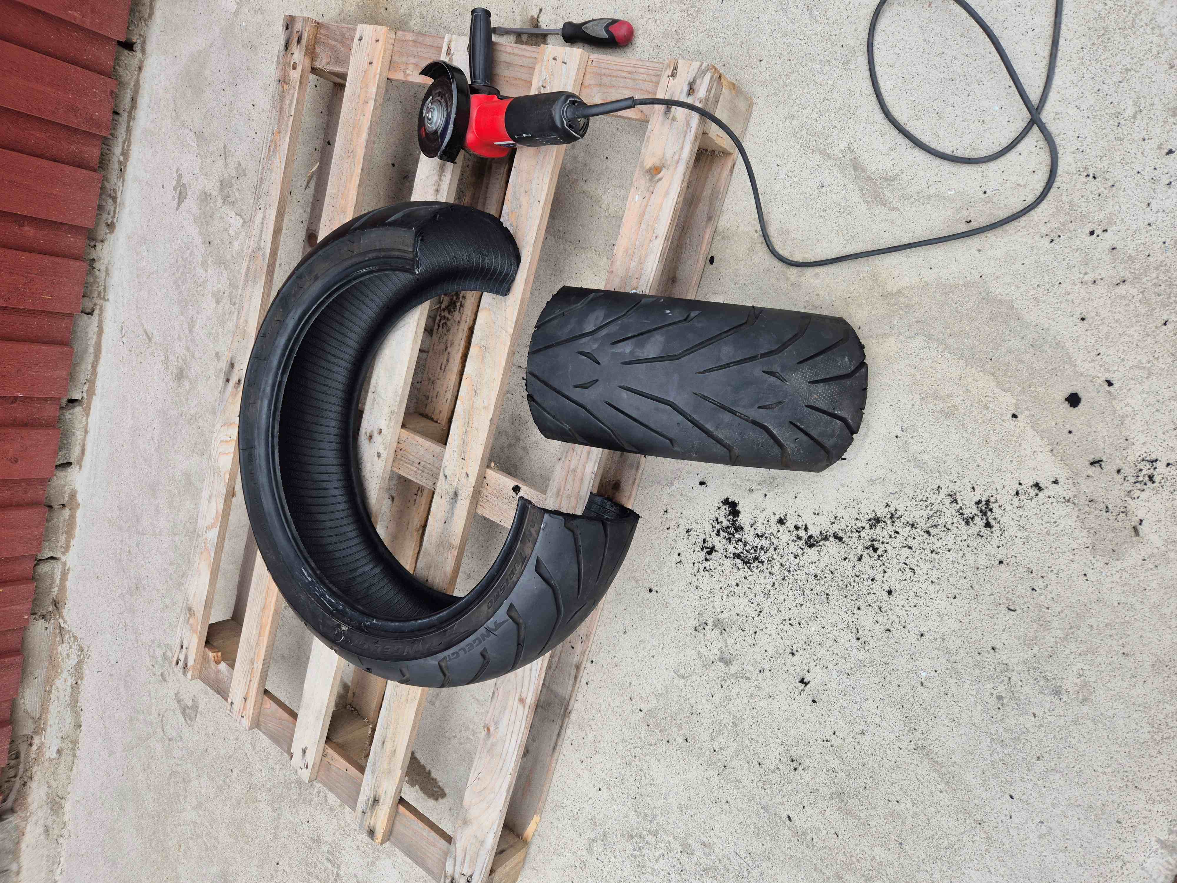

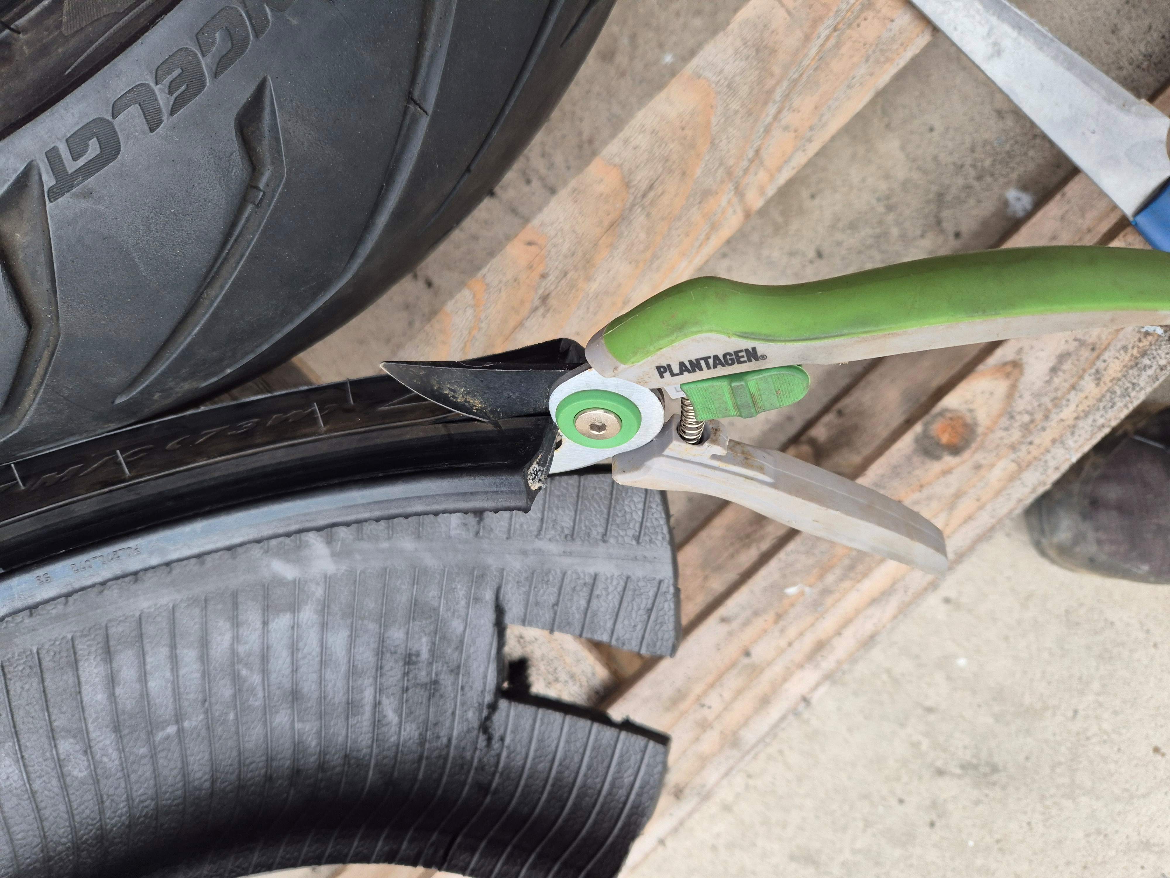

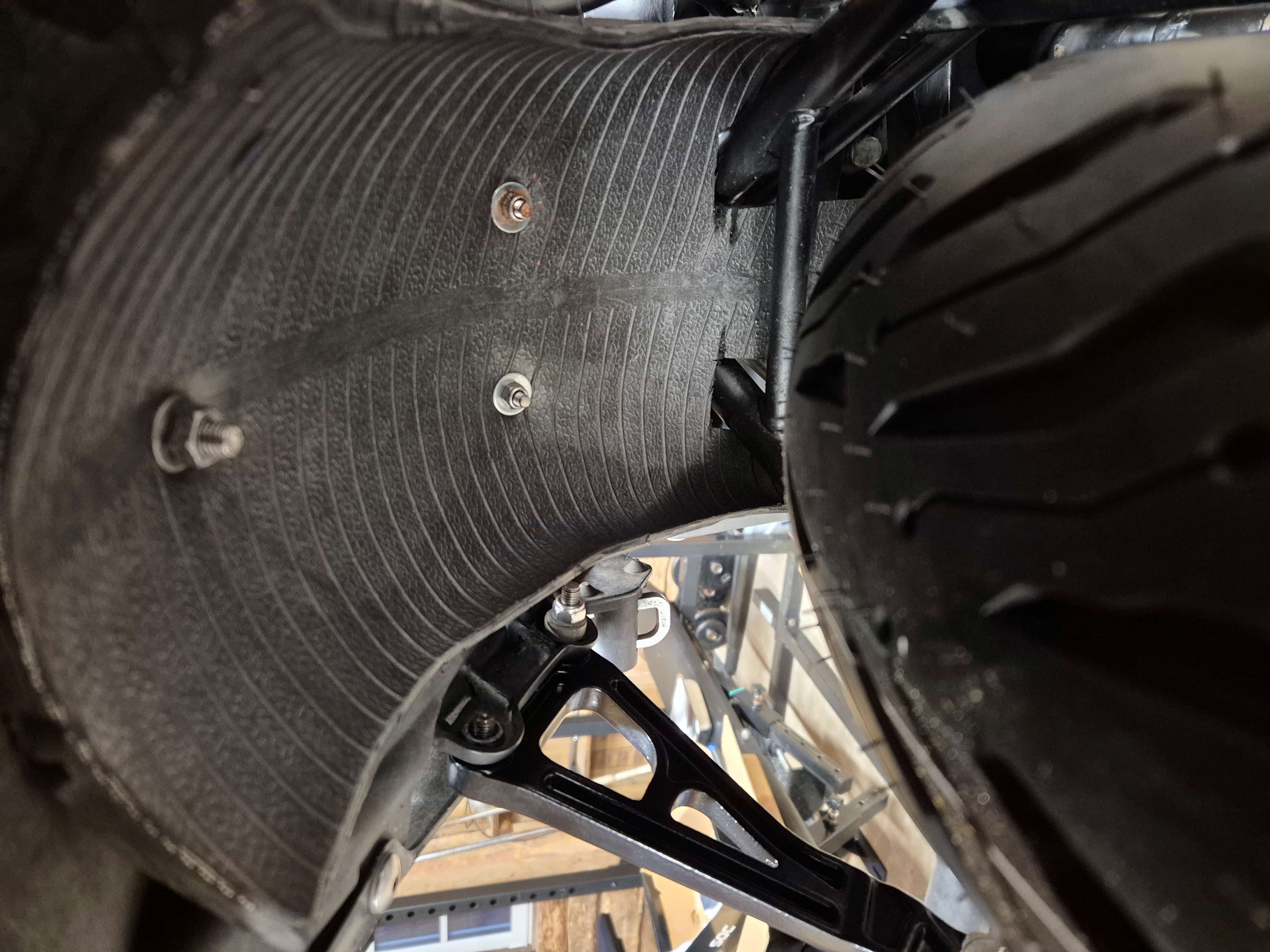

Aus dem alten Reifen habe ich einen Spritzschutz gebaut um den originalen Monsterplastikschutz zu ersetzen.
Hatte zunächst auch noch ein Stueck fuer den unteren Teil zurechtgeschnitten allerdings dann doch nicht montiert.

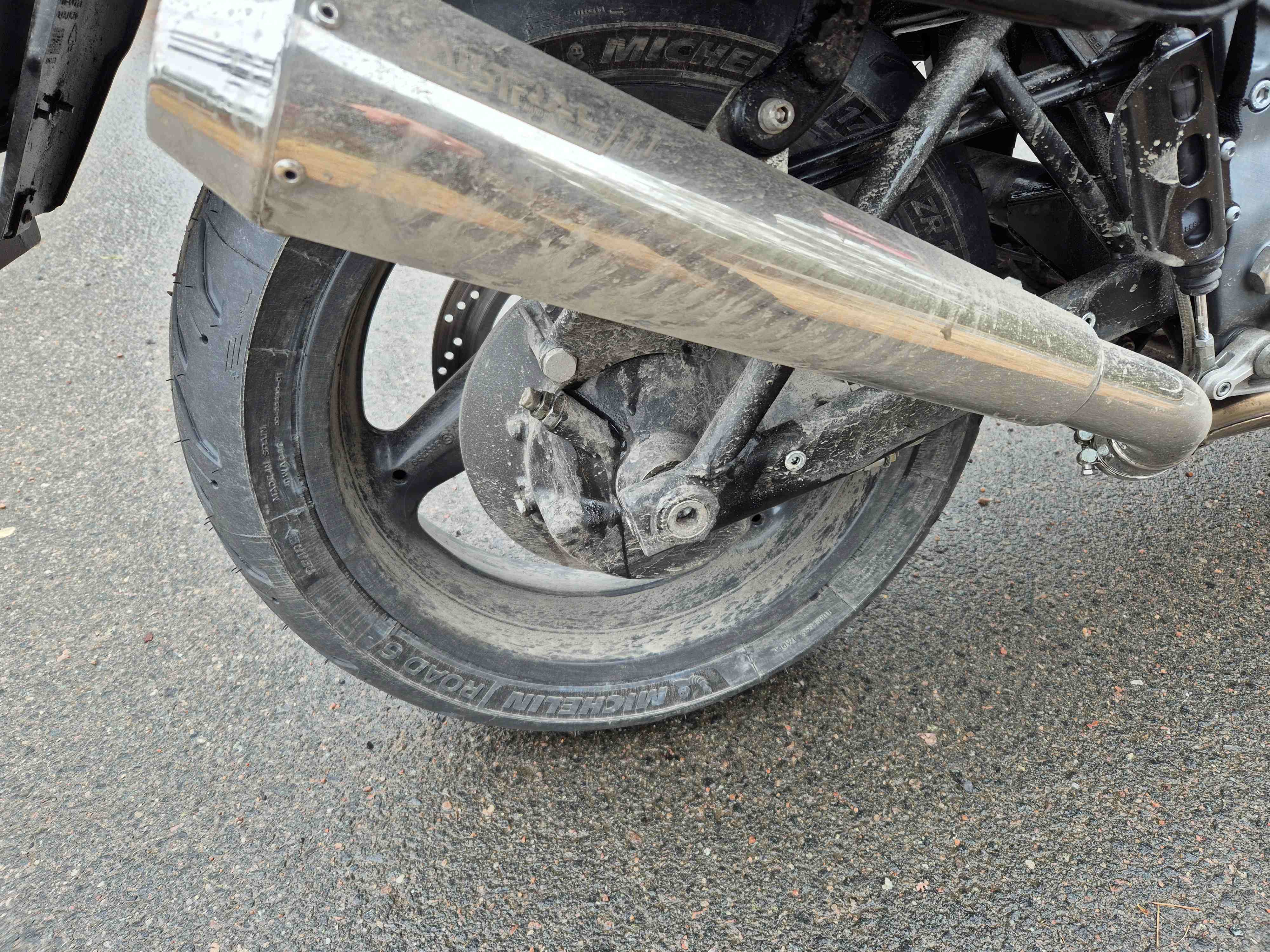

Nach der Fahrt mit 2 Tagen mit ordentlich Regen und verdreckten Strassen hat sich gezeigt dass er gut seinen Zweck erfuellt.
Das Federbein hat kaum etwas abbekommen.

Kardan, Hinterachsgetriebe, Hinterrad und Bremse wieder dahin wo sie hingehören

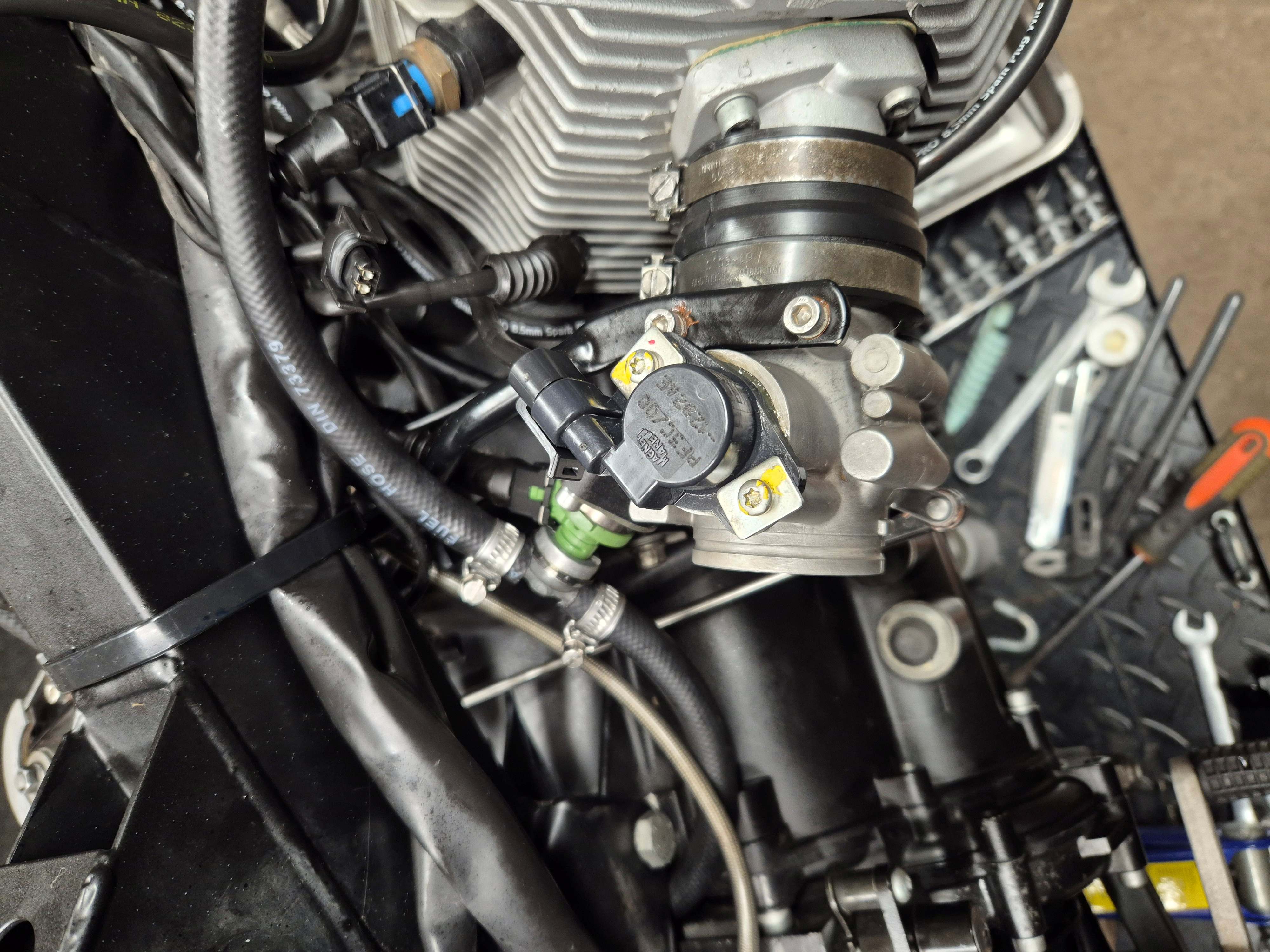

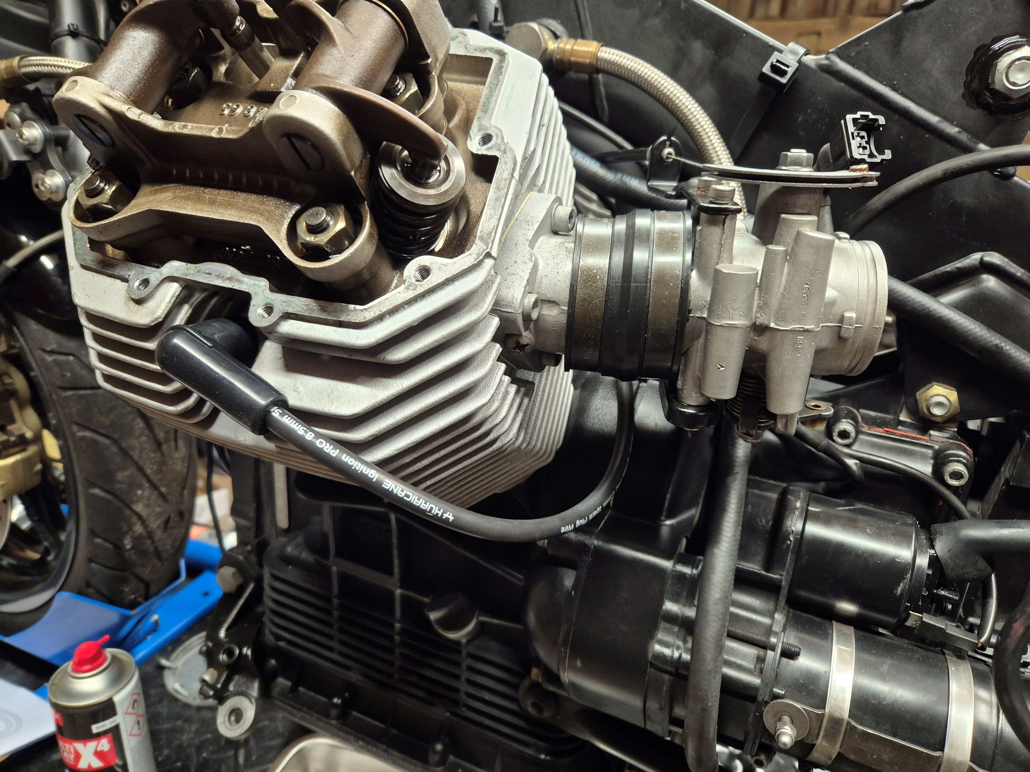

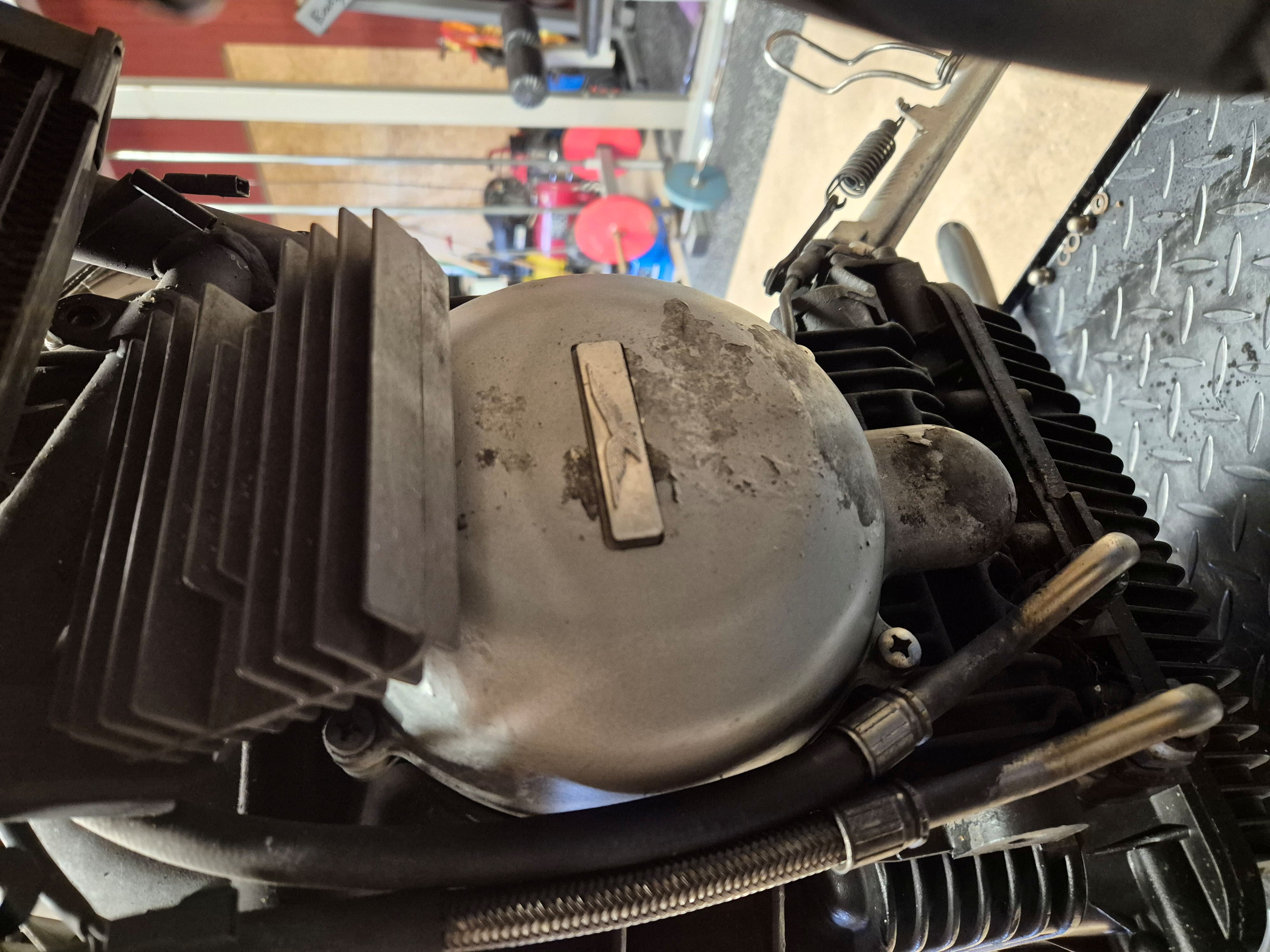

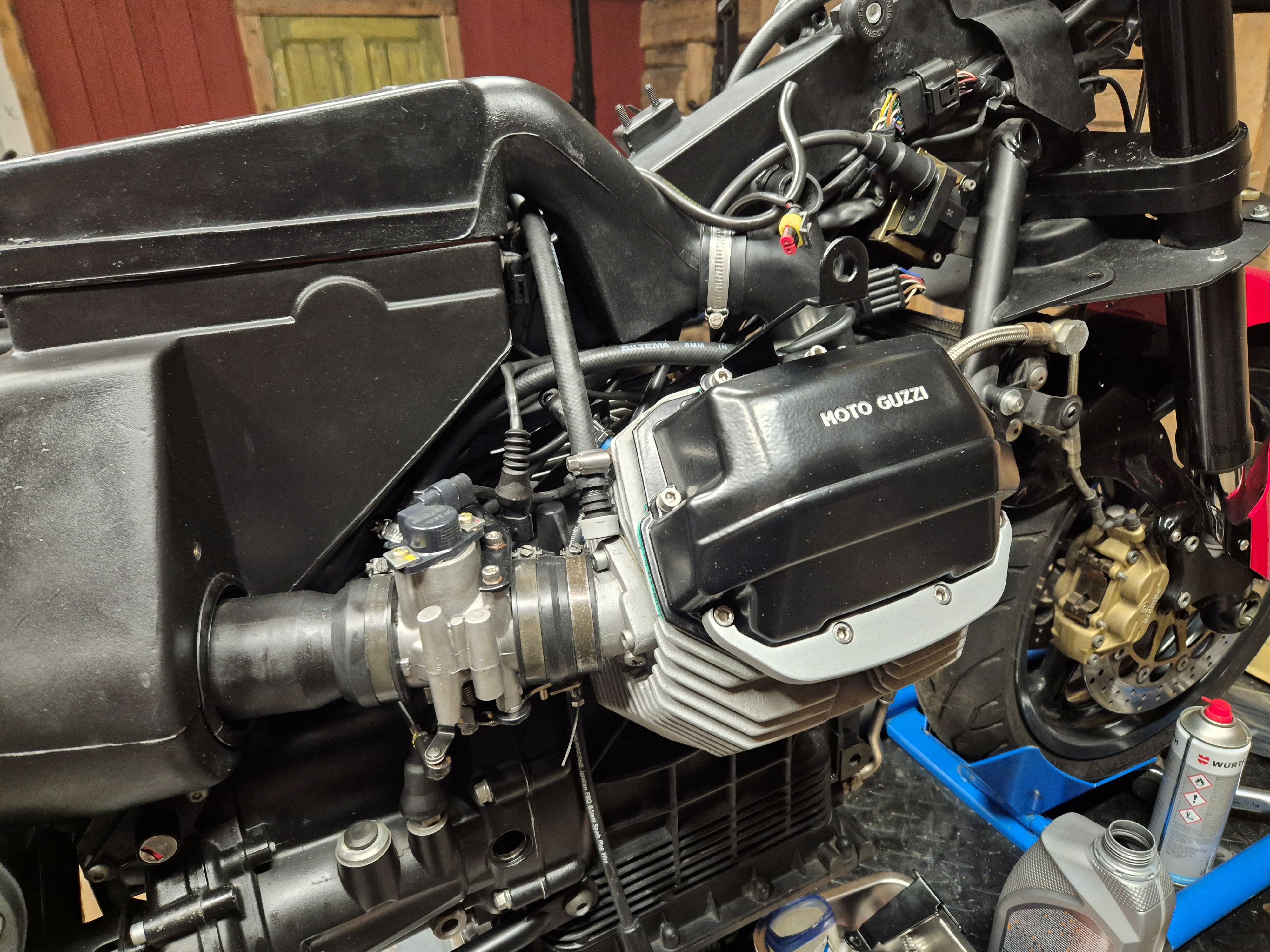

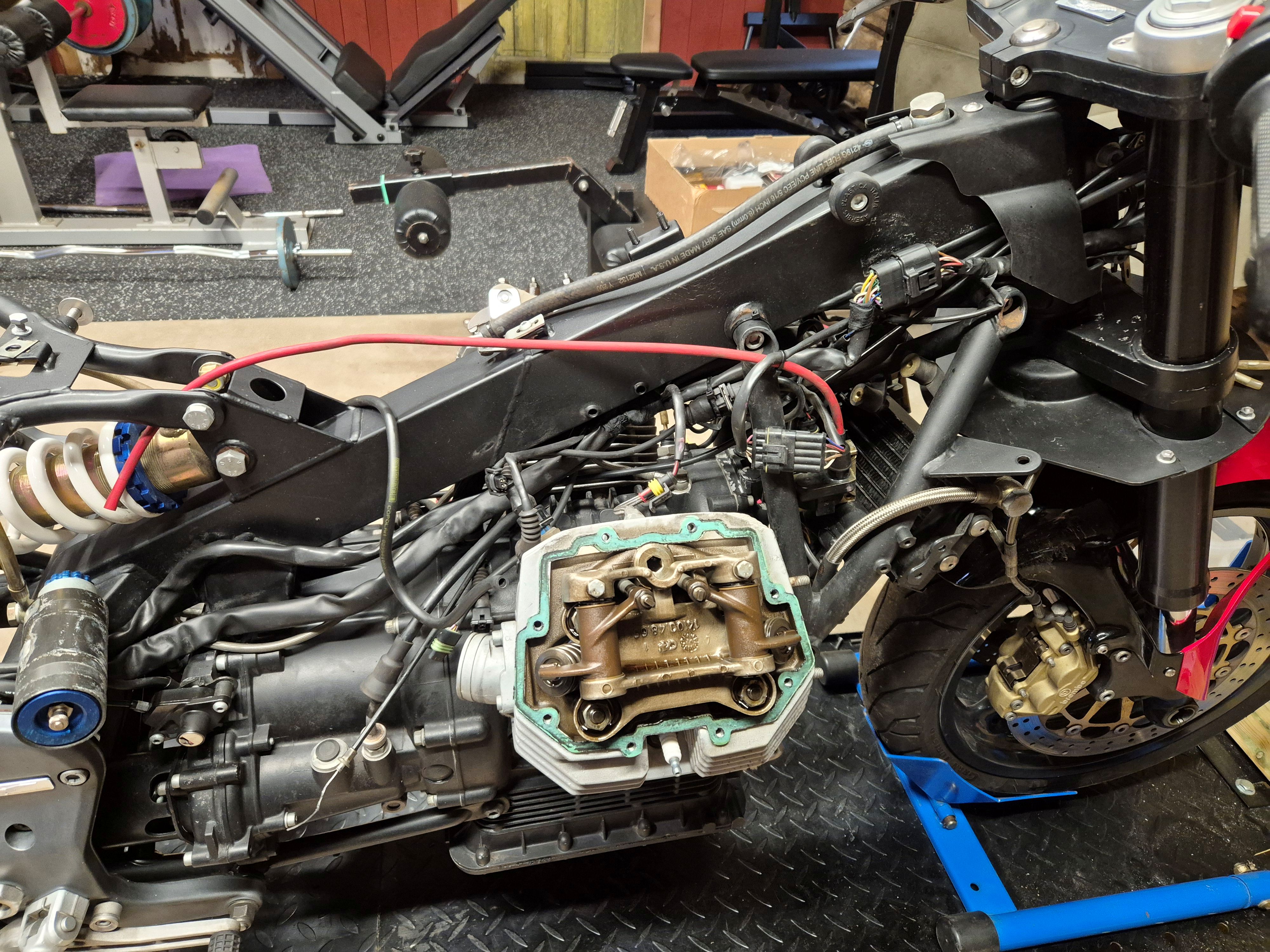

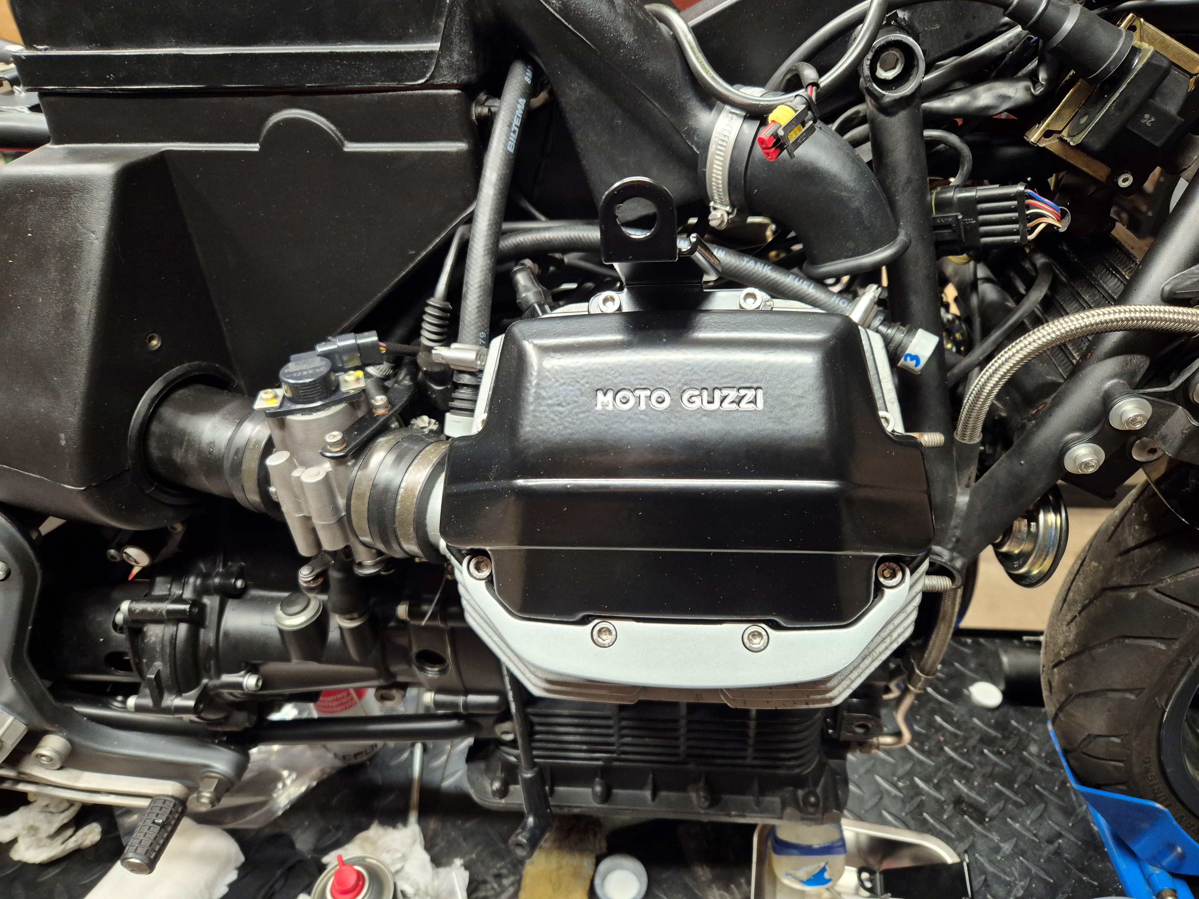

Beim Ventile einstellen dann aha was hat der Mechanikus in der Fachwerkstatt sich da gedacht oder war er nur unsicher wo bei dem Motor sich der Ein- bzw Auslass befindet, am rechten Zylinder jedenfalls war das Einlassventil auf 0,15 und das Auslass ventil auf 0,10.
Auf der linken Seite hat er dann wohl auf Grund seiner Unsicherheit gedacht, stelle ich besser beide Ventile auf den gleichen Wert ein dann ist wenigstens eins korrekt, Also beide auf 0,10. :hammer:
Aber das er die Ventildeckeldichtungen erst verbaut hat nachdem er sie ordentlich mit Dichtungsmasse eingeschmotzt hat :roll: und es mich einige Zeit gekostet hat den ganzen mist abzukratzen und die verschrammten Dichtflächen wieder sauber fein zu verschleifen dafuer soll er so was von :pohauen: bekommen,
Bei den lackierten Ventildeckeln wollte ich zuerst die Schrift mit Hilfe eines Dremels mit rundem Schleifstift die Beschichtung entfernen habe mich dann aber doch dafuer entschieden sie mit einem Pinsel nachzumalen in dezentem Hellgrau.

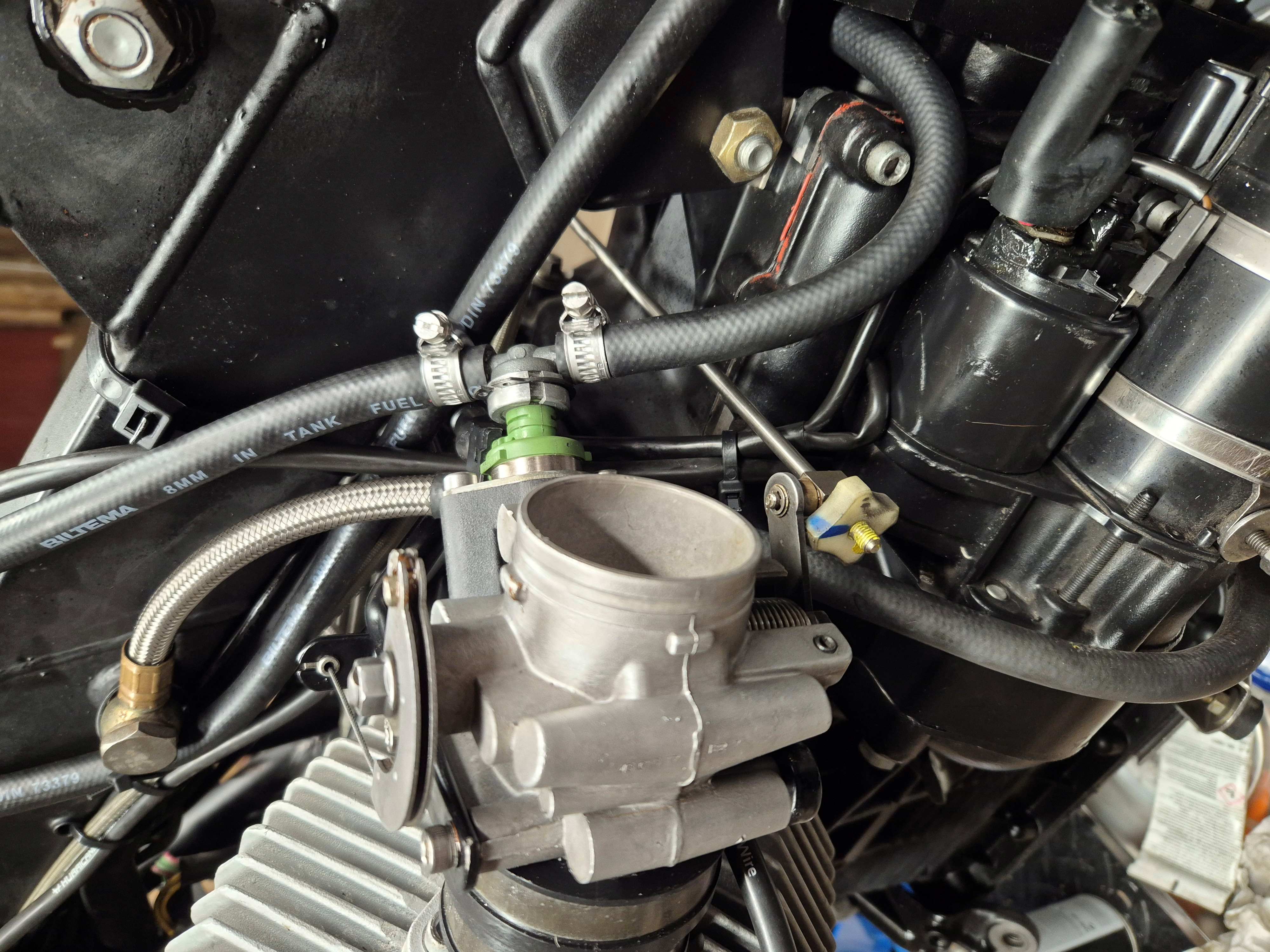

Dann endlich die DKE wieder verbauen, die beiden Verbindungsteile hatte ich auch beim Lackieren.
die ganzen Schrauben habe ich gegen neue rostfreie ersetzt, genau wie viele andere auch.
Alle Benzinleitungen wurden ersetzt,

Zum Ventile einstellen bin ich uebrigens so vorgegangen wie ich das bei meinen 2V Boxern zu tun pflege, ich spare mir das Gefummel mit Limadeckel abnehmen etc und Kurbelwelle mit Hilfe eines Schluessels zu drehen, sondern lege einfach den 5. oder 6. Gang ein und drehe den Motor durch drehen des Hinterrades. Wenn man das Möppi auf einer Montagebuehne stehen hat sieht man auch gleich an den Ventilkipphebeln welche Seite gerade öffnet bzw sich im OT befindet. Das hat mit der Elfe genauso einfach geklappt wie mit den Zenzis.

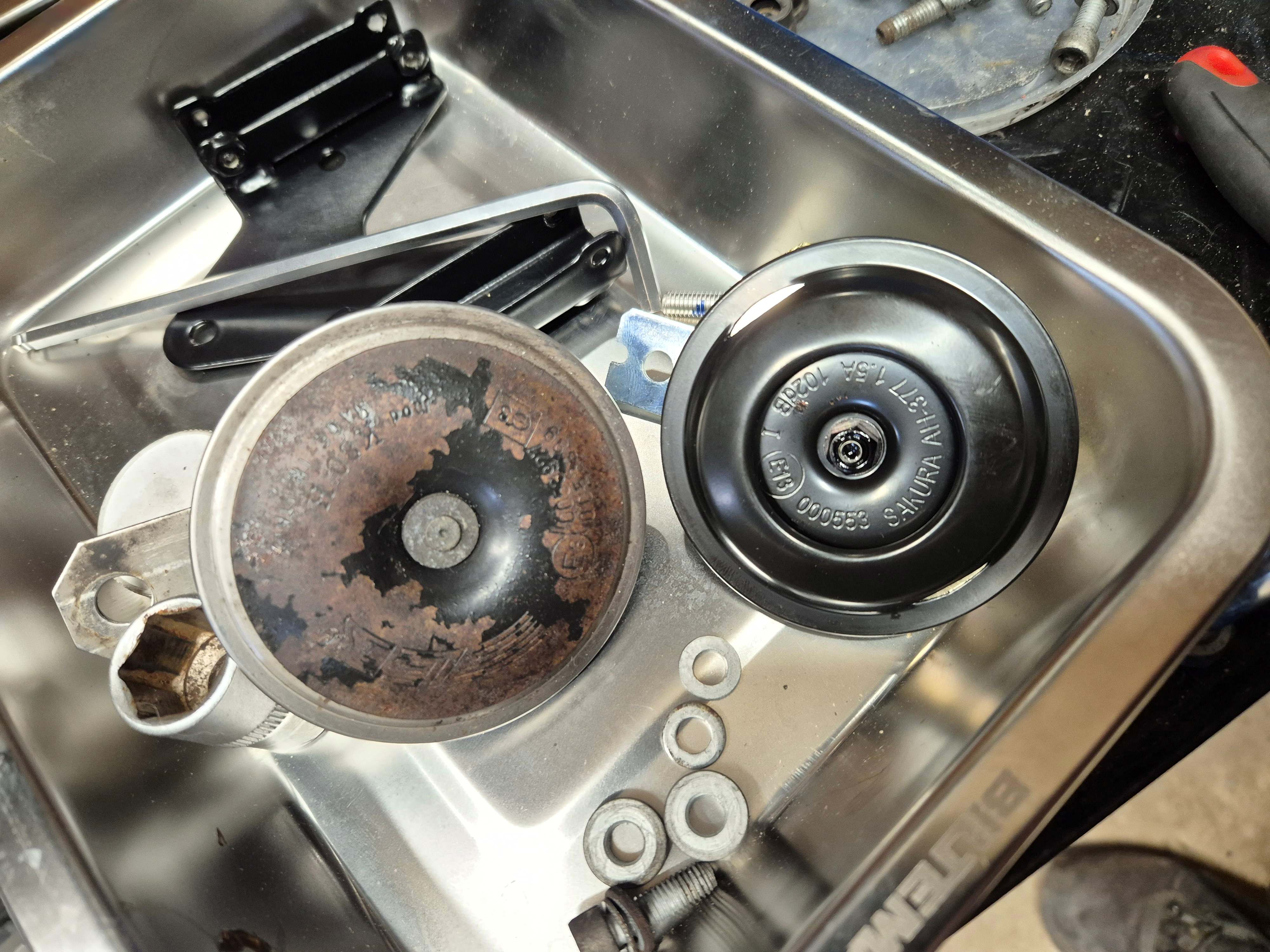

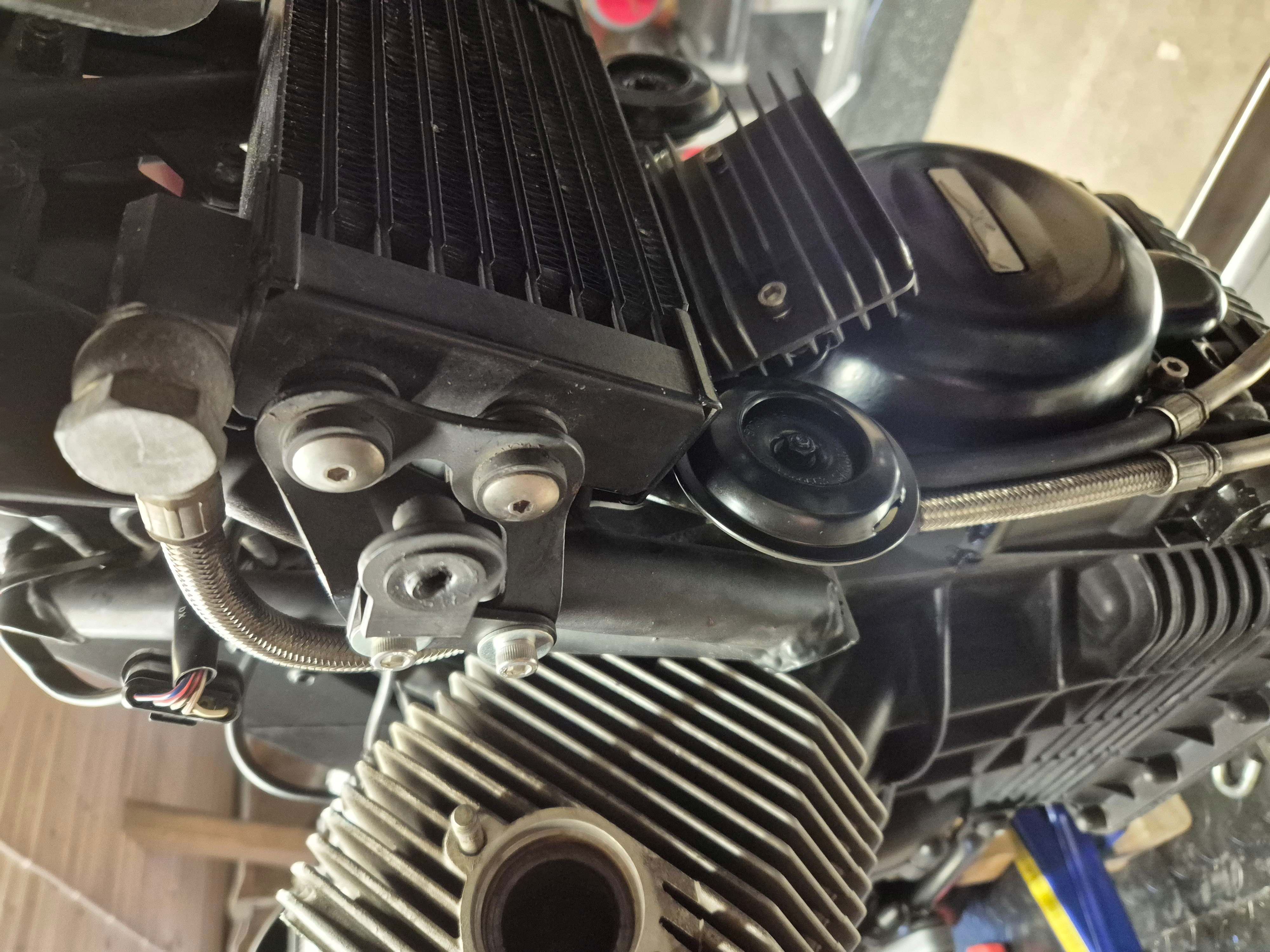

Neue Hupen hat sie auch bekommen die Kleine, pfui nein nicht was manch Schelm jetzt evt denkt! :lol:
Limadeckel, Zuendspulen mit lackiertem Halteblech etc wieder montiert
Den Steller auf dem das DKP montiert wird habe ich schön mit Vaseline vollgeschmiert um zu verhindern dass er direkt wieder so verdreckt wie er war.

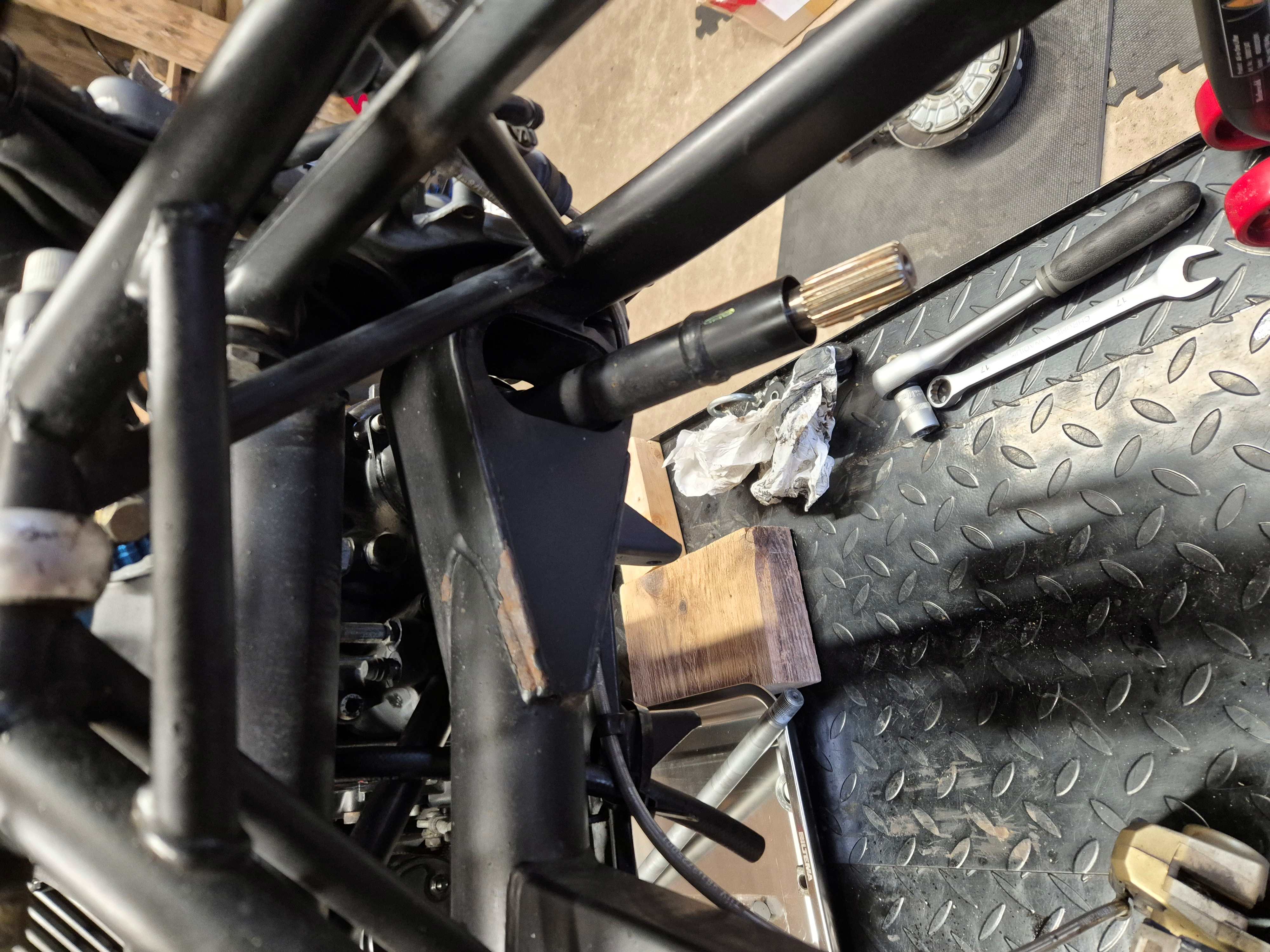

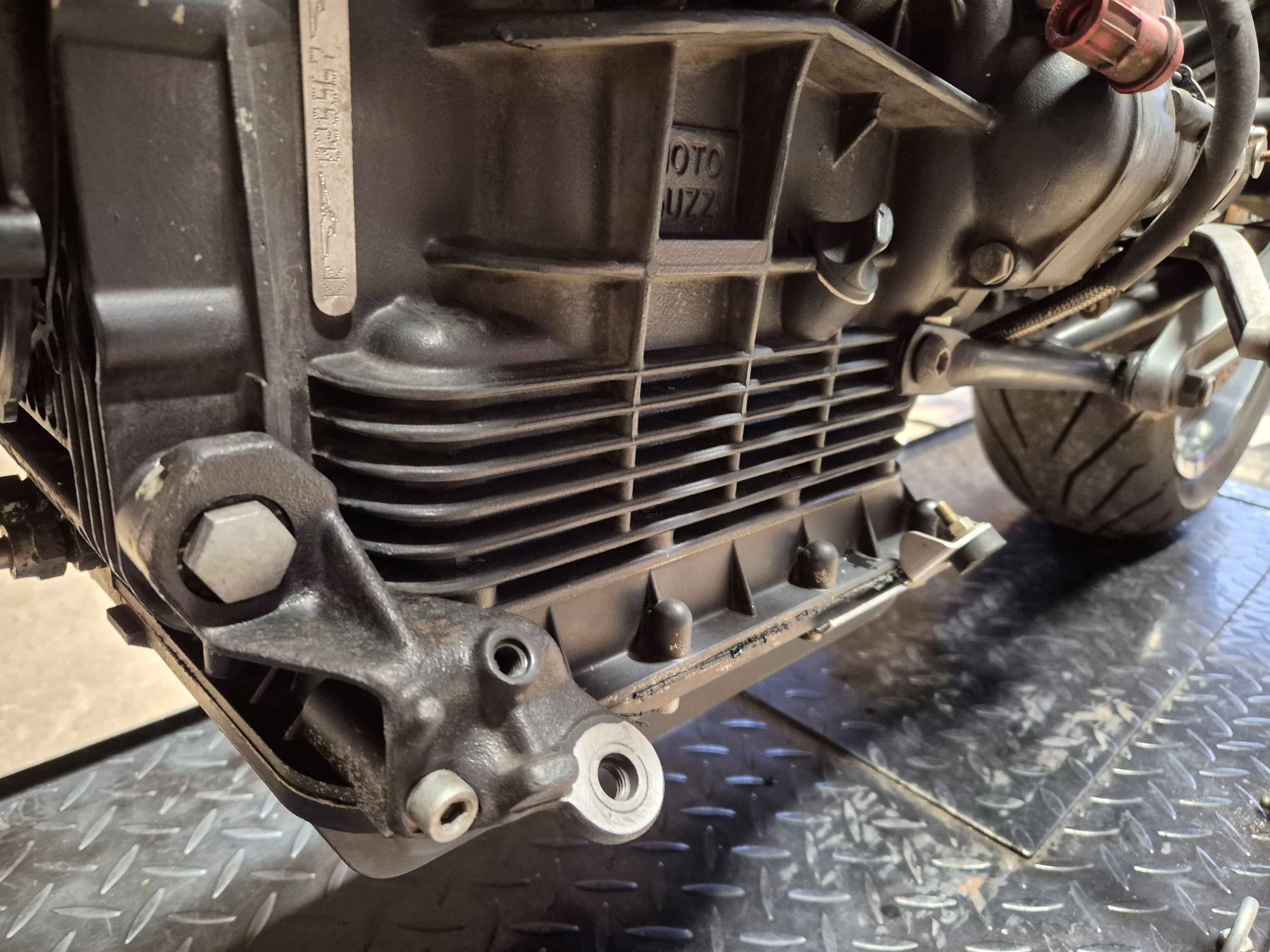

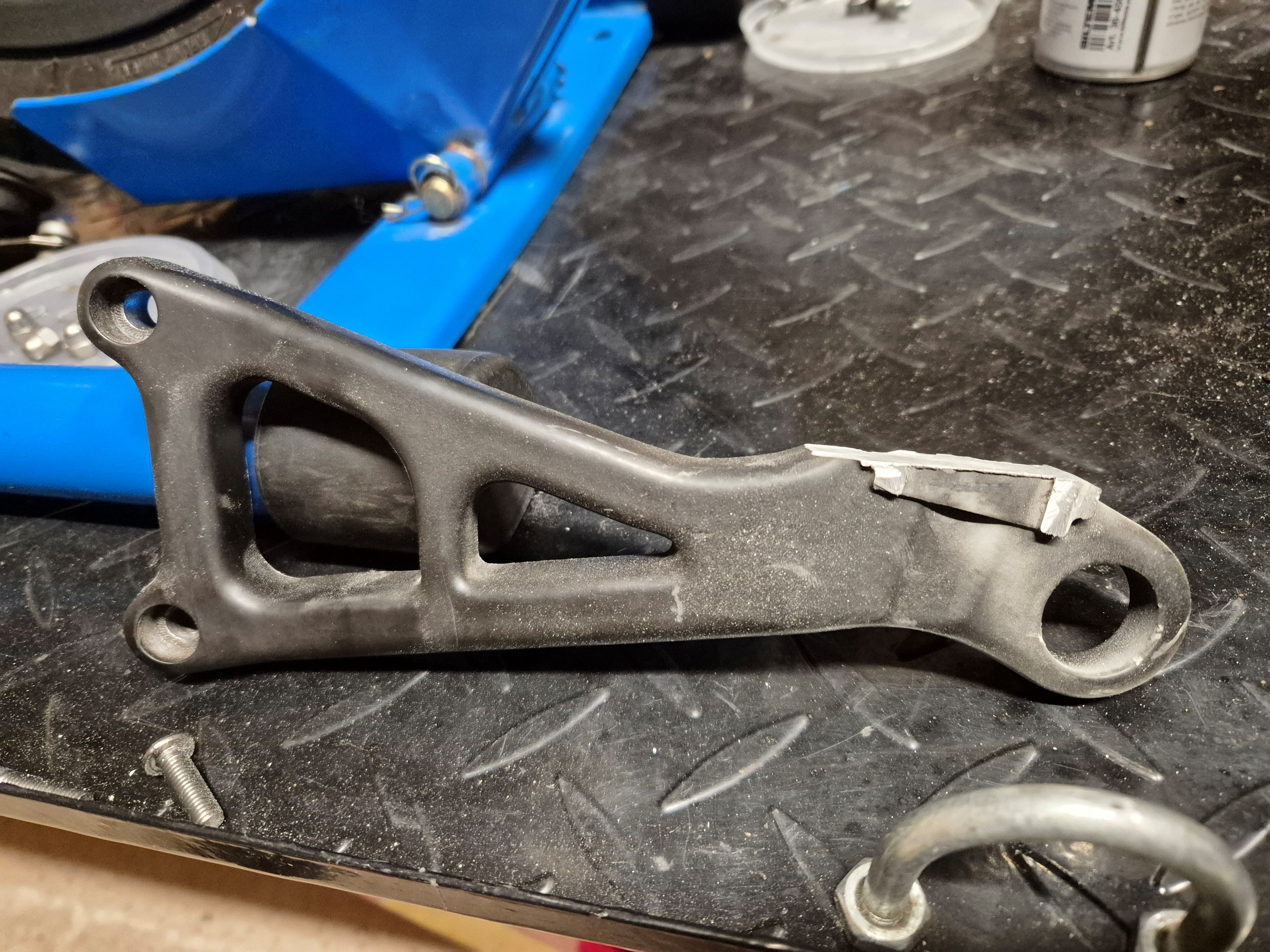

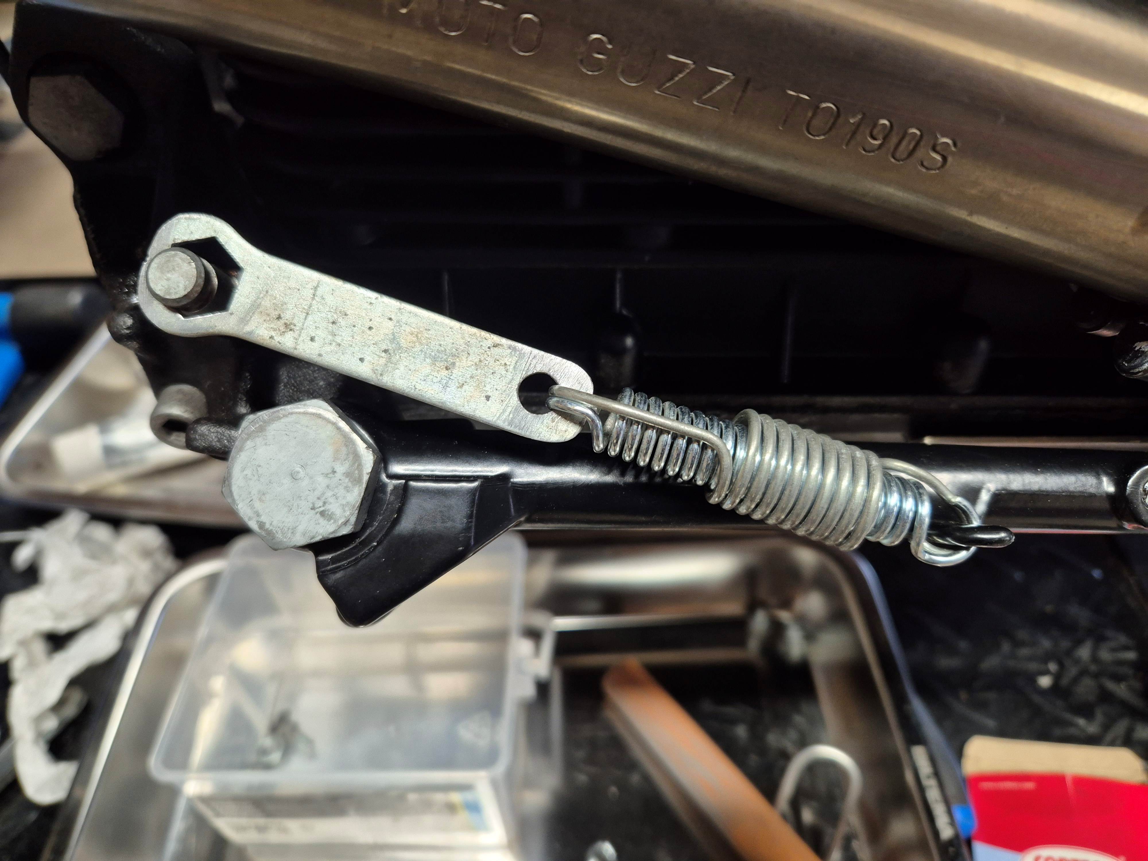

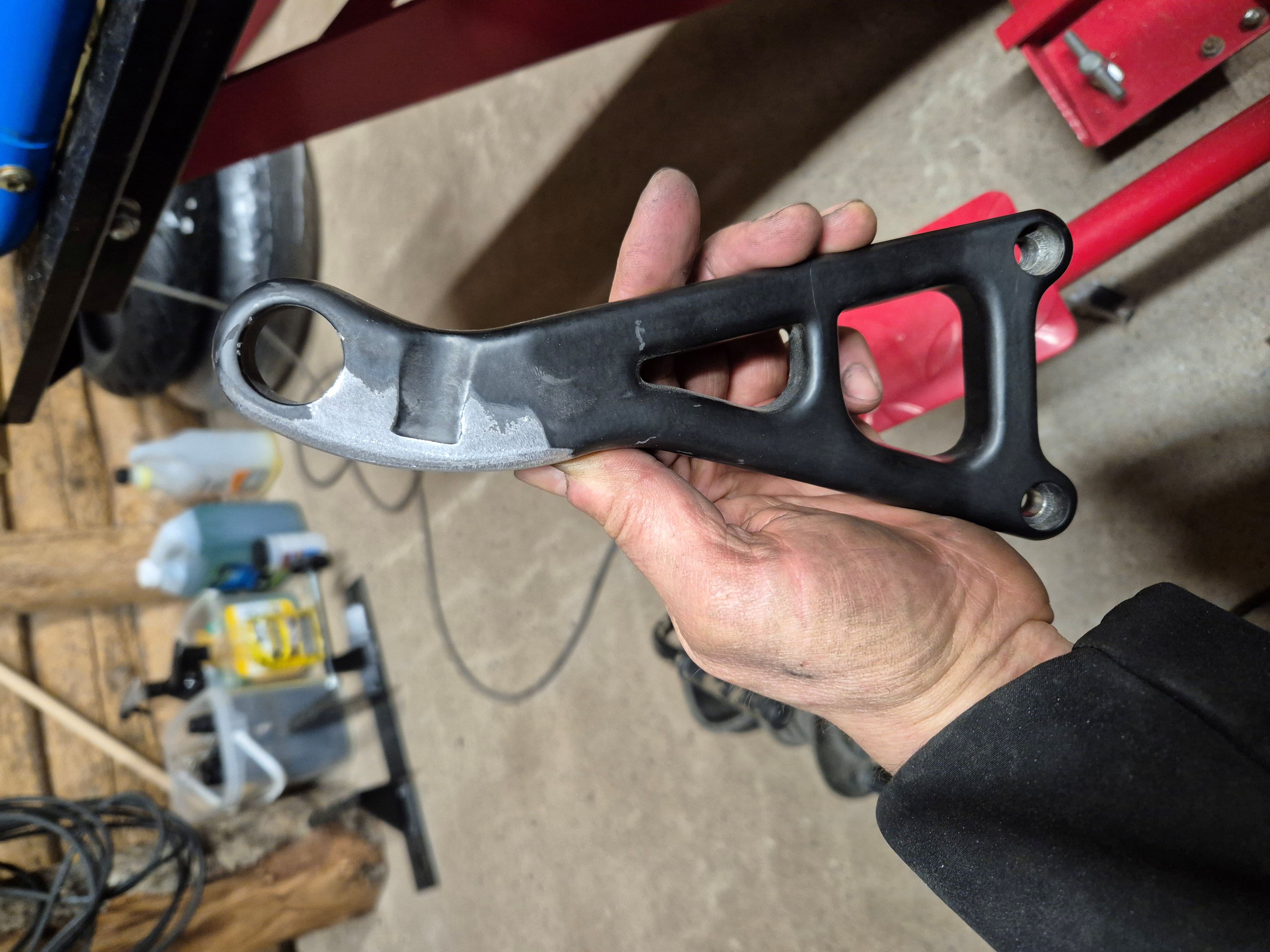

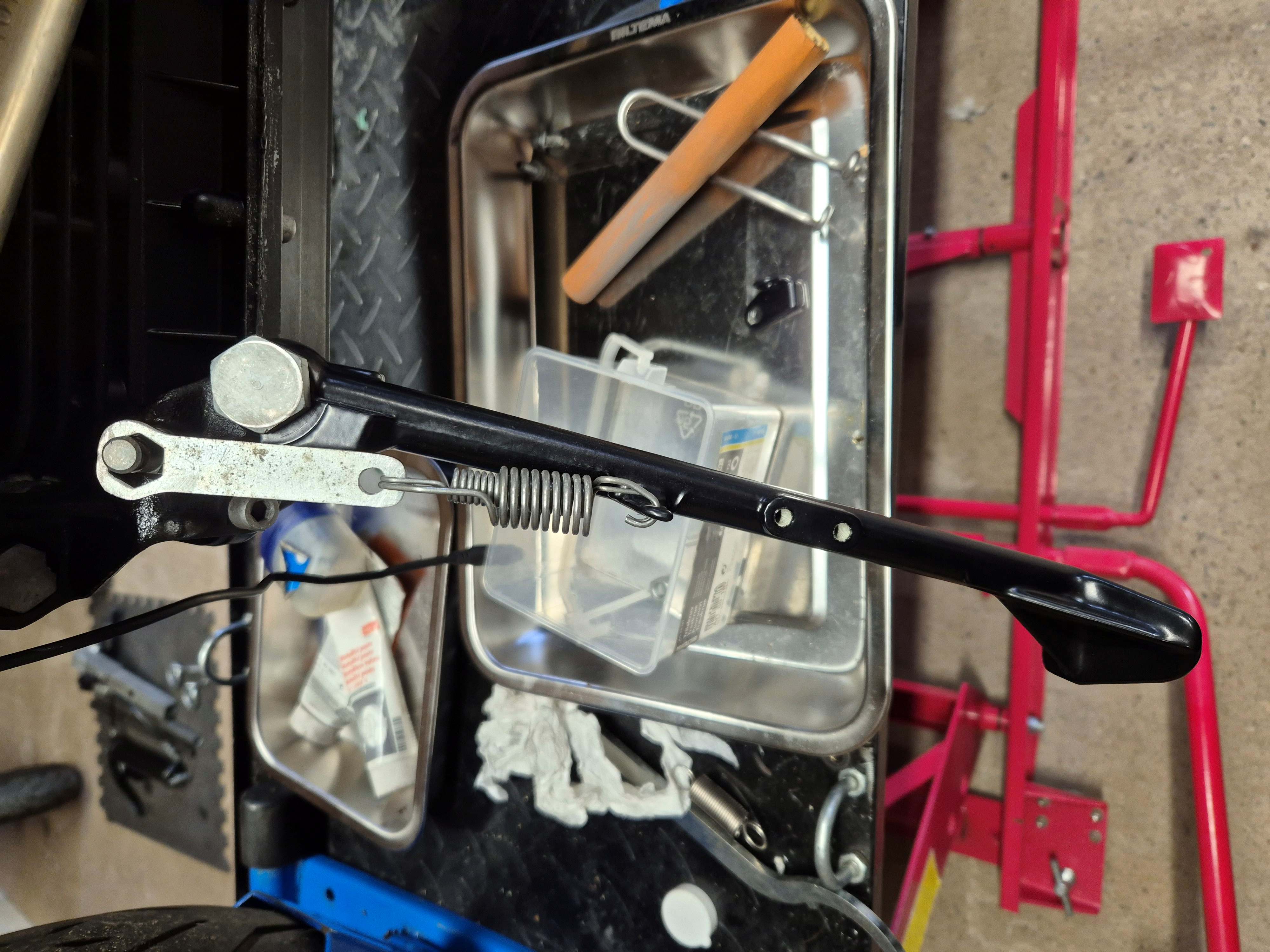

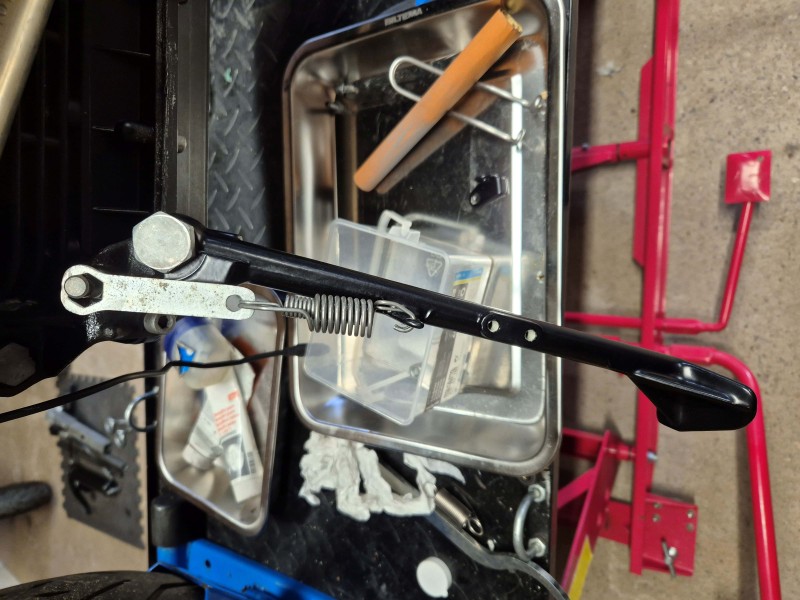

Als ich den Seitenständer wieder montieren wollte musste ich feststellen dass das Blech an dem die Federn eingehängt werden nicht in meiner Box die beim Lackierer abgegeben hatte aufzufinden war. Also was tun um 22 Uhr. Ein eigenes basteln. Blech habe ich sowohl Stahl als auch Alu in unterschiedlichen stärken immer rumliegen. Bei Durchsicht meiner Restewundertruhe ist mir dann aber einer dieser flachen Maulschluessel die frueher oft im Fahrradwerkzeug enthalten waren untergekommen und da dachte ich: der ist doch einfach umzudengeln.
Bei der ersten Anprobe zeigte sich leider dass ich den Abstand der Bohrungen etwas zu weit bemessen hatte und mir der Zug auf den Federn etwas zu gering war,
Aber wie gesagt Reste-, Ersatzteilwundertruhe da hatte ich doch mal noch ein paar Federn fuer einen Ständer fuer ein anderes Möppi.
Und siehe da die passten perfekt.
Das Dingen dann noch schnell von Hand schwarz lackiert und weiter ging es.

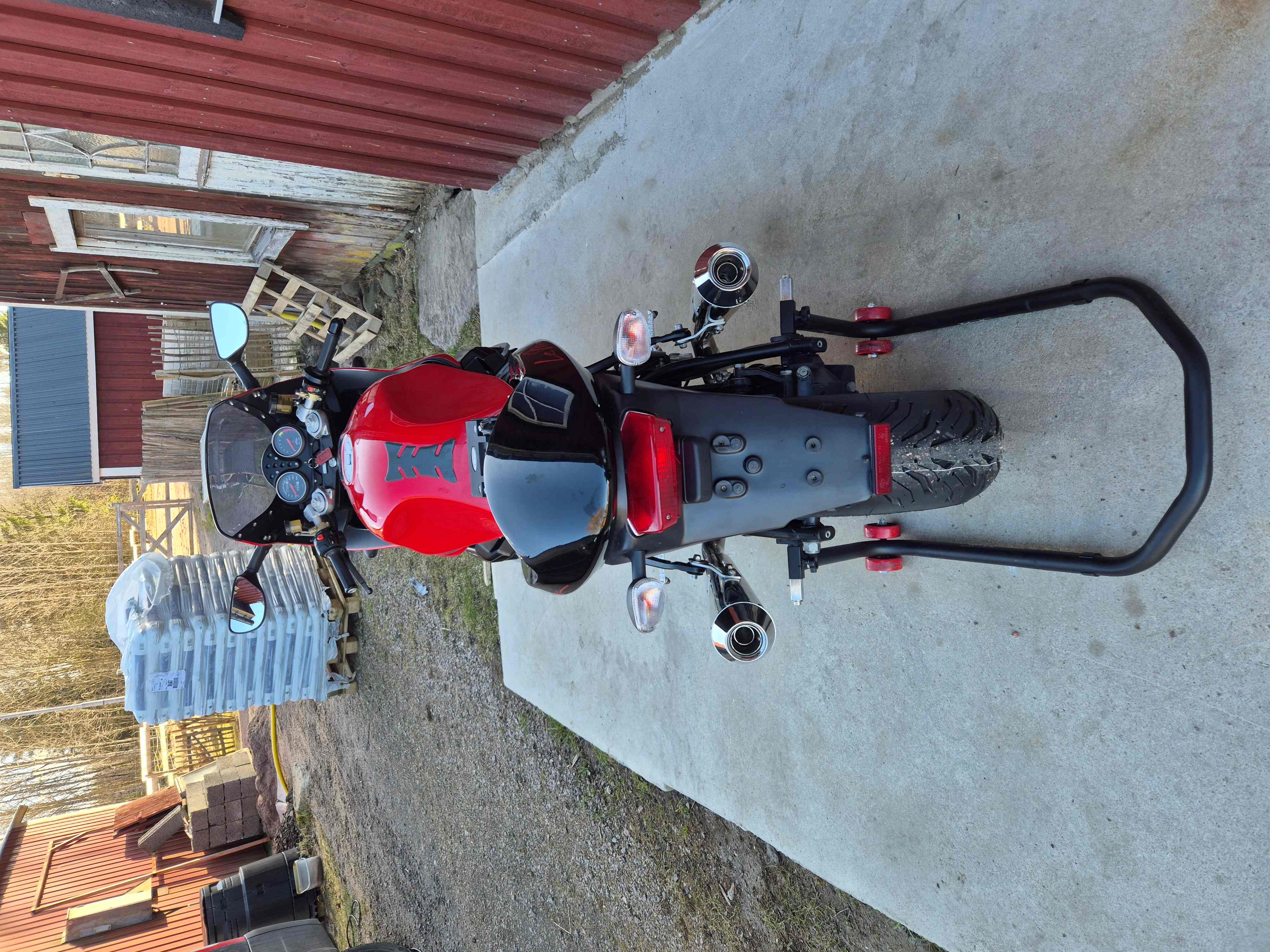

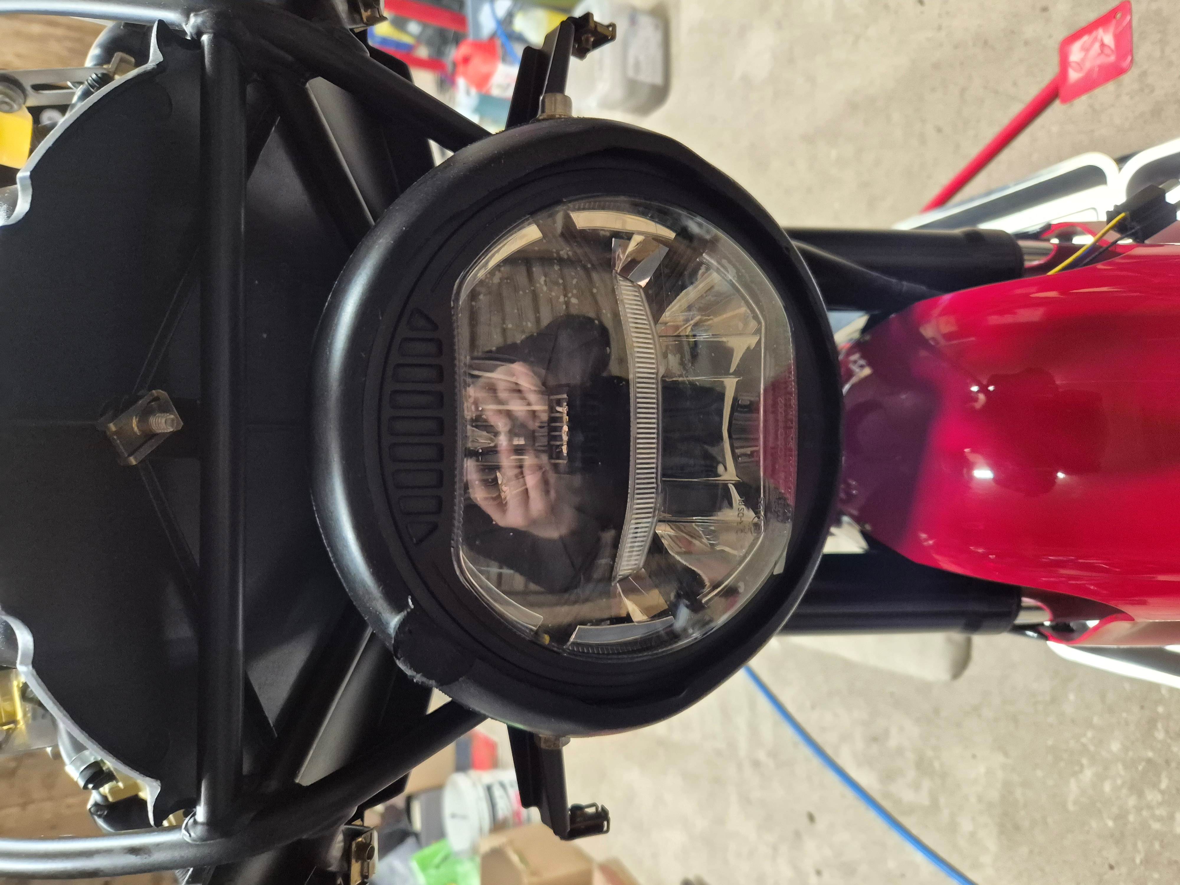

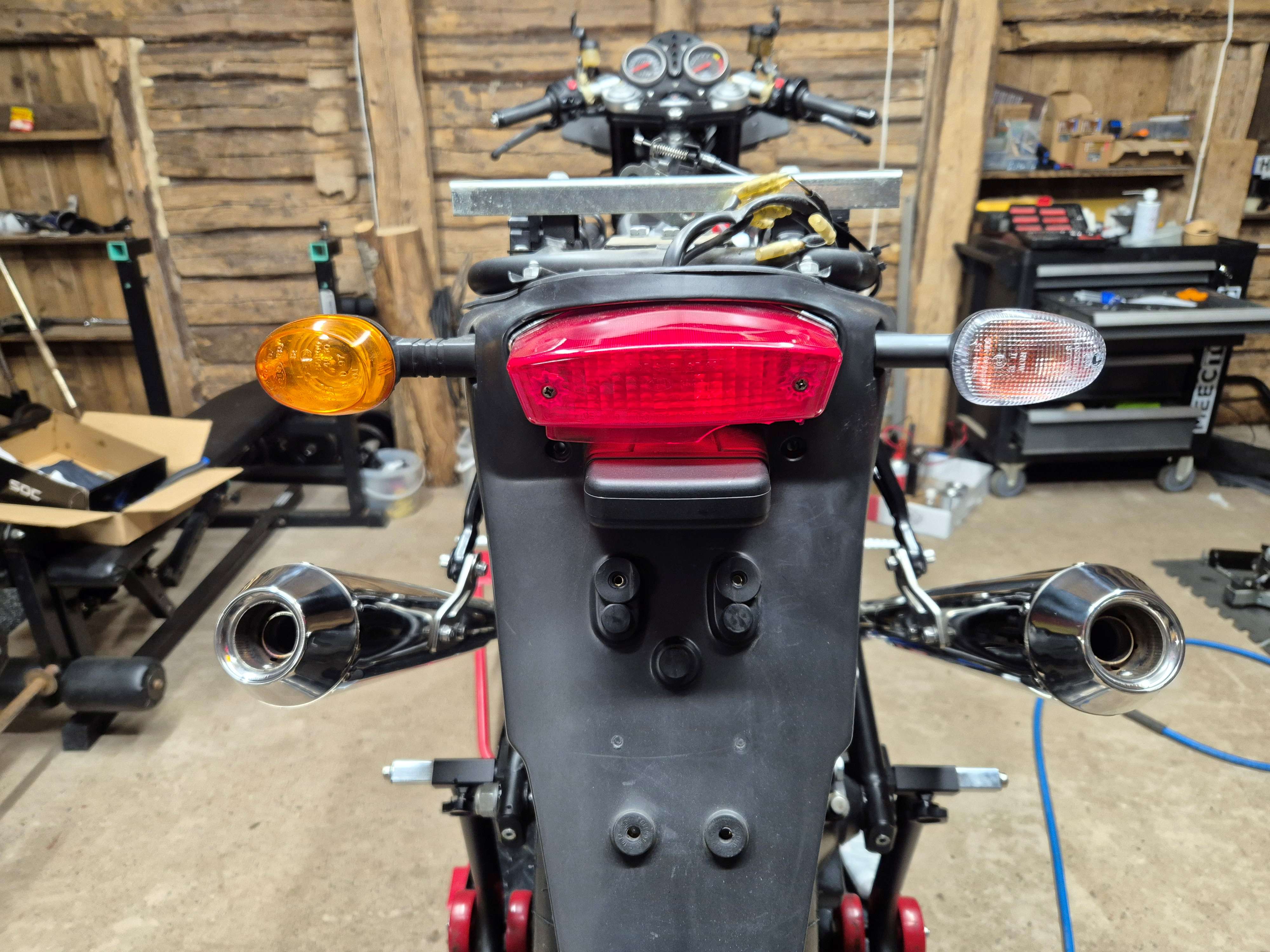

Da ich die originalen Endtöpfe ja gegen ein paar feine filigrane Mistrals ausgetauscht hatte und ich dank Rolands Hinweis einen C5 Rechner bei Ebay ergattern konnte, habe ich die Lambdasonde entfernt, den neuen alten Rechner montiert, den Batteriekasten gleich noch hinterher

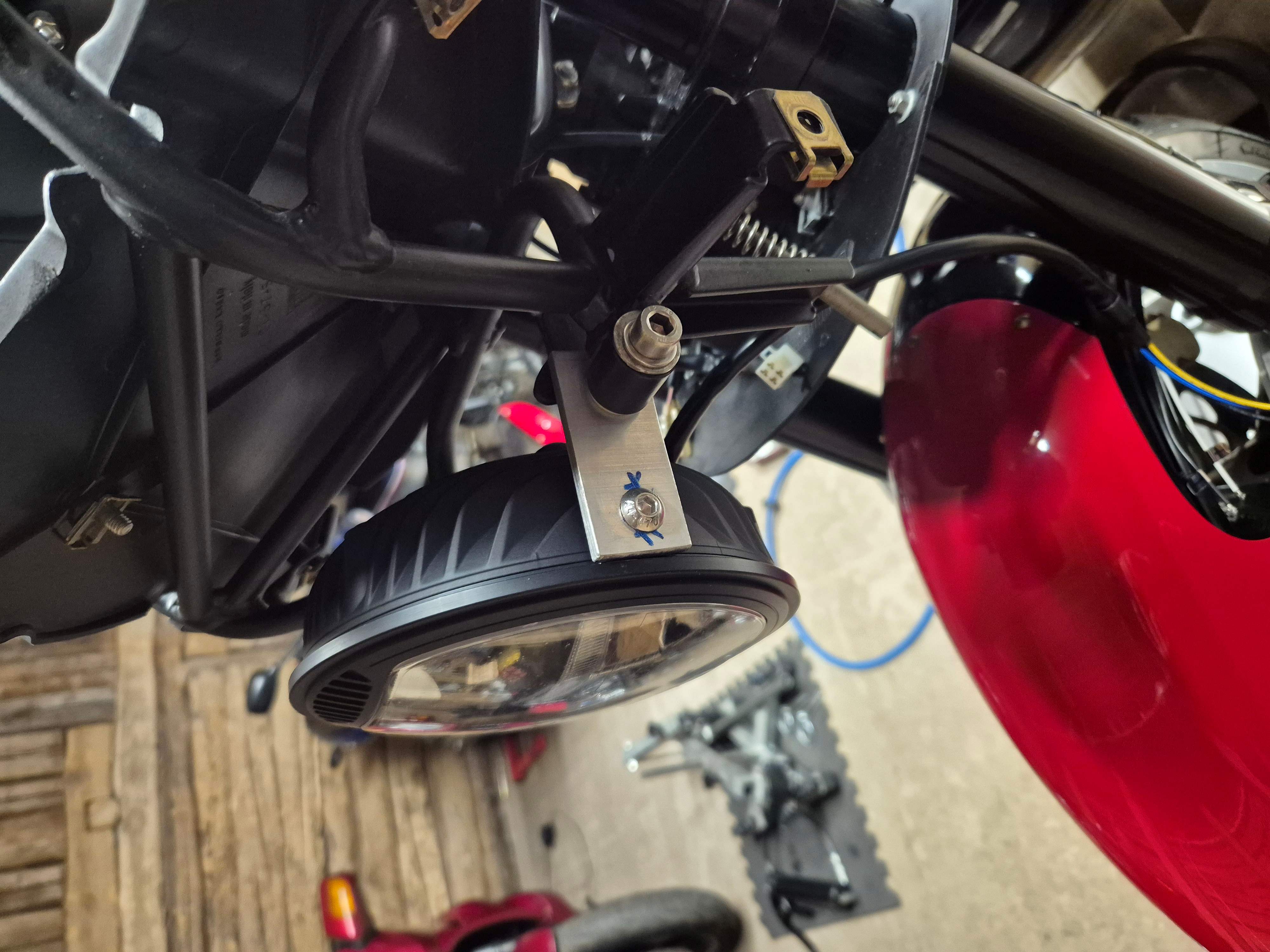

dann war da ja noch das Dingen mit dem Scheinwerfer dessen Kunstoffgehäuse gerissen und der Reflektor recht verschrammt war vermutlich weil er die Pfanne abgeworfen hatte und diese wohl eine weile im Scheinwerfer umher geschrammelt ist.
Hatte mir bei Tante Luise ein vom Durchmesser passenden LED Scheinwerfer besorgt fuer den ich dann nur noch Verlängerungsbleche zusägen musste da er ca 35 mm flacher ist als der Orschinole.
Der Gummiring passt vom Durchmesser aber nicht zur Kontur des neuen Scheinwerfers habe ihn daher mit ein paar tropfen Silikon am Scheinwerfergehäuse fixiert.
Die erste Anprobe viel auch direkt Zufriedenstellend aus.

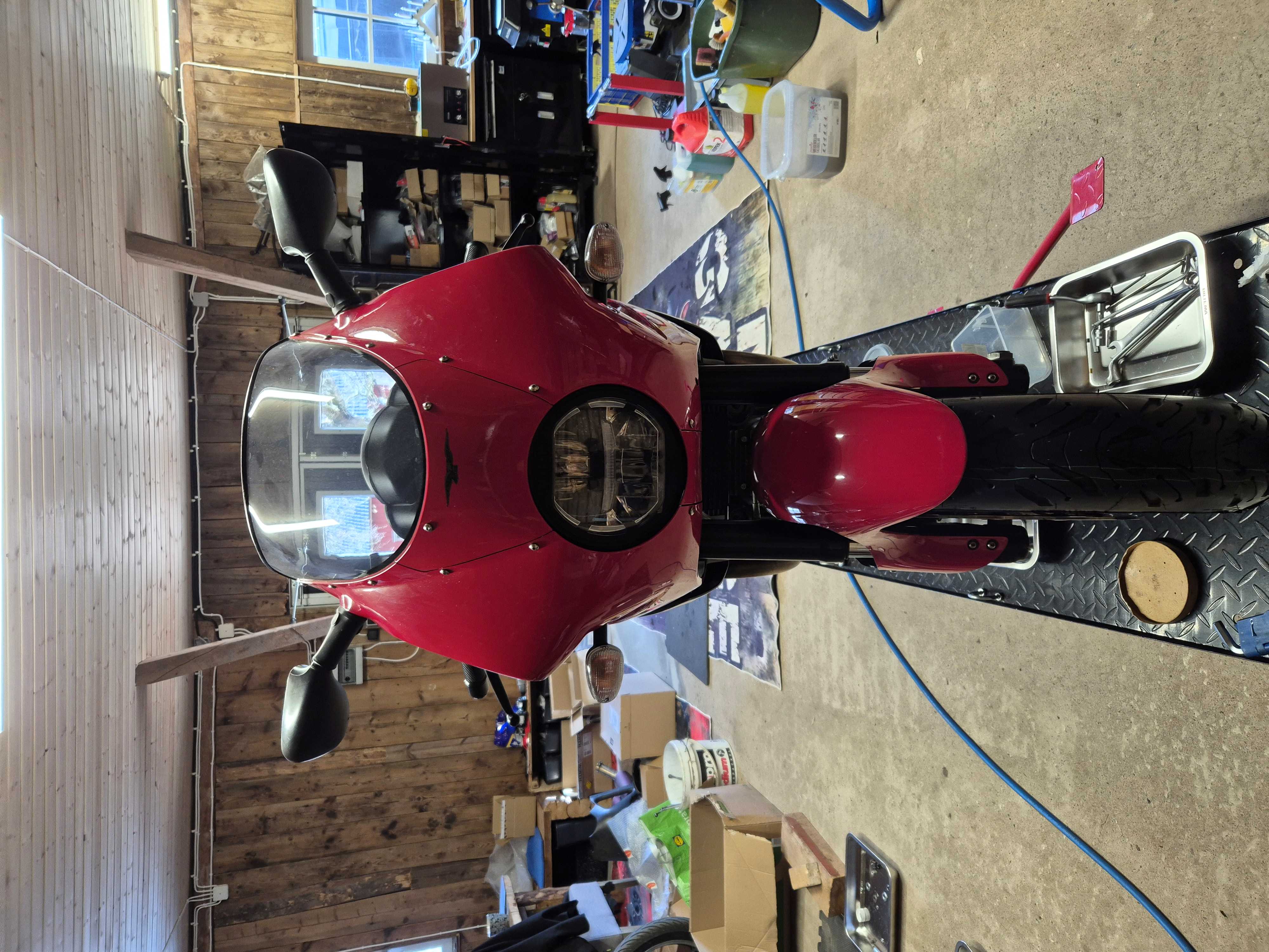

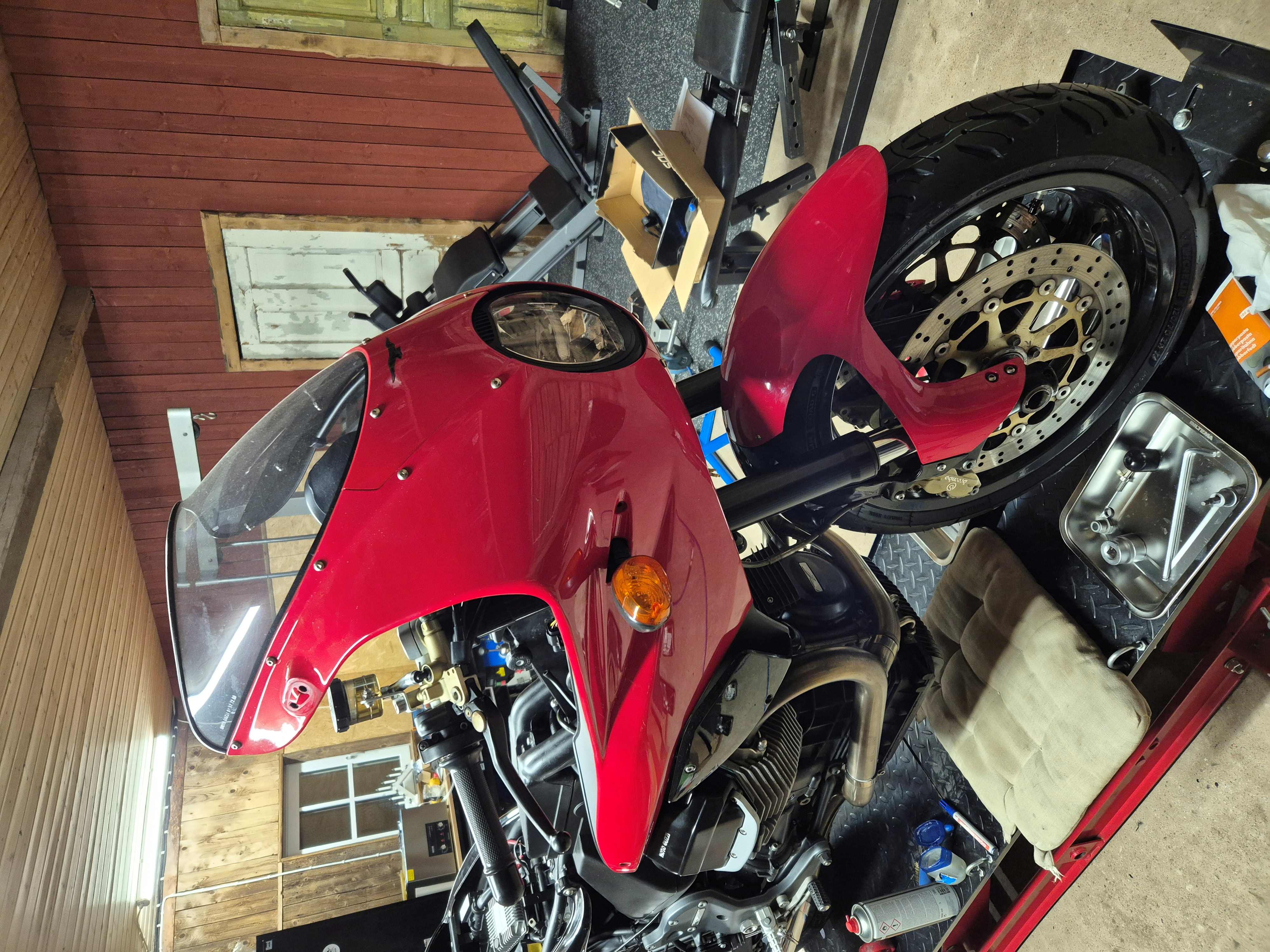

Die original Blinker finde ich passen formmässig gut zur Elfe allerdings gefielen mir die gelben Blinkergläser nicht. Und die meisten neuen LED Blinker sind mir an der Elfe zu klein. Habe dann im Netz welche in Originalform mit gelben Birnen und weissem Glas gefunden fuer cirkus 10€ Stueck.
Die sind dann auch noch schnell montiert worden und ich muss sagen so gefällt mir dass schon deutlich besser

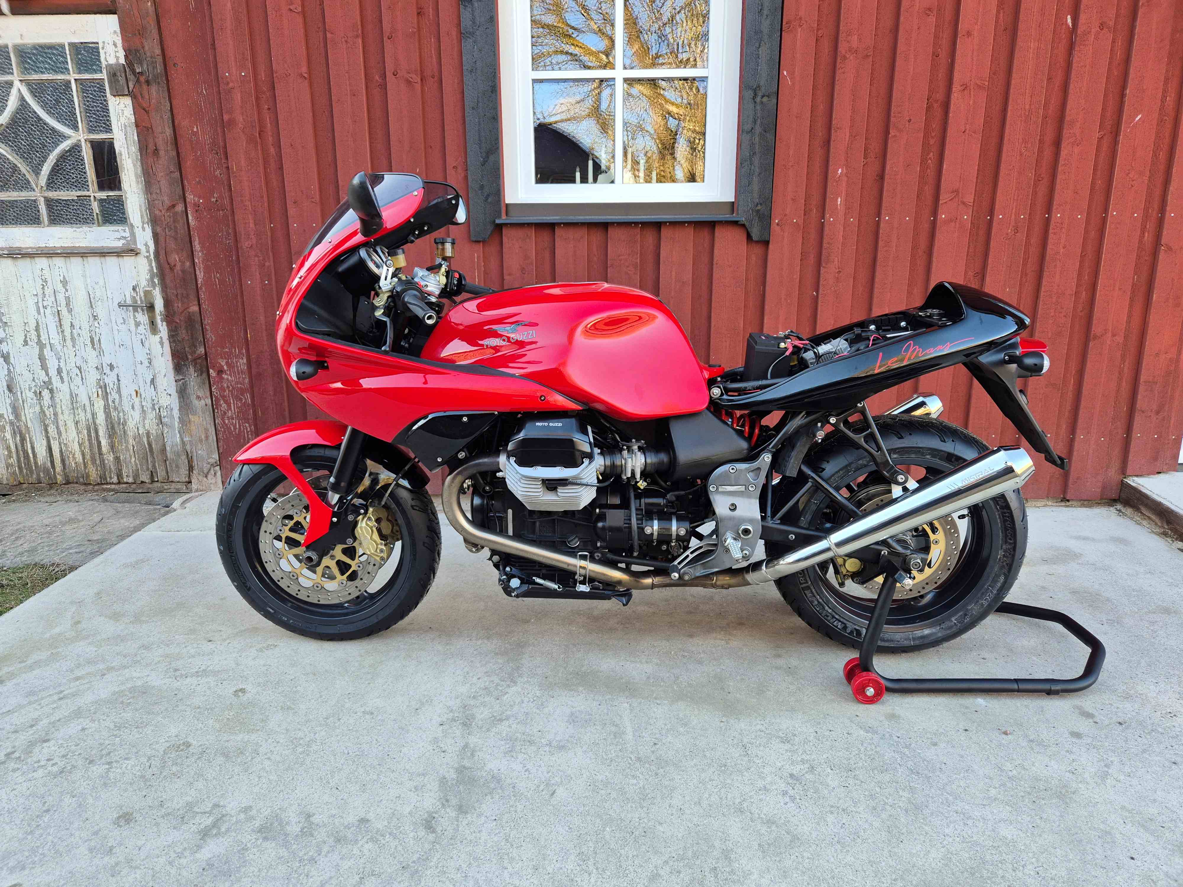

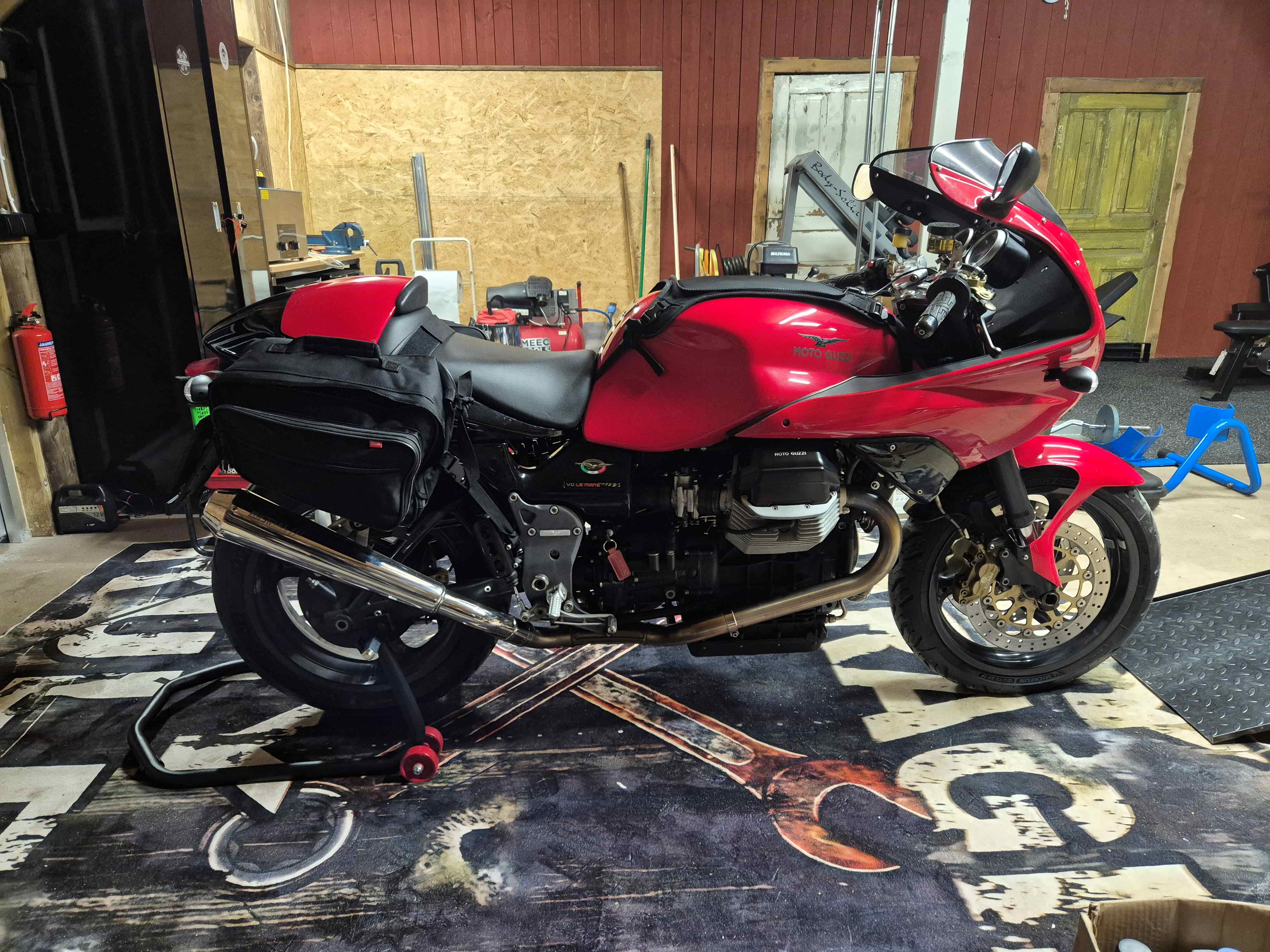

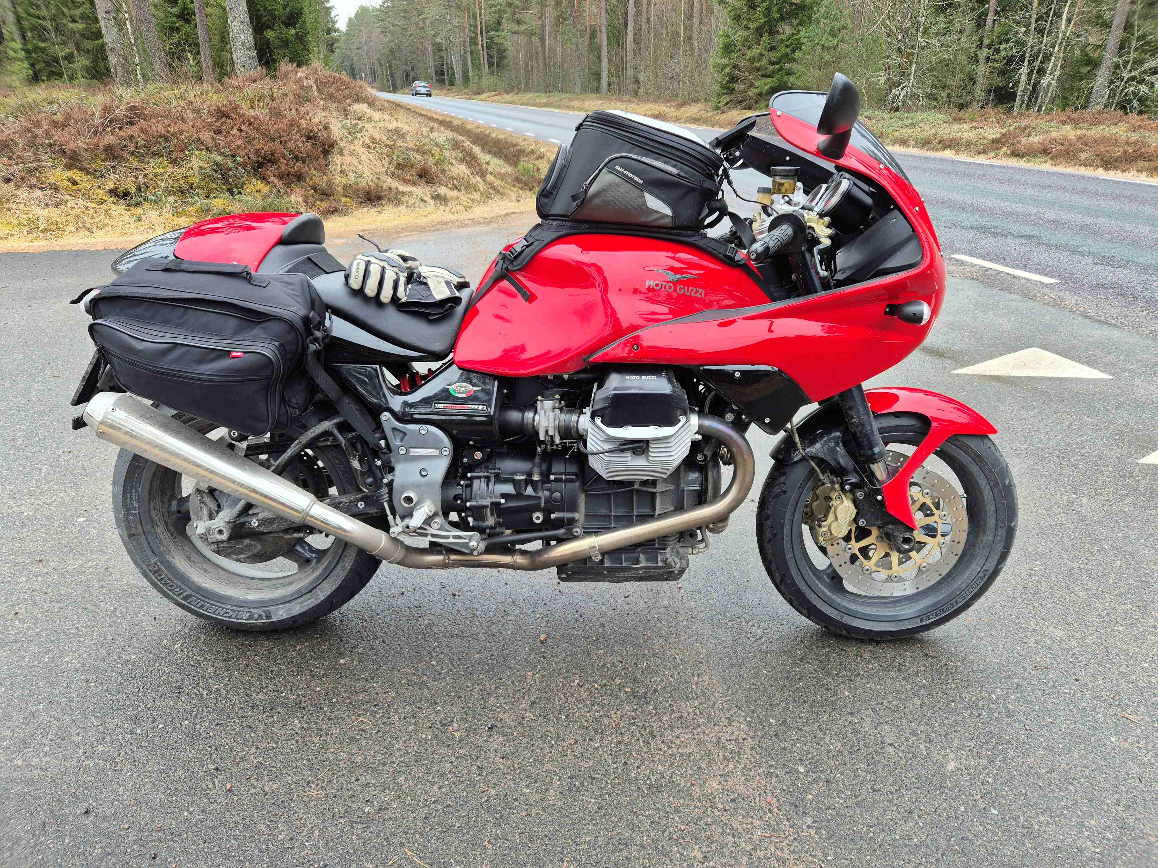

Am Mittwoch, dem Tag vor der geplanten Abreise war es dann endlich soweit, nachdem ich dann auch endlich den DKP eingestellt bekommen hatte, zum roll out fuer Neustart des motors fuer Synchronisation etc.
Bei strahlendem Sonnenschein.
Und was soll ich sagen ich bin bestimmt 5 min erstmal nur völlig verliebt um das gute Stueck gekreist und habe Bilder gemacht. Sie ist einfach eine Augenweide!
Die Abstimmung und das synchronisieren ging dann recht flott, dank der guten Anleitung hier im Forum. Ich benutze dazu klassische Uhren und nichts mit Digitalanzeige.
OJ OJ OJ. Der Klang mit den Mistrals ist ja reinste Musik. :clap:

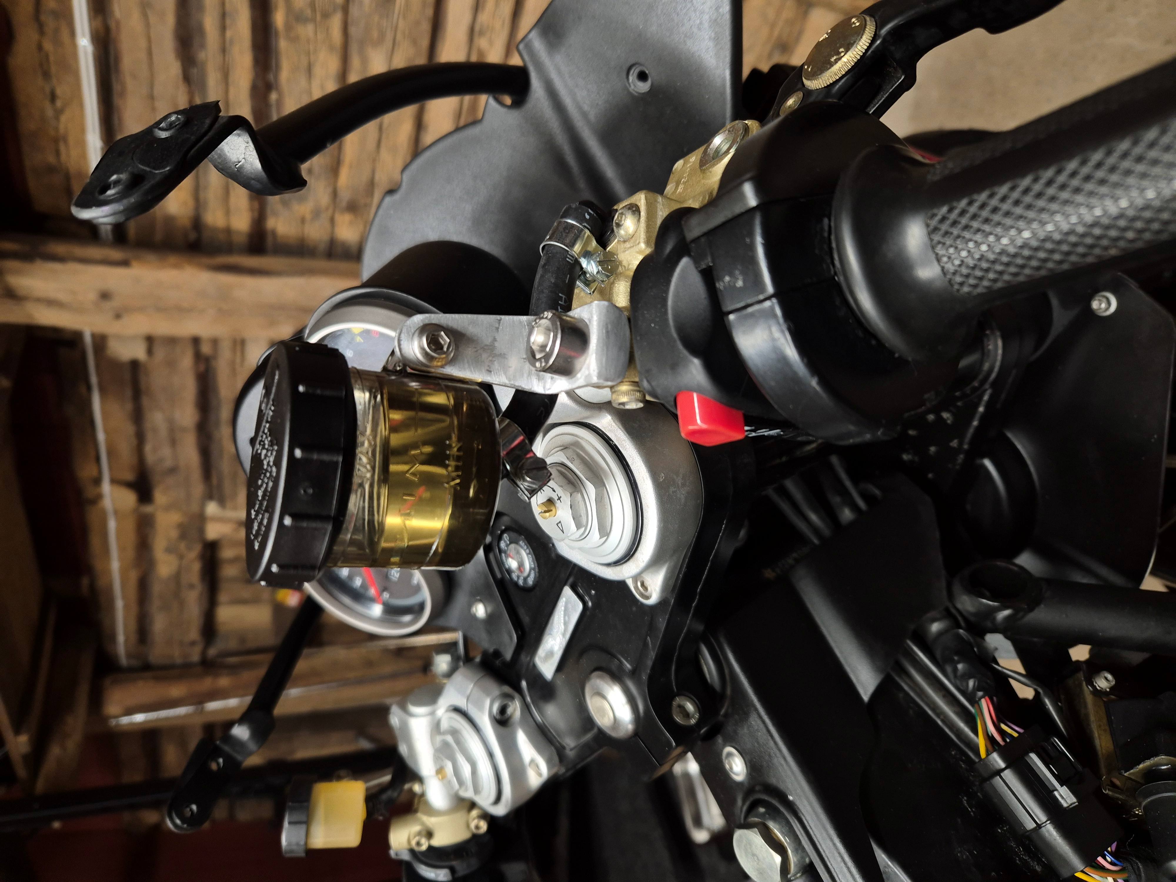

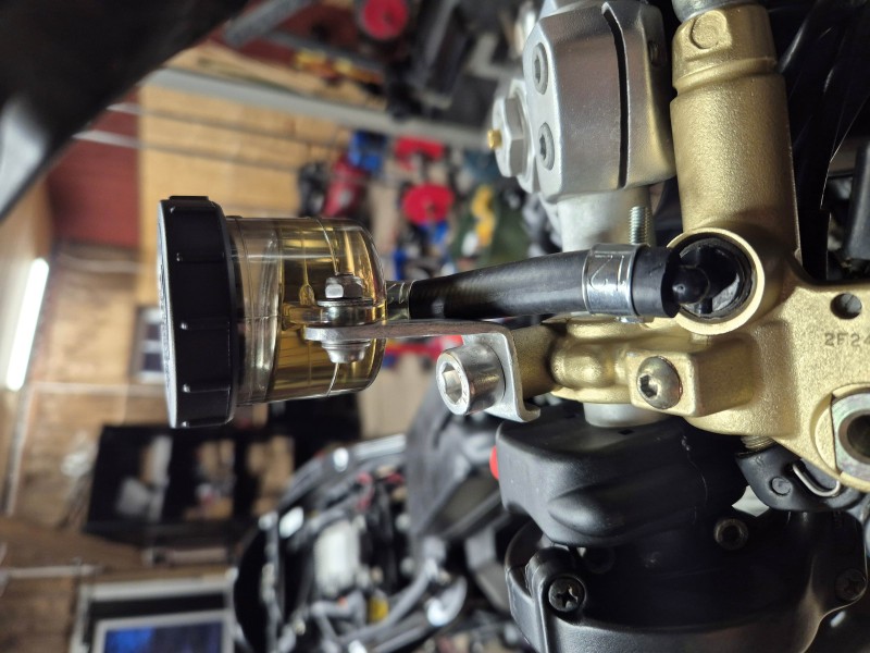

Da habe ich dann noch denn versifften Ausgleichbehälter der Vorderradbremse ausgetauscht, da auch irgendein Spezialist den festgeschraubt hatte ohne die Huelse in dem Gummiring, dieser war ohnehin augehärtet und rissig. Und der Behälter vibrierte auf Grund der fehlenden Buchse / Huelse wie Kuhschwanz. Allerding passte fuer den Austauschbehälter die Halterung nicht also habe ich schnell noch eine eigene aus Alublech gebaut. Auf das Lackieren habe ich vorerst verzichtet aus Zeitmangel.

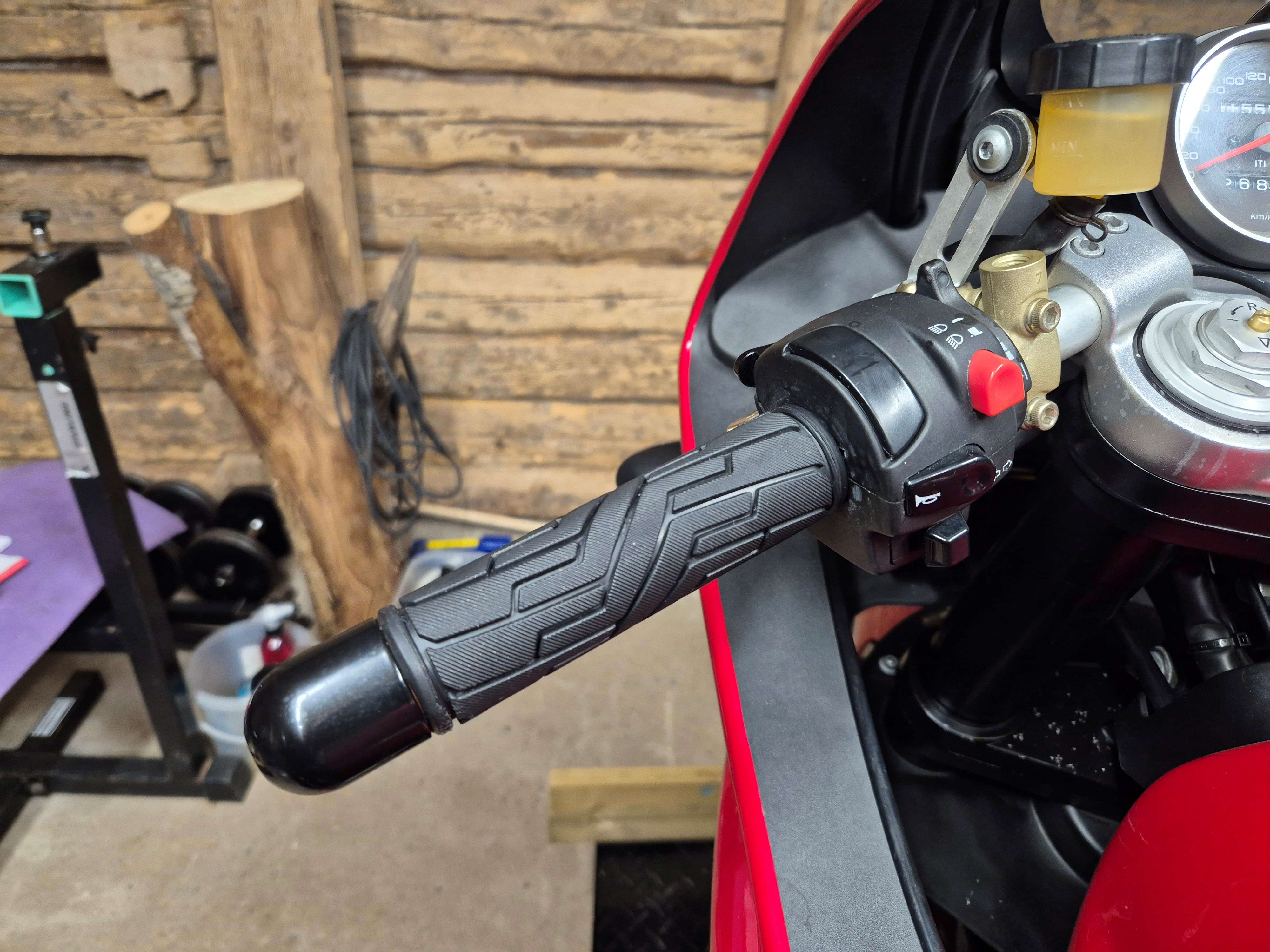

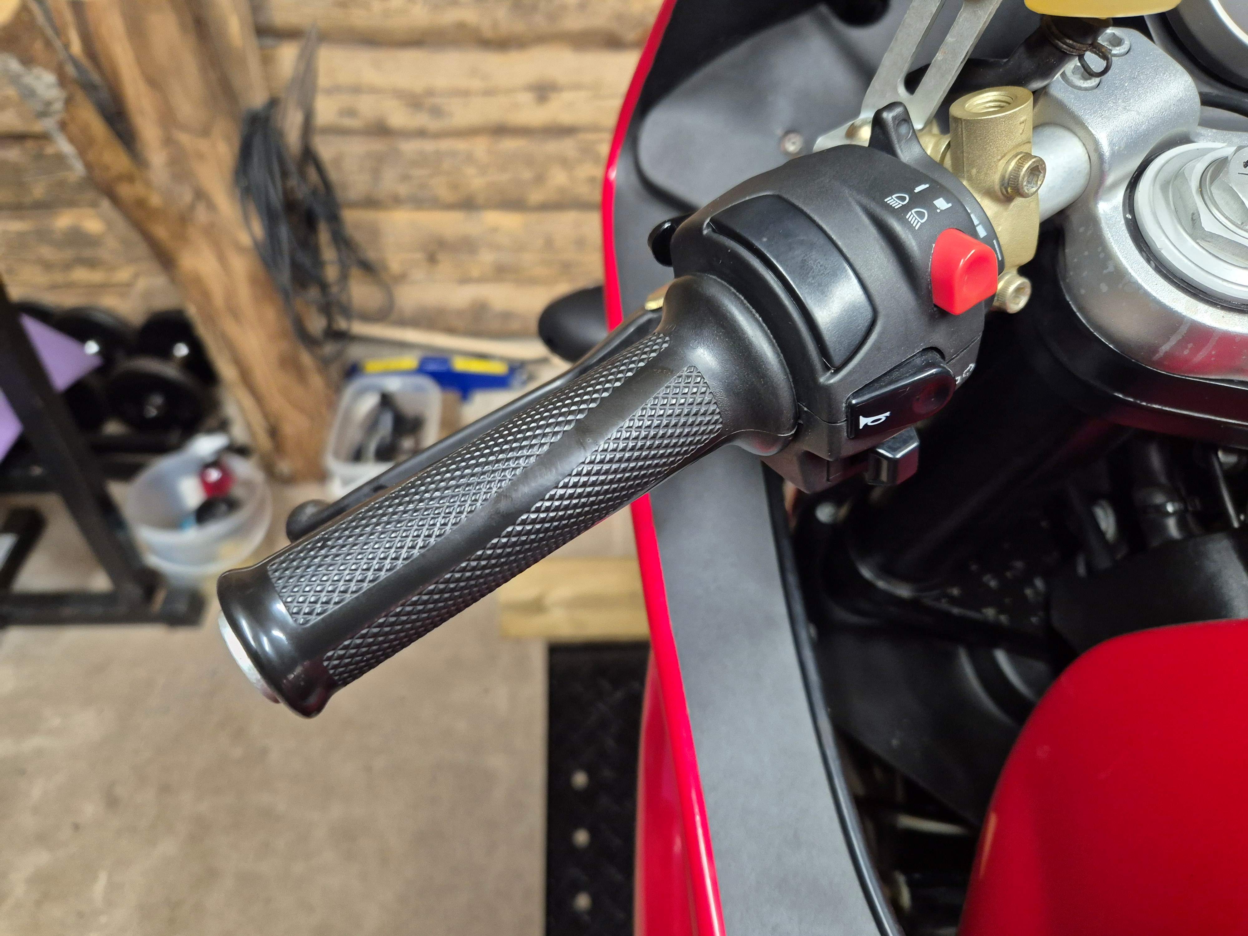

Was mich stört ist dass sich die Lenkerarmaturen nicht wirklich nach vorne drehen lassen da schnell die Brems bzw Kupplungsleitungsanschluesse mir den Lenkerbefestigungen kollidieren. Und so habe ich nicht wirklich eine gerade Linie Unterarm - Handgelenk. Habe zwar schon Magura HC 1 hierliegen aber nicht mehr montiert da ich noch keine neuen Leitungen besorgt habe und die Winkel die an den original Leitungen verbaut sind so nicht passen. Habe dann auf der Reise gemerkt dass ich nach 3 - 4 Stunden Fahrt im Unterarm sich die Sehnen melden wegen den nach oben gewinkelten Handgelenken.
Ein paar neue Griffgummis hatte ich auch noch rumliegen und habe die ausgelutschten Dinger die dran waren auch gleich noch gewechselt.

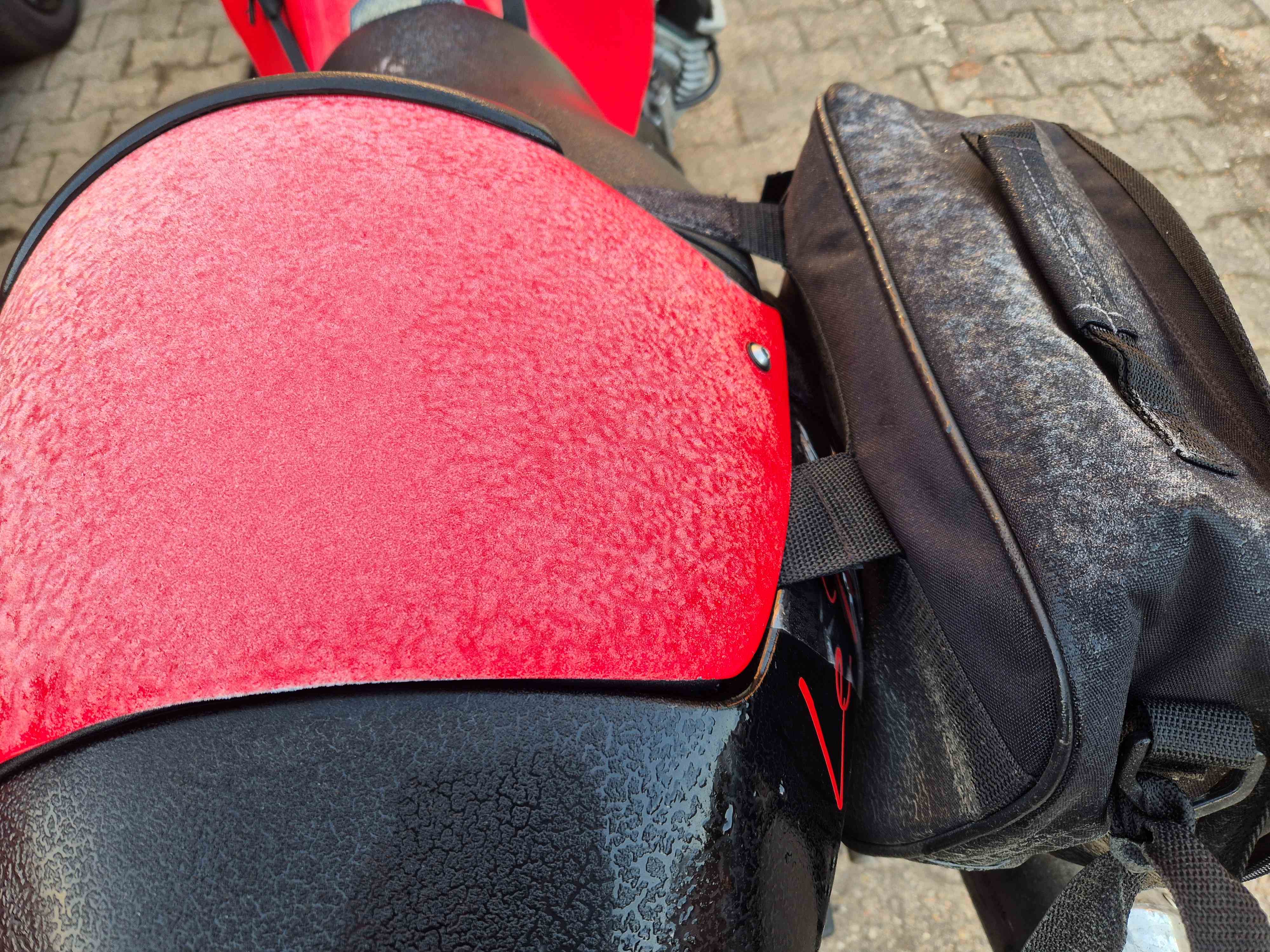

Wozu fahre ich 800 km Richtung sueden um dann morgens erstmal den Frost von der Sitzbank zu kratzen :kratz:
Sollte es nicht wärmer werden je suedlicher man kommt?

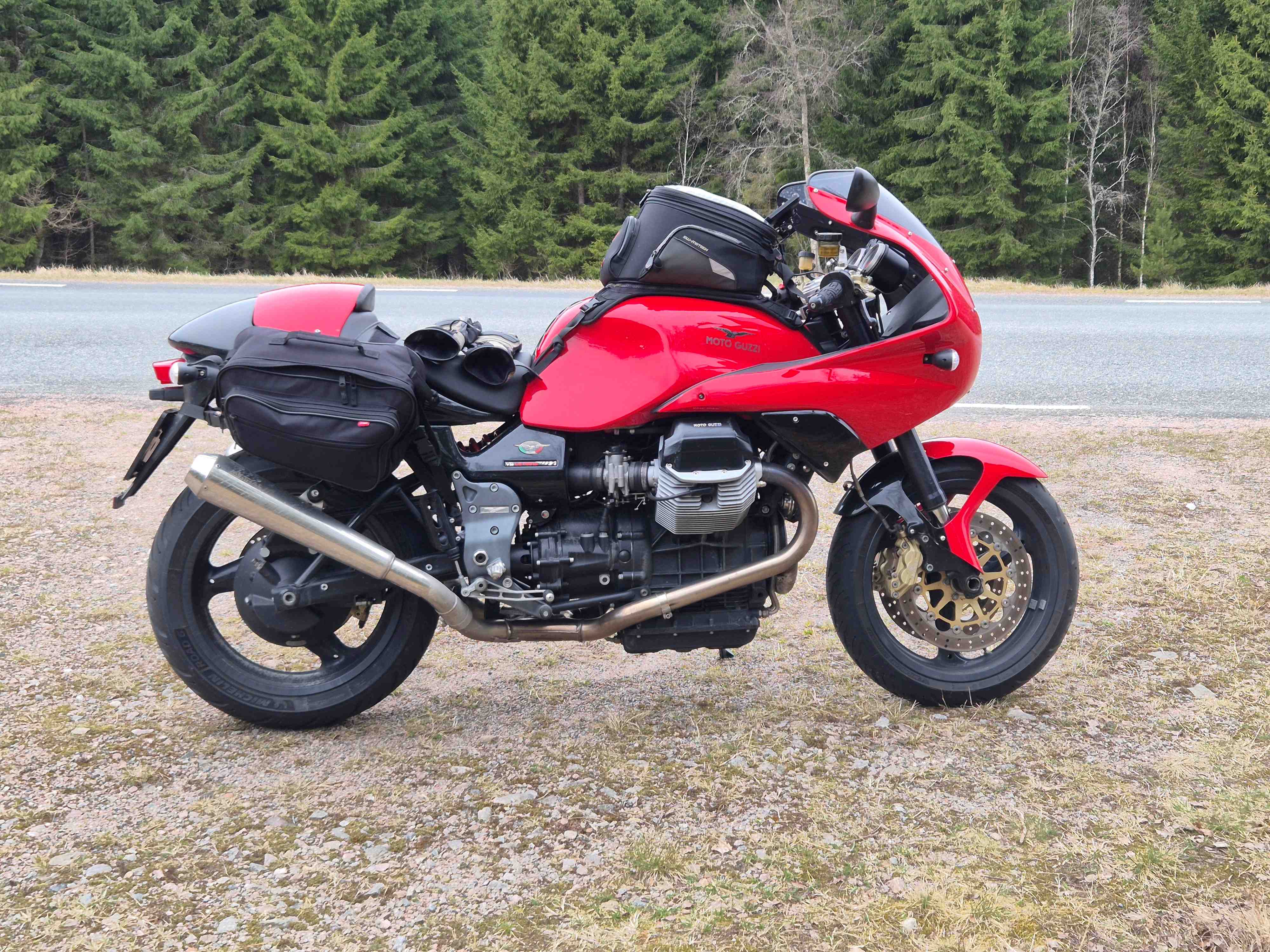

Gegen Mittag habe ich mich dann mit meinem Bruder in Rinteln getroffen. Auf dem Weg dorthin nur vereinzelt Schauer.
Gemeinsam dann weiter kreuz und quer durchs Weserbergland, bis nach Bad Salzschlirf.
Samstag dann leider recht viel Regen auf dem Weg durchs Vogelsberg Gebiet und den Spessart. Die letzten 30 km hinunter zum Main und Gross Heubach dann endlich trocken.
Am Sonntag dann die letzte Etappe durch den Odenwald und Hohenlohe auf die schwäbische Alb nach Aalen.
Endlich trocken und auch richtig warm 18 Grad :schwitz:
Immer auf kleinen und kleinsten Landstrassen. Die Elfe ist super handlich und im Kurvengeschlängel ein Gedicht, dazu dieser Charakter des Motors und dass umwerfende Bollern und Grummeln.... :anbet: :gaas: Dauergrinsen
Ich habe ja hinten auf einen 170er gewechselt und muss sagen dass passt mir gut. Fahre auf allen meinen Mopeds Michelin. Ausser auf den ganz alten Pilot Road. Die alten Pilot Classic. Auf einer der vielen kurvenreichen Strecken im Odenwald war es dann soweit in einer engen Bergablinks ist sie dann zum ersten Mal mit dem Seitenständer aufgesetzt. :roll: Kann mir gar nicht erklären wie das passieren konnte :kratz: :mrgreen: :gaas: Aber da war ich aber auch schon ordentlich flott und schräg unterwegs.
Habe kaum Bilder gemacht unterwegs
Dann von Montag bis Freitag entspanntes Wandern bei und mit Muttern bei bestem Fruehlingswetter.
Am Dienstag nach Ostern hat sie dann auch eine wohlverdiente Wäsche bekommen.
Ach da strahlt sie wieder:
Samstag dann der erste Rueckreise Tag. Von Aalen nach Mölln, alles Landstrasse versteht sich allerdings hauptsächlich Bundesstrassen und nicht mehr die ganz kleinen. Kein Regen und angenehme Temperaturen wenn auch wieder deutlich kuehler. Sonntag dann die letzte Etappe nach Hause. Am Morgen bis Puttgarden wieder Regen, auch das stueck durch Dänemark bis zur Öresundbruecke dann trocken aber recht frisch 7-8 Grad.
Ankunft 18:30 zu Hause in Blidsberg.
Mein Fazit nach 6 Fahrtagen und knapp 3300 km: Ich bin verliebt! :mrgreen: Ganz klar mein Favorit im Stall momentan.
Apropos Satteltaschen: die Befestigung ist etwas Zeitaufwendig. Habe sie aber unterwegs auch am moped gelassen und nur den wasserdichten Innenbeutel mit in die Unterkunft genommen. Sie funktionieren gut vor allem wenn man bedenkt dass sie 49 € kosten.
So jetzt bin ich aber wirklich muede.
Schöne Gruesse und nochmal herzlichen Dank fuer Eure Unterstuetzung und Hilfestellung!

Ach ja falls sich jemand fragt, latürnich habe ich auch alle Öle gewechselt.
Der Ölfilter hat sich standhaft geweigert trotz richtigem Schlüssel. Der rutschte nur durch. Daher habe ich dann beschlossen den vorerst drinnen zu lassen. Da wie gesagt die Zeit der limitierende Faktor war. Und laut Werkstatt Rechnung vom vorbesitzer der letzte Öl und Filterwechsel erst 3Tkm zurück lag.
Und eine dichtung für die Wanne hatte ich nicht zu Hause. Und da die Werkstatt bzw der Mechaniker offensichtlich ein Dichtungsmassen Fetischist zu sein scheint, denn sowohl der Aludeckel mit Gummidichtring unterm Filter als auch die Ölwannendichtung waren vollgeschmotzt mit Dichtungsmasse. :roll: :(
