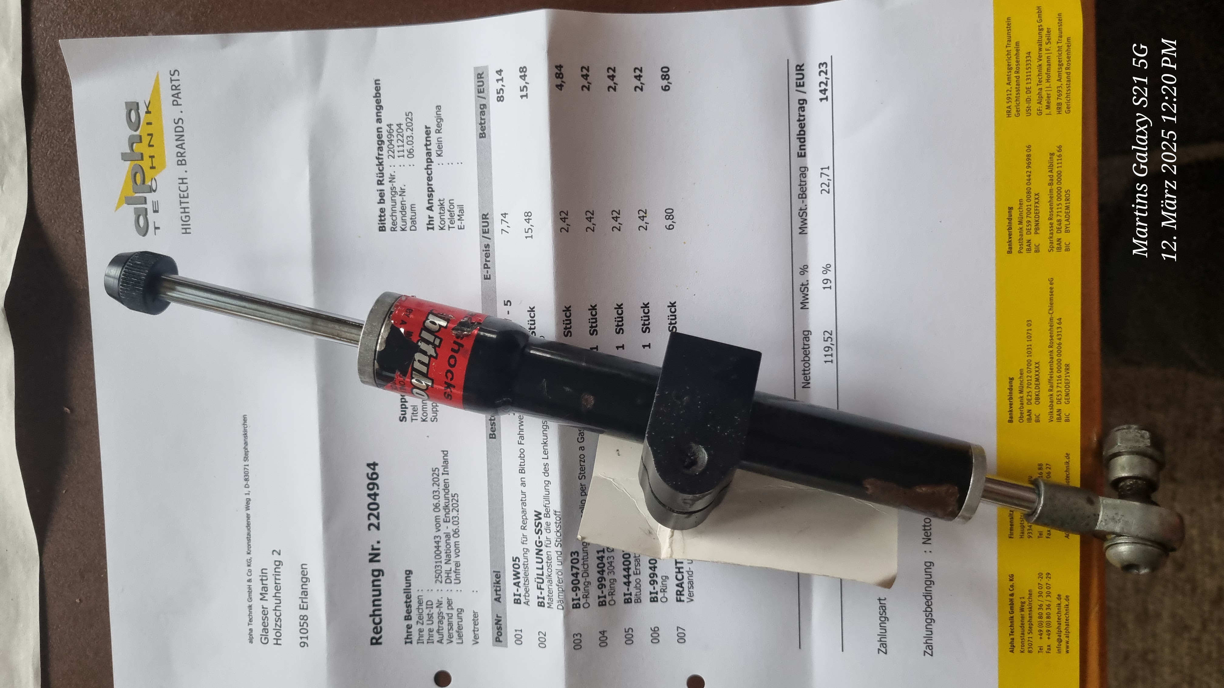

Happy End !
AlfaTechnik hat den Bitubo Lenkungsdämpfer überholt, neu befüllt.
. 4 neue O-Ringe
. Dämpfer-Öl
Kosten incl. DHL Paket = 142,23 €
