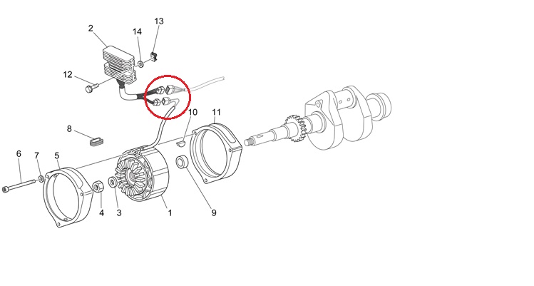

TECHNISCHE MITTEILUNG 008 - 2010 23-11-2010
Modell: Breva 750, Nevada 750, V7.
Betrifft: Überhitzung Anschluss zwischen Lichtmaschine und
Spannungsregler.
Bei einigen Fahrzeugen kann am Anschluss zwischen Lichtmaschine und Spannungsregler eine
Überhitzung auftreten (siehe den mit dem roten Kreis markierten Bereich)
In diesem Fall kann es sein, dass sowohl die Lichtmaschine als auch der Spannungsregler
auswirken.
Spannungsregler.
auswirken.

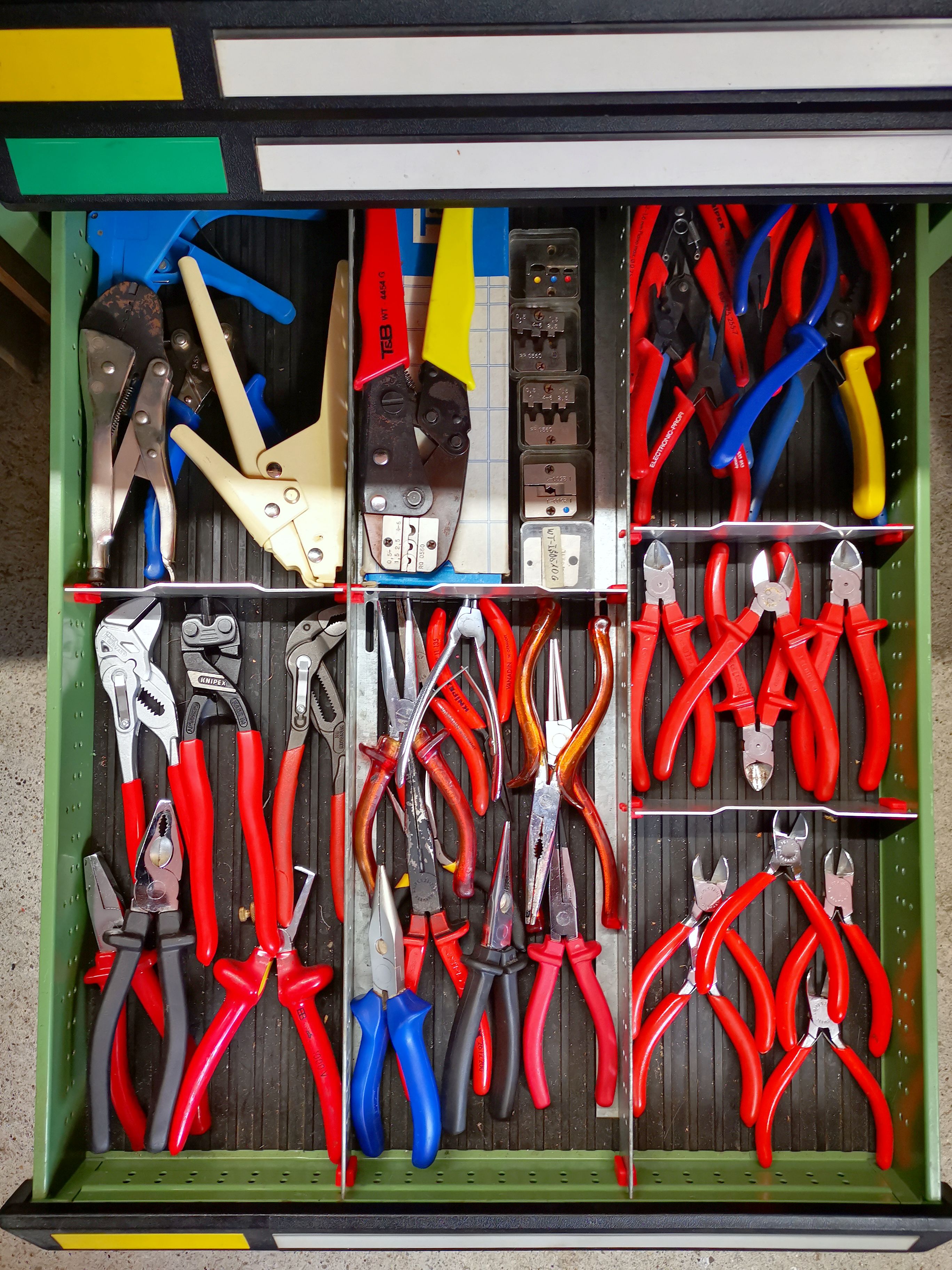

- Beiträge: 382
- Wohnort: Am Tor zum Allgäu
Mit diesen Werkzeugen und den passenden Einsätzen bekomme ich alles gecrimpt...
Der Bayern Toni
FCKB90GRÜNE
- Beiträge: 1318
Puh, und mit acht Stück Seitenschneidern bleibt kein Draht in Sicherheit....
Nee, warte Mal, oben rechts sind noch mehr....
- Toni
- Beiträge: 382
...stimmt, hab die noch nie gezählt. Aber Werkzeug ist ja bekanntlich nie zu viel, gell.
Von ehemaligen Werkstattauflösungen hat sich einiges bei mir angesammelt und beim Öffnen der zahlreichen Schubkästen und Schranktüren entdecke ich manchmal auch wieder Neues oder längst Vergessenes und alles ist min. doppelt oder dreifach vorhanden.
Der Bayern Toni
FCKB90GRÜNE
- Beiträge: 11466
Können die Roten auch was oder kacken die schon bei Blumendraht ab?
- Beiträge: 1318
Das schaffen die schon. Zur Not müsste man Mal 500 Meter Blumendraht kaufen und den in 5mm Stücke schneiden.
Aber für gute elektrische Verbindungen sollte einem nix zu teuer sein. Das weiß ich spätestens, seit ich mir dieses beschissene E-Bike von M1-Sporttechnik gekauft habe für Schlappe 6000€ (in Worten: rausgeschmissenes Geld). Das Scheiss Ding geht nicht immer an, wenn es soll. Doch dafür geht es manchmal aus, wenn es nicht soll. Jetzt geht der Kosmolske her und dreht seinen Sparstrumpf auf links, weil er sich ein neues, gutes Rad kaufen wollte. Einfach, damit er keinen Ärger damit hat und sich an der tollen Qualität des tollen Rades mit tollen Komponenten erfreuen kann. Sechs - setzen. Hab das Ding gestern 200km spazieren gefahren und zum Händler gebracht. Soviel kann ich gar nicht essen, wie ich wegen dem Ding kotzen könnte. Und man höre und staune: ich habe mit 250km laut Monteur bereits das kleinste Ritzel verschlissen. Die Kette springt unter Last über. Das will mir nicht in meinen Maschinenbauerkopf. Wenn das Dreckding wieder fährt, aber alle 250km neue Ritzel verlangt, kommt es wieder weg. Aber natürlich erst, nachdem ich mit dem Hersteller "meinen Frieden gemacht habe"......schönen Abend, liebe Leute.....
