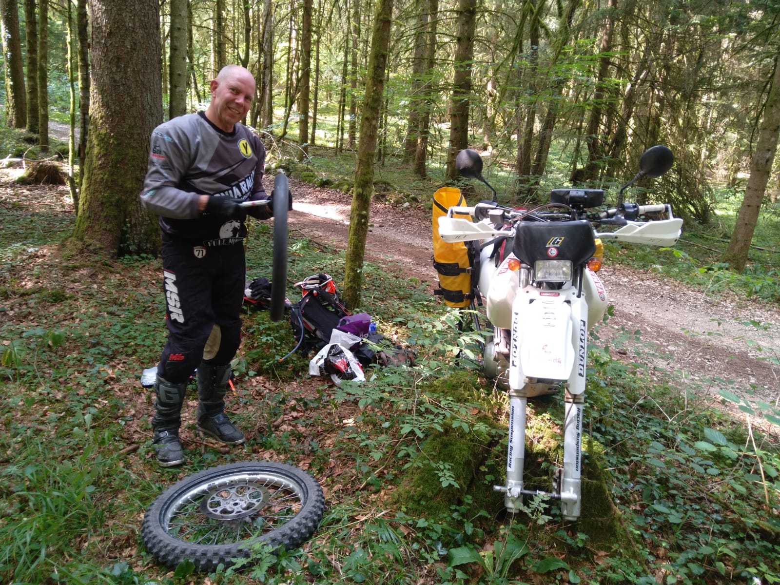

Ich habe mit dem selbstmontieren mal angefangen weil man vor einer längeren Tour einen neuen Reifen brauchte,der alte aber erst halb abgefahren war,also neuen drauf gemacht und den Alten irgendwann wieder aufgezogen,brauchst ja nicht,je nach Ziel,mit 3mm Profil in den Urlaub starten.
Montieren geht auch ohne Montiergerät

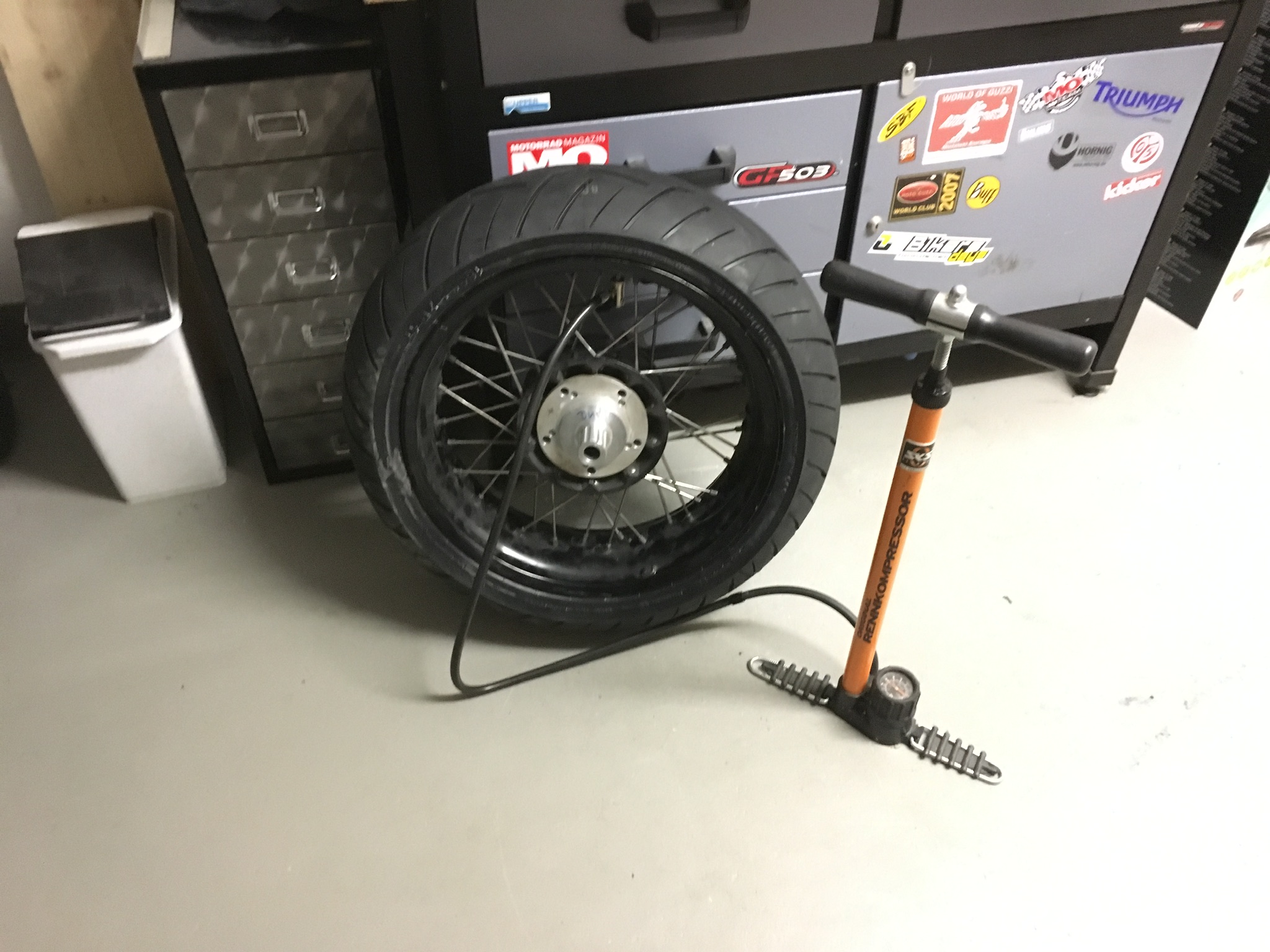

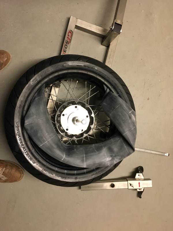

…die „paar“ Rechteckrohre haben sich schnell bezahlt gemacht,Kosmolske2.0 hat geschrieben: Di 24. Okt 2023, 18:45 Soviel fahre ich auch wieder nicht. Das Rabacondading kostet ja 489€. Das sind 3 Hinterreifen mit Montage. Viel zuviel für so ein paar Rechteckrohre.
ich habe das gp503 seit 15 Jahren, bei tw. 18.000km/Jahr und 2 Mopeds geht das schnell
Ca. 3 Jahre hatte ich Detlev´s NineT der ersten Serie, hier wurden noch Schläche in modernen
Reifen verbaut, ich gebe zu, der 120er vorne hat mich dann beim Schlauchreinfummeln arg gefordert
( die Nachbarn aufgrund der derben Geräuschkulisse aus dem Keller übrigens auch
hier noch 2 Fotós, allerdings vom 180er

Habe die Erfahrung gemacht, die Pelle vor der Montage eine Viertelstunde in die Sonne legen erleichtert die Arbeit ungemein.
Das mit dem Schlauchventil einfädeln kenn ich vom Endurofahren,
Aber es gibt auch beim montieren Unterschiede bei den Reifen,Michelin PiPo z.B. lassen sich wenn etwas eingeschmiert ohne Hebel oder Werkzeug montieren,Pirelli oder Metzeler eher bescheiden.

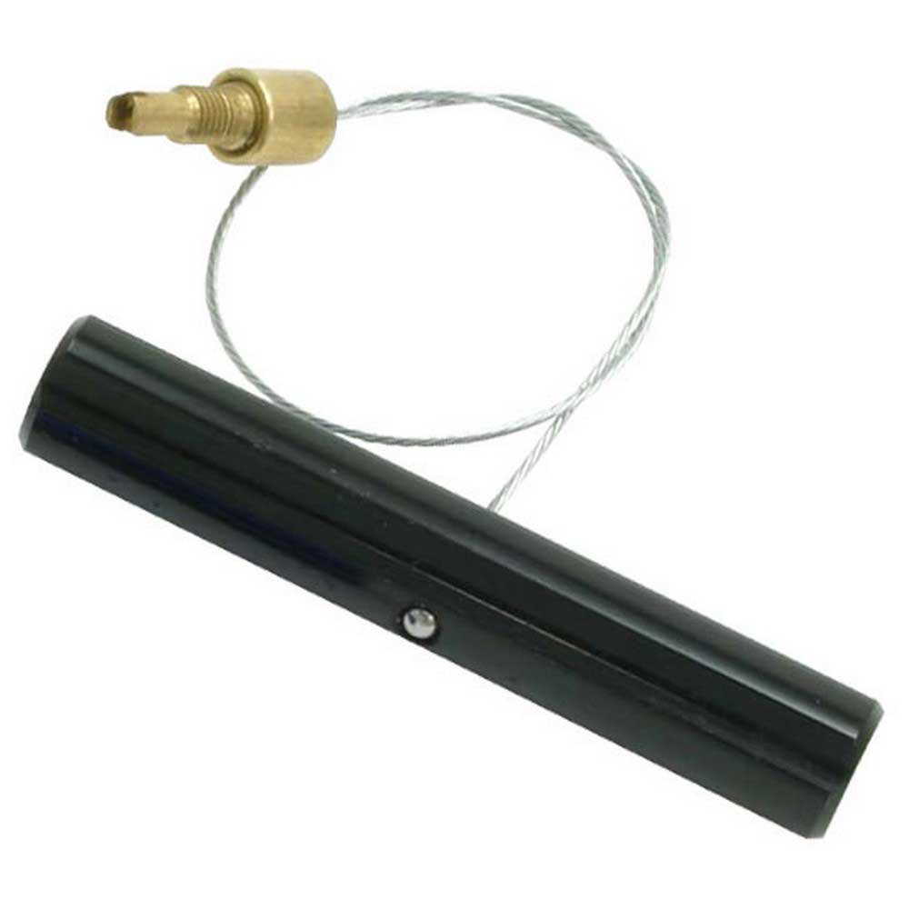

Mit dem Werkzeug lassen sich die Ventile bei Schlauchmontage einfacher einfädeln.

So was hab ich mir auch gekauft,wer öfter im Gelände unterwegs ist weiß das Teil zu schätzen

Ist im Bordwerkzeug
Da hat schon manch einer mit Plattfuß sich darüber gefreut und ich natürlich auch.
