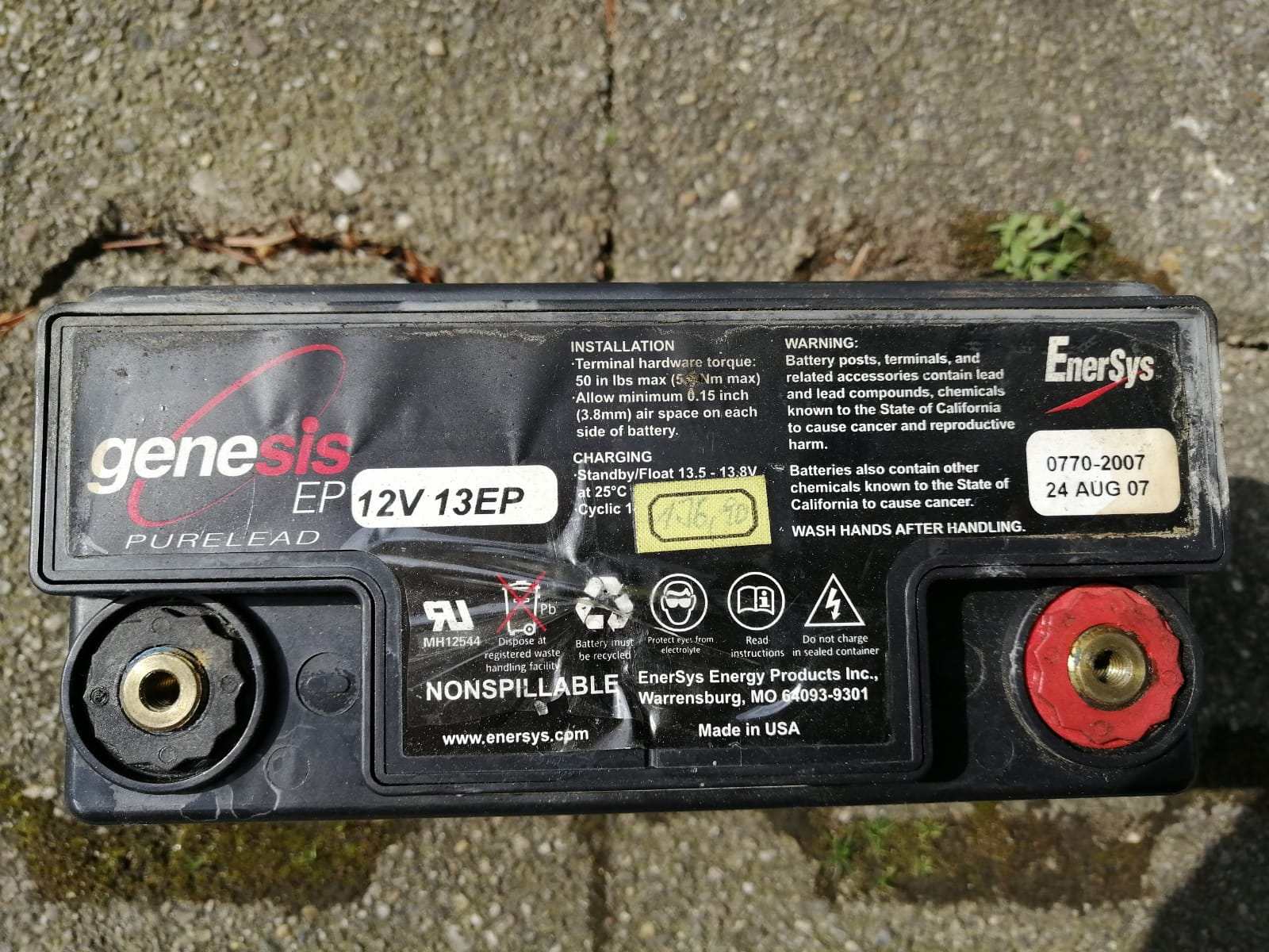

Ich musste doch tatsächlich eine neue Batterie kaufen. Kinder, wie die Zeit vergeht. Mir scheint, der letzte Kauf wäre erst gestern gewesen...
LG Bettina
Hat lang gehalten, das Teil!LG Bettina

Moin zusammen,
muss meine X-Racer Lithium auch ersetzen.
Die war so noch in meinem Italienimport verbaut...
Laut Chefschrauber ist sie ein Müü zu hoch und mein Hintern ein Gramm zu dick, so dass ich das Teil praktisch zu Tode gesessen habe..
Fragen:
Euren Tipps zur Folge ist die Hawker Genesis 12V 13 AH das Vernünftigste, was ich mir zulegen kann?
Bei S&D für 140 Tacken zu haben...
Kennt einer das Problem, dass die Sitzbank auf die liegende Batterie drückt?

Moinsen Harry
Batterie"druck": Du kannst alternativ den Batteriehalter etwas tiefer hängen.
Die Hawker ist sehr gut. Aufpassen, dass Du frische Ware bekommst (Produktionsdatum).

Moin Kay,
Batterie wurde eben bestellt (Guzzi Baecker, 130€), mal sehen, was da kommt.
Danke für den Tipp, tiefer legen werden wir schaffen, der Schraubermeister meines Vertrauens hat schon Ahnung, auch wenn er HTG´s bevorzugt.
Bei Autobatterie-markt.de gibts die Teile für 104€, aber out of stock, in ca. 2 Monaten wieder 30 Stück verfügbar.
Weiß einer von euch, was die "normale" Odyssey von der Extreme unterscheidet? Höherer Startstrom? Rüttelfestigkeit?...

Odyssey sind die rüttelfesten, komplett rot oder roter Dreckel, die schimpfen sich PC 545. Geneses sind die einfachen schwarzen, die hat Guzzi auch verbaut. Ich nehm seit Jahren nur noch die Odyssey.
Das ist wohl das günstigste lieferbare Angebot im Moment:
https://basba.de/odyssey-pc545-12-volt- ... gL33fD_BwE
Den Batteriekasten kann man anstatt mit den Laschen auf dem Heckrahmen unter dem Rahmen verbauen, das bringt schon Luft für die Batterie.

Also ich persönlich finde ja, die Hauptsache ist, dass die Karre wieder anspringt...
Und wenn die neue Hawker dann wieder 14 Jahre hält, was will man mehr?

ein wenig problematisch sehe ich das Produktionsdatum der Batterie.
ich mußte für die Elfe vor 2 Jahren ne neue Kaufen,Hawker. (Erste Bauj. 2000!)
die ist lange nicht so gut wie die Erste.
jetzt gerade hat Sie schon geschwächelt.
Obwohl ich vor 2 Monaten schon mal gefahren war,
machte es vor einer Woche nur noch klackklack klack.
Wie kann ich das denn beeinflussen,daß ich kein abgehangenes Stück bekomme wenn ich eine neue bestelle?
Gruß Uwe

Du kannst den Händler vorher fragen wie frisch die sind.
Was du aber beinflussen kannst ist die Spannung. Wenn das Motorrad länger als vier Wochen steht Batterie abklemmen. Der Rechner und andere saugen... Ab und an die Spannung messen, unter 12,65 Volt nachladen. Nicht mit diesen neumodischen Dingern sondern mit einem Labornetzteil, die kosten um 30 Euro. Dann für die Hawker 14,7 Volt einstellen und damit schonend und konstant laden.
https://www.pollin.de/p/regelbares-labo ... tor-351564
Damit kann man/Frau auch noch andere Sachen machen wie Lampen testen usw. Ich hab da nen 10m Kabel mit Stecker dran für alle Mopeds.
Wenn du ne neue Hawker kaufst, Spannung messen, 12,84 V sind 100 %, 12,5 V sind 75 %, 12,18 V sind 50 %, 11,88 V sind 25 % an Ladezutand. Wenn unter 12,65 V, dann nachladen vor Einbau, so Hawker.
Die meisten Hawker werden kaputtgeladen, weil nicht abgeklemmt und einfach entladen. Und dann kommt die Ceteckeule...
