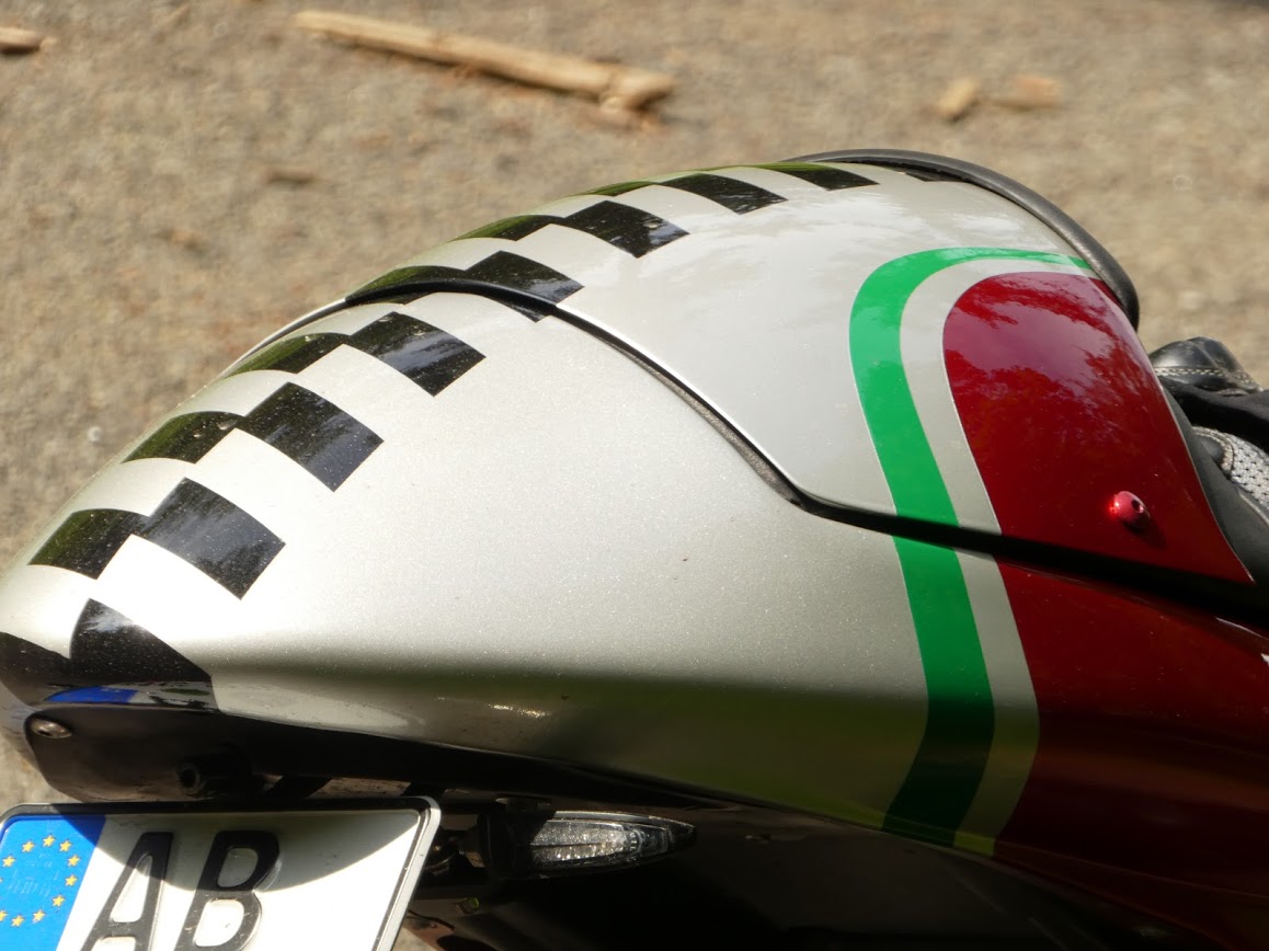

Wenn Du den Kennzeichenträger wechselst, achte darauf, dass das alles nicht zu schwer wird, sonst darfst Du den Halter ab und zu mal nachschweissen.
Das sind zwar nicht die Kellermänner, sind aber auch nicht viel größer.Vergiss die Kennzeichenbeleuchtung nicht.

Hallo Kosmolske 2.0,Kosmolske2.0 hat geschrieben:Wenn Du den Kennzeichenträger wechselst, achte darauf, dass das alles nicht zu schwer wird, sonst darfst Du den Halter ab und zu mal nachschweissen.![]()
Ich würde die Blinker lieber an den Originalstellen anbauen. Falls ich doch an die (original-) Nummernschildhalterung gehe, werde ich dort zwei kleine schwarze Winkel anschrauben für die Blinker. Das sollte gehen.

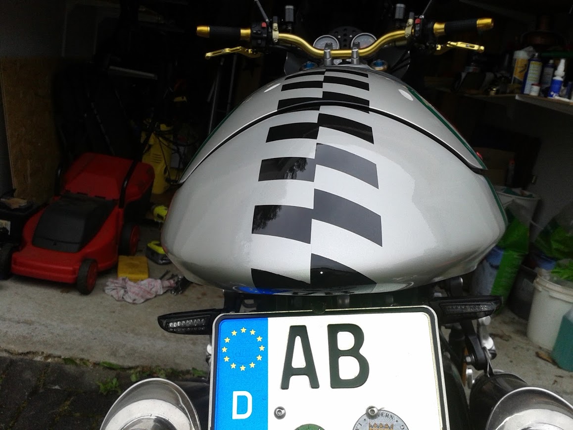

Re: Kellermann Micro 1000 LED
Zu den Rundungen der Elfe passen rund Blinker doch viel besser, als diese neumodernen Kellermänner.
Der Bayern Toni

- Andreas Köster
- Beiträge: 167
An deiner sehen die gut aus. Ist auch ein schönes Mopped!!Toni hat geschrieben:Zu den Rundungen der Elfe passen rund Blinker doch viel besser, als diese neumodernen Kellermänner.
