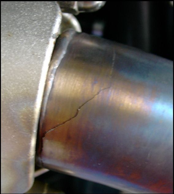

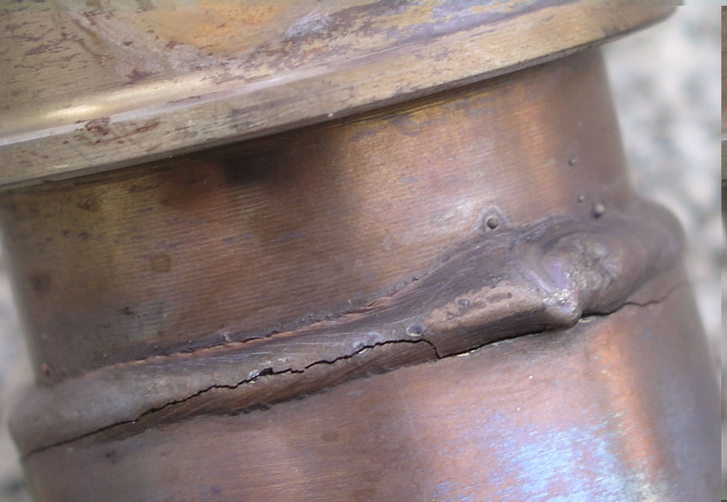

Nach 3 Krümmerrissen hab ich das Klapperrohr nebst Krümmerei gegen die Krümmer der ersten Serie getauscht. Ich kann und konnte nach der Umstellung keinerlei Unterschied feststellen. Einzig, das olle Geklapper und die ständigen Krümmerrisse waren auf einen Schlag weg

Letztere Bilder kommen mir sehr bekannt vor. Der Riss im rechten Krümmer bei mir war dann auch nicht mehr zu überhören.
Gut geschweisst, seitdem ist Ruhe. Mit Dichtband klappert auch nix mehr.
