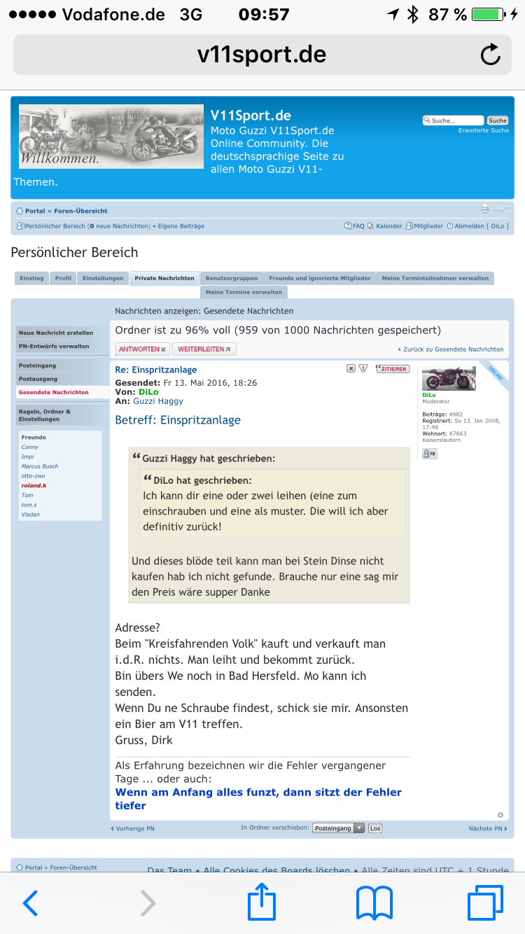

Hast PN
- Beiträge: 4964
Re: Einspritzanlage
Schau mal oben in deiner menüleiste. Da müsste sowas stehen wie: 1 neue Nachricht
