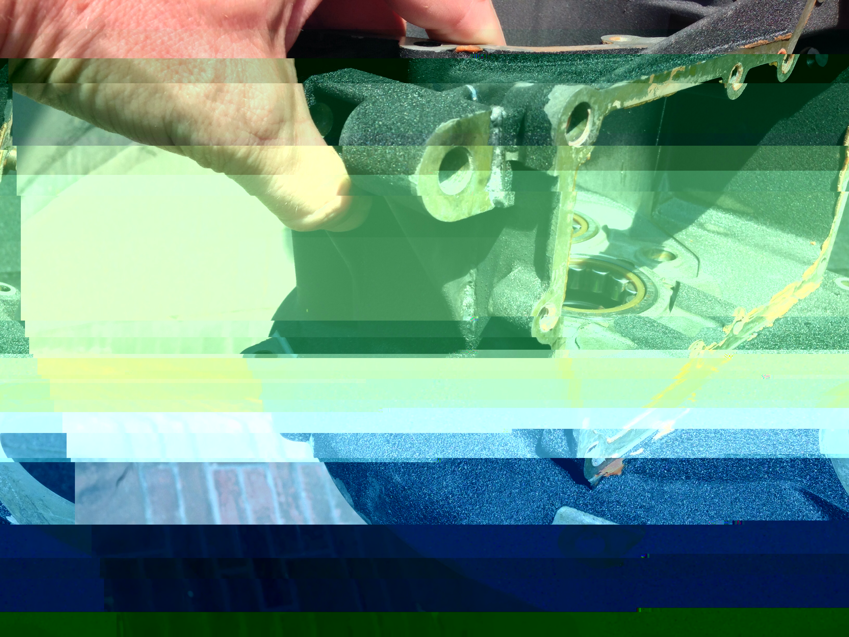

Der Riss im Getriebegehäuse ist meist im Bereich der angeformten Halter zur Besfestigung am Rahmen. Ist ein Haarriss, der sich immer weiter ausbreitet. Ich mach heut abend mal noch ein weiteres Photo....

Photos.... Der Meister nimmt leider keine Auftragsarbeit mehr an.
Das Gussmaterial hat Ihn mehr Nerven gekostet, als man da reinstecken möchte. Ist mit 0,1mm Laser geschweißt
Auf der Innenseite hat er selbst mit der Neurochirurgischen Methode Löcher gebruzzelt und dann "aufgegeben".
Als Alternative habe ich gerade noch ein geharztes Getriebe im Einsatz. Hat jetzt eine Woche Spreewaldring, V11-Treffen und 3 Tage Chambley trocken überstanden. Das scheint sich als Reparaturvariante etablieren zu können.

Der Haarriss ist im eingebauten Zustand nur schwer zu erkennen (bei mir). Da ich die Schwinge eh raus hatte und der Sache auf den Grund gehen wollte, hatte ich Motor samt Getriebe ein Stück abgelassen und penibel gereinigt, bis man den Mist erkennen konnte.

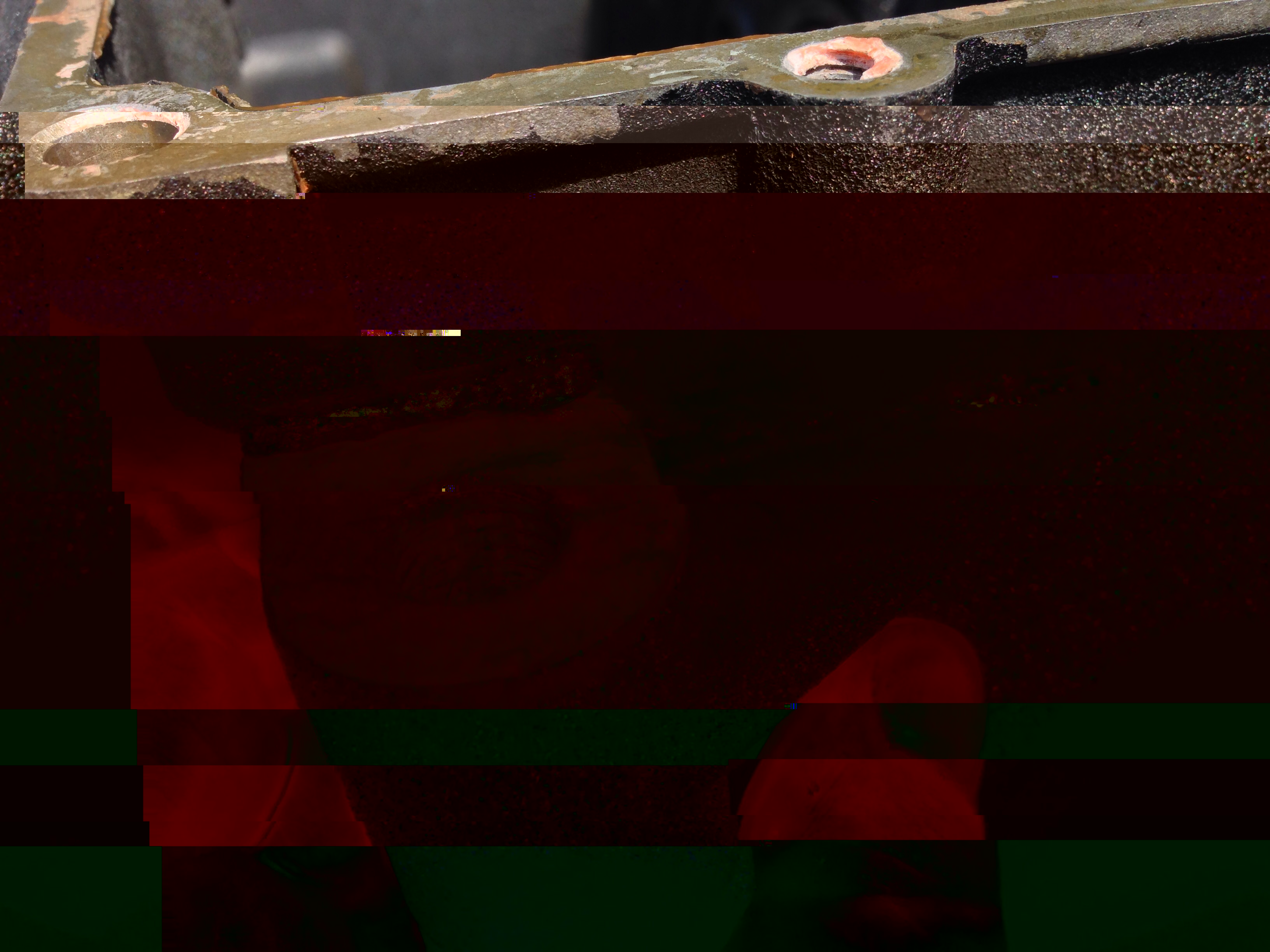

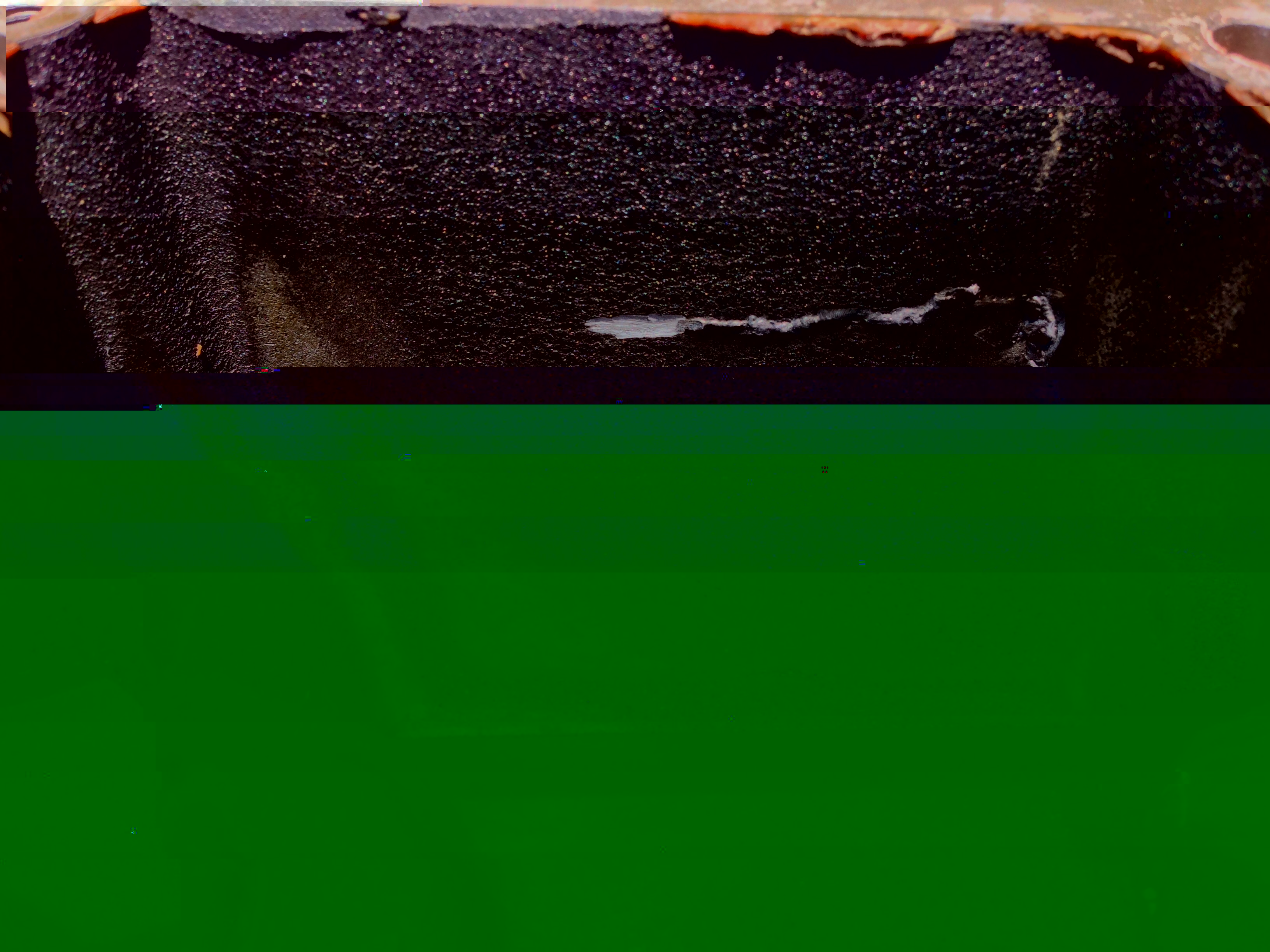

RISS am Getriebegehäuse - Kupplungsumbau auch???
Hallo Zusammen,
ist definitiv ein RISS....leider!!!
Nun werde ich das Schätzchen mal zu Bäcker´s bringen, damit das richtig gemacht wird - will das Ding ja noch weiter fahren!!!

Beim ALU-schweißen ganz wichtig!!!!! Farbe, Öl auch das Öl im Riss muss komplett entfernt werden ,den Riss fräsen Gehäuse auf ca.200 C° wärmen und dann schweißen Innen und Außen mit ALMG 4,5
ALMG 4,5 ist eine Zusatzwerkstoff mit sehr hoher Festigkeit.

Hallo Frank,Franco Guzzi hat geschrieben:....war ein Riss im Getriebegehäuse!!!
Habe das alte Gehäuse mitbekommen und ein neues mit Kräusellack einbauen lassen.
1000€ mit neuer Gleit- und Schiebemuffe......und es schaltet sich wieder wie Butter!!!
Gruß Frank

@Ingo: ja....bei Guzzi Bäcker in Laer!
@Dieter: ja.....es macht wieder Spaß! aber das Mopped war auch dort fast 2 Monate in der Werkstatt, weil sich Reinhard Bäcker in Oschersleben noch das Schlüsselbeim gebrochen hat....
