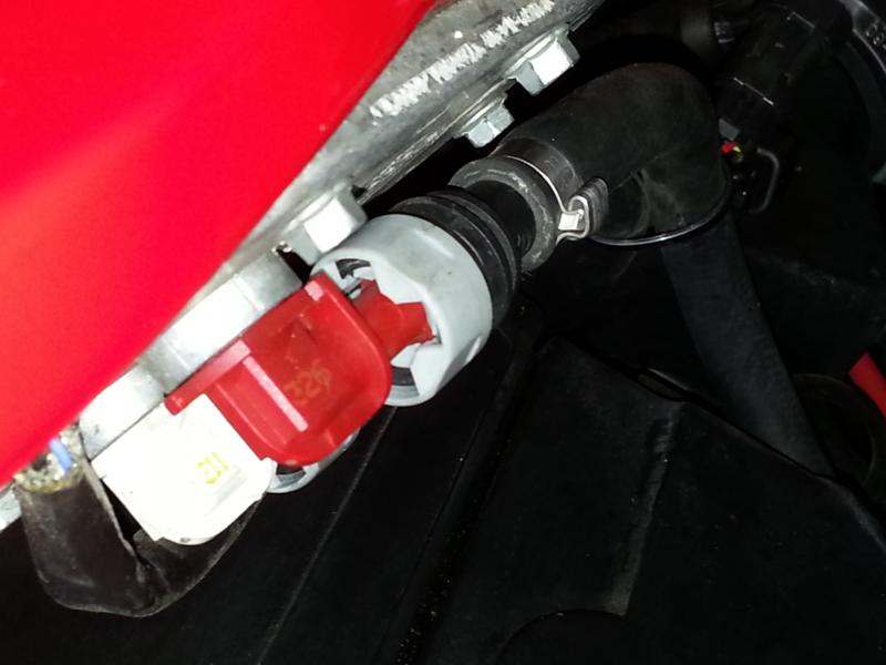

Und direkt noch eine Frage: Ich lese, dass man zum Abbau des Tanks links und recht Schellen lösen müsse. Das gilt wohl für KTs. Ich habe aber nur rechts den Druckregler (oder doch die Benzinpumpe?), daran zwei Anschlüsse, dafür aber keine Schelle. Die Anschlüsse haben als Ende so etwas wie eine Überwurfmutter. Ich habe vorsichtig gedreht, aber nichts bewegt bekommen. Ich will auch nichts abreißen - was tun?
Ach ja: Die beiden Kabelstecker habe ich bereits gefunden und an ihnen die Leitungen getrennt.

Also bei mir waren in den Benzin Leitungen zwei Kupplungen. Nur eine war undicht, da hab ich die einfach wieder zusammen gesteckt und den Tank nur angehoben und quer auf den Rahmen gelegt. Reicht um überall ran zu kommen.

Habe das hier im Netz gefunden:
"Bezinleitung Richtung Verschluss schieben dann Kupplung Richtung Schlauch und abziehn."
Ich werde es probieren.
Moppedfahrer
Re: Steuergehäusedeckel undicht
Brech sie aber nicht ab. Dazu gibt's auch genug zu Lesen.
