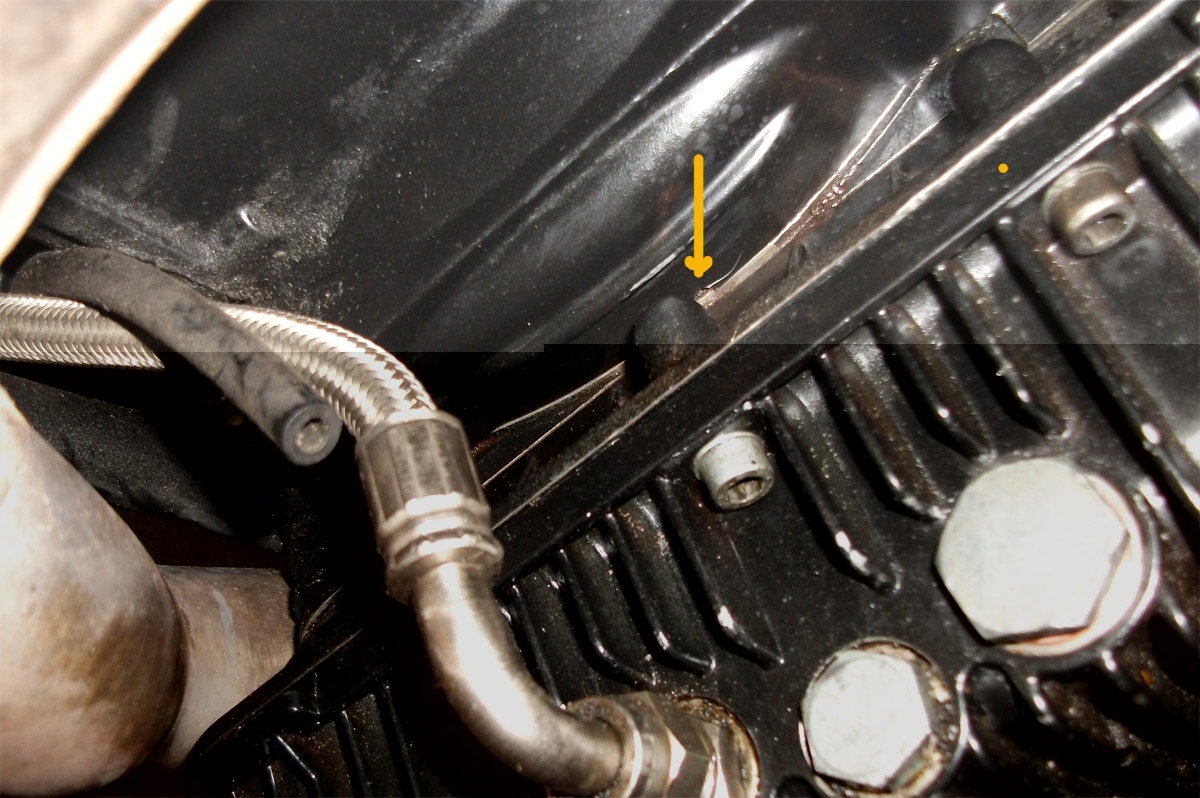

Bei Nockenwellenlagerdeckelundichtheit kommt der Öltropfen aus dem kleinen Schlitz bzw. der kleinen Öffnung zwischen Motorblock und Getriebe und verteilt sich dann dann da unten.
Der Deckel selber ist (eventuell) die 2, auch wenn das Teil dort 'Scheibe' genannt wird. Das brauchst du dir aber nicht bestellen. Das baut dir keiner aus oder ein. Selbst wenn, wahrscheinlich ist's dann wieder undicht. Solltest du aus einem wichtigen oder richtig ärgerlichen Grund den Motor mal irgendwann rausnehmen, dann leg ihn nach vorn um, reinige den Deckel Bereich sorgfältig, also mit viel Bremsenreiniger und kleb den Spalt mit Uhu-Plus Endfest 300 einfach zu. Hält einwandfrei dicht, wenigstens bei mir. Schon lange.
Den Simmerring würde ich gehen lassen, wenn er noch dicht ist. Simmerringe sind was für Profis, nichts für Experten. Die Kurbelwelle ist mittlerweile eingelaufen an der Stelle, der große Durchmesser gibt hohe Umfangsgeschwindigkeiten und heiß ist die Stelle auch noch. Das wird daheim in der Garage oft nichts. Und raus geht er auch nicht von selber.

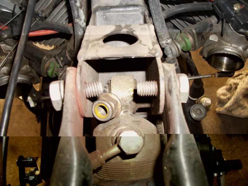

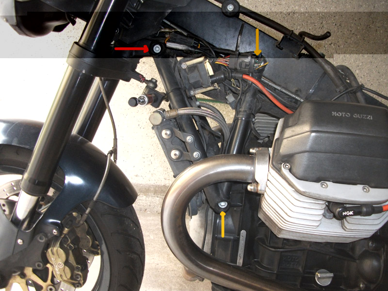

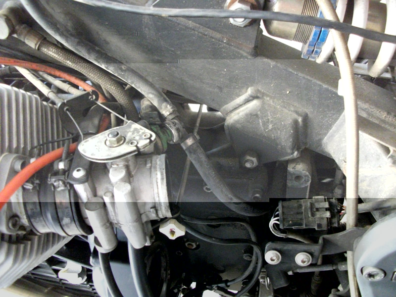

Da nun das Öl tatsächlich aus der kleinen Öffnung kommt, robbe ich mich mal langsam an eine Problemlösung ran. Wenn es mir zu kompliziert wird lass ich es halt bleiben, aber mal schauen was geht und was man sich so zutraut kann man ja mal. Also hab ich erstmal wie im Werkstatthandbuch beschrieben Tank runter, Lufikasten raus, Anlasser ab. Nachschauen lohnt sich immer mal (siehe Bild 1)
Bevor ich nun weiter mache mal zwei Fragen:
mein vorderer Rahmen (Ballabio von 2004 also KT) sieht anders aus als der im WHB. Dort wird die Schraube am Rahmen und am Motorblock herausgenommen, die dritte Schraube (die zum Lenkkopf hin) nur gelöst und der vordere Rahmen dann nach vorn geklappt. Geht das auch bei meinem Rahmen wenn ich die gelb bezeichneten rausnehme und die rot markierte löse? (Bild 2) Die WHB Ergänzung sagt dazu nichts. und was ist mit der Benzinzuführung zu den Drosselklappen und den Gaszügen? Bild 3
darüber sagt das WHB nichts. Dort geht es jetzt weiter mit Auspuff, Ölkühler, Seitenständer (?), Lenkungsdämpfer, ein paar Sensoren, Ölentlüftung, Öldruckschlauch und dann soll nach lösen des vorderen Rahmens der Motor schon raus.
Geht wenn ich mir den Verlauf der Benzinzuführung so anschaue nicht.

bist ja ordentlich fleißig. Ich bin ein großer Freund der Demontage. Daher würde die Motorhalterung auch komplett ausbauen. Zum klappen müssen sowieso die Stecker usw. getrennt werden, sonst kommst du nicht weit. Und wenn du die Motorhalterung löst, sollte natürlich der Motor gut abgestützt sein.
Re: minimaler Ölaustritt
werner hat geschrieben:Ich bin ein großer Freund der Demontage. Daher würde die Motorhalterung auch komplett ausbauen. Zum klappen müssen sowieso die Stecker usw. getrennt werden, sonst kommst du nicht weit. Und wenn du die Motorhalterung löst, sollte natürlich der Motor gut abgestützt sein.
Ich würde dann auch noch die Köpfe abbauen und die Zylinder ziehen, das gibt dann noch mehr Platz...
Spaß beiseite, wenn Ihr euch unnütz viel Arbeit machen wollt, dann nur zu.
Krümmer ab, Limakabel auseinander, Kühlerverschlüsse unten ab, Lenkungsdämpfer am Hilfsrahmen abschrauben. Sensor und Öldruckschalterkabel abziehen und Hilfsrahmen nach vorn schwenken. Die Einspritzbrücke an den Stutzen lösen und mit Ansauggummi abdrücken, das verbleibt alles am Rahmen und wird hochgebunden. Dann die Schrauben, bzw. Muttern zwischen und an Motor und Getriebe lösen und Motor nach vorn ziehen und nach unten absenken. Bei ner Nakedelfe dauert der ganze Spaß 45 Minuten wenn alles gangbar ist und der Motor ist raus.

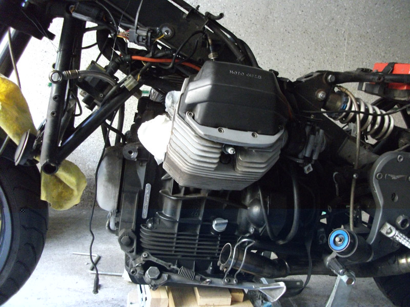

Gemäß des Mottos: soviel wie nötig so wenig wie möglich! hab ich mich heute mal weiter vorgetastet. Alles was ab muss is nu ab. Jetzt sind es nur noch wenige Schrauben und der Motor ist gelöst. Bevor ich das mache aber nochmal eine Frage. Mir scheint das alles ein wenig eng zu sein. Der vordere Rahmen geht nicht weiter zu klappen, da er bereits ans Schutzblech stößt. Bekomme ich den Motor denn bei so wenig Platz da raus? und wie?
Du brauchst nach vorne so viel Platz, wie die Getriebeeingangswelle in der Kupplung steckt. Das sind IIRC wenige Zentimeter. Warum machst du den vorderen Halter nicht komplett ab? Nimm dir zum unterlegen unter den Motor nicht Holzstücke, sondern einen Scherenheber o.ä. dann tust du dir leichter beim Ablassen. Ich hab den, der ist perfekt: https://www.powerplustools.de/hebebuhne ... heber.htmldiemo hat geschrieben:Bekomme ich den Motor denn bei so wenig Platz da raus? und wie?
Den Motor musst du nach vorne rausnackeln. Hindern werden dich daran Passhülsen zwischen Motor und Getriebe und die Verzahnung der Welle. Je nachdem, wie oft das schon auseinander war, geht das leicht oder schwer. Am besten machst du das zu zweit. Nicht, dass dir der Motor auskommt und runterfällt.
