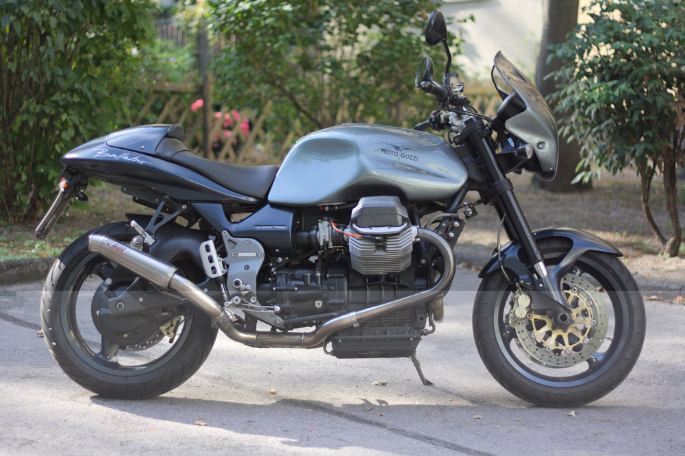

So steht sie seit heute wieder da! Die erste kurze Probefahrt, zu mehr als ner halben Stunde hats leider nicht gereicht, war rundum positiv. Ob der Simmering nun wirllich dicht ist muss sich noch zeigen, aber da den ein Profi eingebaut hat, geh ich mal davon aus, dass dem so ist. Die neue Kupplung ist allemal klasse.
Eine Anmerkung noch zum Simmering. In der Werkstatt hab ich dem Chef über die Schulter geschaut. War ne gute Entscheidung da nicht selber dran rum zu porkeln. Von der Herangehensweise mit Schrauben reindrehen und dann rausziehen war er gar nicht begeistert. Beim anbohren des Simmerings können Späne nach hinten fallen und so in den Ölkreislauf gelangen.
Also besten Dank euch allen für die technische und moralische Unterstützung, ducstone fürs Werkzeug und Werner für seine Zeit und Hilfe.

Sieht ja aus wie neu!diemo hat geschrieben: So steht sie seit heute wieder da!
