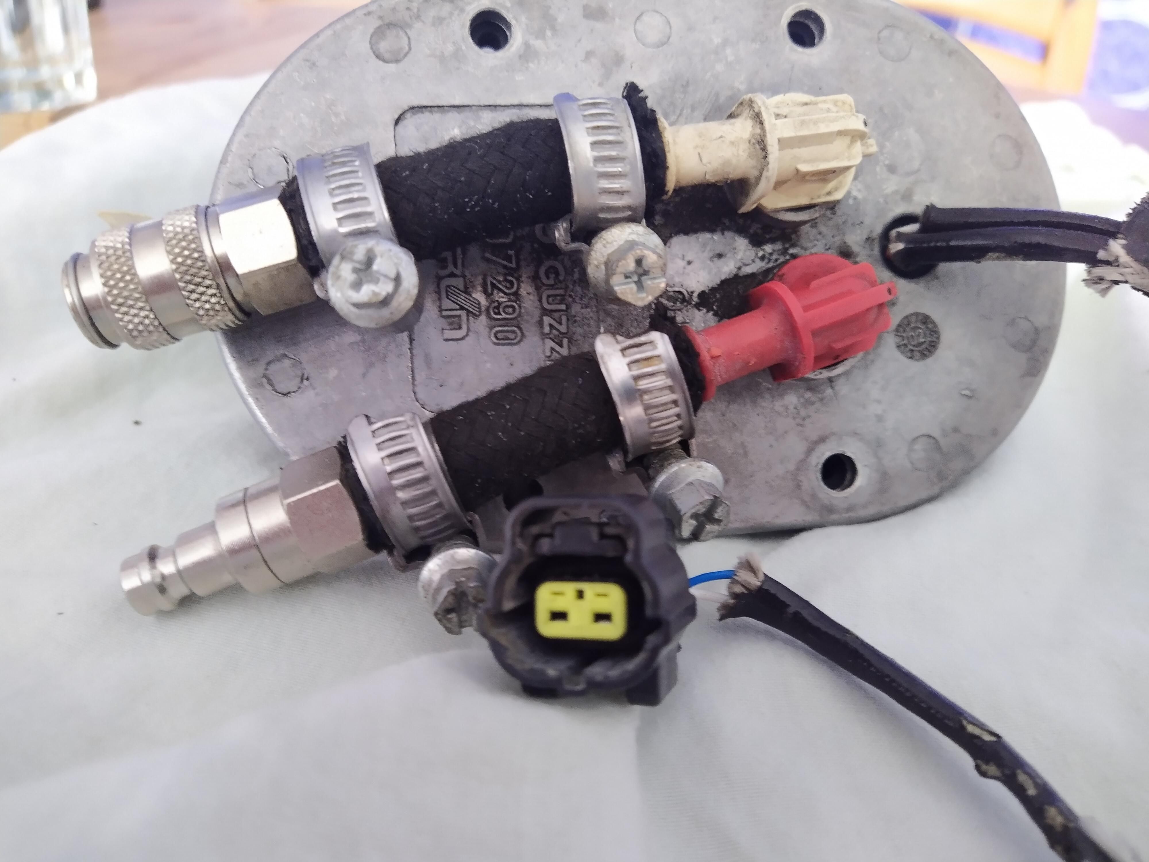

ich überhole die Benzinpumpe gerade mit neuen Benzinfilter und, weil mir Sprit abhanden gekommen ist, die Dichtung zwischen Tank und Benzinpumpenhalter (-Fuss?). Dabei ist mir an einem Stecker eine Ader abgerissen. Meine Frage ist, ob ich das gelben Innenteil vom Stecker (Foto) irgendwie rausbekomme und was dafür notwendig ist.
Danke und Grüße, Mac

schau mal da, gibt evtl. eine Vorstellung was man braucht. Oder alternativ den Stecker beidseitig mit was passendem ersetzen (würde ich wahrscheinlich machen)

das gelbe Innenteil dürfte sich meiner Meinung nach nicht zerstörungsfrei entfernen lassen. Man könnte den im Stecker verbliebenen Kontakt evtl. ausspinnen, dazu brauchst Du dann aber das zu dem Stecker passende Auspinnwerkzeug. Sofern Du genügend Kabellänge hast würde ich auch die Stecker neu machen. Ich habe mir kürzlich auch ein Steckersortiment zugelegt das nicht so teuer wie die AMP Stecker ist und bin damit ganz zufrieden. Ein bisschen fummelig ist die Montage natürlich schon.

hatte ich mir schon gedacht. Lt. Martin ist die alte Steckkombination bei Reparatur auch stark bruchgefährdet.
Insofern kommt was Neues ran.

Das gelbe Teil ist eine Sicherung, einfach mit einem kleinen Haken rausziehen.
Sichtbar werden das Steckerende und ein kleines, quadratisches Loch. Da mit einen kleinen Uhrmacherschraubenzieher o.ä.
reingehen und die Sperre nach innen drücken. Gleichzeitig am Rest vom Draht hinten ziehen oder mit einem Schraubenzieher vorne den
Stecker selbst rausdrücken. Ging wirklich einfach und schnell. Wenn man weiß, wie es geht :-)
