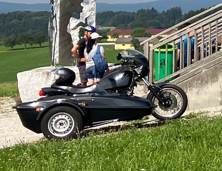

Ich hab bei meinem Gespann vorne eine 2.5 Zoll Felge.
Die speziellen Gespannreifen von Heidenau & Co. gibt es nur für 4 Zoll Felgen.
Nächsten Jahr möchte ich mit dem Gespann nach Skandinavien fahren.
Ein Vorderreifen mit einer hohen Laufleistung wäre sehr angenehm.
Auf einen Autoreifen vorne möchte ich mein 28 Jahre altes Gespann nicht mehr umbauen.
Deshalb meine Fragen:
Ist es möglich den 4 Zoll Reifen auf eine 2.5 Zoll Felge zu montieren?
Wenn ja, bekommt man sowas vom TÜV in die Papiere eingetragen?
Danke für eure Hilfe im Voraus.

Ich habe ein BMW R100R Mystic-Gespann, Baujahr 1995.
Der Vorderreifen hat die Größe 110/80-18.
Der Avon ist für eine 19 Zoll Felge.
Spekuliert habe ich auf den Heidenau oder den
https://www.metzeler.com/de-at/katalog/produkt/block-k
Einen Hinterradreifen muss ich aber für die Verwendung als Vorderradreifen auch eintragen lassen, oder?
Im Fahrzeugschein steht: Reifenbindung laut Betriebsanleitung.
In der Betriebsanleitung steht: Reifenbindung laut Fahrzeugschein.
Bei Heidenau habe ich angerufen und die Aussage erhalten, dass Heidenau keine Freigabe für 2.5 Zoll Felgen gibt.

Jetzt habe ich den Hinterreifen Dunlop Arrowmax 110/80/ 18 58 H montiert.
Der Gespannbauer sagte ich muss den Reifen eintragen lassen,
weil bei mir im Fahrzeugschein der Geschwindigkeitsindex V angegeben ist
und der neue Reifen Geschwindigkeitsindex H hat.
Der TÜV-ler sagte, dass das nicht erforderlich sein, weil ich einfach nicht schneller als 210 bei H fahren darf.
Auf meinen Wunsch hat er mir aber die Änderung eingetragen, nicht aber die Montage gegen die Laufrichtung.
Nach seiner Aussage ist die Laufrichtung egal.
Mich würde noch interessieren warum ein normaler Vorderreifen in Laufrichtung,
der Hinterreifen aber gegen die Laufrichtung montiert wird.
