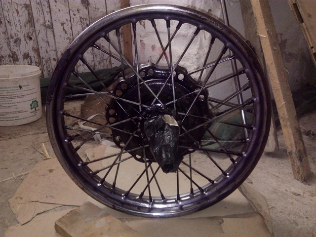

Das Rad auf dem angehängten Foto hat eine 19 " Felge, die so wie das ganze Rad recht nach dem Land der Herstellung aussieht. Ich hätte gerne eine 18 " Felge dran (am allerliebsten Borrani Hochschulter). Wie/wo komme ich an die richtige Felge und passende Speichen?

Für mich gibts in Sachen Speichenfelgen nur 1 Adresse:
http://www.radspannerei-sedlbauer.de/
Hat zuletzt die Räder von Vaterns Stornello 1a gemacht.

Schade, Lolo der Kautz hätte dir mit Sicherheit weiterhelfen können. Gibts da keinen Nachfolger oder jemanden der die Teile übernommen hat? Einspeichen und zentrieren kannst du selber, wichtig sind die Abstandsmaße von Nabenmitte zu Felgenmitte, oft wird da mit Versatz nach links oder rechts versetzt gespeicht. Das vorher unbedingt messen und dokumentieren. Speichen, da muss die Länge passen, die Kröpfung, der Kopf in der Nabe usw. Du brauchst ja kürzere wenn du von 19 auf 18 willst. Felge, da muss die Punzung passen und Bohrung passend zur Nabe gebohrt werden, ich hab schon gemachte Räder von sogenannten Fachfirmen gesehen, die waren sowas von stümperhaft schief gebohrt und entsprechend schief zentriert...
Da muss man auch erstmal den richtigen finden, gerade bei solchen Radumbauten.
Borrani Hochschulter gibts nur noch gebraucht, da wirst du wohl auf Akront, jetzt Morad ausweichen müssen. Muss es denn unbedingt die olle Russennabe sein? Das ist doch ab Irbit schon Kernschrott... Trommelbremse, oder geht auch Scheibe? Ein passendes 18er Rad wird doch wohl aufzutreiben sein, das soll doch als Seitenwagenrad Verwendung finden oder?

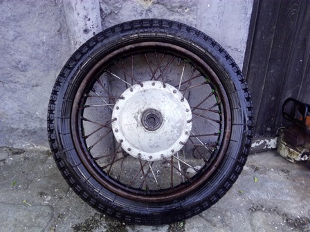

Also werde ich jetzt einmal das Russenrad mit Drahtbürste und Brunox behandeln und dann mit silbernem Felgenlack etwas ansehnlicher machen. Nur damit die Kiste einmal zum fahren kommt. Dann sieht man ja was sich ergibt. Es heißt doch: "Kommt Zeit, kommt Rad"

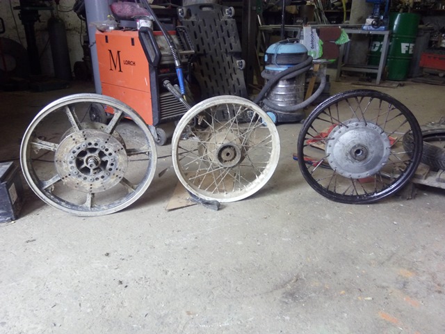

Heute hab ich meine Materiallager durchsucht und bin draufgekommen, dass da gleich mehrere Räder vorhanden sind.
Ein Yamahrad, ein KTM Rad, ein Russenrad
Die Auswahl ist groß, aber jetzt kommt einmal das mit der chinesischen Blumenkohlfelge dran. Weil das passt so wie es ist. Und im Gegenteil zum Russenrad eiert da die Felge nicht.
