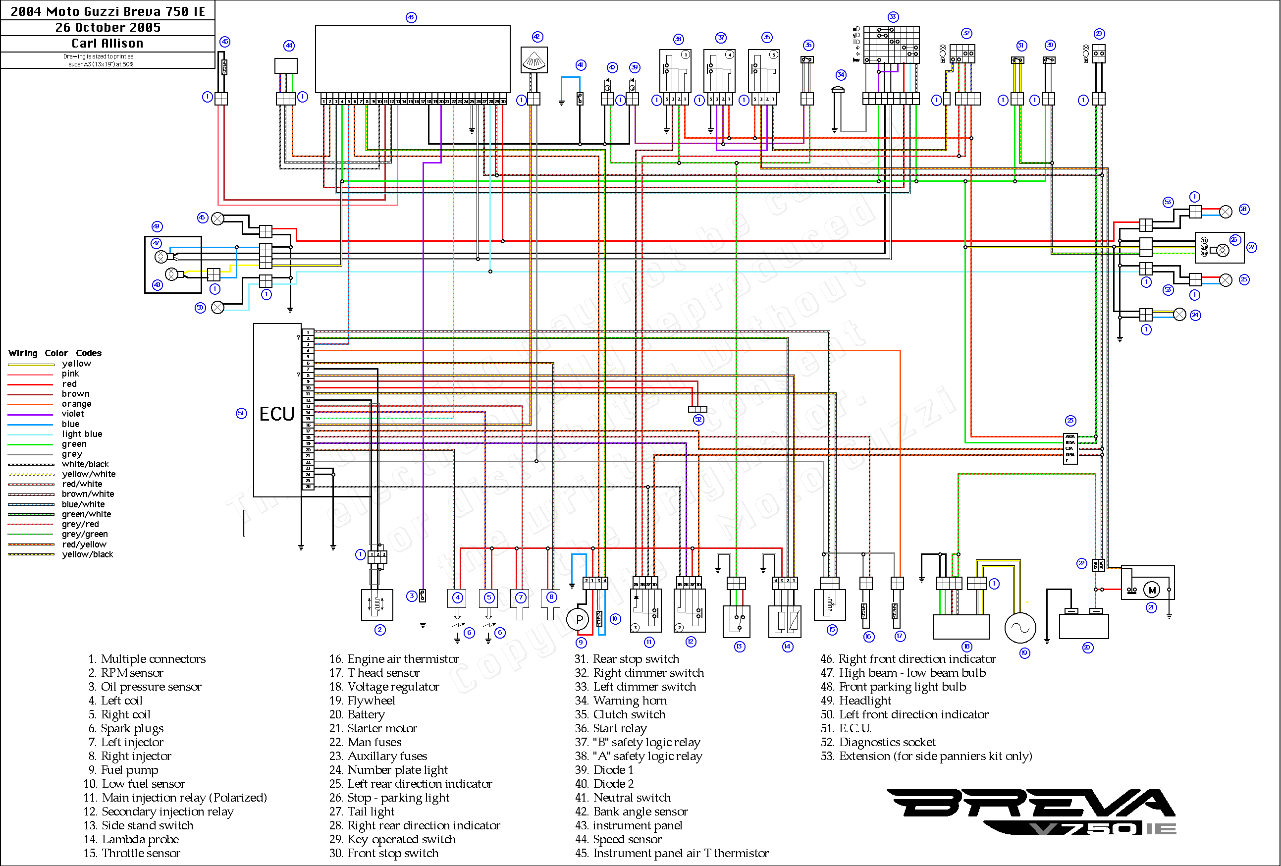

Die Rot-Weißen verbindest Du mit den Rot-Grünen. Hier mal ein Bild. Unten rechts im Bild siehst Du Verkabelung vom Ladegedöhns:

Hallo Kay,
danke - es funktioniert nun.
HMB Regler beide Rot-Weißen an den Rot-Grünen der V11 (führt nach hinten zur 30A Sicherung)
HMB Regler beide Gelbe an die beiden Gelben der LiMa
HMB Regler beide Grüne direkt an Masse, ich habe ein zusätzliches Massekabel verlegt und auch das Gehäuse des Regler direkt damit verbunden
Nun kommen konstant 14,8 Volt an der Batterie an, egal welche Drehzahl.
