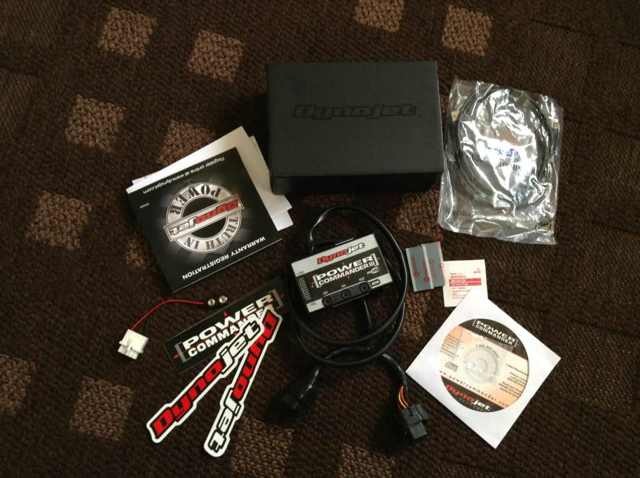

Power-Commander für V11 Sport ??
Beitrag von Kermit70 »
Ich kann Dir nächste Woche sagen, was es bringt. Baue morgen den Commander ein und habe von dynojet eine Map geladen, die auf meine Hardware passt (Mistral ESD, Mistral crossover und werkseitiger Luftfilter) . Für mich persönlich kommt ein Programmieren des original Rechners nicht in Frage, weshalb ich mich letztlich für den PC entschieden habe. Den PC kann ich einfach wieder entfernen. Stecker ziehen und fertig. Bei Käbelchen und GuzziDiag erinnere ich mich immer daran, wie ich mir früher mal bei einem BIOS Update am Computer eben dieses total zerschossen habe. Da sollte man meines Erachtens nur fummeln, wenn man genau weiß, was man macht. Mir reicht aber auch "ein bißchen besser". Ich habe keine Riesen Erwartungen, aber besser mit PC annähernd an meine Hardware angepasst wie gar nicht.
Ich habe es am Desktop Computer gemacht: Software installieren, Wunsch-Map laden, auf "Map senden" klicken. Das war's. Man benötigt eine 9v Blockbatterie zur Stromversorgung des PCIII. Die Maps kann man von dynojet.com runterladen.
Kleiner Erlebnisbericht: PCIIIUSB ist angeschlossen mit passender Map für meine Hardware. Auffällig war schon gleich, dass sie in nullkommanix angesprungen ist. Gestern ein paar hundert Meter die Straße auf und ab war schon vielversprechend. Heute habe ich dann mal eine ausgiebigere Fahrt gemacht (350 km). Ein Drehzahlloch kann ich nicht mehr entdecken. Sie scheint im gesamten Drehzahlband gleichmäßig zu beschleunigen. Aber das wichtigste ist: das Ruckeln ist fast zu 100 % weg. Hier und da hat sie sich noch mal kurz verschluckt, das mag aber auch an der Fahrweise gelegen haben. Im Großen und Ganzen ist das Ruckeln behoben und die Maschine fährt nun seidig weich. Beim Dreh am Gasgriff scheint es, dass sie anfangs nicht ganz so viel Sprit bekommt und dann in einer stetig steigenden Kurve immer mehr. Je höher das Drehzahlband, desto mehr Bumms war hinter der Elfe. Ich hatte den Eindruck, dass sie auch etwas mehr Power hat wie sonst. Jedenfalls konnte ich heute meinen Angststreifen etwas verkleinern, weil die Maschine seidenweich durch die Kurve flitzt. Meines Erachtens hat sich die Anschaffung des PCIIIUSB gelohnt. Mir ging es ja hauptsächlich auch darum, dass ich diese Änderung binnen Sekunden durch Stecker ziehen entfernen kann und keine Veränderung am V11-Rechner vornehmen wollte. Letztlich dürfte es sich bei der Guzzi Diag Methode allerdings um eine sehr viel preiswertere Variante handeln, wenn man darauf steht. Hier werden Dir sicher beim Programmieren genug Freaks helfen. Schöne Grüße an alle und eine unfallfreie Saison 2013. Fahr immer schön vorsichtig.
