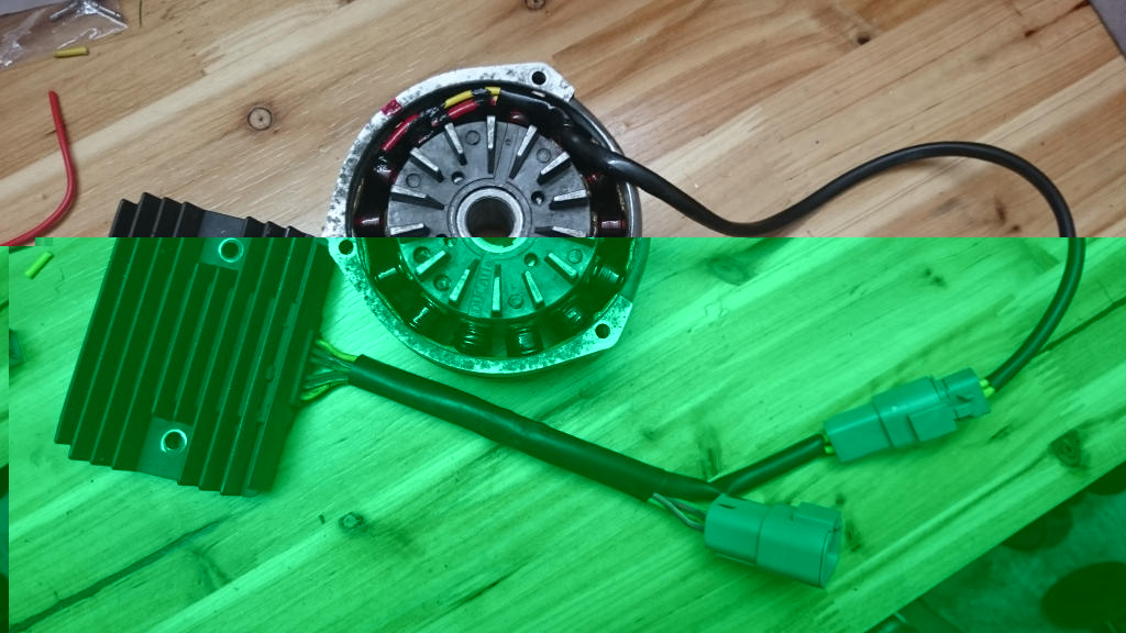

Lima und Regler eingebaut und neue Stecker dran.
Eigentlich sieht alles gut aus. Nur die Ladespannung gefällt mir nicht:
Zündung aus: 12,78 Volt
Zündung an: 12,14 Volt
Beim Starten: ca. 10 Volt
Leerlauf/1100 U/min: 12,60 Volt
3000 U/min: 13,01 Volt
5000 U/min: 13,28 Volt
Soll wäre wohl um die 14 Volt ab 2000 U/min. Nach Angabe des Lieferanten. Habe ich auch irgendwo sonst gelesen.
Ist der Regler doch im :hintern: ?
Oder ist bei der Wicklung was schiefgelaufen?
Oder doch alles ok?

sieht ja mal richtig gut aus das überholte Teil. Und schon eingebaut! Hat alles gepasst?

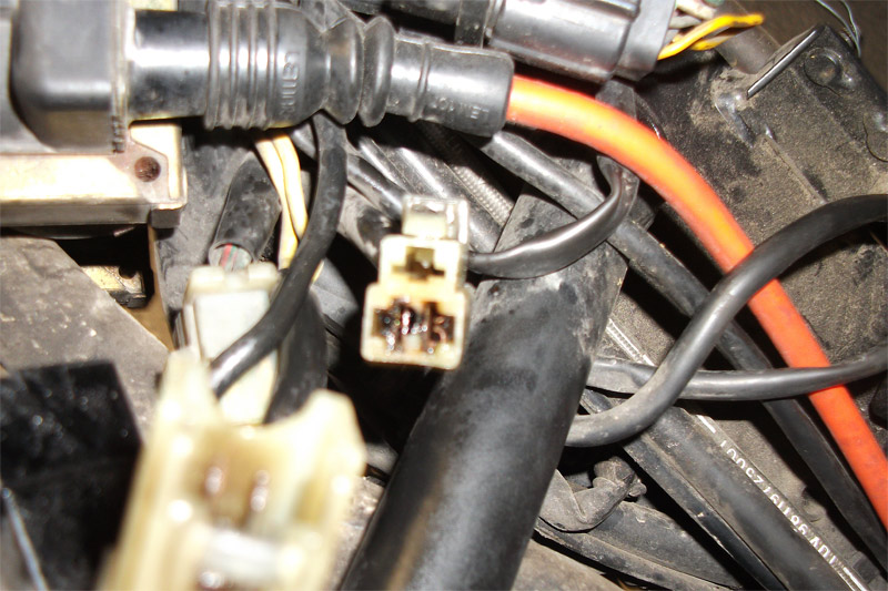

Holger, du bist nicht allein!
Ein wenig unscharf, aber ich denke du erkennst die Krücke. Als er nicht auseinandergehen wollte hatte ich ein deja vu.
Welchen Stecker hast du jetzt montiert? und woher bezogen?

Solche Schmor-Gurken haben wir wohl alle als Lima Stecker.
Das ist im Land vom Volta, Faraday und Marconi (alle 3 sind berührte Elektro-Wissenschaftler gewesen) wohl normal.
Ich sage mal: da hat damals bei Guzzi der Budget Controller wieder 1 Lira sparen wollen und hat so ne Billigheimer eingekauft.

-Martin.Glaeser- hat geschrieben:Solche Schmor-Gurken haben wir wohl alle als Lima Stecker.
Bei der KR sind an der Stelle aber bessere Stecker verbaut!

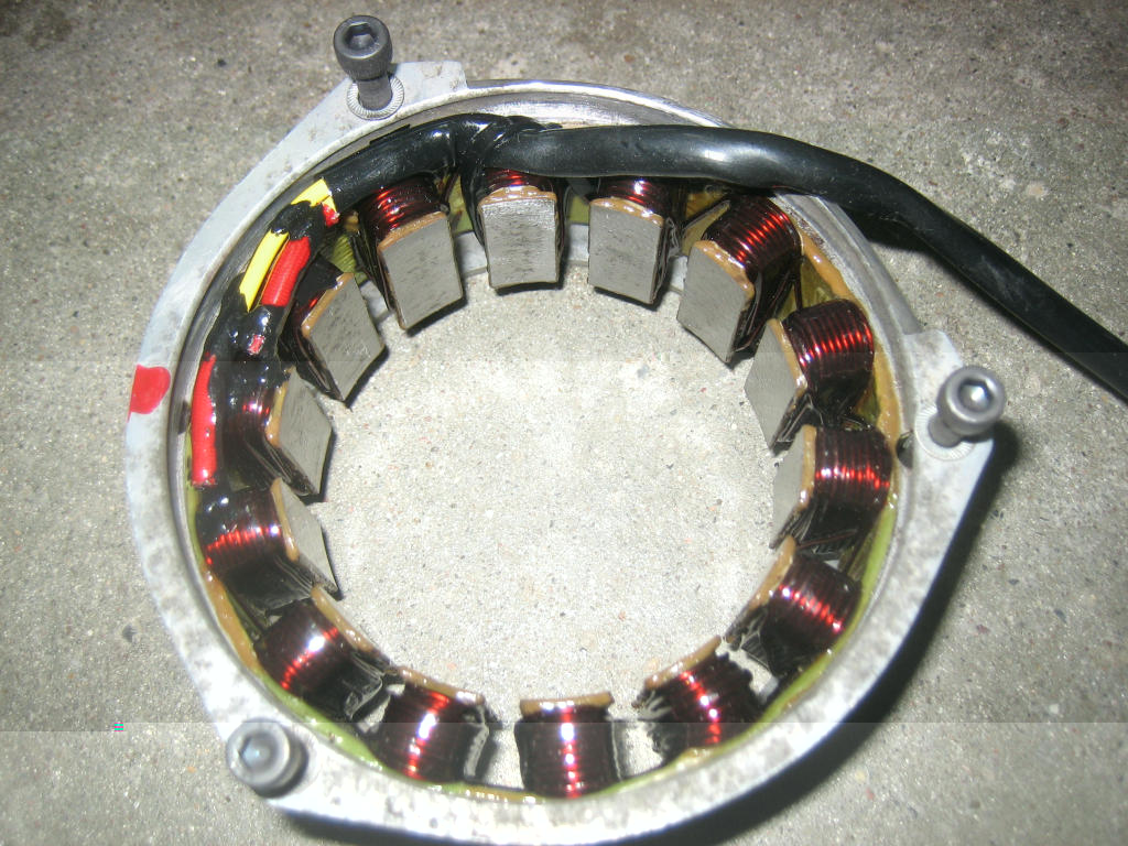

Ich hatte bei meiner noch nie 14V und mehr messen können. Das soll auch nicht sein. Die Batterie will 13,8V bei "Floating" Betrieb, was als Starterbatterie ja der Fall ist. 13,3 bei 5000 ist trotzdem zu wenig, und das kann ohne weiteres an der neuen Wicklung liegen. Auf dem Bild schaut die Wicklung sehr aufgeräumt aus (halt Handarbeit), aber trotzdem auch ein bißchen mager. Da würden locker noch ein paar Windungen mehr drauf passen. Vergleich dein Bild mal mit meinem vom Original, und ruf außerdem ruhig mal bei dem Wickelkünstler an, was er dazu meint.
Original Wicklung

Ja klar habe ich mit dem Wickler gesprochen: zu wenig Ladestrom, zuviel Verbrauchsstrom und/oder schlechte Elektrik. Habe noch ein paar Messungen dirket am Regler und der Lima besprochen.
Ne aufgeräumte Wicklung sieht doch immer weniger aus als eine irgendwie draufgepackte? Ist jedenfalls bei meiner Kabeltrommel so...

Sag ihr, sie soll sich nicht so anstellen. Ich dachte, sie sei Musikerin. Den Menuhin kennt sie dann wahrscheinlich auch nicht. Für den war Guzzi das eindeutig am besten klingende Motorrad, wenn nicht sogar das Einzige, was nicht das Ohr beleidigt. Allerdings mit Lafranconis.
Der Zusammenhang zwischen Windungszahl und Spannung ist einfach: je mehr Windungen, desto höher die Leerlaufspannung (Spannung ohne Last), alle anderen Parameter gleich gehalten. Gehst du mit der Windungszahl hoch, gewinnst du aus verschiedenen Gründen für den praktischen Betrieb aber trotzdem nichts. Blöd ist's aber, wenn Windungen fehlen.
So wie's jetzt ausschaut, ist aber ja alles i.O. Ansonsten hättest du dich damit trösten können, daß du dann dank Lima Tuning weniger Sprit bei gleicher Fahrleistung gebraucht hättest.

lucky hat geschrieben:Wie verhält sich das unter Last, d.h. wenn ich da 350 Watt ranhänge? Mehr Windungen auch höhere Leistungsabgabe? Oder umgekehrt: Weniger Windungen führen bei Last (Scheinwerfer, Benzinpumpe, ECU...) zu einer geringeren Ladespannung der Batterie?
Du mußt davon ausgehen, daß das System, also Magnete, Luftspalt, Anzahl der Windungen und Drahtdicke, optimal ausgelegt ist. Nur einen Parameter ändern bringt IMHO eigentlich nur Nachteile. Weniger Windungen ist einfach, dann fehlt einfach der Bumms, also die Spanung bricht unter Last zu stark ein. Machst du mehr Windungen drauf, kommt unter Last aber auch nicht mehr raus, weil die Magnete auf dem Läufer dadurch nicht stärker werden. Die sinds ja letztenendes, die den Strom schieben. Dickeren Draht kann man nehmen, dann sinkt der ohmsche Widerstand und der Wirkungsgrad steigt, allerdings eher marginal.
So wie deine Lichtmaschine jetzt ist, ist sie unter den gegebenen Umständen eigentlich optimal. Schön sauber gewickelt, minimale Drahtlänge, und die Windungszahl wird schon auch wieder so sein wie vorher. Heizgriffe hast du eh keine dran, oder? In Berlin ist doch sowieso überall Tempo Limit :mrgreen:
