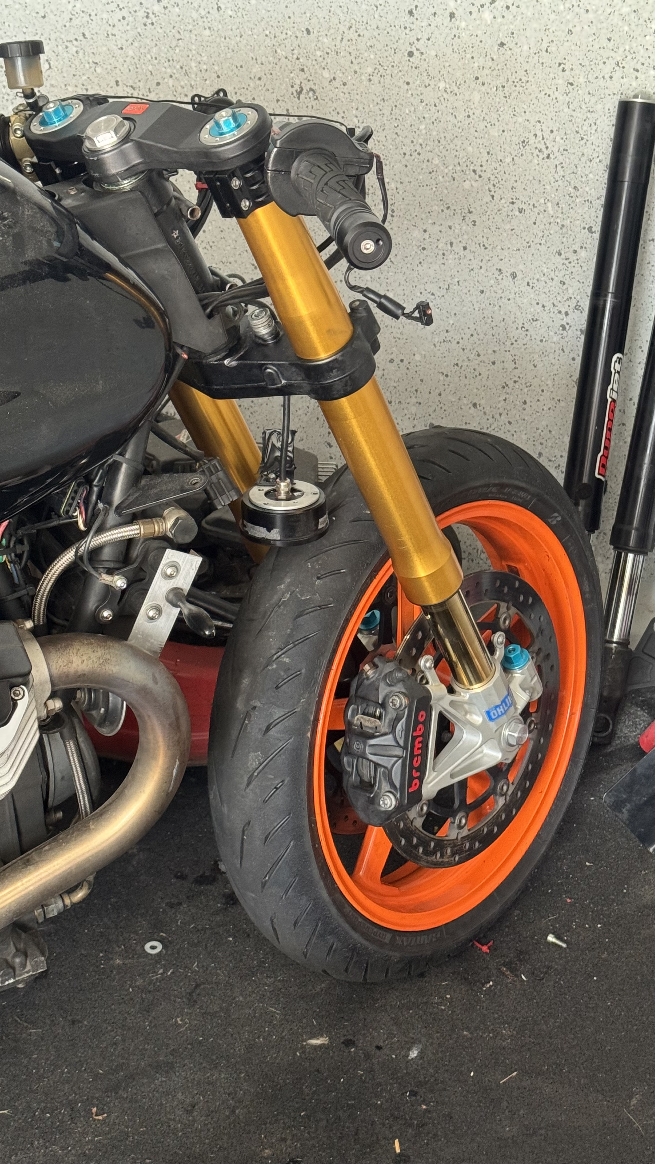

Momentan ist das original RC8 Vorderrad drin. Das bringt nur 650gr Vorteil zum Guzzi-Brocken. Geplant war mein rotes Factory Rad (extrem leicht) einzusetzen. Das ist rot. Jetzt gefällt mir das Orange aber so gut, ich denke ich bau das PVM Rad aus der Käte rein. Schön, dass der Meinolf die Achsen so Plug‘n Play hinbekommen hat wie ich mir das vorgestellt hab.

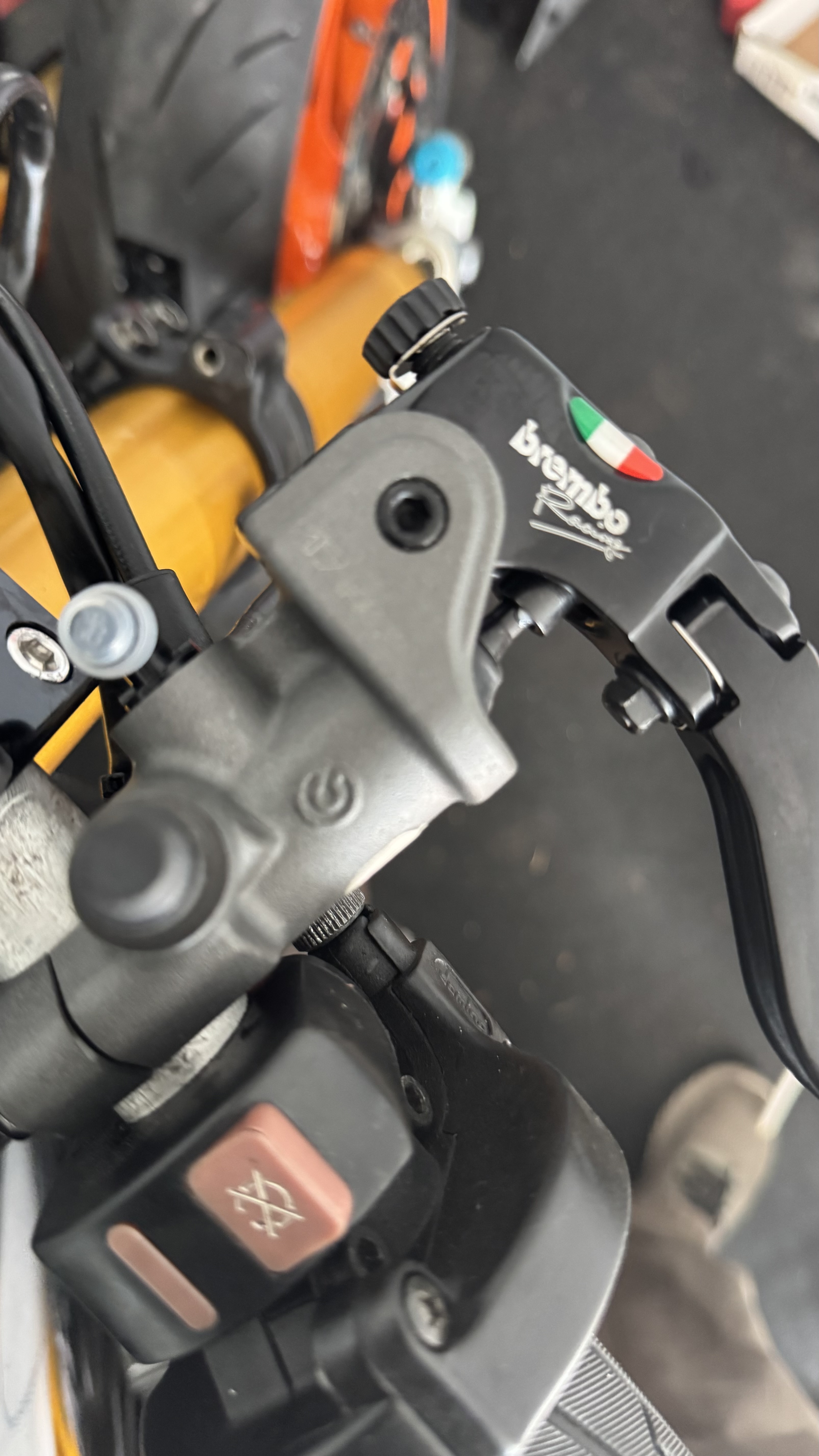

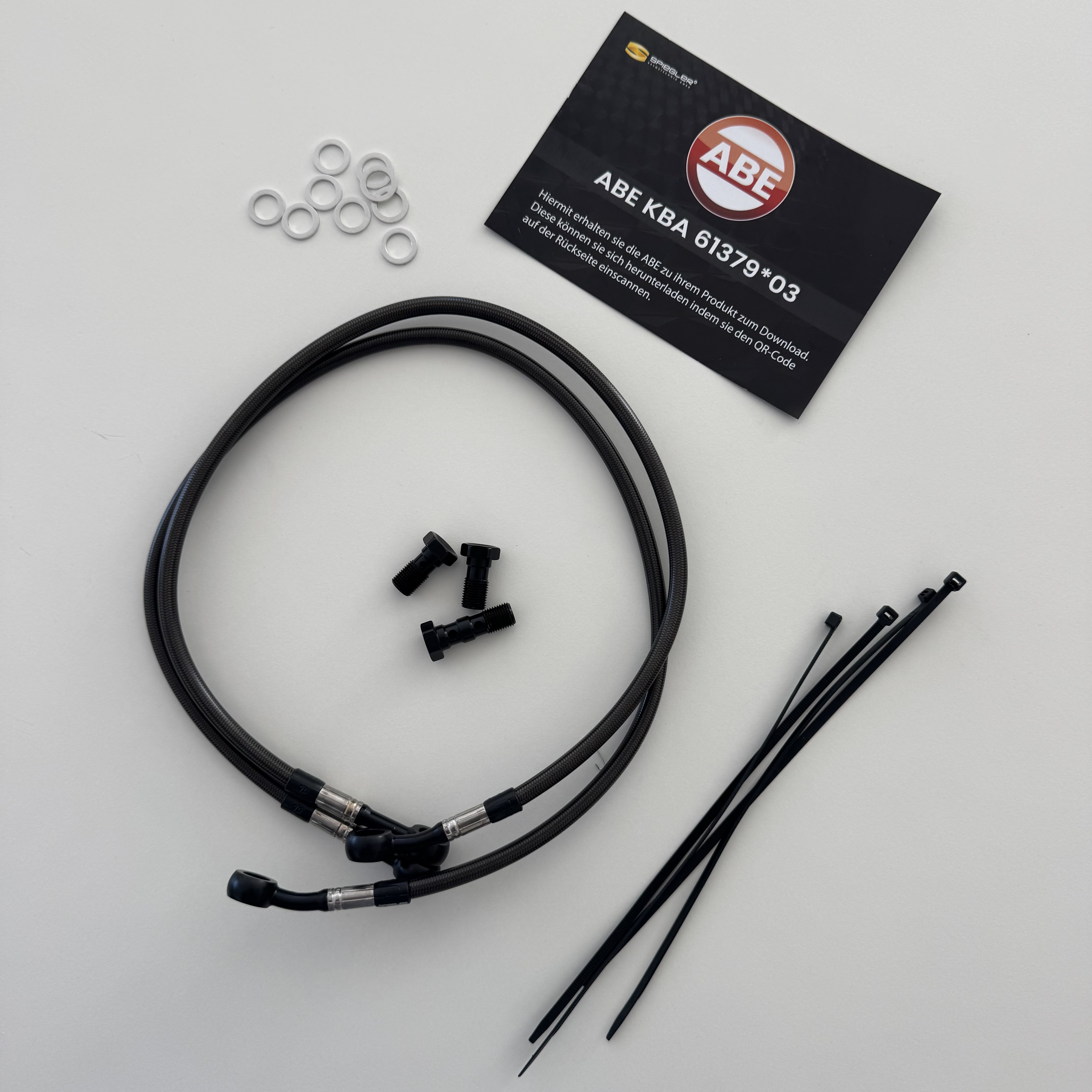

Aber jetzt Bremsleitungen, weil Motorbremse alleine iss nich so üppig. Ein echtes Lob (Werbung, nicht bezahlt) an Spiegler:
2x telefoniert wegen „Custom Bike“ und dann Lieferung in knapp unter 24h ! Das ist TOP
Edit: Schläuche montiert, Bremse entlüftet. Nur der Ausgleichsbehälter
normal ist der auf der Bremspumpe angespaxt. In die Radialpumpe müsst ich dafür aber ein Loch Bohren in den Zylinder. Nee, nee. Da muss mir noch was besseres einfallen.
