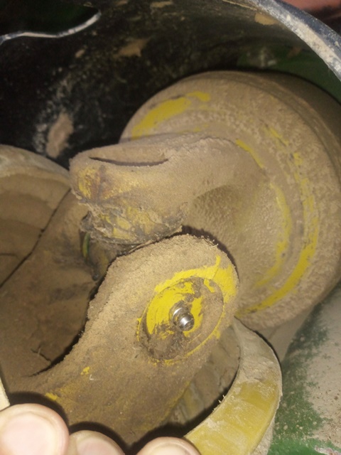

Ein "speziell entwickeltes Werkzeug" dafür habe ich am Anfang schon einmal vorgestellt. Es bleibt trotzdem eine Fuchtelei, an den Nippel heranzukommen. Ein professionelle Lösung für das Problem schaut so aus, wie es auf der Walterscheid Gelenkwelle auf dem Bild ist.
http://www.v11sport.de/download/file.php?id=7416
