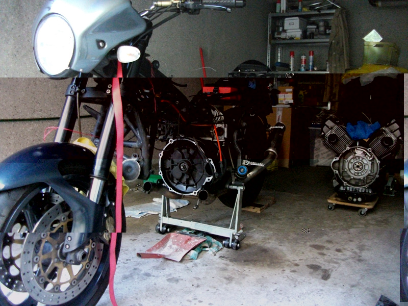

mal eine kleine Aktualisierung: hatte heute ein wenig Zeit und mich gemeinsam mit Werner an den Ausbau des Motors gemacht. Das war kein Problem.
die Kupplung ist nun ebenfalls komplett raus, dank des Zentriewerkzeugs von ducstone.
Am Nockenwellendeckel war kein Öl zu sehen. Der Simmering im unteren Bereich allerdings gut feucht. Im Moment weigert der sich allerdings herauszukommen. Aber ein paar tips haben wir ja schon. (Dank nach Malkomes und Rott). Die Kupplungsscheiben haben nur noch 7.2 mm werden also gewechselt gegen surflex scheiben.

Ohne Foto glaub ich nix

Berliner Arbeitsteilung! Einer telefoniert, einer putzt!Schattenparker hat geschrieben:Motor sieht sauber aus!

Aber zurück zum Bild: schaut wild aus. Da ist es mit Putzen&Polieren nicht getan.

- Beiträge: 5949
Re: minimaler Ölaustritt
Wieso wild Martin?-Martin.Glaeser- hat geschrieben:Ich kenn' nur BERLINER TESTAMENT :
Ist das wirklich einfacher Motor raus und Getriebe drin lassen?
Ist doch wahrscheinlich ein ziemliches Gewurschtel die Getriebewelle so einzufädeln,oder?
Habt ihr das schon öfter so gemacht?
Ich bin ja noch lernfähig.

- Beiträge: 5949
MartinS hat geschrieben:Ist das wirklich einfacher Motor raus und Getriebe drin lassen?
2-3 x wöchentlich!
- Beiträge: 1981
Ja, bei den ZRR Guzzis ist es das. Netter Nebeneffekt dabei, am ausgebauten Motor lässt sich wunderbar arbeiten.
Um den Motor einzufädeln zu können baut man die Kupplung mit dem Zentrierwerkzeug oder einem Mitnehmer ein, dann flutscht der Motor so rein.
Etliche male.

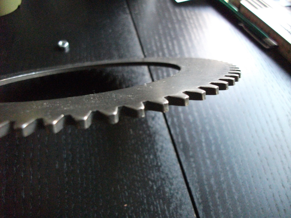

bevor ich was falsch mache, frag ich lieber nochmal: ich habe mir gerade die neue Zwischenscheibe angeschaut. Dabei ist mir aufgefallen, dass die eine Seite ganz flach ist, die Zähne also echte Kanten haben, auf der anderen Seite die Zähne aber leicht an den Kanten abgerundet sind. Ich hoffe, dass kann man auf dem Foto sehen. Oben sind die Zähne leicht abgerundet unten nicht. Ist das was fertigungstechnisches oder hat das was mit der Einbaurichtung der Scheibe zu tun?

Das heißt Stanzeinzug, ist also fertigungsbedingt.
Schau mal, ob du auf einem Zahn eine Markierung findest, einen eingedrückten Punkt. Der gehört dann auf die OT Markierung und du sollst ihn nach dem Einlegen der Scheibe noch sehen können. Schau noch mal ins W-Handbuch.

Nö, WHB sagt nix dazu. Zwischenscheibe und die beiden Surflex Kupplungsscheiben haben keine Markierung. Wozu auch? Bei Schwungscheibe und Druckplatte gibts ja nen Grund. Aber bei der Zwischenscheibe?
