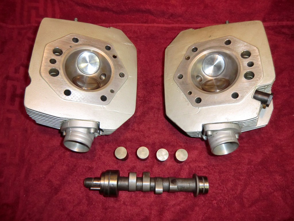

Moin
so nach einiger Zeit geht es weiter
die neuen Teile sind da und die Köpfe sind mit neuen Ventilen bestückt
auch neue Kipphebel sind mit dabei
und ganz neben auch neue Kupplungsscheiben, da die Nieten der alten "etwas" altersschwach sind...
Beiträge: 2563
Re: Elfe kränkelt
Das sind aber keine "plus 10PS"-kohlenstoffbeschichteten Ventile und abgedreht hat die Köppe auch keiner. Ist die NW denn wieder eine originale aus der V11? Mit den schlaffen Anlauframpen?
Aber schön ausschaun tut's schon ;-)

Hallo Mini Elf
Laß noch 8/10 abplanen, dann ist die Fase weg. Dann bekommst du einen Quetschspalt.
Und der Kolben sollte auch im Zylinder ganz rauf gehen - ggf am Fuß abdrehen lassen. Unterstand messen mit aufgelegter Fußdichtung und mit den zwei kurzen Stehbolzen niedergezogen.
Die V11 Nocke hat keine schlaffe Anlauframpe. Ist eine gute sportliche Nocke.
