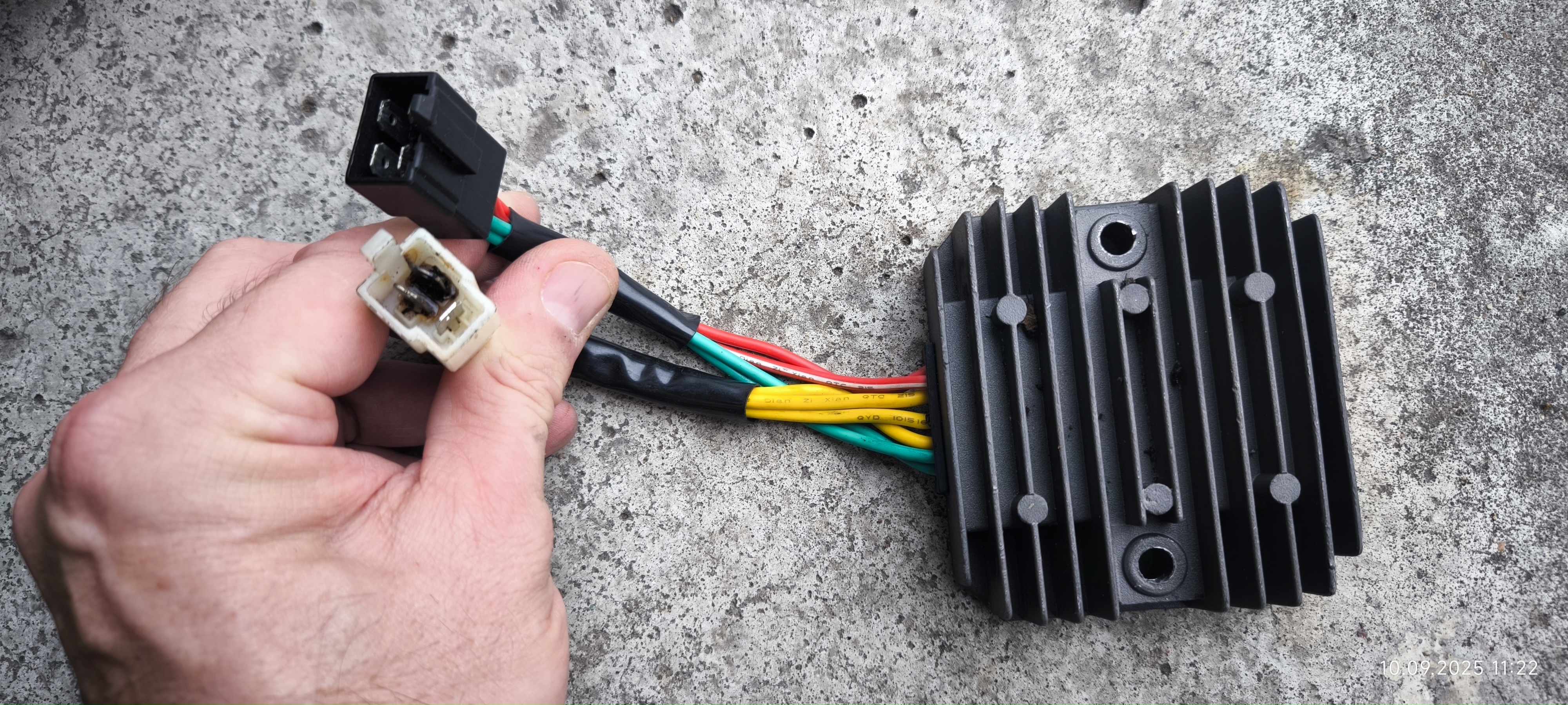

der Chinese passt sowohl von den Bananensteckern als auch von den Befestigungslöchern, das Ding ist eine exakte Kopie des Ducati Energia. Die Kabel sind ein wenig dünner, und die Bananenstecker sitzen nicht so fest oder stramm im Kabelbaum wie die der Ducati Energias. Und das gefiel mir nicht, wo Ströme fließen sollte guter und fester Kontakt sein, sonst Übergangswiderstand und Schmor und Brutzel wie bei den KT Shindengensteckern...
Ich hab die Chinesenbanannenstecker aufgebogen bis die stramm saßen, dann mit Schrumpfschlauch und Kabelbindern gesichert, so dass die nicht auseinander können. Und dann hab ich noch ein kleines unauffälliges Voltmeter oben am Verkleidungshalter um den Chinesen zu überwachen, die sind das ja quasi gewohnt... ;)

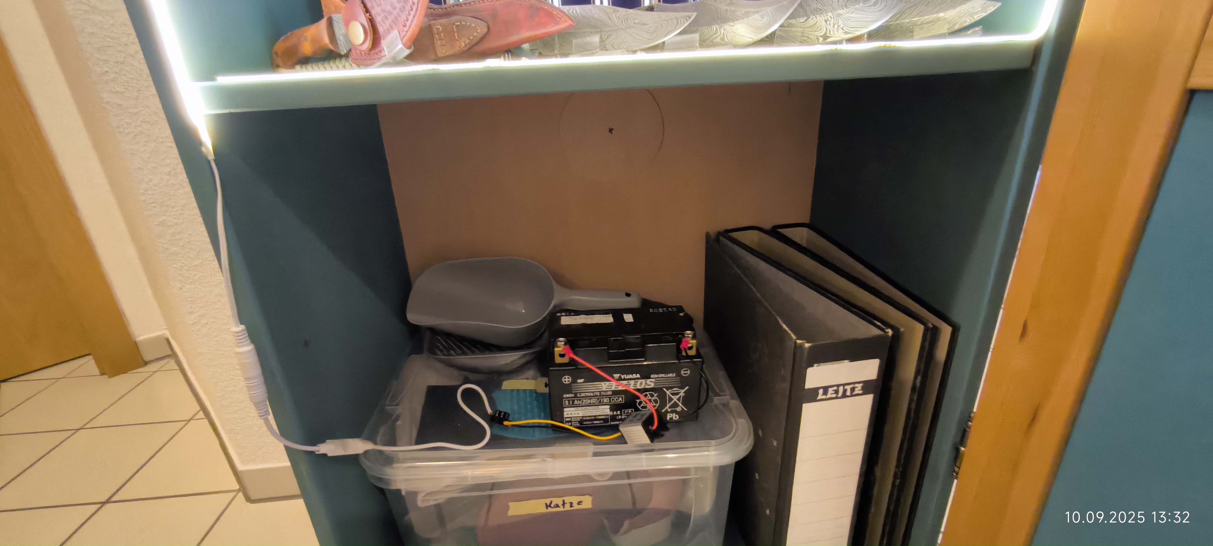

Wegen meiner nervösen DZM-Nadel habe ich letztes Jahr dieses 25€ Modell von AliExpress eingebaut. Löcher passen nicht und die Steckerverriegelung auch nicht. Die Steckverbindung hat dann auch gekokelt, was seinen Rausschmiss nach sich zog. Aber geregelt hat er. Aber gemessen habe ich nichts. Elektro-Abalphabet halt ...
Und für die Scheiss Yuasa aus der Triumph, die darf jetzt meine Vitrine beleuchten. Da kommt es nicht so auf die inneren Werte für an ...

Das Problem der verschmorten Stecker bei den Shindengen ist nicht die Leistung, sondern sind die bei den 6,3er Flachsteckern zu kleinen Kontaktflächen! Die tragen im Gegensatz zu den Bananen oder Rundsteckern nur punktuell und nicht flächig, und dann entstehen Übergangswiderstände und es schmort! Wenn man da vernünftige Stecker mit ordendlchen Kontaktflächen verbaut, dann funktioniert auch ein Shindengen und die Japaner und Chinesen. Luigi empfielt ja Lüsterklemme im Rundscheiben.
Ich hab in den letzten 35 Jahren bei den Ducatireglen an den Bananensteckern nie erlebt dass die da schmorten, die sitzen nämlich bombenfest. Wenn Statoren abbrennen an den Guzzis, dann nicht wegen Reglern oder Leistung, sondern weil dann irgendjemand die Kalotten nicht wieder sauber ausgerichtet hat,( 0,20er Blattlehre zwischen Rotor und Stator) und weil der Rotor dann den Stator zerstört. Davon hört man aber bei den professionellen Elektrospezis nix, komisch oder ?
Um das eigene Produkt für 197 Euro zu vermarkten werden dann natürlich alle anderen Teile erstmal schlecht dargestellt, und als Limaschädigend hingestellt. Es haben schon einige den SH Ducatiersatz verbaut, die berichteten dass die SH Japanstecker nicht sauber weil zu klein in die Guzzikabelbausmtecker passen, genau so wie ich es beim Chinaregler erlebt habe...
Ich gebe nichts mehr auf diese vollmundigen Werbesprüche, ich mache lieber meine eigenen Erfahrungen und teile die...
