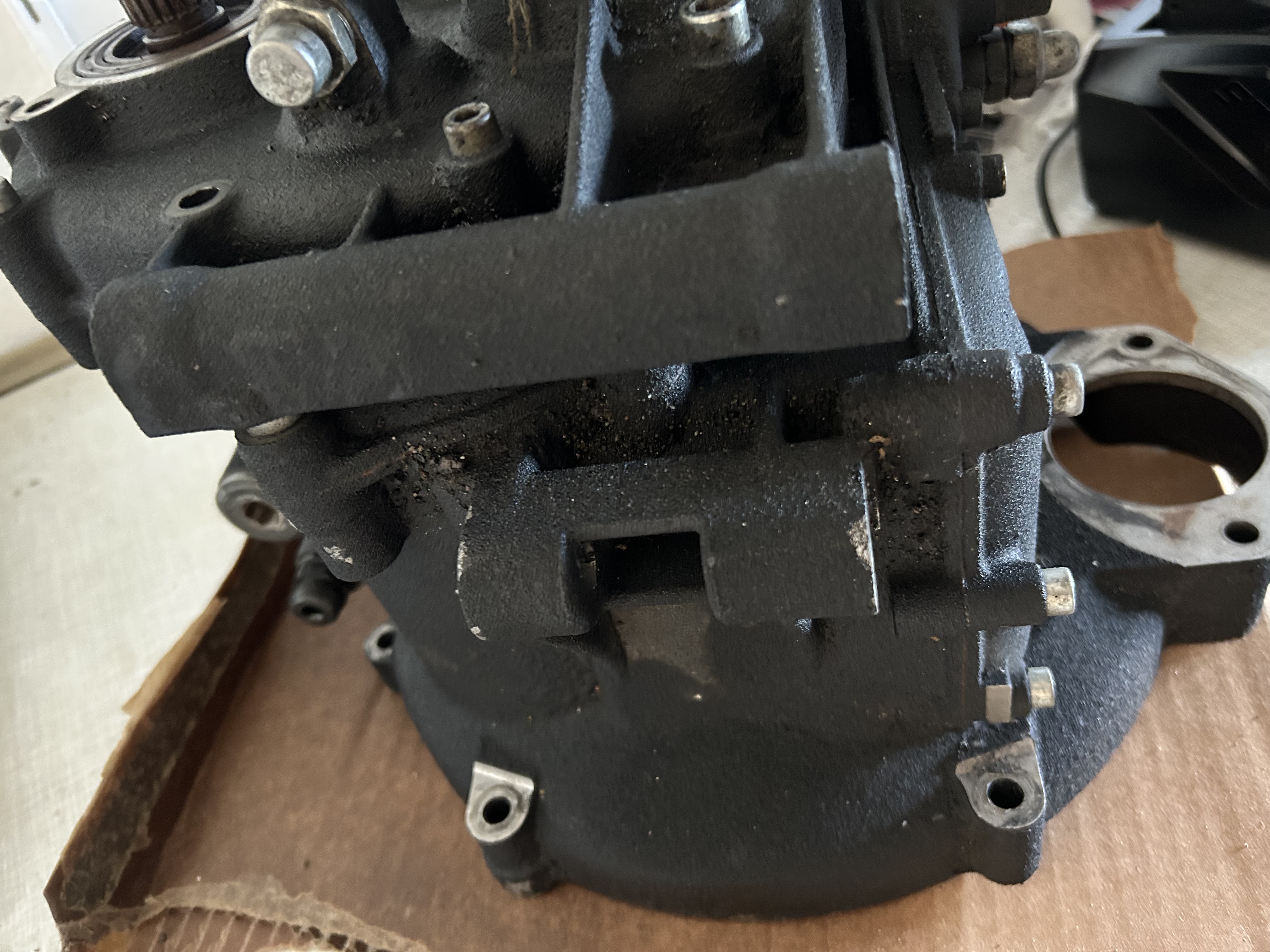

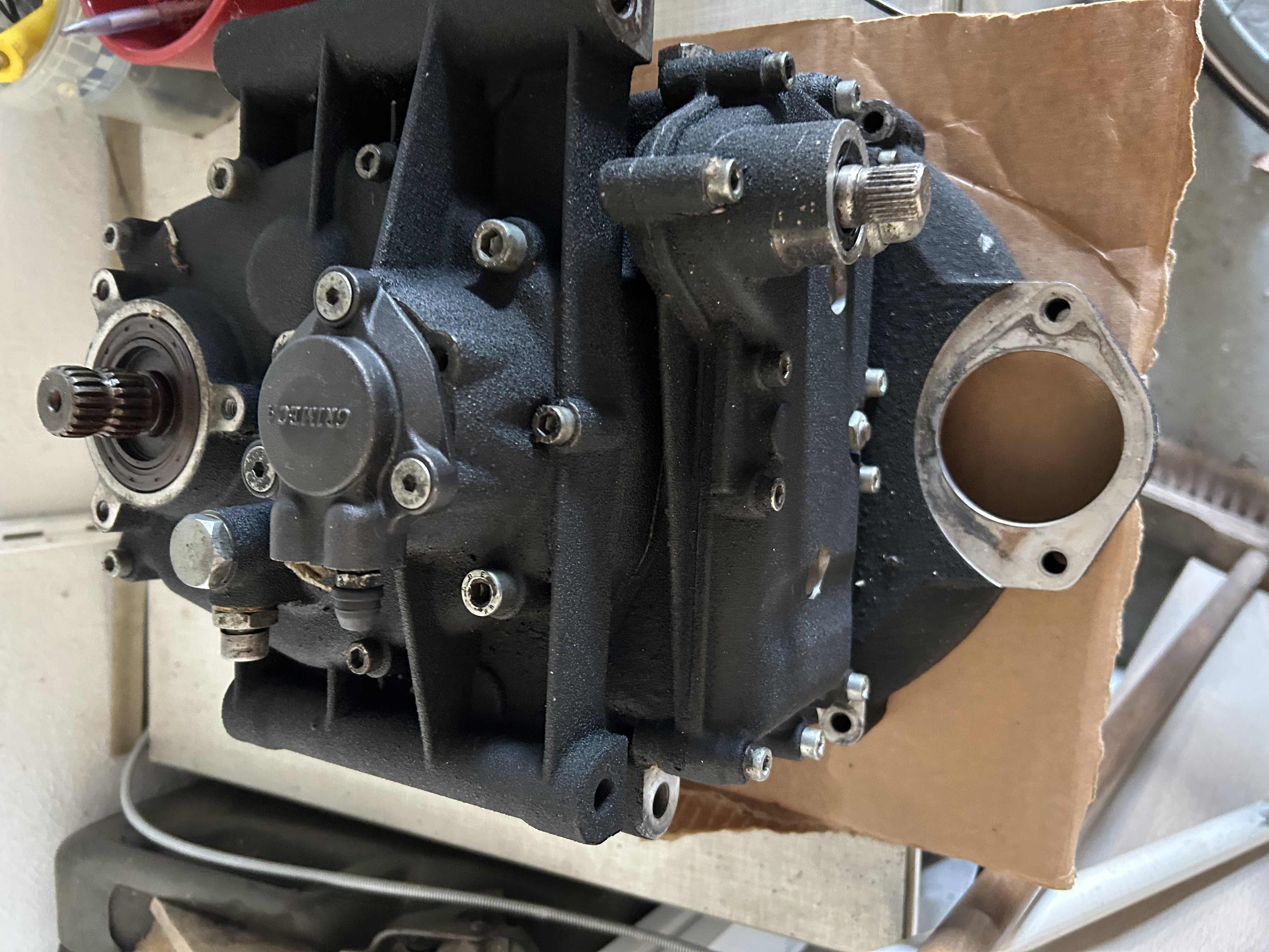

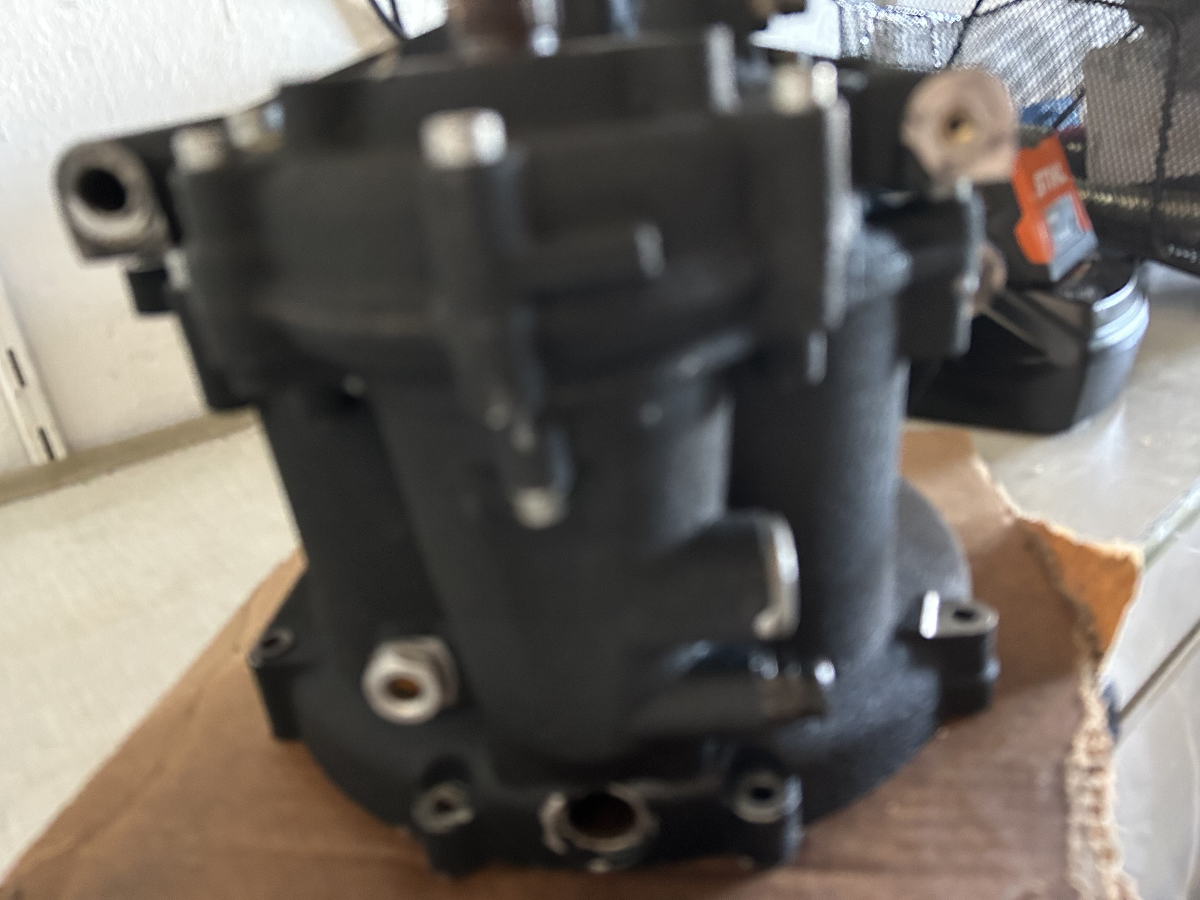

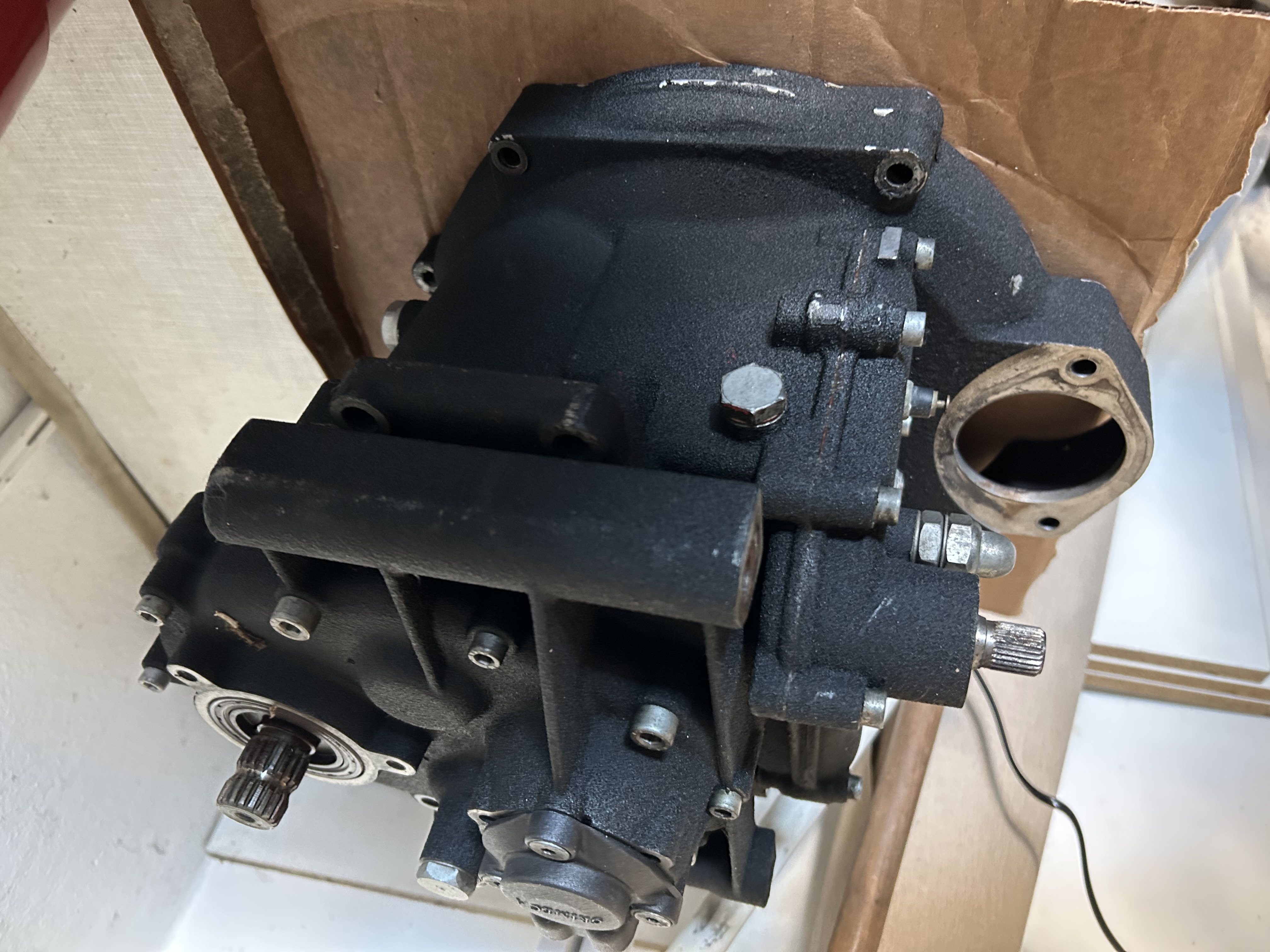

Hier wie versprochen Bilder von meinem Garagen-Getriebe. Hoffe es passt zu Deiner Maschine.
