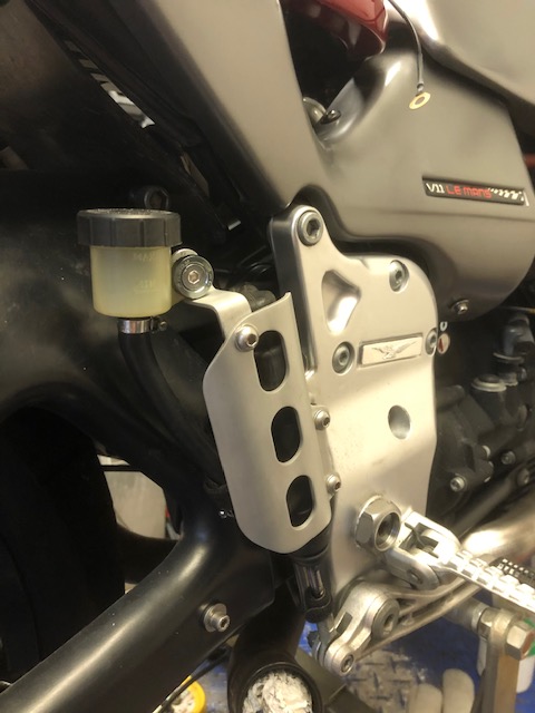

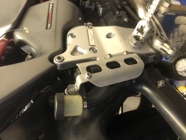

Genau Bremse in den Dreck (die Gummitülle ist hier noch schick...) und nun hab ich Platz für die Batterie Pole (und die dicken Fingers).
Das Blinkrelais am Pluspol hab ich unter seitliche Sitzverkleidung verbannt und die Batterie nach Dieters Idee ist tiefergelegt. (Vordere Aufhängung des Halters jetzt von unten) bringt einen satten Zentimeter :-) Jetzt brauche ich die Pole nicht einmal abzuwinkeln :ich_nein:
Winterwartung ist auch noch nicht durch - Pufftüten müssen noch dran und die Vorderradlager muss ich auch noch nachschauen :mrgreen:

Den Behälter ins Spritzwasser zu setzen ist keine gute Idee, da Bremsflüssigkeit Wasser zieht. Auch wenn andere Hersteller das so in Serie bauen. Der sitzt oben geschützter. Und dann noch ein Loch in den Fersenschutz zu bohren, das macht man an der Stelle nur bei der V 10 um dort ein Gummi einzusetzen, damit der Schutz sich nicht in die Heckverkleidung einarbeitet... ;)
Ludwik, die Batterietieferlegungsidee ist so um 2001 entstanden als die ersten Elfenfahrer mit angescheuerten Spark 500 zur Inspektion kamen und angescheuerte Seitendeckel usw. als Garantieleistung geltend machten. Danach hab ich bei den ganzen verkauften Neuelfen die Kästen tiefergelegt, Seitendeckel und Tank und Heckteile mit Gummischeiben und Filz entkoppelt. Dann rissen die Deckel nicht mehr und das mahlen der lackierten Kunststoffteile war auch passee. Und keine Garantieanträge mehr schreiben, wo die Apriliagarantieversicherung damals eh kaum zahlte... :(

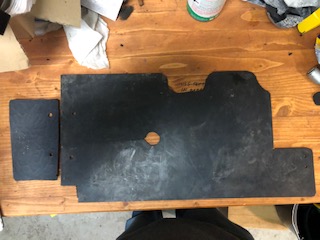

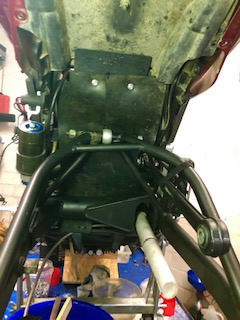

Dem nicht genug hab ich noch zusätzlichen Spritzschutz reingesetzt (Schnittmuster frei Schnauze) - hatte ich ja auch schon bei meiner KR nackert. Da sieht man auch wie es da untenrum gesaut hat und man sieht auch links das umgesetzte Stoßdämpfer Reservoir (ein Wort für Dieter) :-D
Alles neu sortiert :mrgreen:

Ich habe als Material einen schwarzen 10 Liter Mörtel-Eimer aus dem Baumarkt genommen, den ich geschlachtet habe.
Das Material ist fester, zäher und bei Kälte nicht spröder Kunststoff.
Und der hat auch gleich die richtige Rundung.
Befestigt mit einigen schwarzen Elektriker Kabelbindern.
Dann passt das.

das kleine obere Stück ist Eimer gewesen. (war ein sehr guter Tip)
Das untere Stück Vollgummi WL 5.5601 muss flexibel sein um die Bewegung der Schwinge mitzumachen ..

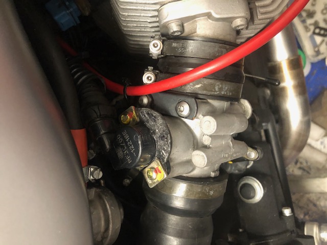

Korrosion an der Drosselkappenachse...
Hab ich einfach zugeklebt. Sozusagen Poti ergänzt :kratz: :kratz:

Geklebt? Kann man das Poti jetzt noch bewegen? Wäre nur wichtig, falls Du nochmal synchronisieren willst ... ;)
Ich schmier in en Spalt immer nen Fettkragen rein. Das funktioniert bei meine Elfe auch schon seit gut 10 Jahren :-D.

Klar der Poti bleibt frei drehbar. Die Fettfuge hatte ich auch immer. Nun brauche ich sie nicht mehr... :P
