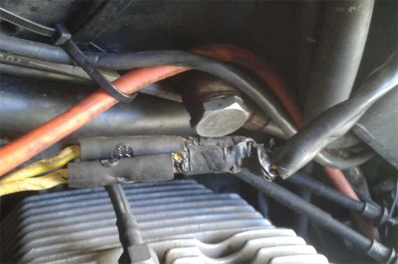

So, ich glaub ich hab das Problem identifiziert. Nachdem ich mal was messen konnte und mal nichts hab ich mir die Verkabelung der Lima mal genau angeschaut. Das Kabel läuft von der Lima rauf und dann unter dem Tank am Rahmen lang. Dort macht es eine 360 Grad Wende
(fixiert mit einem Kabelbinder) um ein Stück zurück zu laufen und mittels eines Deutsch-Steckers mit dem Regler verbunden zu sein. In der 360 Grad Wende waren die Kabel mit Isolierband umwickelt, darunter zwei verschmurgelte Steckverbindungen. Die Kabel rechts und links davon schön verbacken. Hab den Schmonz jetzt mal auseinanander geschnitten und die Lima nochmal am offenen Kabel gemessen. Bei ca. 1100 18V, bei 2000 ca. 35V, bei 3000 ca.50 und bei 4000 ca. 65V. Also wohl alles i.O. mit der Lima. Jetzt muss ich nur noch die Kabel wieder zusammenbekommen (was nehm ich da am besten?) und dann kann getestet werden ob der Regler regelt.

- Beiträge: 5922
Re: Standgas und Kupplung
diemo hat geschrieben:So, ich glaub ich hab das Problem identifiziert. Nachdem ich mal was messen konnte und mal nichts hab ich mir die Verkabelung der Lima mal genau angeschaut. Das Kabel läuft von der Lima rauf und dann unter dem Tank am Rahmen lang. Dort macht es eine 360 Grad Wende(fixiert mit einem Kabelbinder) um ein Stück zurück zu laufen und mittels eines Deutsch-Steckers mit dem Regler verbunden zu sein. In der 360 Grad Wende waren die Kabel mit Isolierband umwickelt, darunter zwei verschmurgelte Steckverbindungen. Die Kabel rechts und links davon schön verbacken. Hab den Schmonz jetzt mal auseinanander geschnitten und die Lima nochmal am offenen Kabel gemessen. Bei ca. 1100 18V, bei 2000 ca. 35V, bei 3000 ca.50 und bei 4000 ca. 65V. Also wohl alles i.O. mit der Lima. Jetzt muss ich nur noch die Kabel wieder zusammenbekommen (was nehm ich da am besten?) und dann kann getestet werden ob der Regler regelt.
Kommt mit irgenwie bekannt vor..!

Sind die gelben Kabel noch lang genug, um bis zum Deutsch-Stecker zu gelangen? Wenn nicht, muss Du verlängern. Entweder setzt Du den Stecker direkt an den LiMa Kabeln an und verlängerst zum Regler oder eben anders herum. Je nachdem, wie es besser passt. Ich würde anlöten und die Stelle mit WASSERDICHTEM Schrumpfschlauch versorgen. An dieser Stelle hat Dein Kabelbaum nun eine Schwachstelle. Versuche diese Stelle so zu befestigen, dass möglichst keine Bewegung und kein Wasser die Flickstelle belastet. Auf jeden Fall weitere Steckverbindungen vermeiden!

war auch kurz versucht es einfach mit ner LK zu machen. Bin dann aber doch zu Conrad geradelt und hab mir ein paar passende Verbinder geben lassen (löten ist bei mir ebenso schwierig wie schweissen). Drüber noch Schrumpfschlauch. Sollte halten.Thomas hat geschrieben:Auch wenn Lüsterklemmen beächelt werden, die tun einfach was sie sollen. Auch über 25 A.
- Beiträge: 1857
Die Lüsterklemme wird von Piaggio als offizielle Reparaturmethode vorgegeben. Bei Kraftfahrzeugen insbesondere Motorrädern machen jedoch belastbare gecrimpte und gesicherte Steckverbindungen am meisten Sinn, geschraubte und gelötete Verbindungen neigen wegen Vibrationen zum lösen, zu Brüchen und Übergangswiderständen und zum Teil zu Bränden.
Ab Werk sind die beiden Stecker gelben Kabel mit Schlaufe und Kabelbinder gesichert, wenn die nach Demontage des Motors z.B. nicht wieder sauber und stramm befestigt werden führt das unweigerlich zu Problemen. Ebenso die neuen unterdimensionierten Stecker der Modelle mit Shindengenregler auf die sich das Rundschreiben bezieht.

- Beiträge: 1823
dann ist die 360 Grad Wende des Kabels ja Original.Ludentoni hat geschrieben:...
Ab Werk sind die beiden Stecker gelben Kabel mit Schlaufe und Kabelbinder gesichert,...
Guten Abend
Dieses Zwischenkabel ist mir beim Tausch der Kupplung heuer auch aufgefallen, habs entfernt und
auf die Lichtmaschinenkabel Flachstecker aufgecrimpt und ins Gehäüse vom entfernten Kabel
gesteckt. Scheinbar hatte Luigi 2003 noch alte Lichtmaschinen auf Lager aber der Regler und
die übrigen Steckverbinder waren schon neu.
Grüße Friedrich
