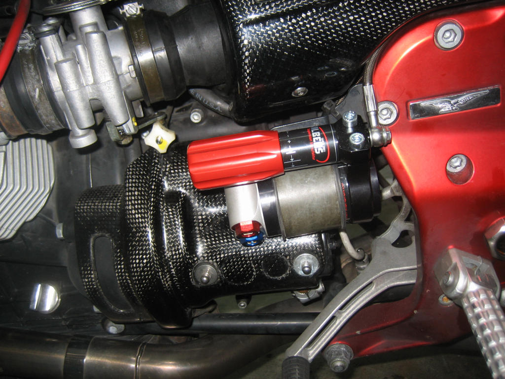

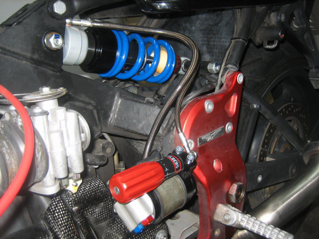

Nach gut 1000 km mit dem neuen Wilbers Federbein mit 5mm längerer Feder:
Bin zufrieden. Auf Kopfsteinpflaster-Strecken lässt es sich wesentlich angenehmer fahren.
Gefühlt sitzt man etwas höher und Richtung Vorderrad. Vermutlich liegt das aber nicht an der längeren Feder, sondern daran, dass das Moped beim raufsetzen nicht mehr so tief einfedert.
Die Feder wird von Wilbers auf das Fahrergewicht und die bevorzugte Fahrweise eingestellt. Zug- und Druckstufe werden vom Werk voreingestellt ebenso die Federvorspannung. Die Federvorspannung habe ich auf mich abgestimmt. Zug - und Druckstufe überforderrn mich aktuell noch etwas
Insegesamt bin ich zufrieden. Ein auf mich abgestimmtes Federbein, was deutlich unter dem Preis des Originals liegt.

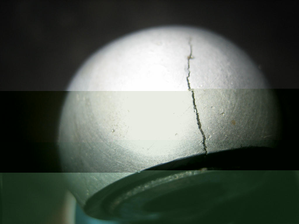

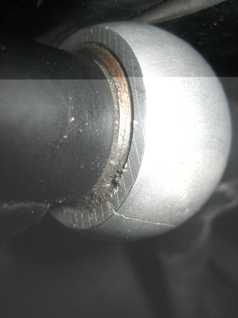

Auf den Fotos ist der Riss im hinteren Auge des alten Federbeins deutlich zu erkennen:

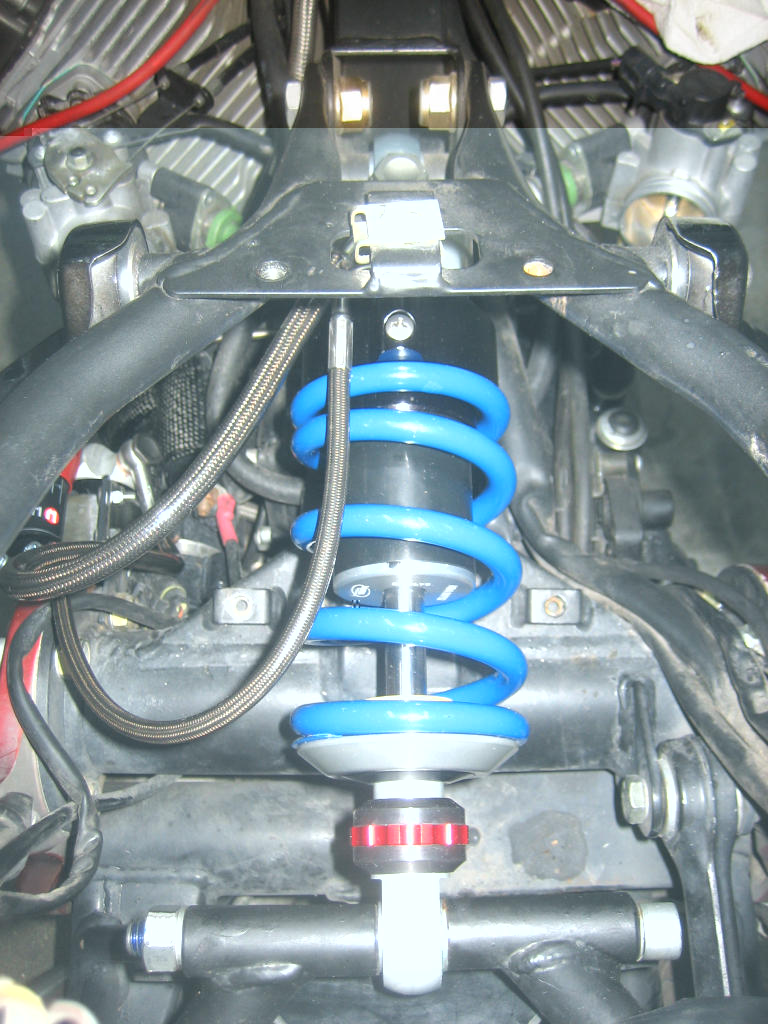

Neus Federbein:

Beiträge: 11548
Re: Federbein
Schau mir auf auf das Auge flüstert es. ;)
Gruß, Dieter?
Snupo
Beiträge: 1799
Wohnort: Schweiz
Re: Federbein
Beitrag von Snupo »
Dieter was sagt den das Auge?
Du ich bin ein Sachs MO. Du ich bin ein WP MO.
Steht den dort was drauf ?
Gruss MO
Beiträge: 11548
Re: Federbein
Dort sollte sich auf keinen Fall ein Riss abzeichnen. ;)
