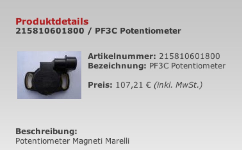

Beitrag von albatross »
Das habe ich verbaut:
http://www.vgs-motorsport.com/?p=products&cid=79&ms=68
Siehe Bild. War ein Forums-Tipp.
Bernhard
diemo
Beiträge: 1823
Wohnort: 10785 Berlin-Mitte
Re: Spannung Poti
Beitrag von diemo »
genau den hab ich letzte Woche dort bestellt.
