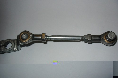

Hallo nhessi und alle, die nicht wissen wie eine Drosselklappensteuerung mit Askubal ausschaut:
Vorsicht, habe mich vertan!
Die Abbildung zeigt das Schaltgestänge. Das Gestänge der Drosselklappe kommt berichtigt einige Beiträge später.

und da sieht man deutlich die masse
damit kann man die rotorverstellung eines hubschrauber bewerkstelligen...
ich denk,ab und zu mal in den kunststoffkugelkopf ein bissel sylikonspray und gut ist.

Volkmar: nix für ungut, aber für mich sieht das nicht nach Drosselklappensteuerung aus
Schaltung würde eher passen, oder ich habe das was ganz furchbar verschlimmbessert
Re: Sprit unten an der Drosselklappenwelle
Kay, hast recht!
Ich war ein wenig zu schnell mit dem Foto. Es handelt sich tatsächlich um das Schaltgestänge.

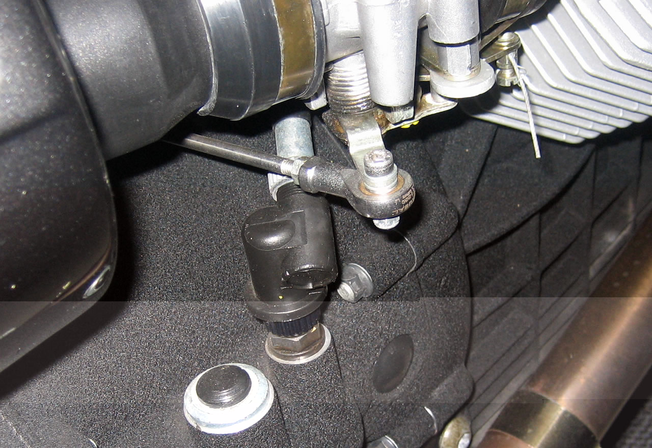

Hier eine Abbildung des Drosselklappengestänges:
nu das sieht doch schon viel besser aus
