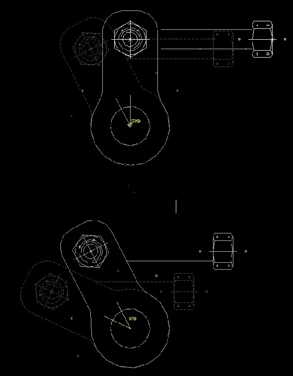

Frank, erkläre das mit dem: nach unten stellen, damit der Schaltweg kürzer wird....

Einspruch. Grundlagen der Trigonometrie und Mechanik.Dottore G. hat geschrieben:Sag Ihm doch einfach das die Wege immer die selben bleiben.Nur der Schalthebel sitzt anders

Dann muß er die Klemmung auf der Verzahnung der Schaltwelle versetzen,dann hast du natürlich Recht.

Screenshot

Das sich der Schaltweg verkürzt, ist natürlich Unsinn.
So hatte ich das auch gar nicht gemeint. Habe mich aber auch wirklich sehr missverständlich ausgedrückt. Gelobe Besserung.
Ich muss meinen Fuss weniger anheben beim Hochschalten. Das meinte ich. Beim Runterschalten wird's dann natürlich länger. Da mir der 3. Gang nur beim Hochschalten manchmal nicht sauber reingeht, hatte ich die Idee das mal so zu versuchen. Einfach um den Faktor menschlicher Fehler auszuschalten.
Alles klar jetzt?

Der Schaltweg kann sich freilich verkürzen, genau wie Dilo die Skizze gemacht hat. Außerdem kann es sogar sein, daß just im Moment des größten Kraftbedarfs (beim Reindrücken) auch tatsächlich das größte Moment an der Welle anliegt.
Sollte das auftreten, müßte die Hebelei vorher allerdings grob daneben gelegen haben, was ich nicht glaube.

Ja, da haben's einfach Drahtstangerl durch Gummiringe geschoben und 95% des Schaltweges als Spiel in den Umlenkungen in Kauf genommen.luhbo hat geschrieben: Kann sich einer der Askubalisten eigentlich an die alten Guzzis erinnern und wie bei denen geschaltet worden ist?
Jetzt ist das Argument der Askubal-Fraktion ja, dass die originalen Spielfreiköpfe sich unter Hitzeeinwirkung so ausdehnen, dass der Kugelkopf sich in seiner Fassung nicht mehr drehen kann.
Ich bezweifel das ja und glaube, dass einfach nur die Parallelität und Rechtwinkligkeit zur Betätigungsrichtung von Betätigungs-(das dreieckige Ding innen am Schalthebel) und Getriebeeingangshebel (der auf der Welle) kontrolliert werden muß und man mal die Welle auf der der Betätigungshebel sitzt, ordentlich schmieren und auf Freigängigkeit prüfen muß (die ist serienmässig entweder gar nicht angezogen oder viel zu fest). Eventuell ist auch die Betätigungsstange insgesamt nicht parallel zur Betätigungsrichtung, dann muß man das mit Beilagscheiben justieren.
Wahrscheinlich macht man das bei der Montage von neuen Gelenkköpfen ganz nebenbei mit und schiebt den Erfolg der Aktion dann auf die neuen, teuren Teile.

diese Vermutung hatte ich ja ein paar Beiträge vorher auch schon mal geäussert.....wie gesagt, bevor ich Geld ausgeb, versuch ich erst mal andere Lösungen. Kohle kann ich besser verdass einfach nur die Parallelität und Rechtwinkligkeit zur Betätigungsrichtung von Betätigungs-(das dreieckige Ding innen am Schalthebel) und Getriebeeingangshebel (der auf der Welle) kontrolliert werden muß
