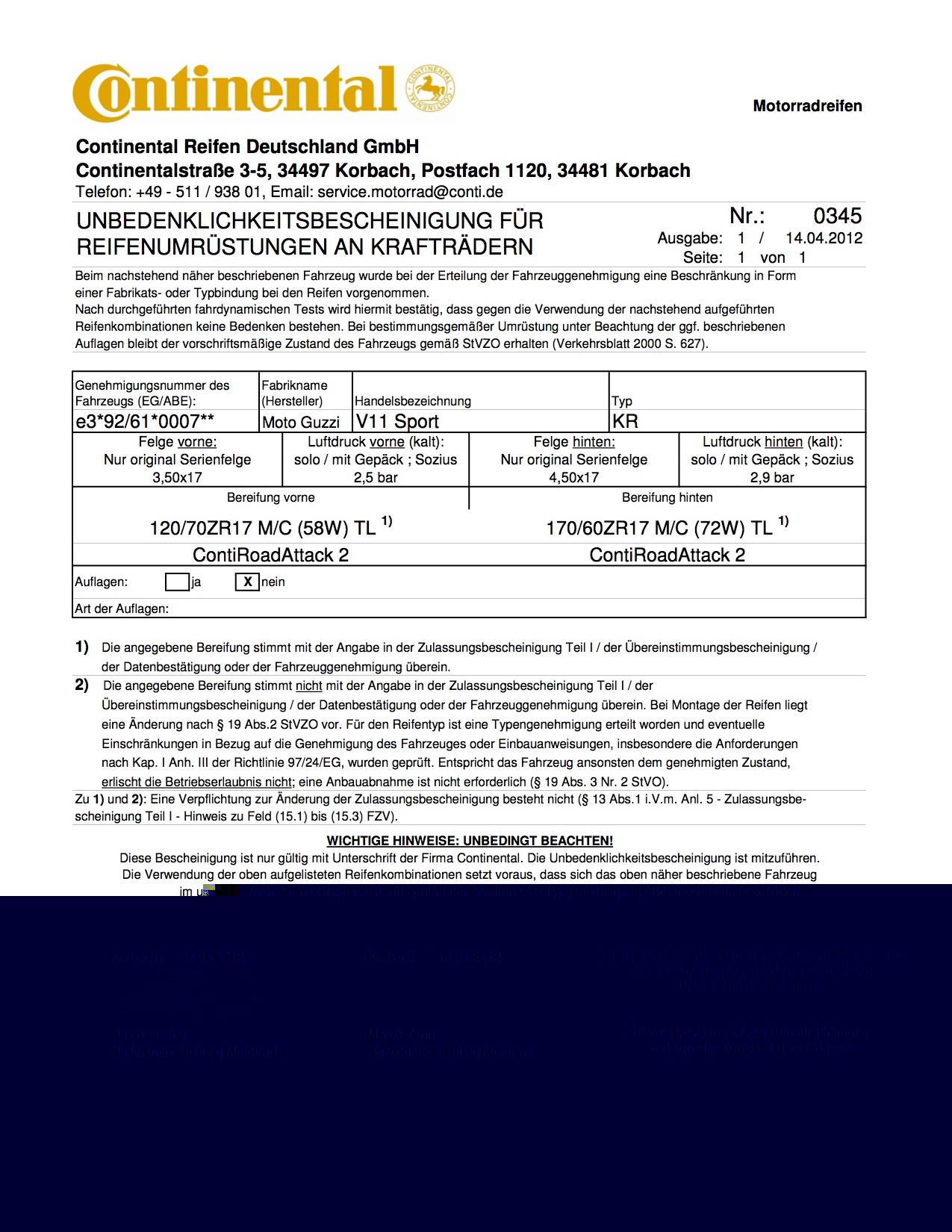

@dilo: kein reifenhersteller dieser welt wird sich auf "aussagen von vermeintlichen motorradfahrern, die glauben etwas zu wissen" (papierkram) verlassen und sicherheitsfreigaben in völliger unkenntnis der öffentlichkeit und uns motorradfahrern zur verfügung stellen...
Hier ist überzeugungsarbeit gefragt (seit 2 jahren, als es den road attack noch in der normalausführung gab und noch keinen 2-er)......ständige präsenz......und eine hervorragende technikabteilung in korbach.......mit der die tests in oschersleben und auf dem contidrom riesig spaß gemacht haben.....
ich weiß nicht, wieso du einen road attack 2 haben willst, obwohl du für ein rennstreckenprügeln noch einen pilot power hast, wie du schreibst??? ein völlig anderes reifenkonzept für einen ganz anderen anwendungsbereich.... Verstehe ich nicht ganz - und andere forumsteilnehmer sicher auch nicht!?!?!

Re: Reifenbindung / Reifenfreigaben
Beitrag von Franco Guzzi »
@dilo: hier gehts um die freigabe vom conti road attack 2 für die V11 modelle des typs KR - alles andere gehört nicht in diese rubrik.....wie "wer-was-fährt"......oder "wer-was-kann" - bitte nicht persönlich nehmen!
@werner wenn du es in der freigabe von DiLo lesen kannst, steht oben CONTINENTAL REIFENWERKE KORBACH!!! - alles andere ist für alle interessierten hier nicht unbeding soooo wichtig!!! Auch nicht, ob Continental noch Reifenwerke in Hannover, Northeim, etc. hat....
Franco Guzzi hat geschrieben:@dilo: hier gehts um die freigabe vom conti road attack 2 für die V11 modelle des typs KR - alles andere gehört nicht in diese rubrik.....wie "wer-was-fährt"......oder "wer-was-kann" - bitte nicht persönlich nehmen!
Ho, Ho
das nenne ich anmaßend! Sorry, ob Du das als wichtig oder aber auch nicht ansiehst, steht hier nicht zur Diskussion! Normalerweise kommt ein offizielles Schriftstück eines Herstellers vom Hauptsitz eines Unternehmens. Und dieser ist Vahrenwalder Straße 9 in D-30165 Hannover. Und nicht etwa Northeim oder Korbach.
Moin die Herren,
jetzt zurück zu der Bescheinigung. Da steht auch geschrieben: WICHTIGE HINWEISE: UNBEDINGT BEACHTEN!
Diese Bescheinignung ist nur gültig mit Unterschrift der Firma Continental. Die Unbedenklichkeitsbescheinigung ist mitzuführen. Anm. So weit erstmal gut, aber dann: Die Verwendung der oben aufgelisteten Reifenkombinationen setzt voraus, dass sich das oben näher beschriebene Fahrzeug im unveränderten Originalzustand gemäß der erteilten EG- Typgenehmigung / Betriebserlaubnis befindet.
Das heißt jetzt für mich, wenn mir im Ernstfall ein Richter eine Lampe basteln will, falle ich hinten runter. Mein Lenker ist nicht der in der EG- Typgenehmigung / Betriebserlaubnis geprüfte / beschriebene Lenker. Weiterhin möchte ich unterstellen, dass bei ca. 30 % aller Motorräder ein Umbau ( Verkleidung, Federbein, Felge, Gabel, ...) stattgefunden hat und nicht mehr der beschriebene Originalzustand vorhanden ist.
Einen Aussteiger dieser Art hat m. W. jeder Reifenhersteller auf seiner Unbedenklichkeitsbescheinigung stehen.
Beitrag von Kermit70 »
Da würde kein Richter drauf kommen :hammer: und das sach ich aus Berufserfahrung :-)
Das ist auch nur eine Klarstellung, dass die Verwendung nicht zum Erlöschen der Betriebserlaubnis gemäß § 19 II StVZO führt, da keine Gefährdung zu erwarten ist.
Mit anderem Lenker ist ja auch keine Gefährdung zu erwarten.

Hallo, wollte kein neues Thema aufmachen.... Suche Freigabe zum Ausdrucken für die BT 016 PRO für meine KS. Der Dekra Mann hat sich heute dran aufgehangen...
Weiß einer nen Link?

Warum zeigst Du Ihm nicht Deinen alten Brief?
Model KS: keine Reifenbindung.
Hier wird die Uebereinstimmung mit der Typengenehmigung erklärt:
Bild Bild
Und unter Punkt 33 stehen keine Einschränkungen. So war das zum Zeitpunkt der Zulassung.
Hierzu Artikel 103 Abs. 2 Grundgesetz:
(2) Eine Tat kann nur bestraft werden, wenn die Strafbarkeit gesetzlich bestimmt war, bevor die Tat begangen wurde. ;)
Die Angaben sollt er auch in seiner Datenbank vorfinden. Ansonsten kann er im Zweifelsfall die Datenbank des KBA bemühen. Da müsst er eigentlich im Gegensatz zu uns ne Standleitung hin haben.

Danke DiLo !!!!!!!
Du hast echt Licht ins Dunkel gebracht. Der Kerl von der DEKRA hat mich völlig verunsichert......
..denn:
Mein DEKRA Mann meinte, es wäre nicht seine Aufgabe, im Internet nachzusehen. Ich hätte grundsätzlich eine Unbedenklichkeitsbescheinigung vorzulegen. Wenn ich die nicht hätte, dann hätte ich Pech gehabt und ich solle mich überglückllich schätzen, dass er heute (am Prüftag) so viel Zeit hat, dies für mich im Internet nachzusehen.
