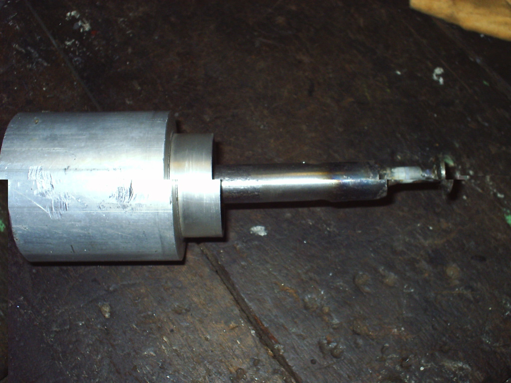

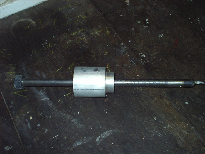

Ich habe einen "Abzieher" dafür selber gebaut.
Nix dolles und hat funktioniert :mrgreen:
Meine Lager waren jetzt im April nach 50tkm nicht mehr wirklich leichtgängig. Also, da ich das Hinterrad und die Schwinge eh schon zu Wartungszwecken ausgebaut hatte, ran an den Speck.
Ich stelle nachher mal ein Foto meines "Spezialwerzeugs" ein.

Also,
einfach eine 8.8 Flachrundschraube an eine ca. 300mm lange 18er Welle geschweißt, ein Gewicht dazwischen um den Schlag einfach ausführen zu können. Am anderen Ende der Welle als Anschlag eine Mutter. Fertig.
Das Gewicht war in meinem Fall ein Stück Alu. Man kann einfach nehmen, was man halt so griffbereit hat :mrgreen:
