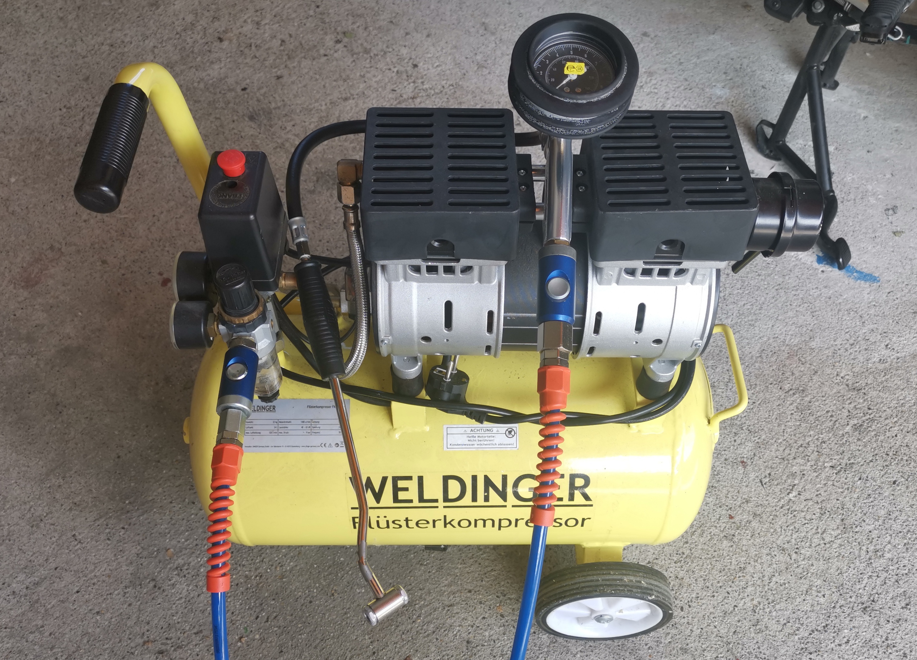

Ja diese gekröpften Stecker waren damals Standard an jeder Tankstelle. Das hat auch ohne Verrenkungen ordentlich funktioniert und mit etwas Feinmotirik bleiben auch die Gewinde der Ventile heil. ;)
Meiner hängt an einem ordentlichen, geeichten Manometer und das wiederum an einem Flüsterkkmpressor von Weldinger.
Eigentlich ist ja Weldinger vorwiegend für seine Schweißgeräte bekannt, aber auch die Kompressoren sind für den Hausgebrauch tadellos und tatsächlich extrem leise. Der ist bei mir regelmäßig im Einsatz, nicht nur als Reifenfüller für Autos, Motorräder, Fahrräder, Anhänger, Schubkarre etc., auch zum Abblasen und für die Spritzpistole usw.
:clap:
