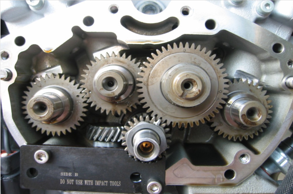

:clap: :anbet: Sorry. Ich kenn das... Buell. Seitendeckel musste runter. Ölpumpenritzel wechseln. Was ich nicht bedacht hatte: dahinter sitzen die Zahnräder der Ventiltriebsteuerung. Und die passen nur in definierten Lagen zueinander. Diese sind mir alle rausgefallen... es hat Stunden gedauert und Tage bis ich heraus gefunden hatte wie die da korrekt rein gehören. Das Bier hab ich dann aus Frust gesoffen. Das ist immer so, wenn man "mal eben" was machen möchte, wovon man aber keine Ahnung hat.

Du meinst das hier :-)
Wenn man den Deckel vorsichtig abnimmt, bleibt das alles so wie es ist :-)
Buell XB12
Buell XB12
