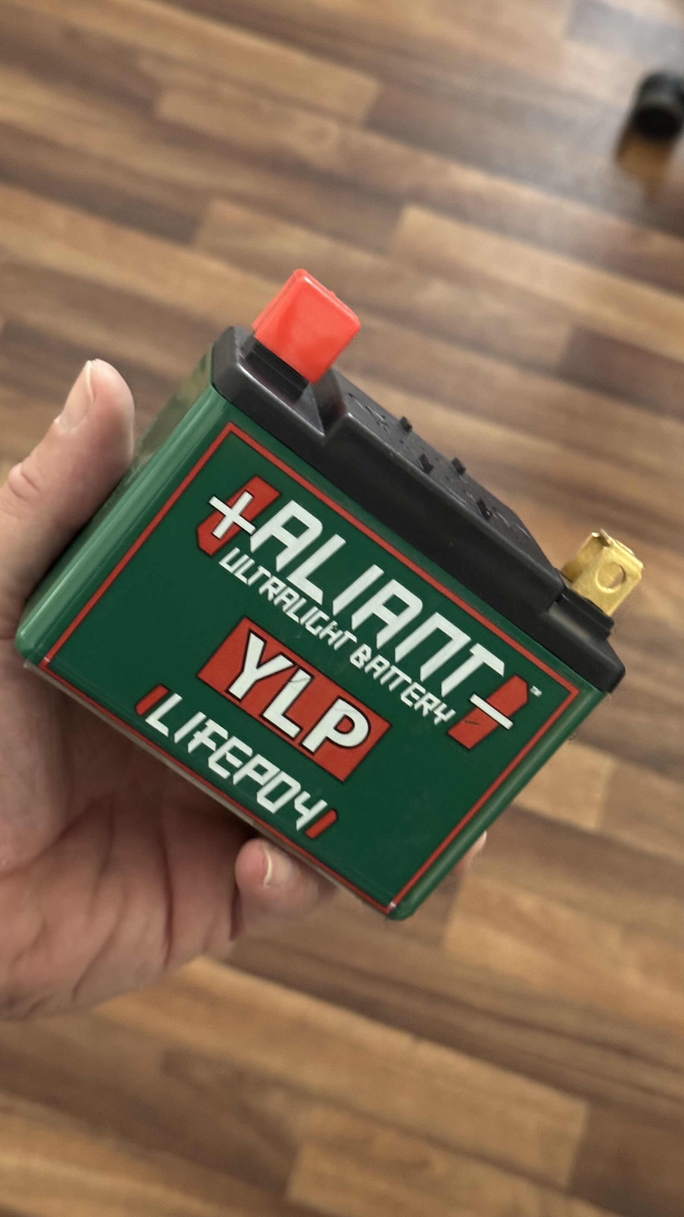

4Ah reichen völlig aus. Damit startet auch der höher verdichtete 1225er Daytona-Motor problemlos. Beim Kauf unbedingt darauf achten, dass die Batterie ein BMS hat.

Beiträge: 4956
Re: Welche Lifepo
Ist zur Zeit in der KTM RC8 drin. Woorft auch die V11 an
