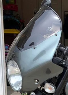

falls noch wer ein Windschild der Ballabio/Cafe Sport/Coppa Italia hat oder Bezugsquelle (gebraucht) kennt, möge sich bitte bei mir melden.

Meinst Du das komplette Teil oder nur die Plexiglasscheibe? Wenn es nur Letzteres wäre, da hat "Kosmolske2.0" vor geraumer Zeit eine entsprechende Lösung vorgestellt. So eine Scheibe hätt' ich noch rumliegen.

Die komplette Kanzel wäre wohl noch bestellbar...
https://oem-bike-parts.com/en/parts/mot ... front-body
Und hier gibts wohl auch noch die Scheibe separat...
https://www.biketeile-service.de/Vespa- ... 77280.html

und nur die originale Scheibe kannst Du von mir haben bei bedarf. ich denke aber mal, das Du alles willst!?
200€ für nen Brocken Plexipaste. Die sind doch nicht ganz sauber......

Ich benötige die Kanzel. Neu ist die sehr teuer. Dem Vorbesitzer ist die Maschine mal umgekippt und da ist hinten ein Stück an der Kanzel abgebrochen, was er wieder angeklebt hat. Es hält, aber sowas macht mich kirre. Eventuell gibt es ja mal was gebraucht in der Bucht.

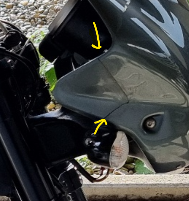

die _DE07_deDE.pdf]Berner-Lösung mit den Klammern werde ich dann mal testen.
Das ist einfacher als Schweißen, da das ja auch nicht eine gerade Naht ist.

Klammern würd ich da nix, das trägt zu dick auf. Vernünftig schweißen, sowas hab ich mit Japanplasteteilen schon vor 30 Jahren bei Leto in WHV machen lassen, das war optimal. Gleiche Festigkeit und Flexibilität wie ein Neuteil.
Beispiel: https://www.verkleidungsschweisser.de/Leistungen/

Oh, super. Wenn das einer kann, dann ist das natürlich einfacher. Danke.

Du musst halt einen richtigen finden der das professionell macht. Die Teile im ersten Link sehen teilweise wie mit Lötkolben zusammengebraten aus, in diesem Beispiel: http://www.team-plastec.de/index.php?article_id=28 sieht mir das professioneller aus, so sauber kenne ich das noch von Leto damals. Musst dir halt mal Beispiele raussuchen.
